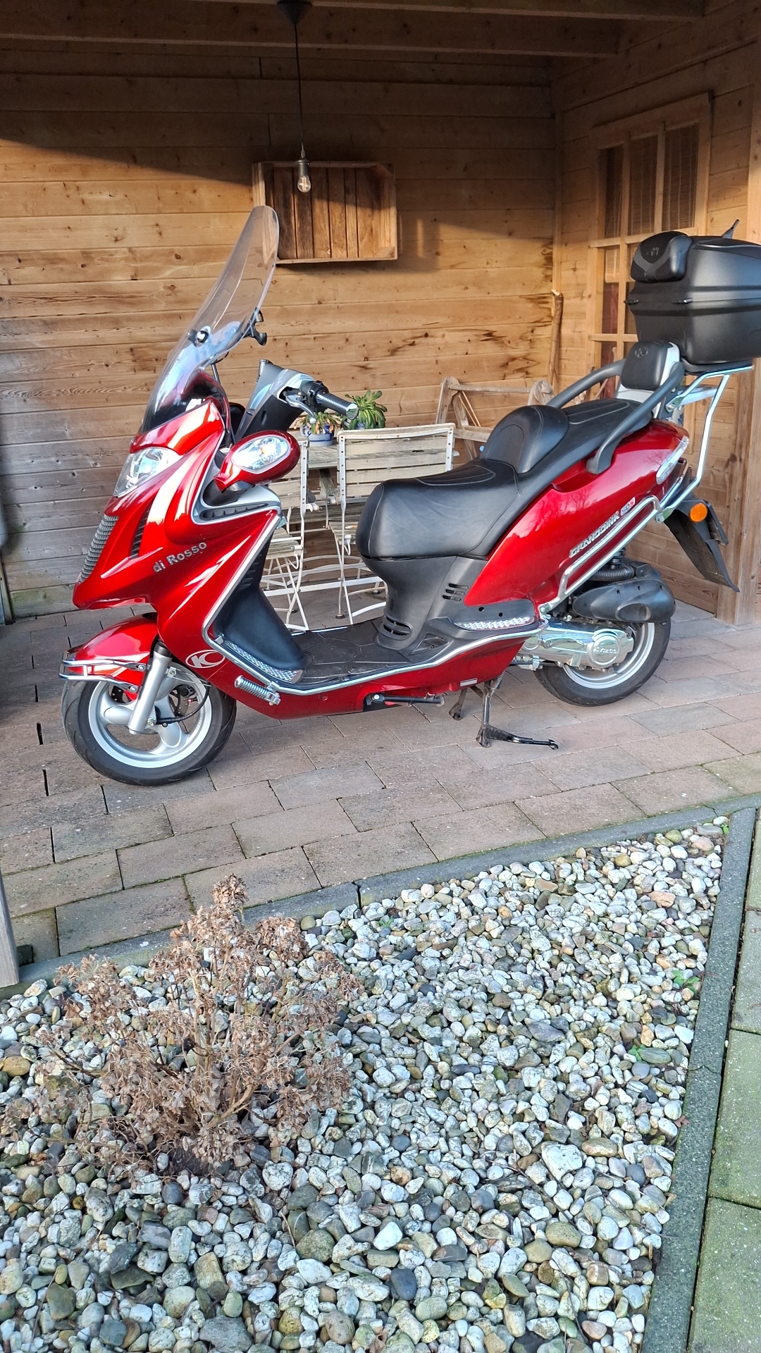

via via hoorde ik dat jan koning zijn kymco grand dink rood full options te koop stond ergens afgelopen jaar.
jan is ons helaas ontvallen door die ziekte met de k..de meeste kennen hem van de stn met siem kock op pad zijnde.
ik weet even niet hoe lang geleden hij overleden is.
de grand dink is ergens op geborgen en na jaren in een schuur is hij gekocht door een vogels lid.
nou lang verhaal kort er is van alles mis gegaan gerepareerd enz.
de scooter reed goed.
tot een stroom storing de laatste druppel was.
een oproep van de eigenaresse heeft mij doen besluiten haar te helpen.
vandaag heen gegaan ze wonen in Eefde bij Zutphen en na 10 minuten liep hij weer de zekering houders zijn stuk die glaszekering dingen..
ik denk dat ze bij het vervangen van de cilinder ze kapot hebben gedrukt toen de helm-bak/budy teruggeplaatst werd.
zekeringen er in en hop hij doet het weer.
loopt echter erg beroerd carburateur vervuild vermoed ik.

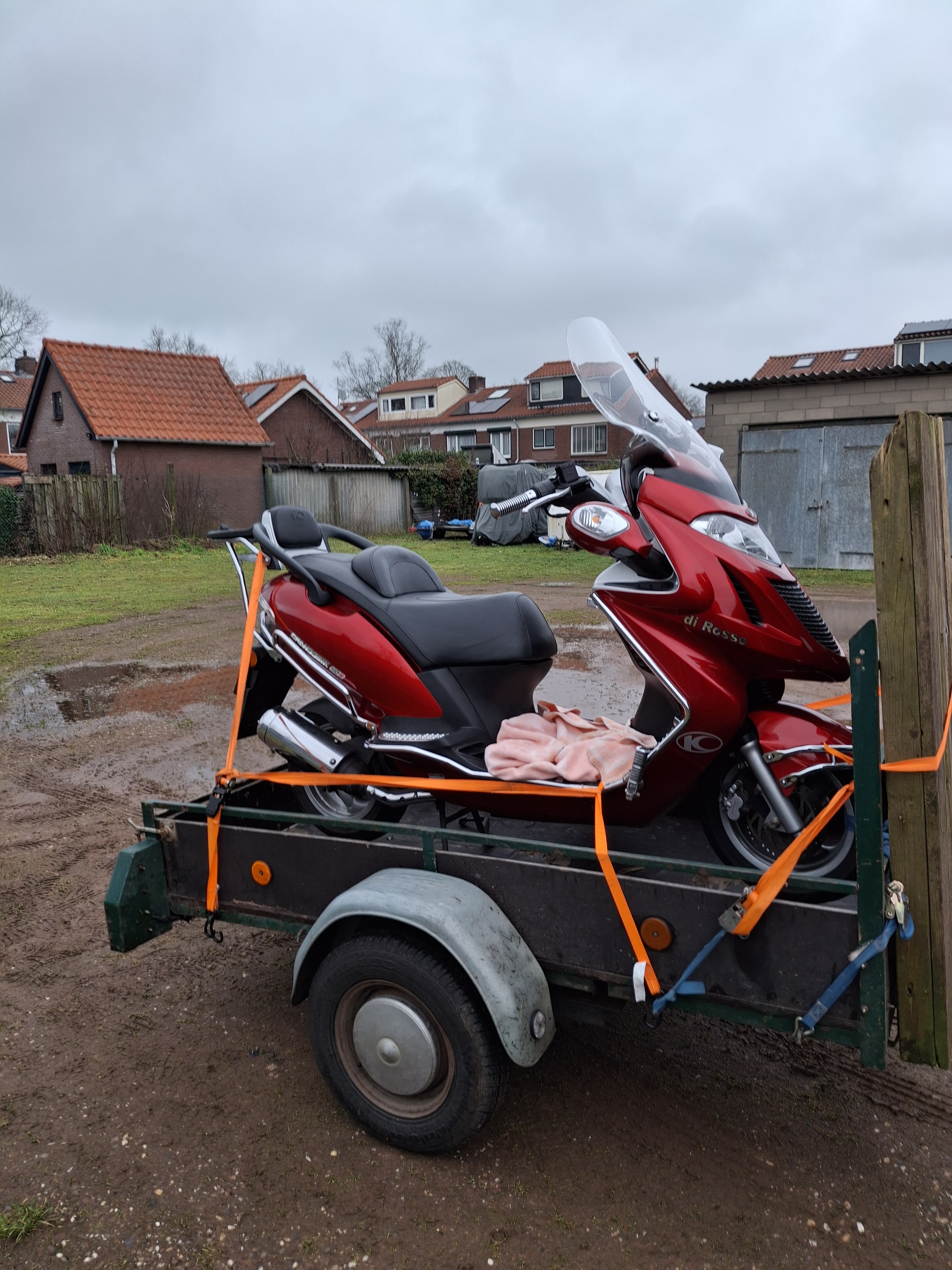

ding op de aanhanger en mee naar Niekerk genomen.

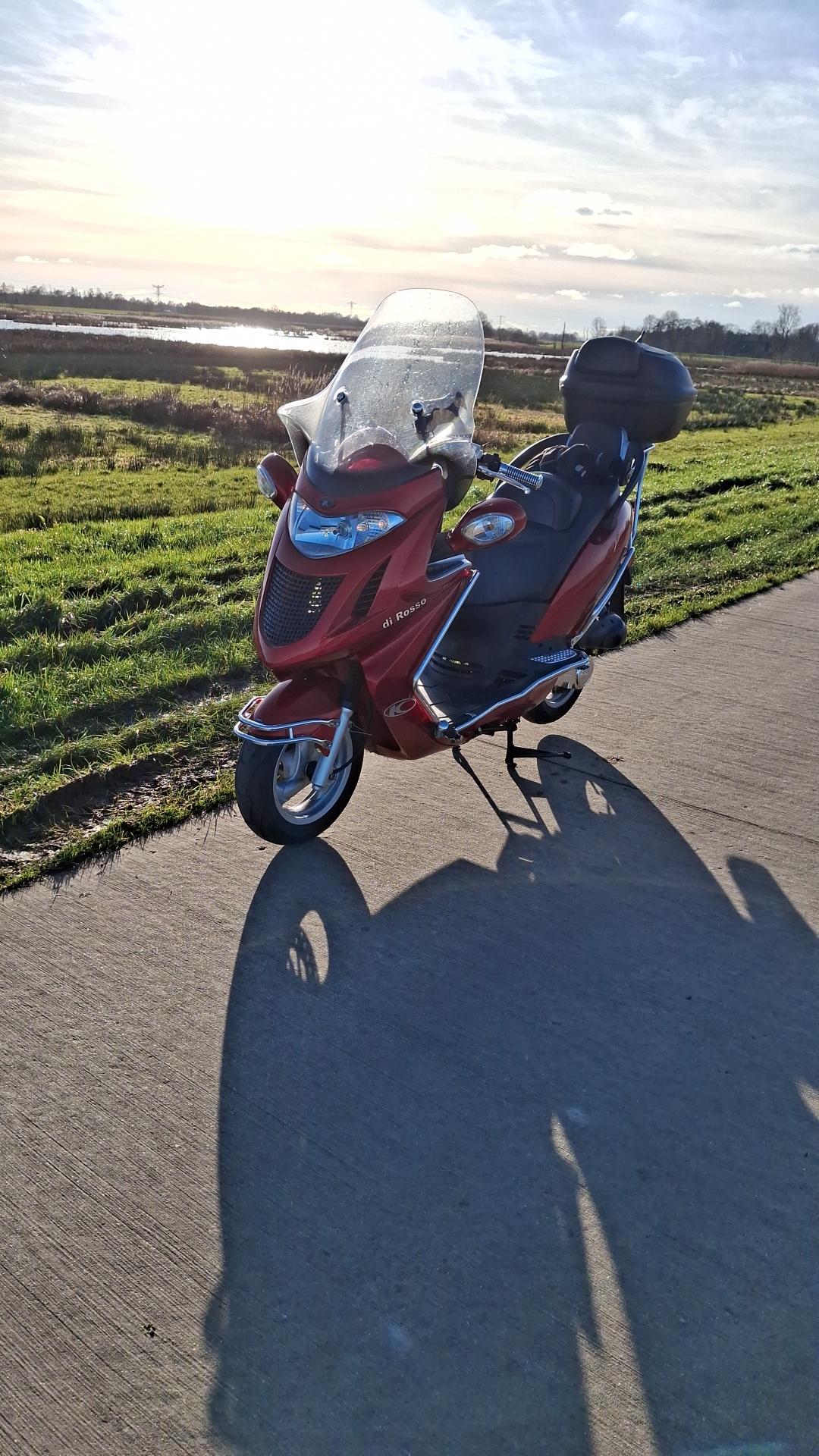

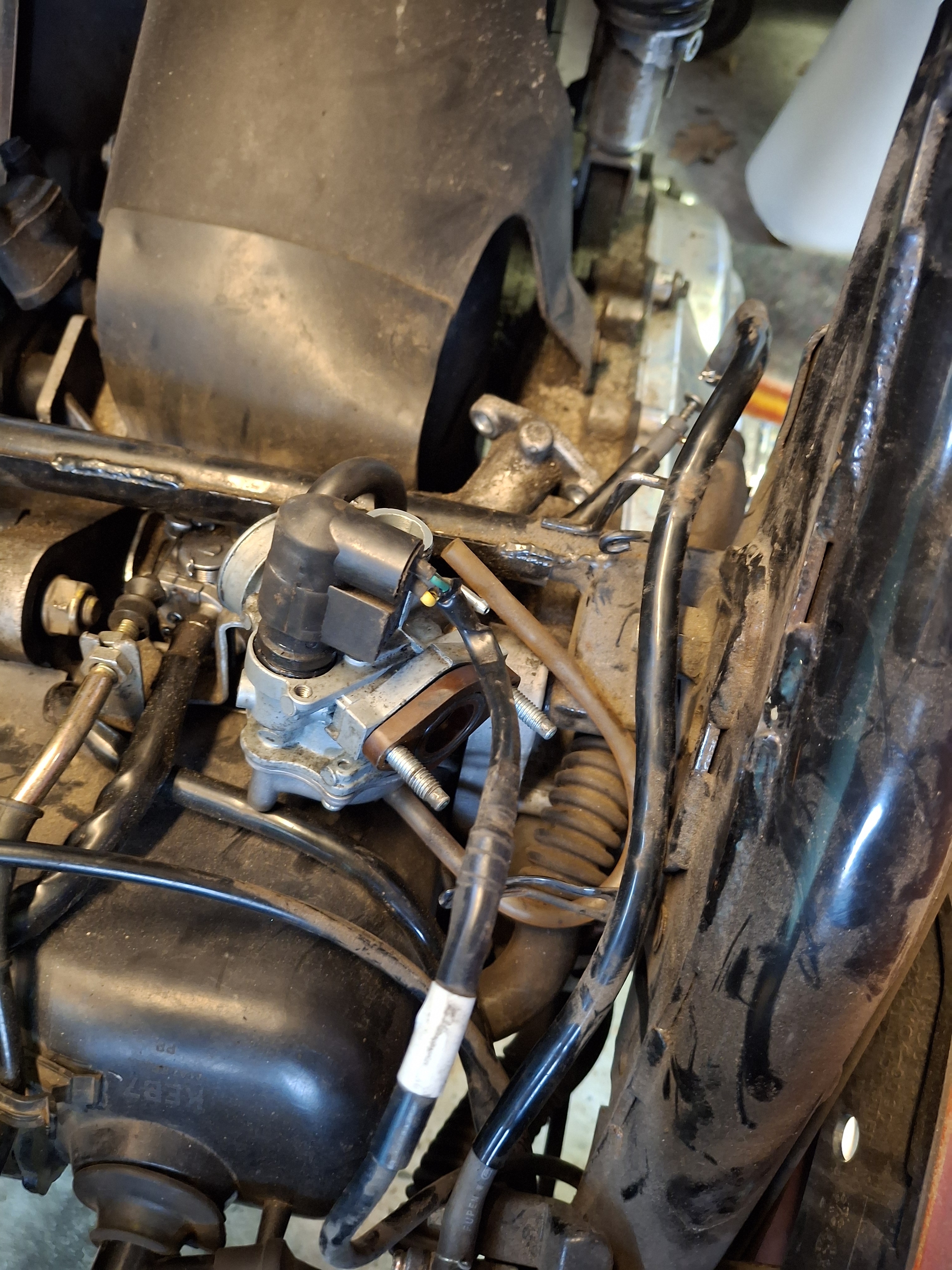

nou vandaag eerst eens lekker uit geslapen en na de koffie ik dacht een uur of 11 de scooter binnen gezet.
eerst de helmbak er uit.
carburateur uit gebouwd en helemaal uit elkaar gehaald schoon geblazen .
sproeiers enz.
werking gecheckt van de automatische shocke en die werkte ook.
de stelschroeven van lucht en stationair stonden bijna helemaal open ipv de standaard afstelling lucht 1,7 draai en stationair 2,25 draai..
alles weer in elkaar en de oliepomp wat verder open gesteld. was wel heel zuunig..
daarna achter alles door gemeten en toen alles goed was geen lekstroom de 2 glas zekering huisje vervangen voor nieuwe .
had bij toeval ook nog een liggen en miranda had mij eentje mee gegeven.
nieuwe glaszekeringen er in.
accu die ondertussen aan de lader stond er in..
beetje kick starten tot de vlotterkamer weer vol was en pruttel pruttel er kwam leven in de motor.
even laten lopen maar vond het nog niet geweldig bougi vervangen en luchtfilter schoon.
en ja hoor
a) ze rookte weer zolals het hoort
b) ze liep redelijk rustig stationair.
c) ze ging bij gas geven niet uit.
nog wat aan de stel schroeven draaien en zie daar een normaal lopende grand dink..
helm op de bakkes motorjas aan.
rijden..
na ongeveer 4 km even stoppen beetje bij stellen en door.
nou al met al leuk gereden ding doet het zoals een grand dink het hoort te doen.

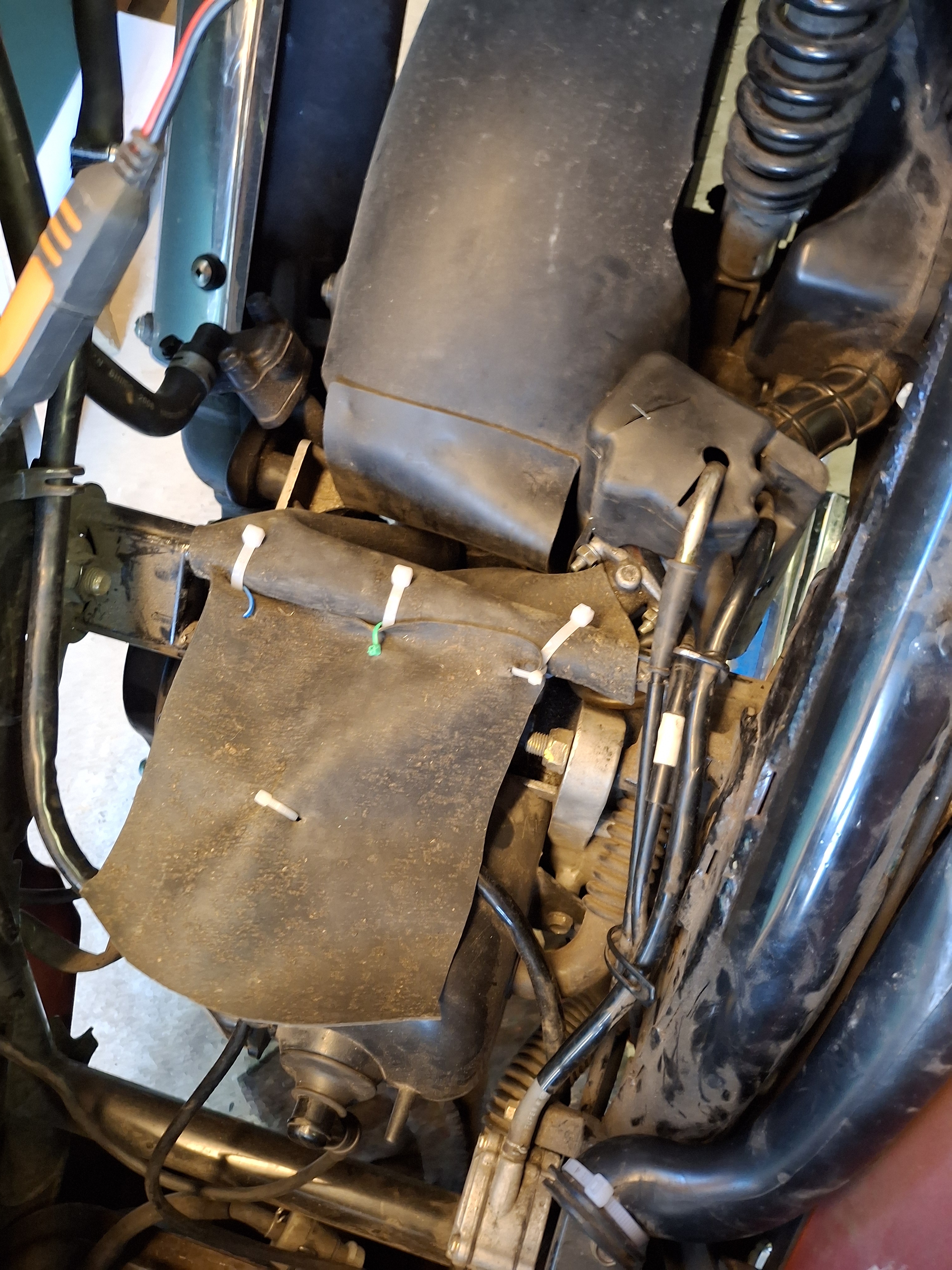

dus helm bak er weer uit .
flappen over de oliepomp gemaakt.
alles even nalopen en klaar.
op verzoek het lampje en de sigaretten aansteker in de helm bak niet weer aan de stroom gedaan..
nog een paar borg schroefje s in de highwaysteps gemaakt..
nou alles weer opgebouwd en klaar.
àls ik bericht krijg van miranda breng ik hem morgen weer terug.
dan kunnen ze net als wij wachten op beter tourweer en rijden.
en ik heb een leuke zondag gehad..
en 2 mooie ritten.
