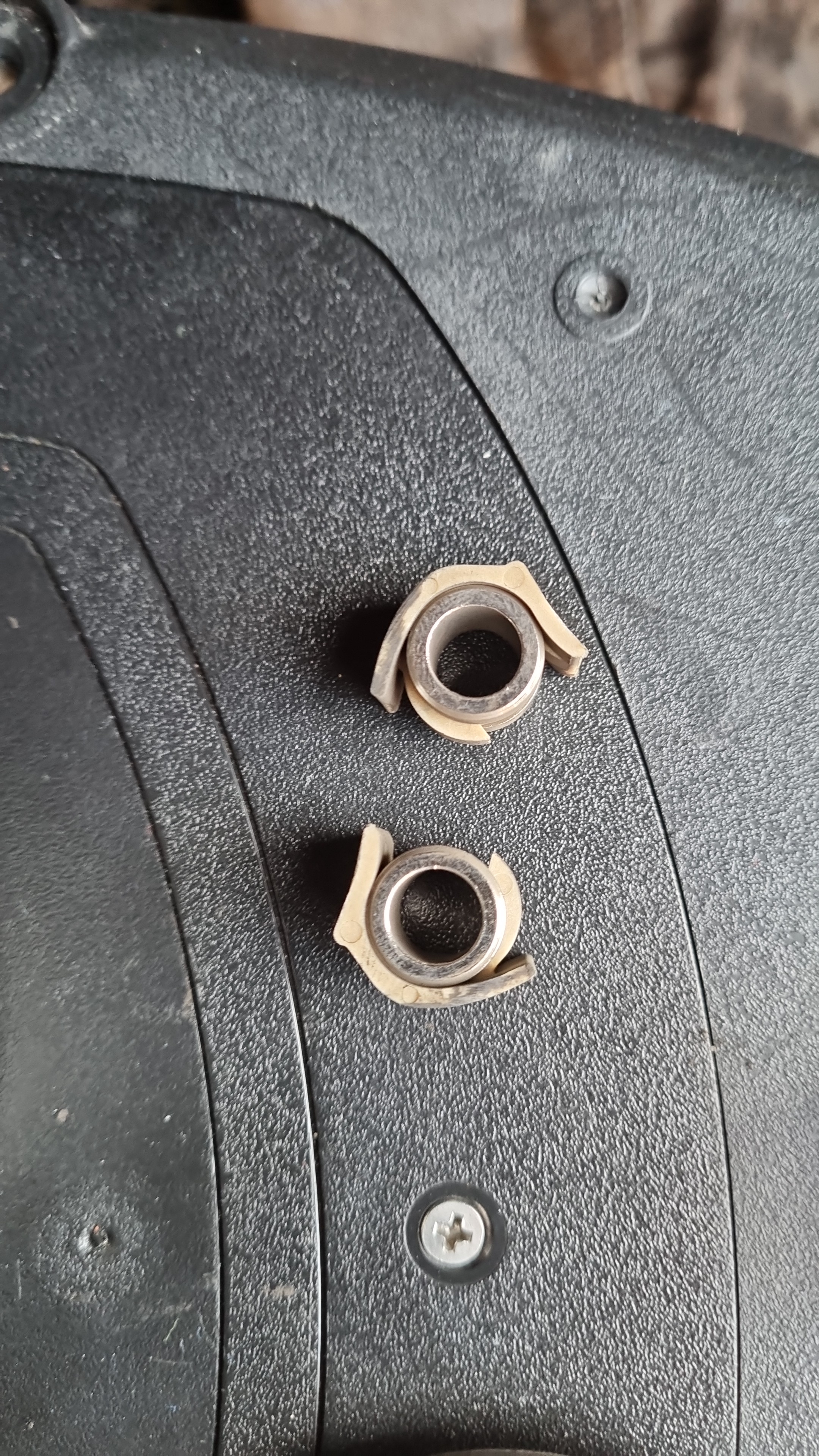

ik was aan het begin van de avond aan het rijden scooter reed beroerd
Ik had de pest al weer in na de lekke tank
Er zat geen gang in
De rollen bekeken nou de foto's zeggen genoeg 1750 km oud
Had nog oude dr pully liggen ook niet fijn
Ooit vorig jaar een pakket bij zandri besteld om hem zelf olie bij te vullen luchtfilter hier zaten standaard rollen bij in toch maar gedaan ook al was het laat
Scooter reageerd nu goed en rijd zijn top weer
Heb het wel effe gehad nu

Wat mij wel opvalt is dat de spiebaan behoorlijk veel aanslag zit van de rollen.
Ik heb begrepen dat je de banen met koperpoets moet oppoetsen en zo droog en glad mogelijk. De kans op slijtage is dan een heel stuk minder.
Ook lijkt het wel dat deze dr.pulley van totaal andere materiaal is gemaakt als die ik heb gehad.
