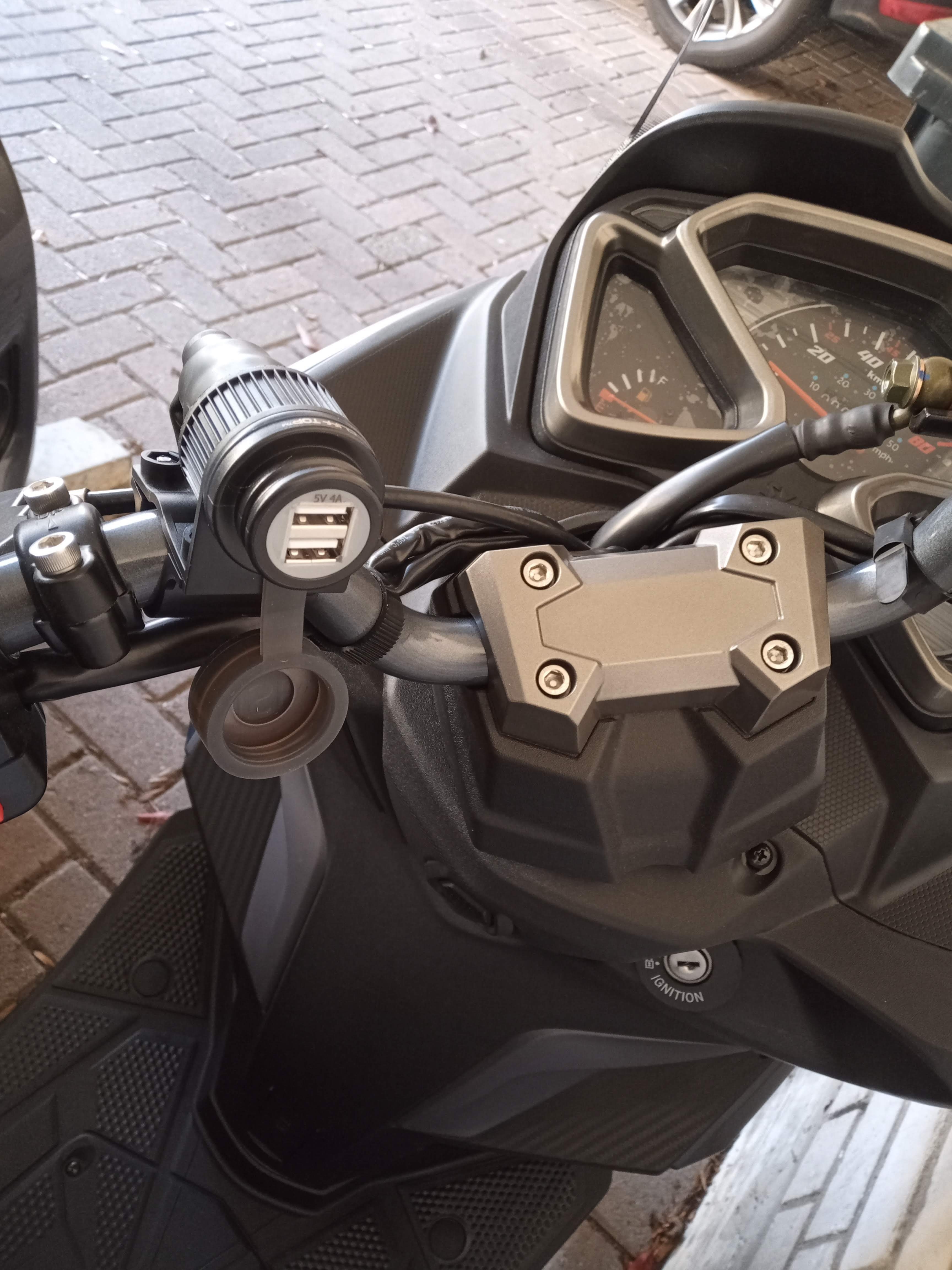

Dit is mijn USB aansluiting op het stuur
Deze besteld bij waypoint de andere dag al binnen.
De dealer heb deze erop gezet en de USB in het kastje afgekoppeld en die stekker gebruikt voor de nieuwe USB.
Deze gaat dus gewoon via het contact er zijn geen draden door geknipt
Het voordeel is als ik sluiting in de USB op het stuur krijgt windscherm eraf halen stekker los trekken scherm terug en door rijden
