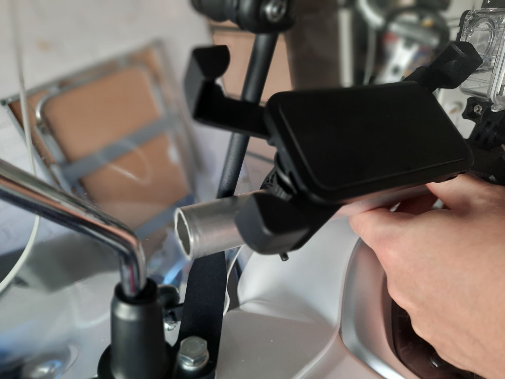

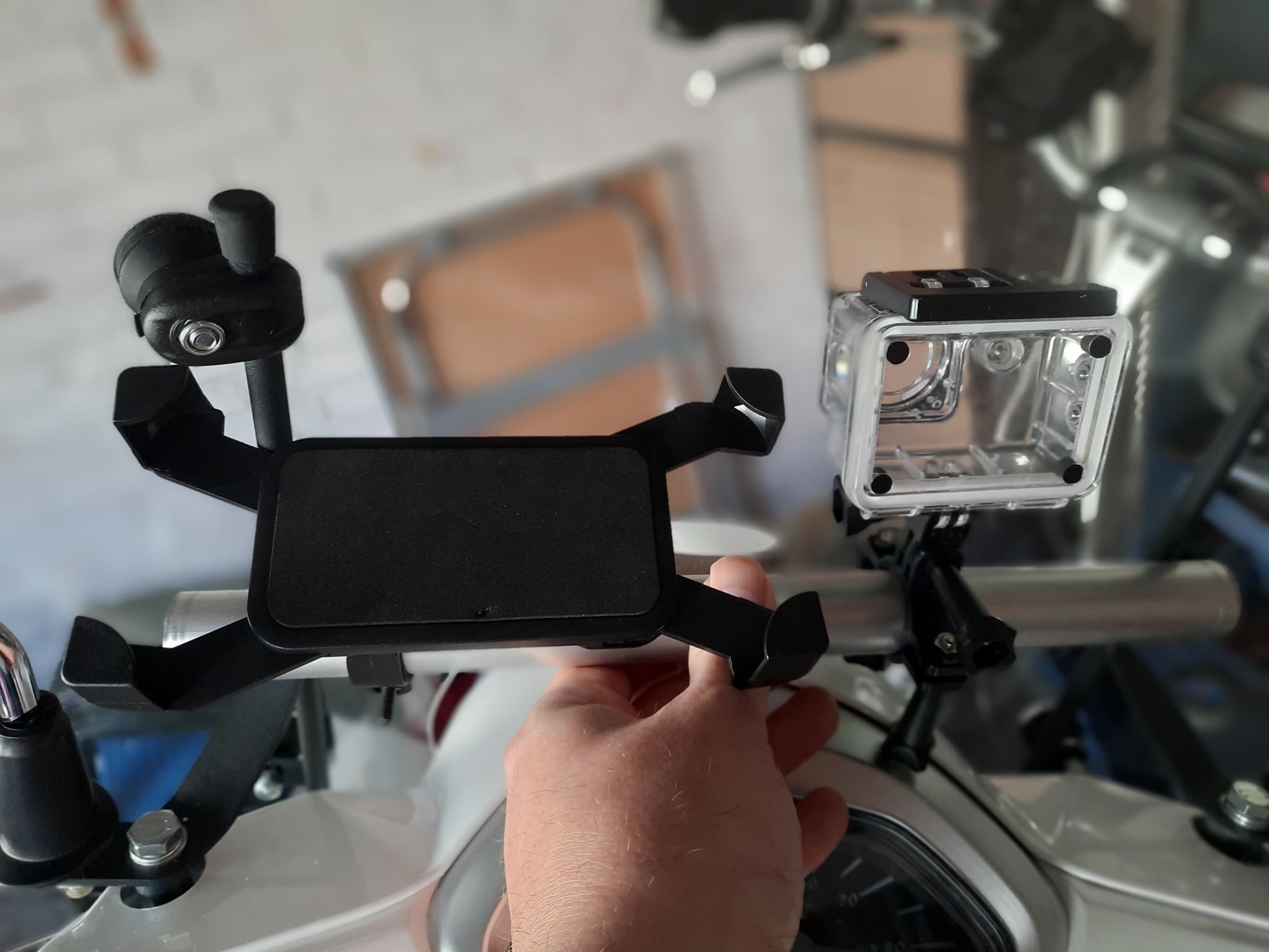

Ik heb een windschermpje op mijn scooter laten monteren. De beugels hiervoor kunnen ruimte bieden voor wat apperatuur.
Mijn idee is om een dwars buis over de beugels te zetten en op deze buis de camera en telefoonhouder te bevestigen.
Wat ik nog moet hebben is dubbele beugels om de buis aan de windschermbeugels te bevestigen.
Hieronder de foto's.
camera opstelling
camera opstelling
bevestiging aan schermbeugels

Ik denk dat ik vandaag of morgen de dwarsbuis tijdelijk met trekbandjes vast ga zetten, om te kijken of de positie iets is. Verder vooruit denkend, zit ik met de gedachte om de hele dwarsbuis constructie, makkelijk afneembaar te maken.
Wordt vervolgd...
Ik heb hem op de zijkant van de helm zitten, want ja met een systeemhelm kan hij ook niet voorop.
Ik heb nu de GoPro look-a-like naast mijn telefoon op de dwarsbuis gemonteerd.
De dwarsbuis heb ik aan beide uiteinden platgeslagen, zodat deze vlak tegen de windschermbeugels zit.
Ik heb een stuk binnenband over de dwarsbuis geschoven, tegen de trillingen en om de beugels te beschermen.
Weer met trekbandjes vastgezet.
