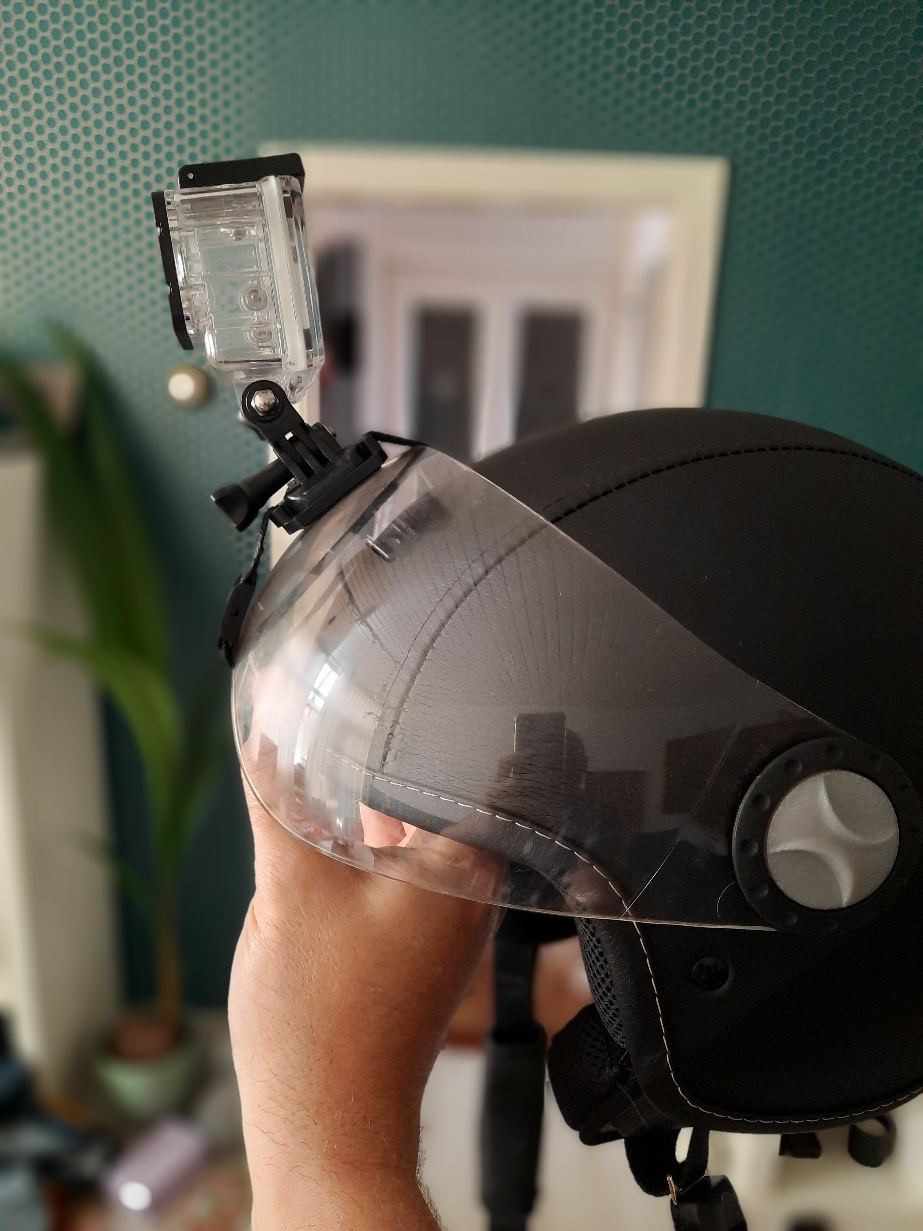

Toch nog even gestoeid met de camera.
Aansluiten op een powerbank is bij de go pro niet mogelijk omdat deze in een waterdicht omhulsel zit. Dus ik zal het moeten doen met de accu zelf.
Wel heb ik een andere positie gevonden. Deze keer op mijn helm. Ik had eerst de schroef waarmee het vizier bevestigd is, vervangen door een langere schroef en op deze schroef de camera bevestigd.
Maar deze opstelling vond ik een beetje gevaarlijk omdat bij een ongeluk je op de zijkant van je helm kan vallen en je hoofd kan doorboren met die langere schroef. Leek me geen goed idee.
Maar nu heb ik, eigenlijk heel simpel, de camera met een bandje aan mijn vizier bevestigd. Ik doe zelden mijn vizier naar beneden, maar zelfs dan kan ik nog gewoon zien.
2 tips nog :D
Voor bijna elk model gopro bestaan er behuizingen met een gat erin zodat je een oplaad kabel kunt gebruiken.
En ik zou toch de gopro aan de zijkant vd helm vastplakken. Geeft alsnog weer stabieler beeld.
De locatie op mijn vizier is een stuk beter, maar nog steeds trillende beelden.
De (nep) GoPro heeft geen digitale stabilisatie en ook geen gat in de behuizing voor een oplaad kabel.
Waarschijnlijk zit ik aan de limiet van wat de Action nep GoPro kan.
Maar sowieso is het beeld voldoende voor eventueel bewijsmateriaal.

het vizier vangt stiekem nogal wat wind. Tijdens het rijden trilt het, vandaar de trillende beelden.
Ik heb nu mijn vizier vervangen door een aluminium strip en deze goed strak vastgezet aan de helm. Wellicht zal dit betere beelden geven. Vrijdag heb ik een grote tocht van Brabant naar Zeeland, dus tijd genoeg om te testen. Wordt vervolgd...
