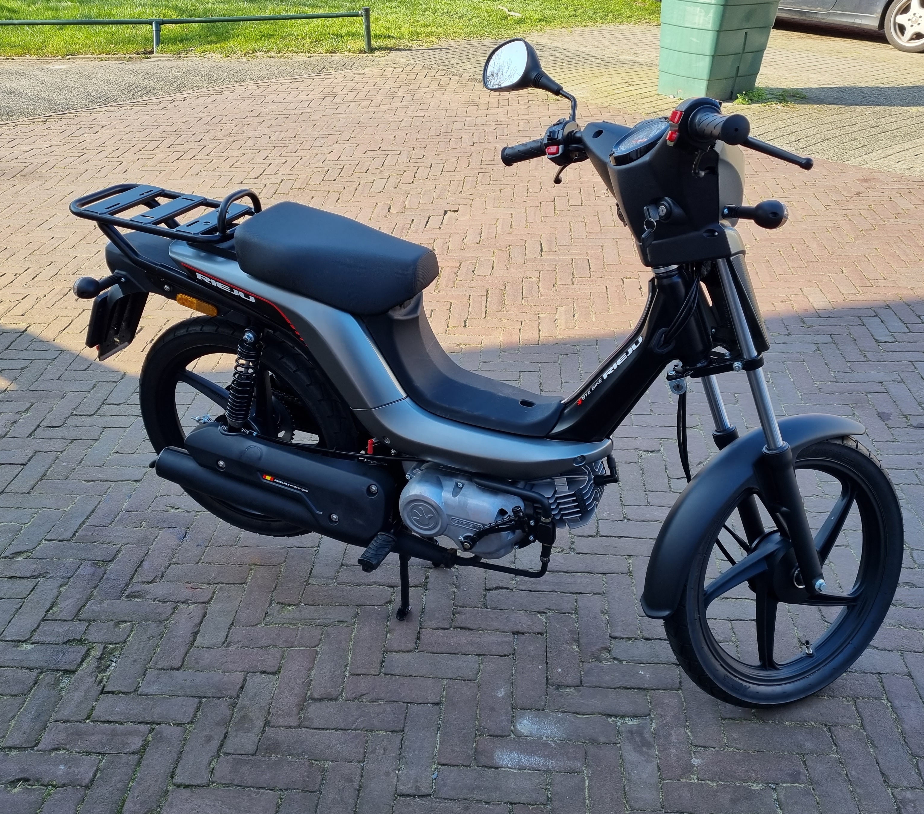

Vandaag zag ik deze en nog 1 staan alle 2 van 2020 de 1 had lange buddyseat
Deze kan koffer achterop en had 13.5 km gereden
Dit is denk ik de 1 ste 2 takt euro 4 in de club
Mocht op termijn de helmplicht komen
Kan ik hem laten keuren
Ander brommertje voor in de stad

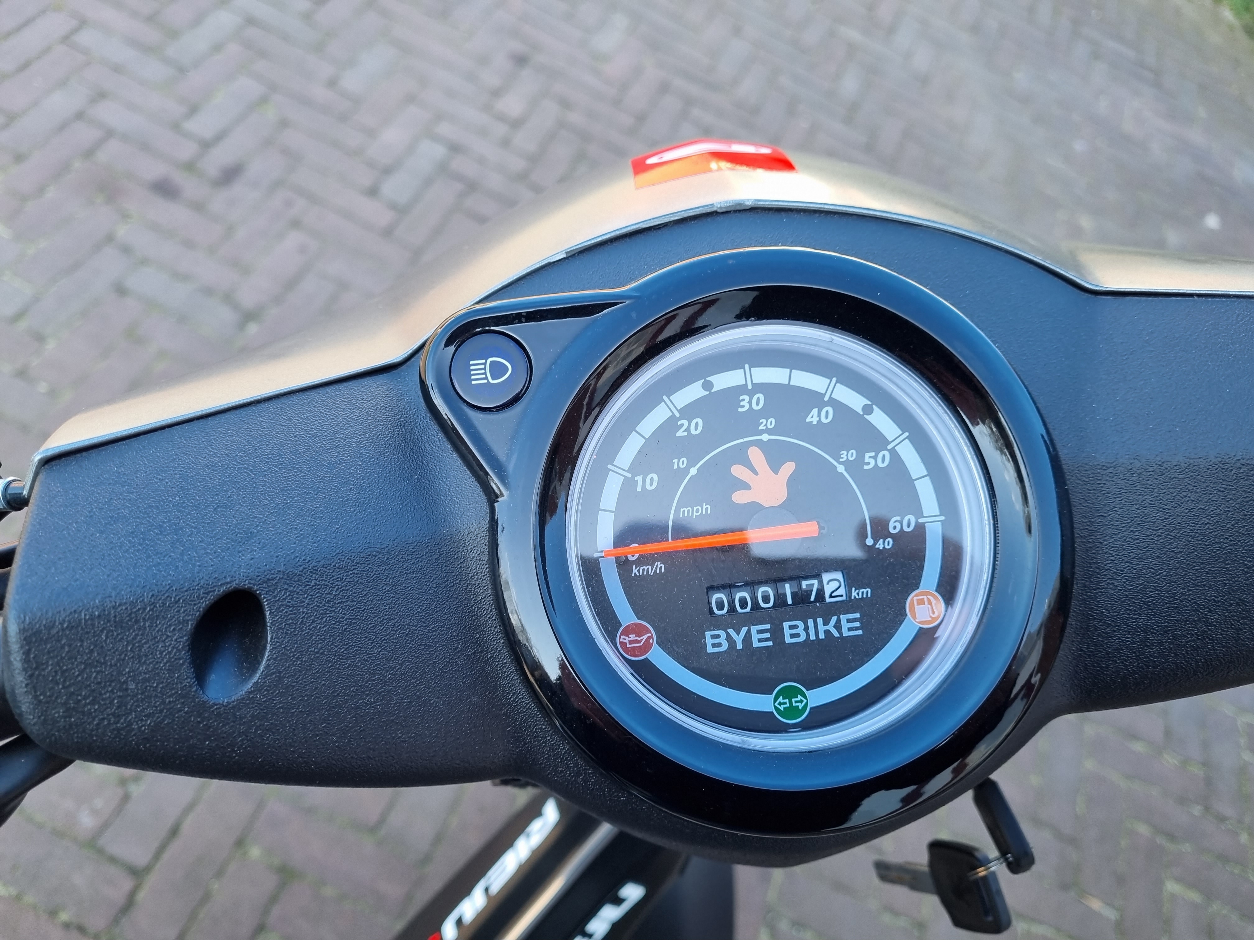

Nu mooi max 36 op de teller en de brug op kan ik erop blijven zitten
