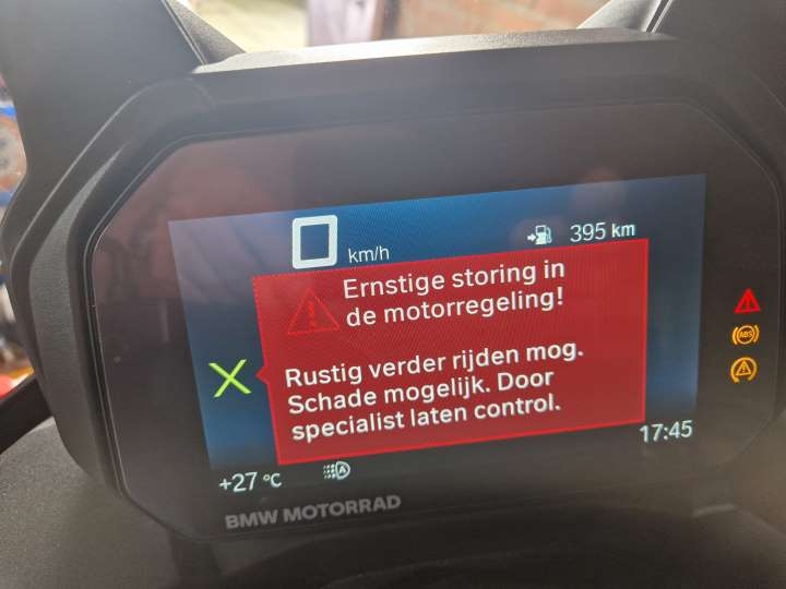

En de volgende update:
Vorige week zaterdag was ik onderweg naar de Reyn Schuurmans meeting, toen ik ter hoogte van Esbeek, de rotonde uitkwam, en merkte dat ik vermogensverlies had. 3 seconden later kreeg ik deze melding in mijn display.
Meteen had ik geen vermogen meer, en het enigste wat ik kon doen was uitrijden, en de berm in. Daar heb ik om half een de ANWB gebeld. Die kon weinig doen, dus werd de sleepdienst gebeld. Die kwam pas om kwart voor 5 aangereden, dus je kunt begrijpen dat mijn humeur naar een absoluut nulpunt was gezakt. En het enigste wat hij deed was de motor en mij naar huis brengen.
Dinsdagmorgen heb ik mijn BMW dealer gebeld, met het relaas wat ik hierboven geschreven heb.
Hij heeft mij aangeraden om de BMW pechservice te bellen. Daar was afgesproken dat ze hem woensdag op zouden komen halen, en naar BIQER in Eindhoven gebracht zou worden.
Vandaag kreeg ik het verlossende telefoontje aangaande mijn motorscooter. De BMW is volledig in de soep gedraaid. Ze vermoeden dat een lager van de nokkenas rot is geweest, wat resulteerde in een scheve nokkenas, kleppen die alle kanten opstaan, en eentje die ergens onder in het blok schijnt te liggen. Een nieuwe motorblok kost €5000,- plus ongeveer €1000,- montage.
Het goede nieuws is dat ik 5 jaar garantie heb. De motor is nog geen 2 jaar, dus alles wordt gratis gerepareerd. ik krijg dus bij 11500 km een nieuw blok. Het slechte nieuws is dat het misschien wel 4 of 5 weken kan duren. Ik heb gelukkig de Jet X nog, en natuurlijk mijn auto. Anders hadden ze voor mij vervangend vervoer geregeld, maar dat hoeft dus niet. Nu maar wachten tot hij klaar is.
Zucht.
