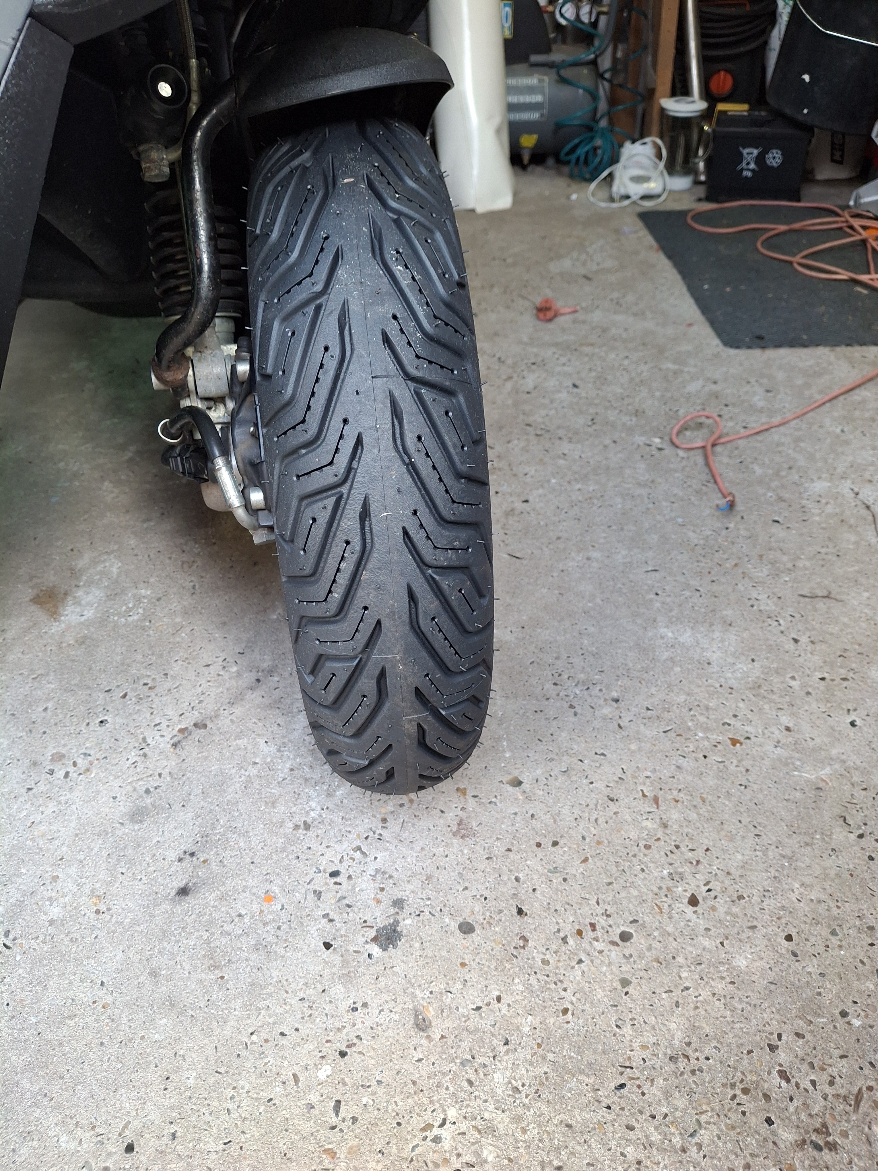

Een minder fijn iets is dat de rechter voorband leeg loopt.
Heb ik bij de vorige mp3 ook gehad.
Tijden goed nu begint het weer.
Ook heb ik soms bij lange bochten een lichte trilling in het stuur.
Maar dan rij ik boven de 85km .
Alles gecheckt en ik kom op een lichte cupvorming van de voorbanden uit.

Ondertussen 2 voobanden besteld.
Die komen er volgende week onder.

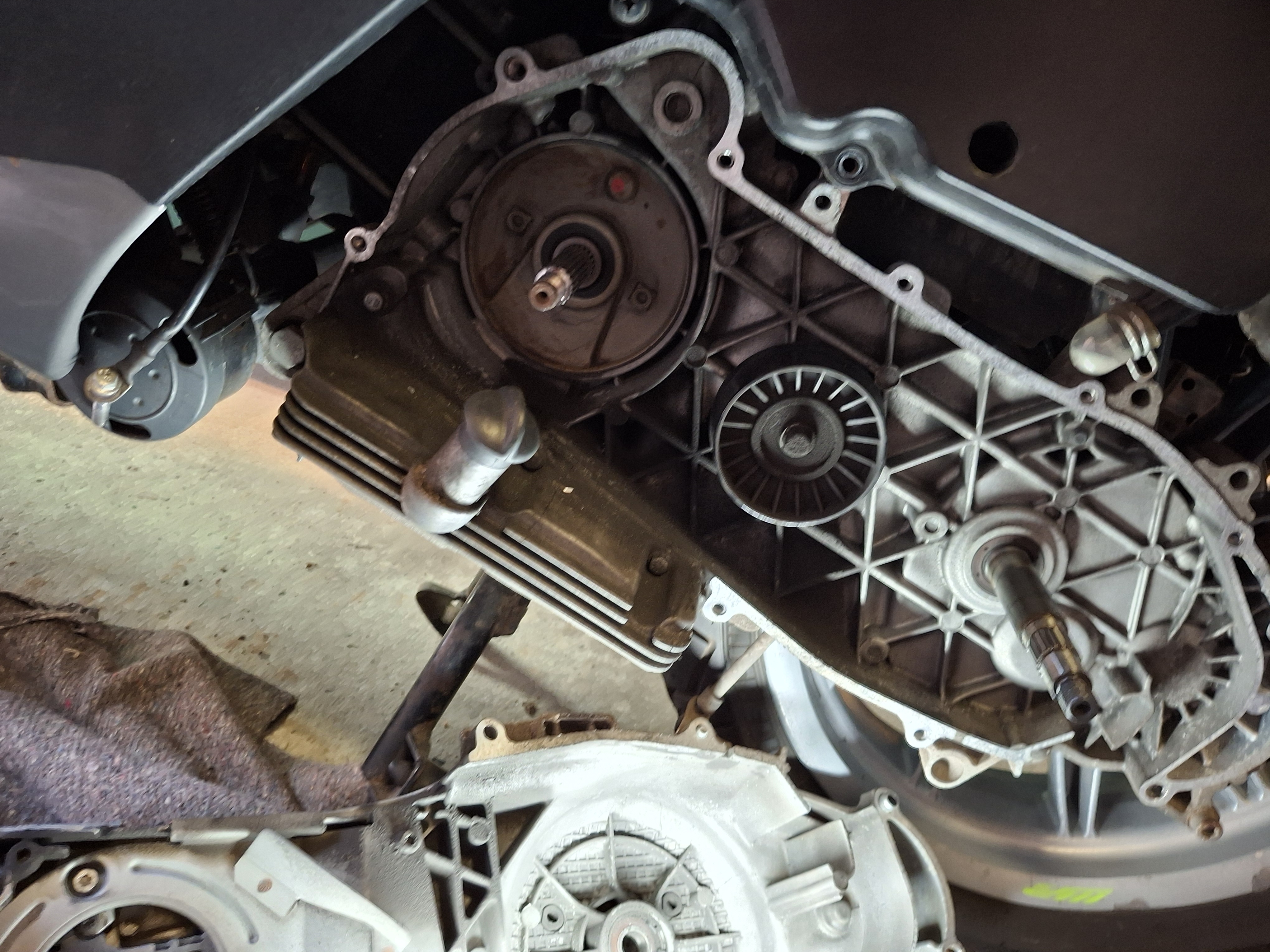

De motorolie vervangen
vario nagelopen schoon gemaakt
en waar nodig gesmeerd.
Luchtfilter schoon gemaakt.
Nu nog even de remblokken chekken en we zijn er weer klaar voor.

Zo voorbanden vervangen.
Ze waren slechter dan ik dacht kon zien.
Nu nog een testrit om te kijken of het trillen weg is.
Remmen nagelopen..zien er nagenoeg nieuw uit.
Niks aan doen dus.
Foto van banden en remmen
