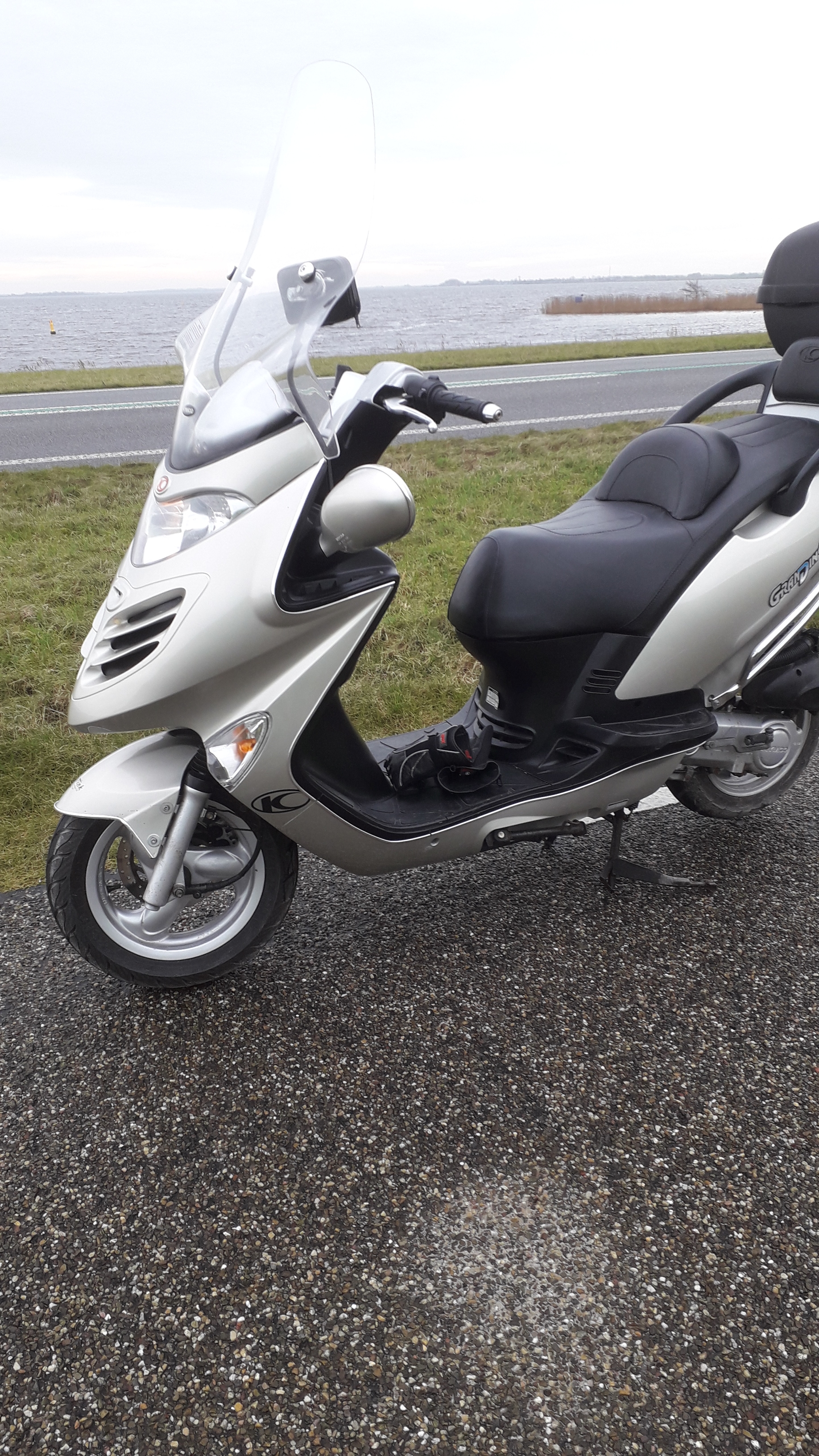

nadat ik een klein test rondje had gereden vandaag 110 km met haar gereden. straffe wind en best fris!
de onderhoudsbeurt is volgens mij goed op zijn plaats geweest .
het doodvallen van de motor bij gas dicht draaien in plaats van het gebruikelijke pruttelen bij en tweetakt is weg en dat pruttelen weer aanwezig!
ook gaat ze nu in 1 lijn naar 55 km op de teller en heeft ze geen 2 seconden bedenktijd nodig als je het gas opendraait.
daarnaast is de isolatie mantel weer aanwezig nu en komt er door het aanvoer slangetje warme lucht bij en om de carburateur wat haar voelbaar goed doet.
nadat ik een goede 20 km had gereden gestopt en haar even stationair laten lopen ietsje aan de hoge kant qua toeren.
even bijgesteld en de luchtschroef ietsje in omdat ze wel heul erg knetterde.
na weer ongeveer 20 km zelfde ritueel alleen was bijstellen niet meer nodig.

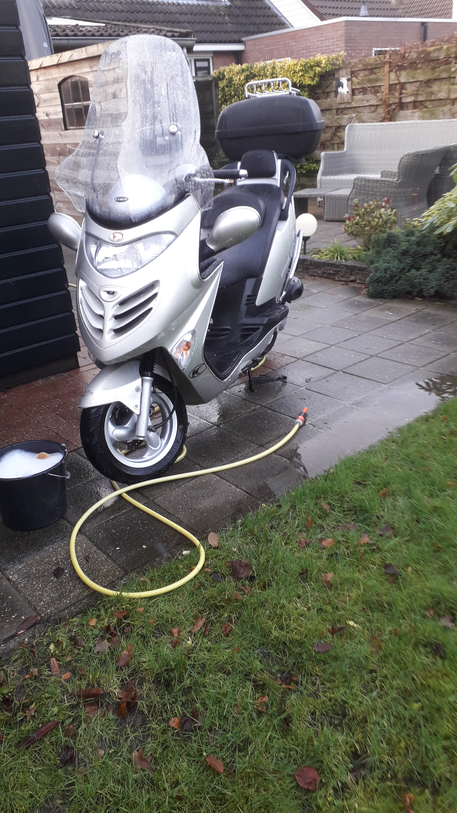

al met al zeer tevreden haar nog een wasbeurt gegeven en haar onder haar warme deken onder het afdak geparkeerd.
