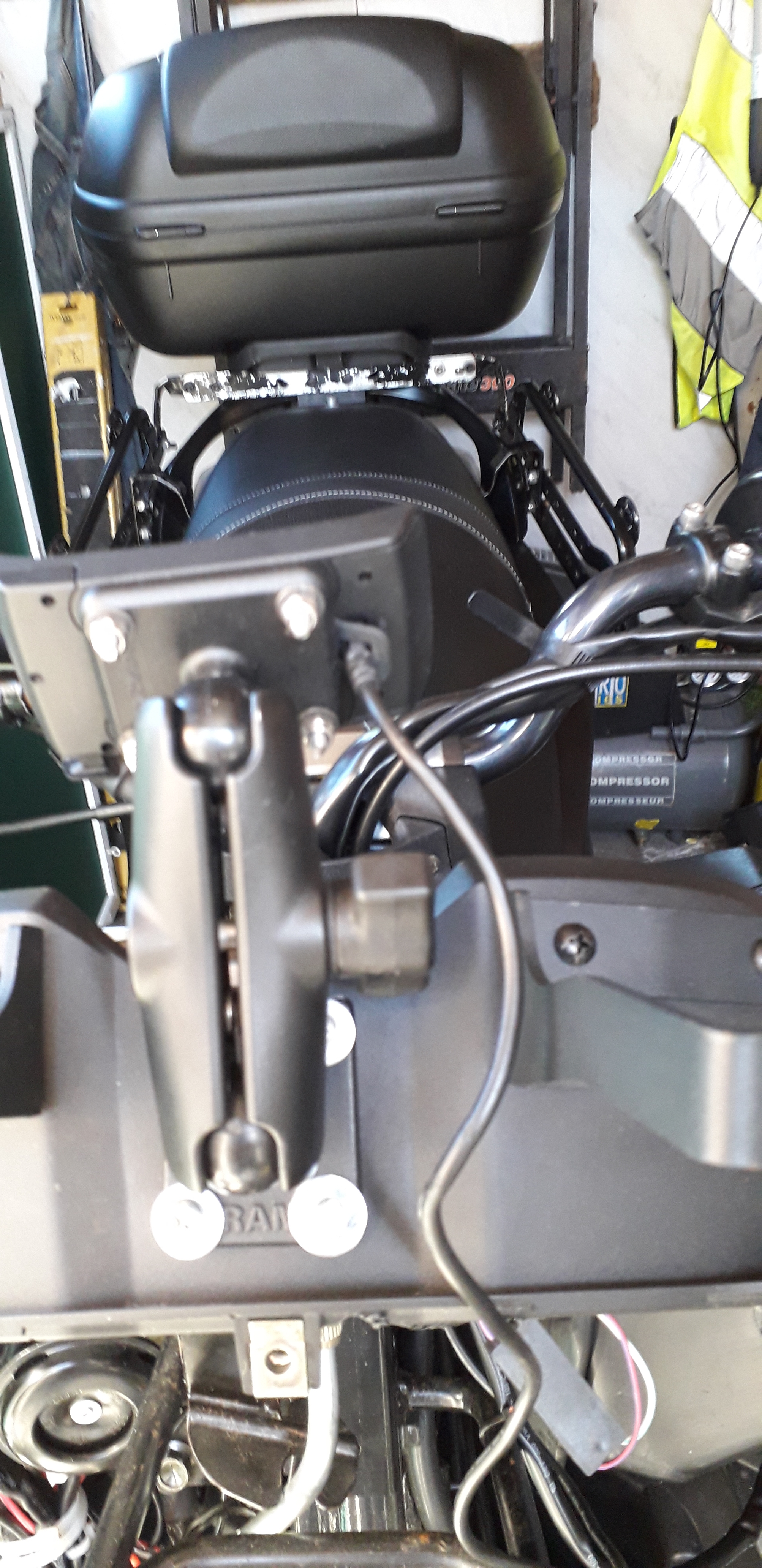

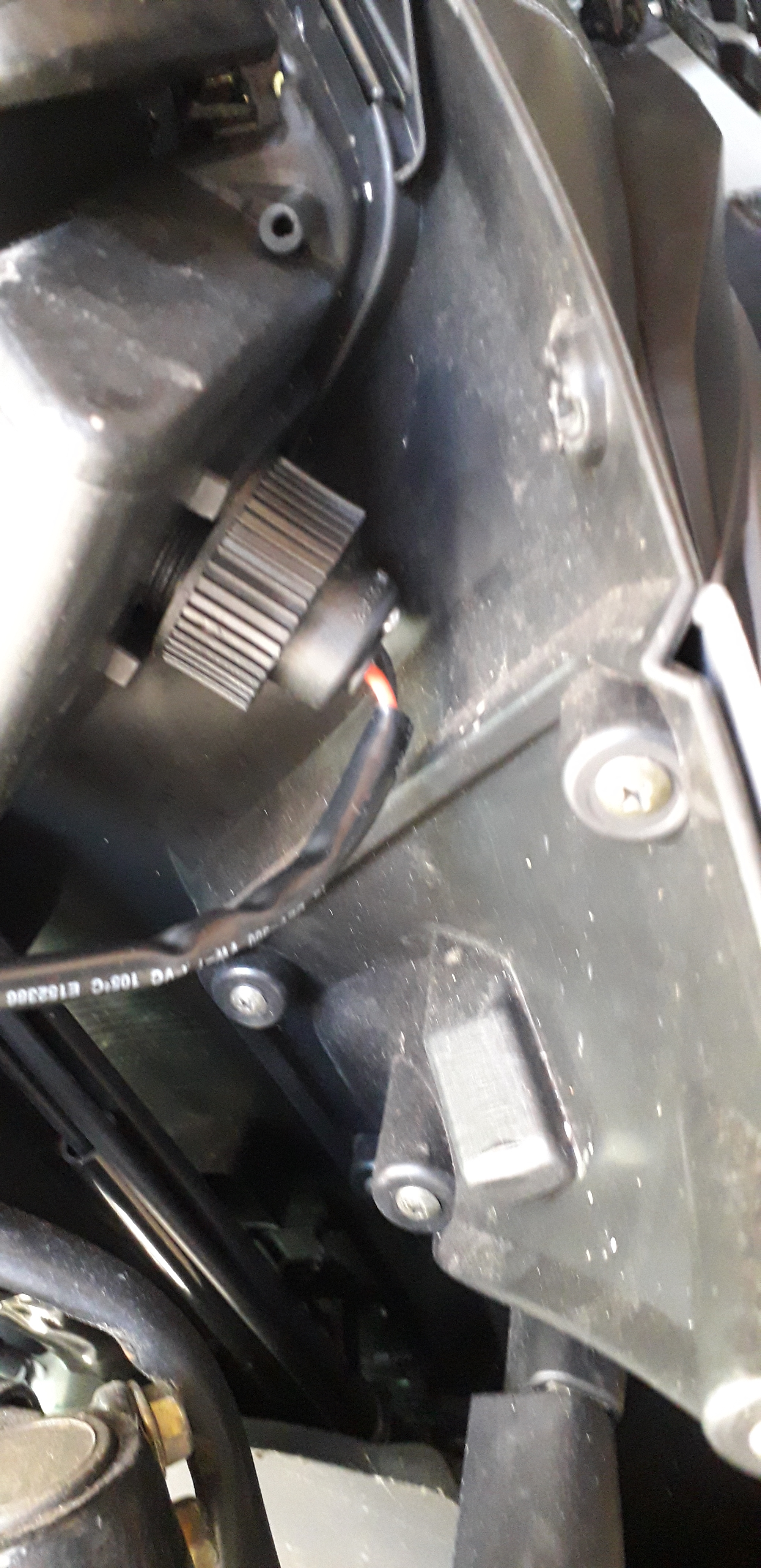

sym jet 14 travel zwartje.
Foto s van de navigatie aansluiting.
En de usb in het dashboard kastje.

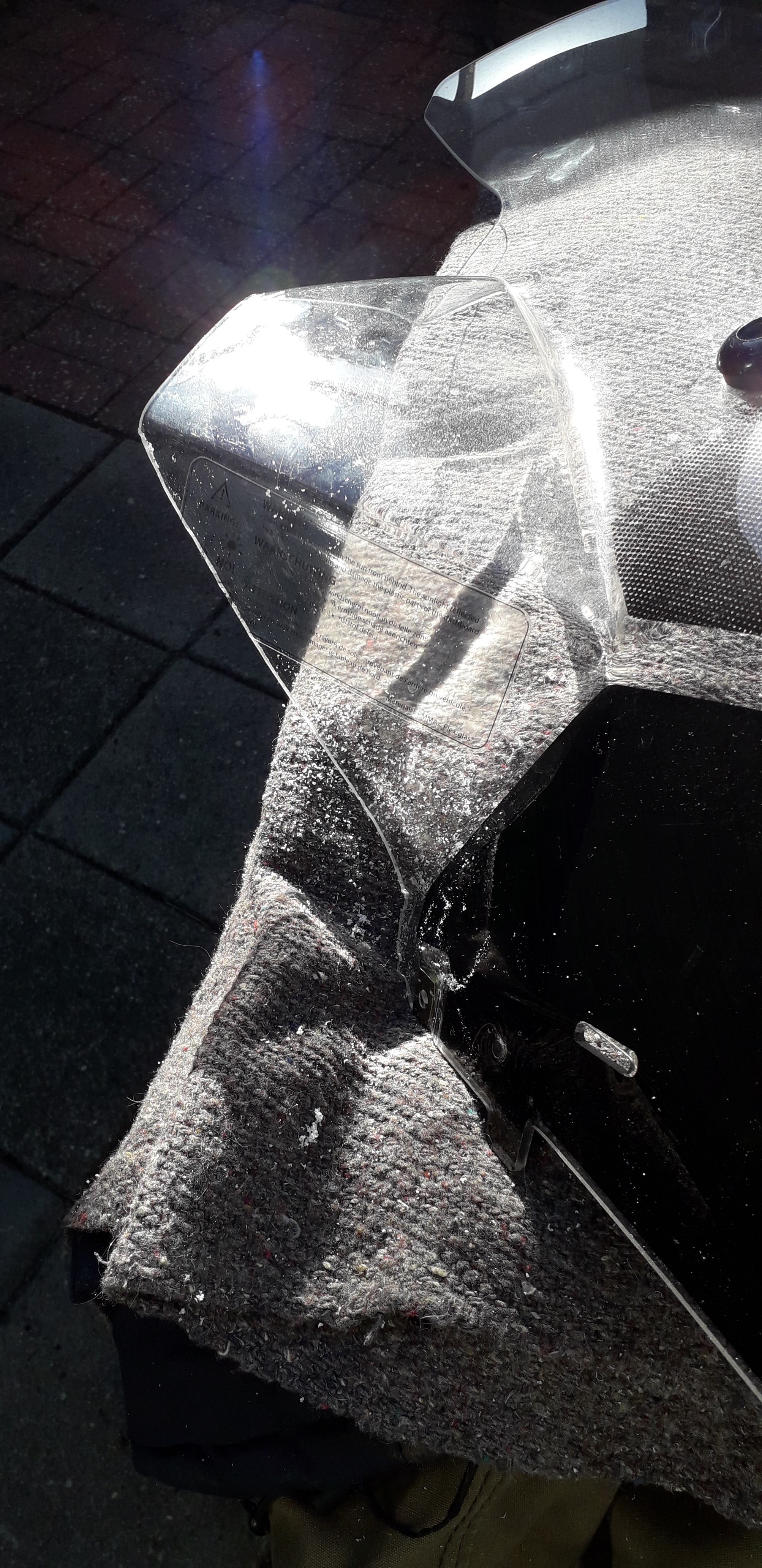

Ook het windscherm aan gepast en de onderzijde gelijk gemaakt was een hoekje af gebroken.

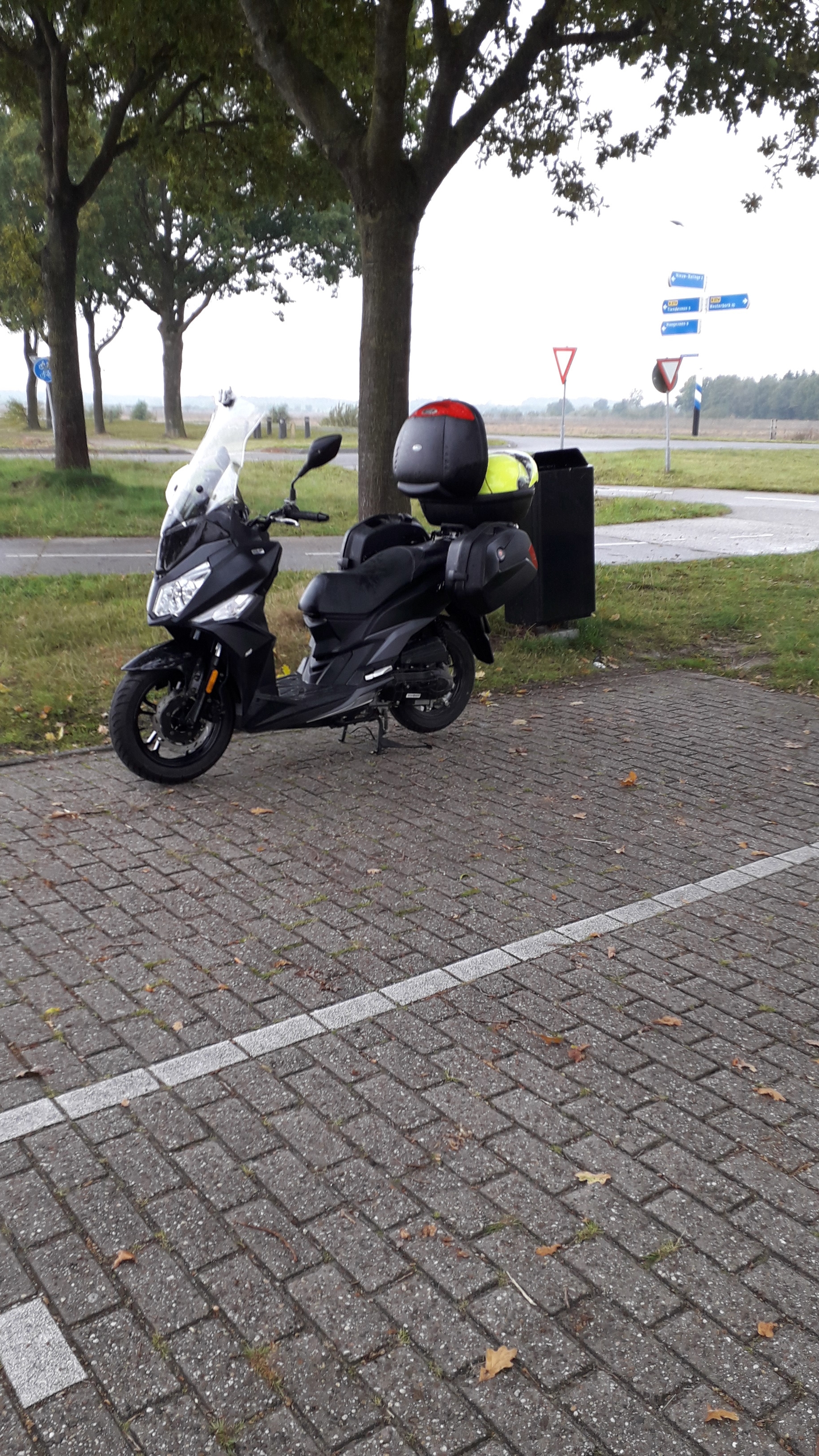

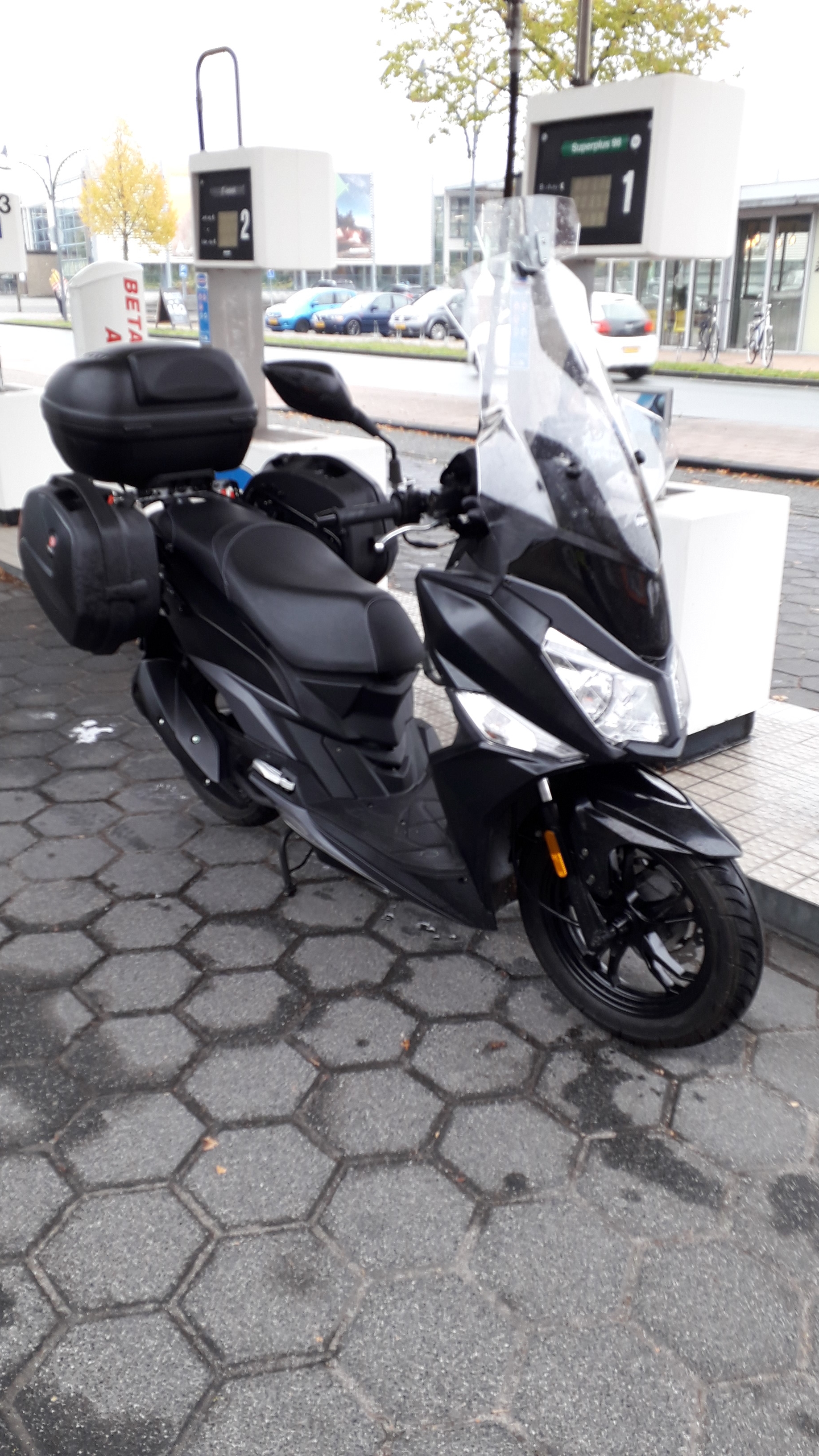

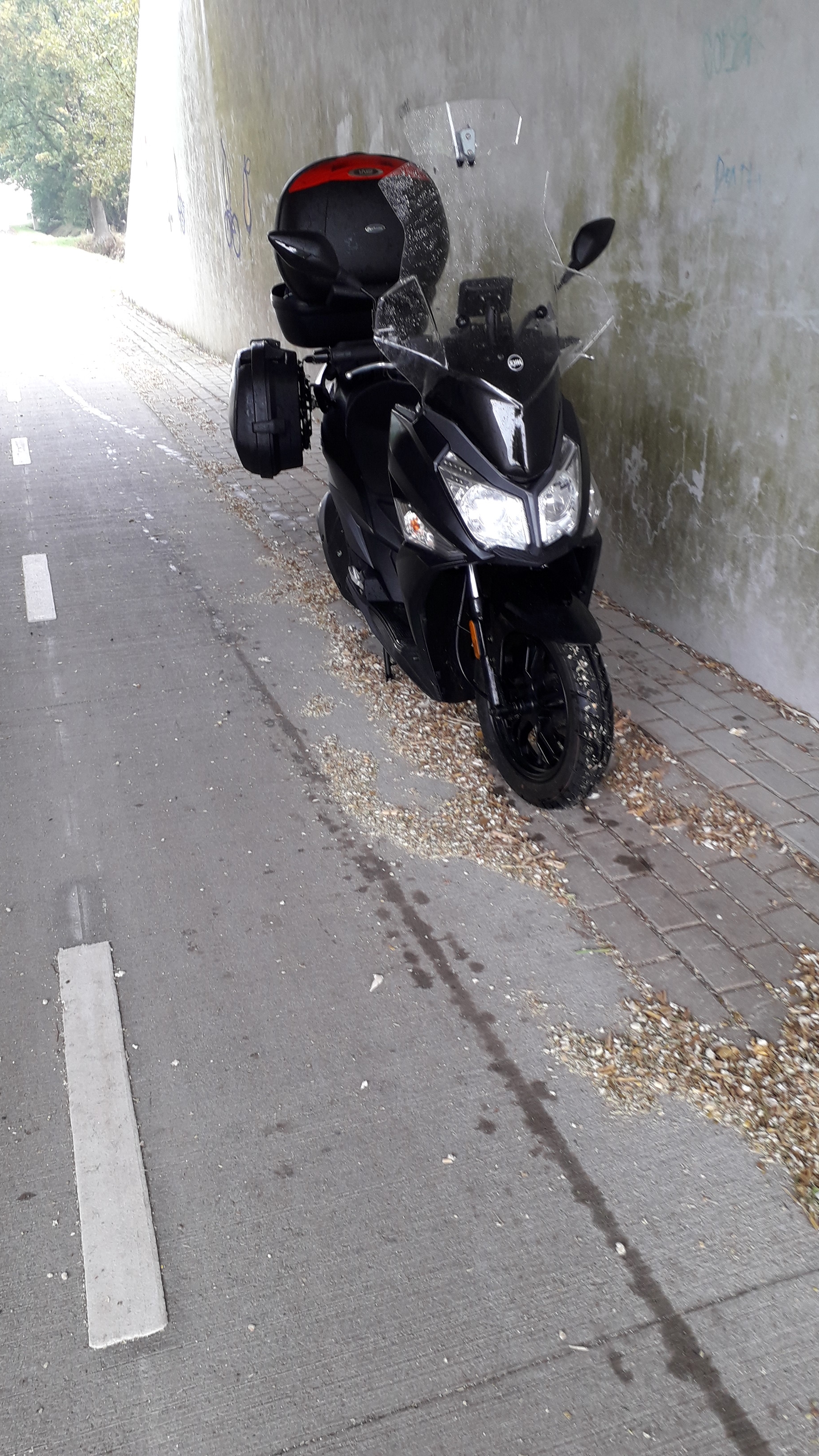

zo vandaag naar metselaar scooters geweest om de code 77 er af te laten halen.
nu is deze waarschijnlijk ietsje tammer dan de rode en vergelijken heeft niet zo veel zin.
ik was een beetje bezorgd of deze dan ook weer ruim de 60aan zou tikken en ze op de grens qau wok melding zou zijn.
nou dat valt mee(of tegen net hoe je het wilt zien).
ze is een stuk constanter het geschommel door de milieu zooi is enorm verminderd.
nee niet helemaal weg maar goed.
top is nu gaande de terugreis opgelopen van 47 gps naar 51 constant af en toe 53 aantikkend
allemaal gps waarden.
en eigenlijk ben ik er wel blij mee.
geen schichtig achterom kijken omdat ik wel eens wok zou kunnen krijgen of een dikke vette boete,
zal misschien nog een km tje bijkomen of juist afgaan.
we zien wel.

Foto s van de rit naar metselaar scooters

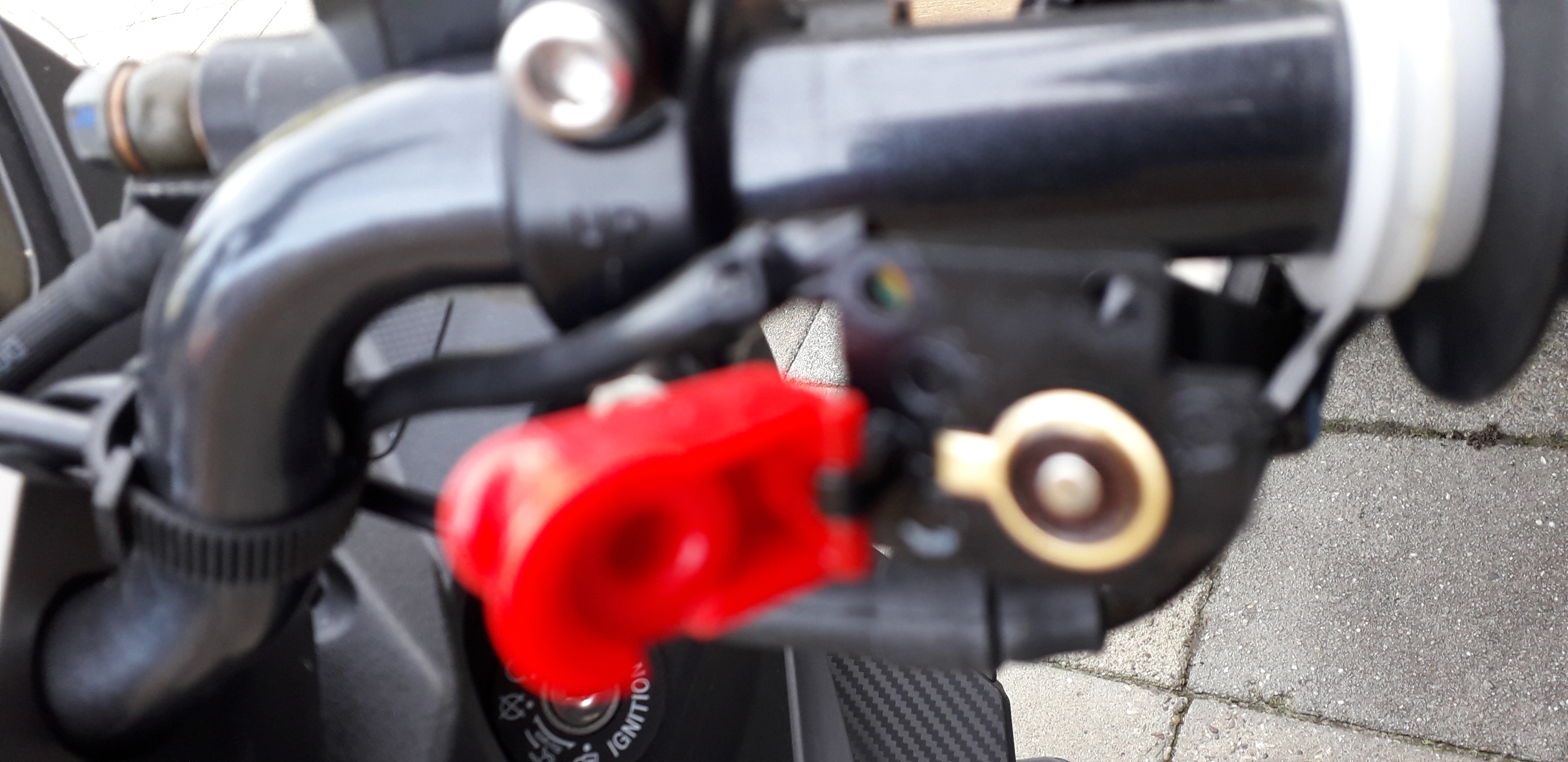

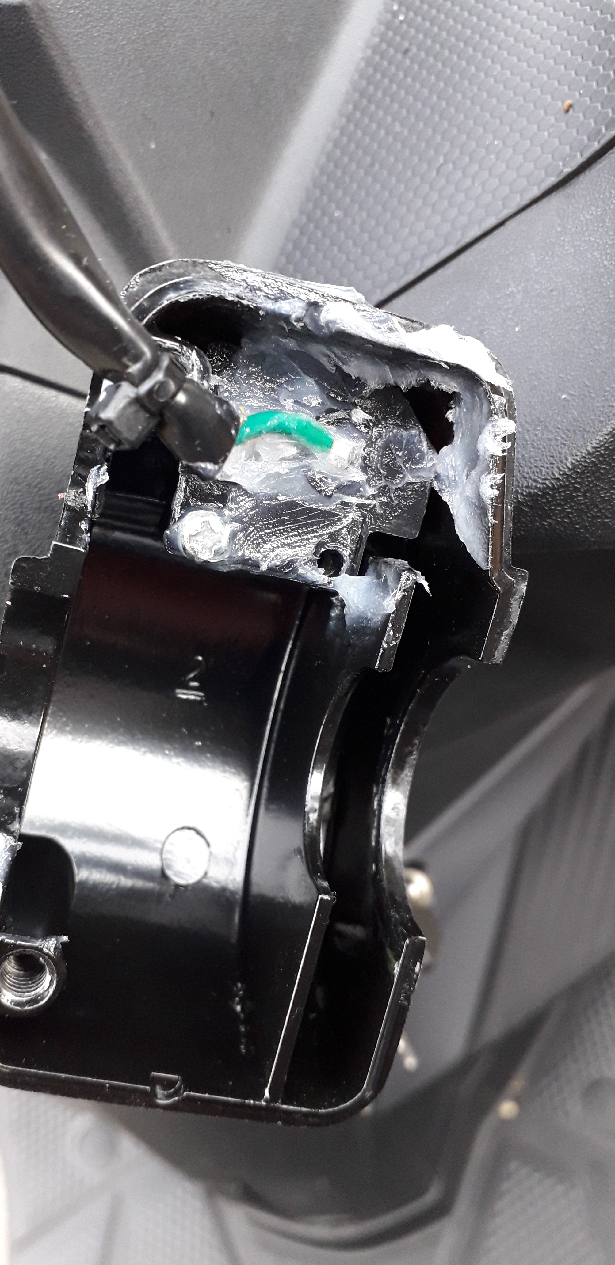

Echter wou zwartje niet electrisch starten,?
Bleek de startknop te zijn
Schoon gemaakt ingevet.
En doet het als nieuw.!
Afgelopen woensdag kwam jan hans op visite.
En ben ik een stuk met hem terug gereden.

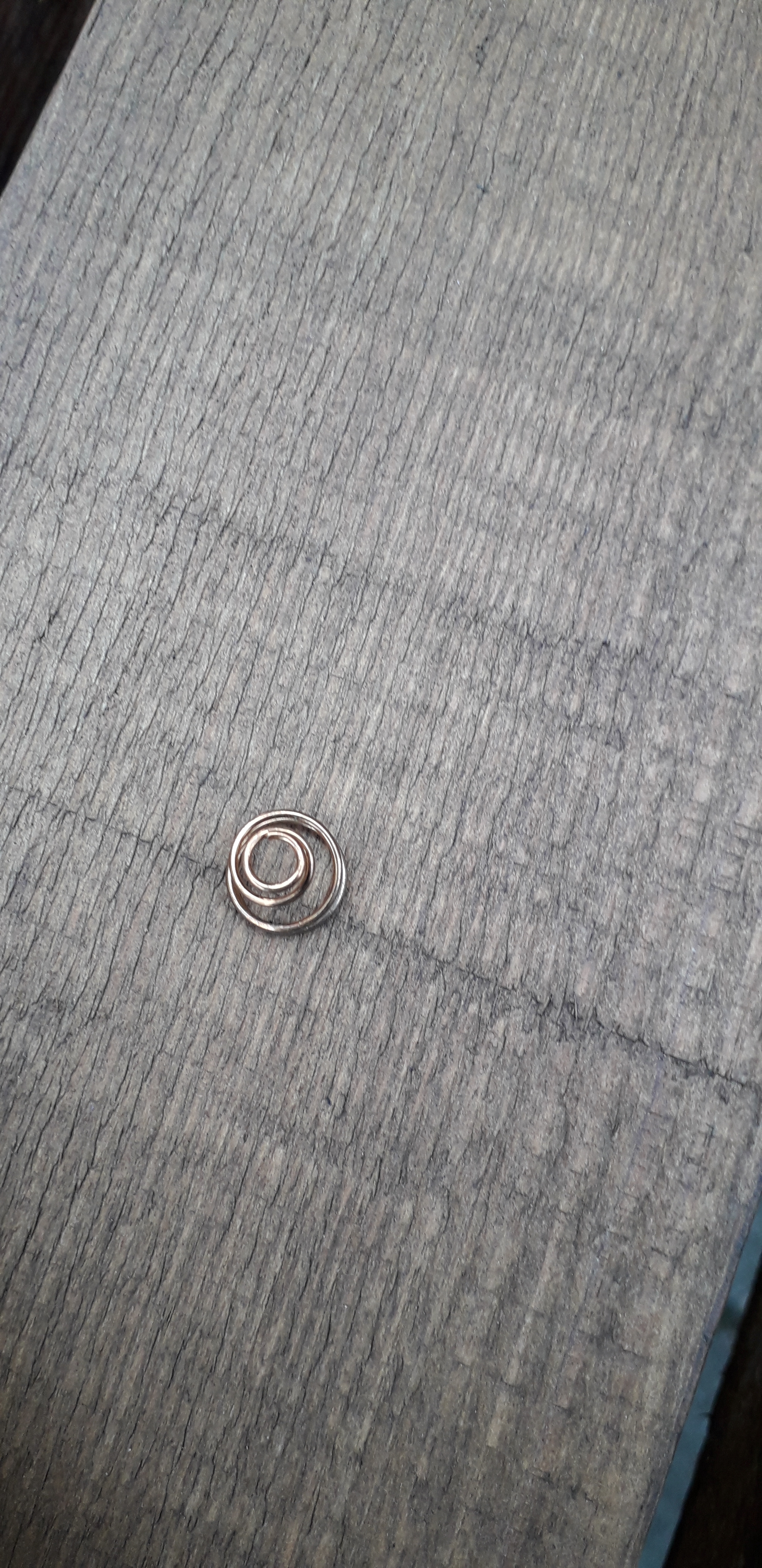

Foto s van de reparatie

Ik ken het probleem van niet electrisch starten.
Bij mijn 1e Jet14 had ik hetzelfde euvel, en ik heb er al vaker van gehoord.
Maar, je hebt het netjes opgelost.

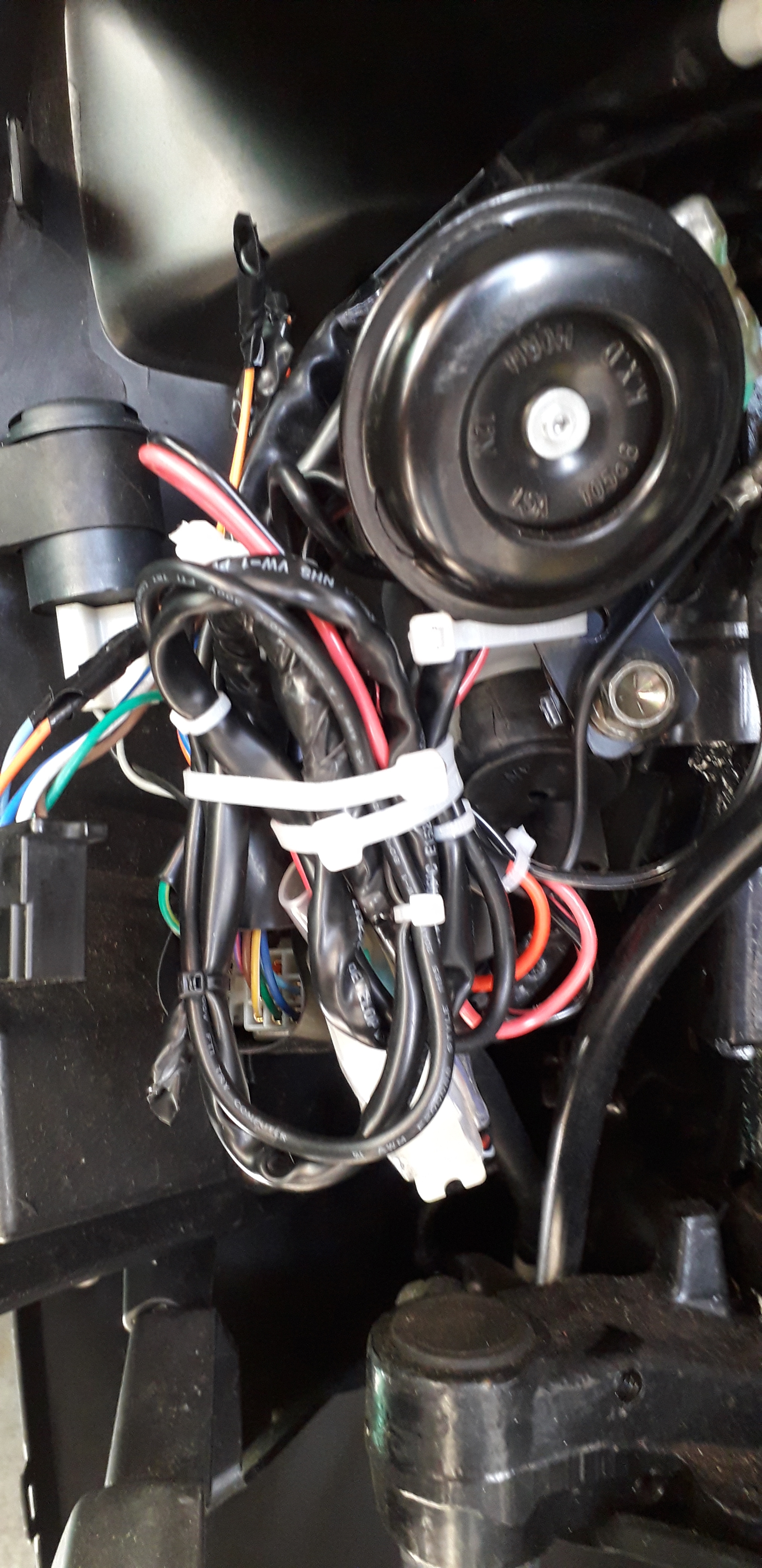

nadat ik de piaggio een paar dagen aan de accu druppellader had gezet wou ik dit omwisselen en de jet 14 er weer aansluiten .
ik haar van de tuin gehaald wil haar starten.. nou maar amper.
ik dacht heu? hoe kan dit nu?
nou hang haar aan de acculader net 1 streepje .
ik dacht zal toch dat alarm wezen? en toen zag ik weer dat flauwe blauwe schijnsel onder de achterste plaat bij dat steun punt recht achter de buddy seat
ja hoor buddy er af gehaald een gps tracker.
en ook gelijk het alarm er af gehaald.
nu ik toch bezig was gelijk de accu druppelader stekker op en andere plek gezet en ook een draad gelegd voor mijn mini pompje zodat ik onderweg de banden kan oppompen.
deze heb ik mooi onder de topkoffer aan de beugel van de zijkoffers gemonteerd.
alles natuurlijk geïsoleerd en voorzien van een zekering.
alles weer opgebouwd en weer is ze verder af.
