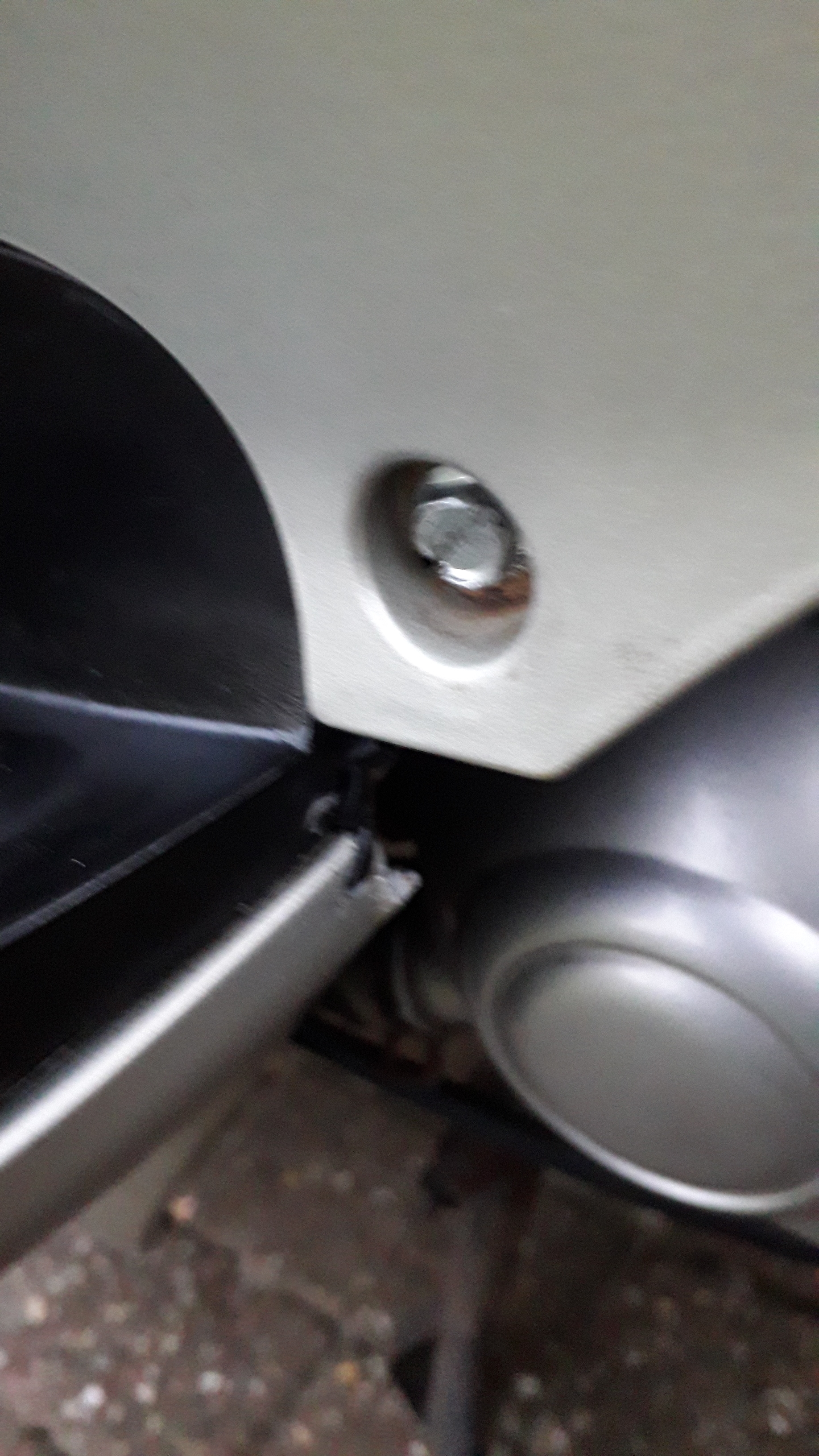

de onderste zijkappen zijn achterop afgebroken door de beide val partijen.
nu heb ik dit eerst opgelost door een tyripje door 2 kleine geboorde gaatje s te doen.
zitten ze weer strak tegen het zwarte voetsteun deel aan.

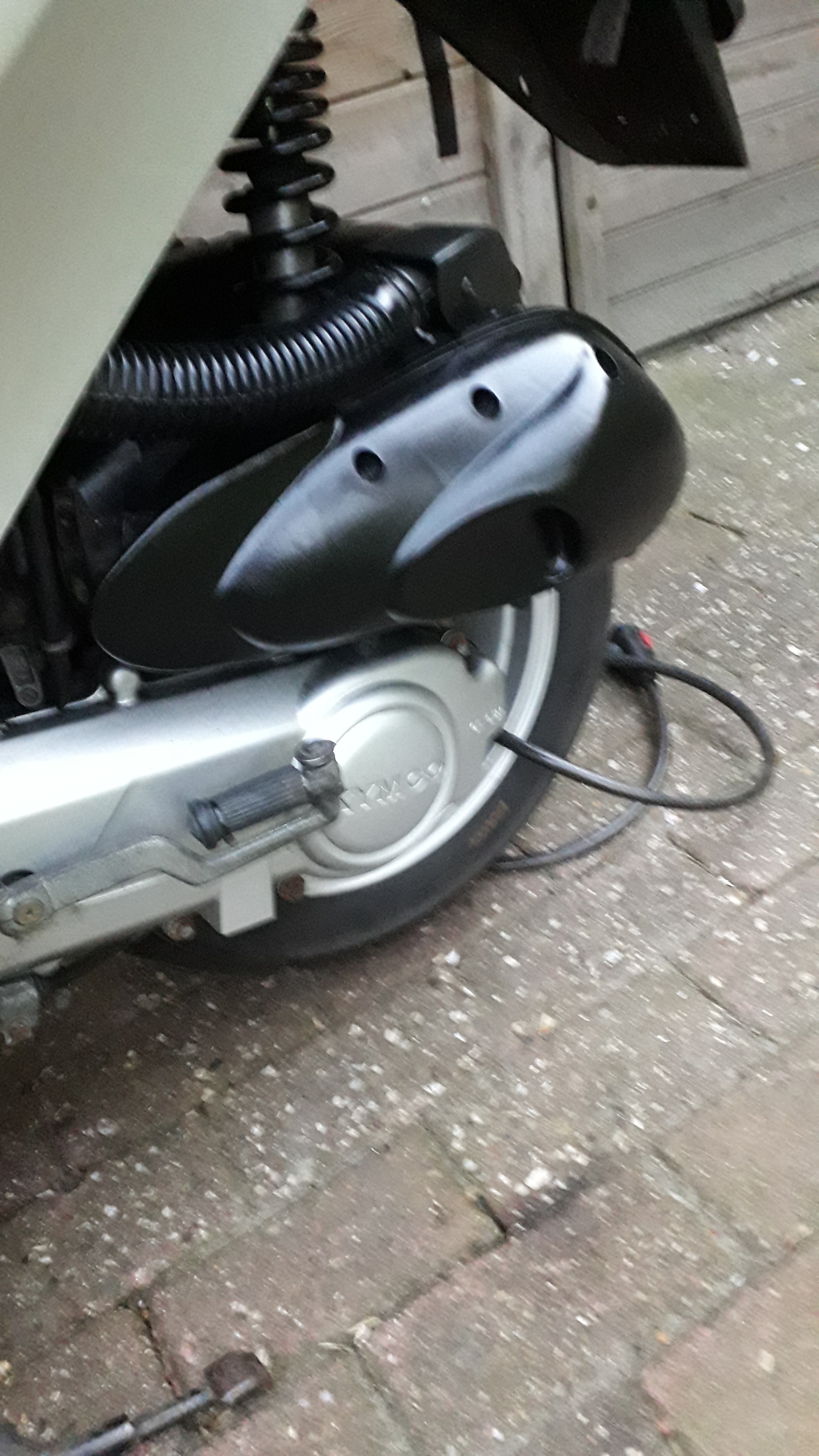

verder de vario schoon gemaakt waarbij ik zag dat 1 van de plastic geleiders een hoekje miste.
ik had nog 1 originele die er eerst even in gezet
kom ik in roden haal ik bij sander van bathoorn scooter s even nieuwe.
toen de vario schoon was het lucht filter schoon gemaakt
ook gelijk maar een andere bougie er in gedraaid en het buisje waar de slang aanzit voor extra lucht aanzuiging van de uitlaat een prop in gemaakt daarna een stukje slang dubbel gevouwen tyripje er om en weer er op gezet dubbel dicht zeg maar.
starten lopen! wel erg hoog in toeren stationair nou gelijk de lucht schroef erg ver dicht kunnen draaien en alles weer afgesteld zal ook de carberateur er nog afhalen maar vond het eerst wel leuk geweest zo.

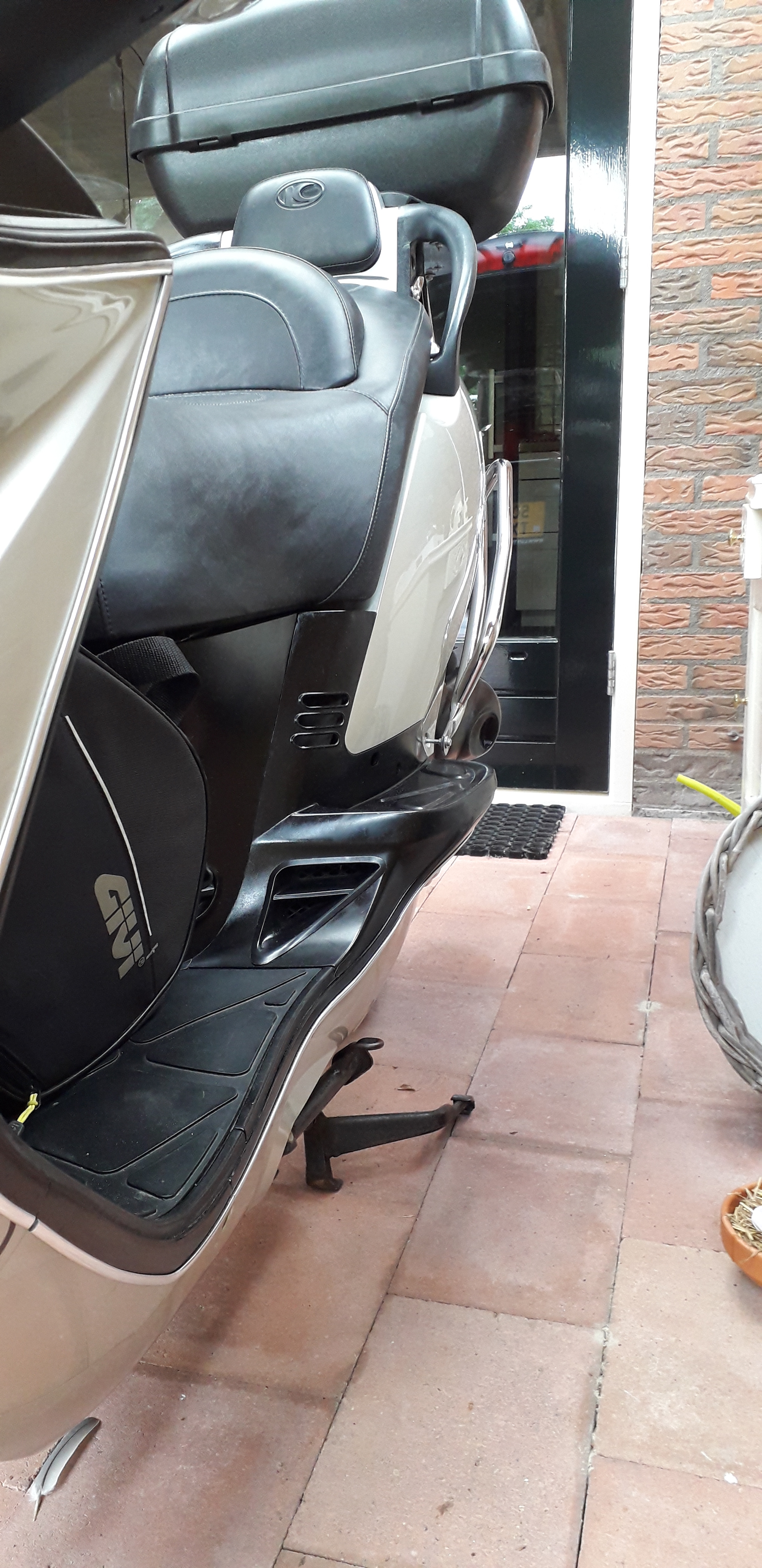

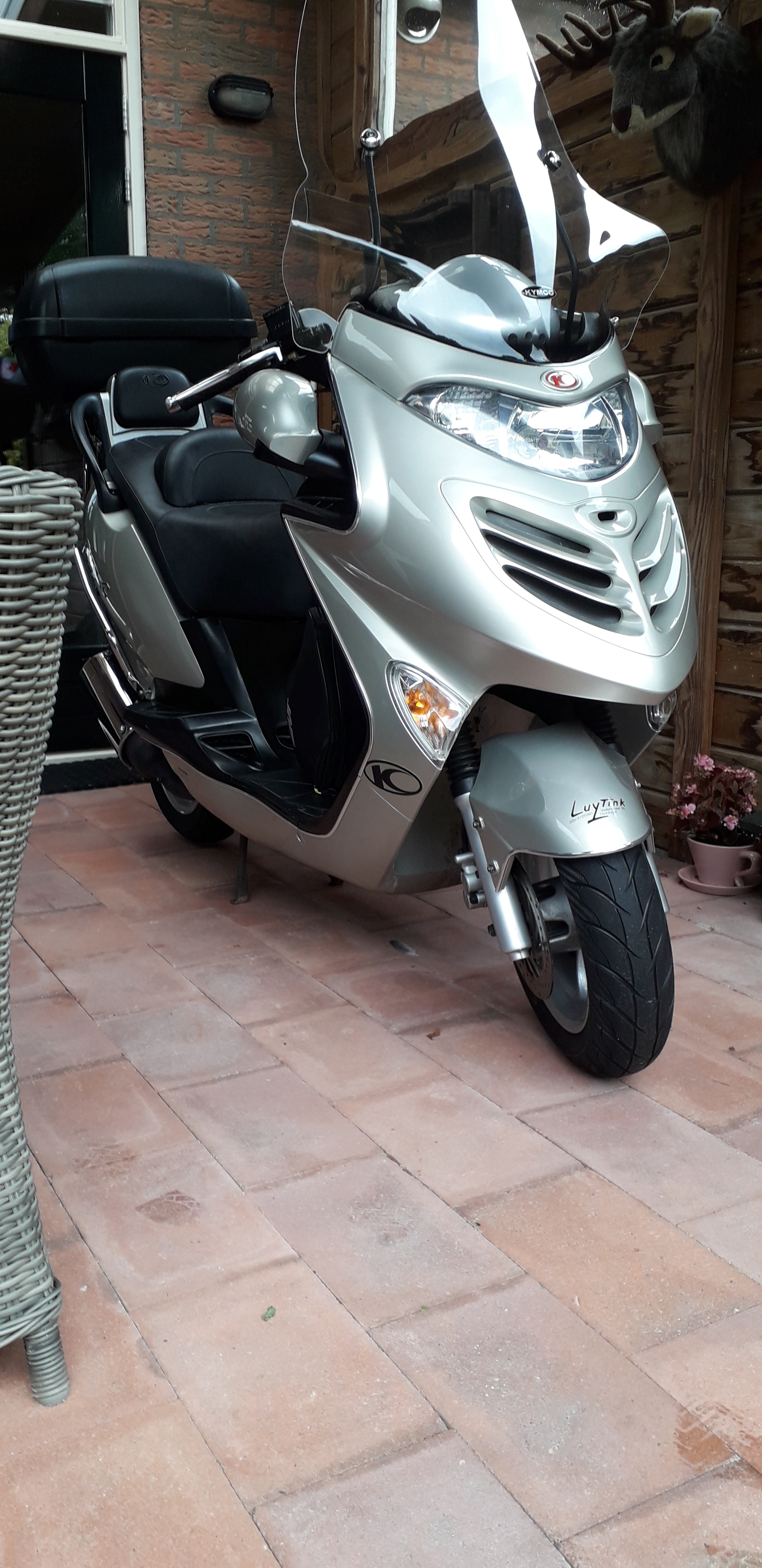

Wat foto s![Afbeelding]()
- IMG-20210421-WA0000.jpeg (5.08 MiB) 22208 keer bekeken
- IMG-20210421-WA0004.jpeg (3.37 MiB) 22208 keer bekeken
- IMG-20210421-WA0006.jpeg (3.46 MiB) 22208 keer bekeken
- IMG-20210421-WA0008.jpeg (3.34 MiB) 22208 keer bekeken
Zoals het naar uit ziet heb ik een complete kappenzet kunnen overneme in de zelfde champagne kleur.
Ook een hoog scherm en de achterste chromen beugel.
Dan begint het er alweer op te lijken!
Nu verder zoeken naar de middelste beugel en die van het voorspatbord.

weer even een update.
aangezien ik na mijn zoek tocht voor kappen erachter kwam dat die gewoon nieuw zijn te bestellen.. dacht ik mooi doen we!
tot ik de totale prijs had opgeteld .
euhm laten we het hierop houden .. daar kan ik ook weer een nieuwe jet 14 voor kopen( bijna!)
nu is dat natuurlijk dan ook een kwikfitt restauratie stukken verwisselen en door.
terwijl deze kappen mij toch 27000km begeleid hebben ongeveer 6kg poetsmiddel hebben gehad in die jaren elk krasje behalve de val krassen mij bekend zijn en ik weet waar dit gebeurt is en hoe.
dus heb je wat met die kappen horen ze bij het verhaal welke de scooter verteld.
aangezien ik vroeger vaak een autotje kocht zonder apk omdat de drempels verrot waren enz.. dan een zaterdag lassen en slijpen vervolgens
de nieuwe plaatwerkdelen in de grondverf schuren spuiten.. maar dan in een compleet andere kleur bij bijvoorbeeld blauw deden we vaak grijs
dan nog een extra streepje grijs net er boven en de kopers vonden het een sportief gezicht!
zo heb ik nu de kappen ook toonbaar gemaakt.
afgeplakt de ergste stukken geschaafd plaatwerk opgeschuurd eerst met 120m dan 180 daarna 240 tenslotte waterproof 400 en 800mm
dan mooi glans zwart gespoten maar omdat je het ergens op spuit krijg je altijd randje s.
dit opgelost door er een mooi smal chroom stripje op te plakken.
ik ben erg tevreden voorlopig met het resultaat

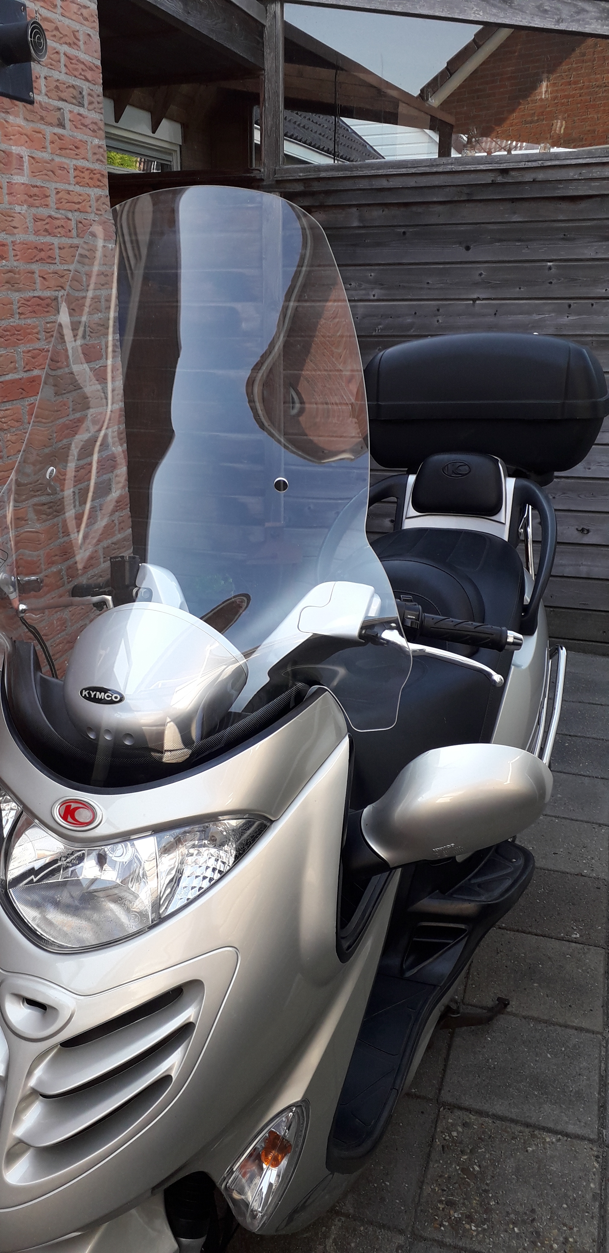

ook zit er in middels een hoog windscherm op.
en een nieuwe kenda voorband..
carburateur is beter afgesteld echter mist die warmtehoes er omheen.
die nog ergens opzoeken en bestellen. dan in de wintermaanden de carburateur maar eens schoonmaken en voorzien van nieuwe rubbers enz.
de uitlaat ga ik nog eens vervangen voor een imitatie.
eerst tot zover jullie weer bijgeschreven

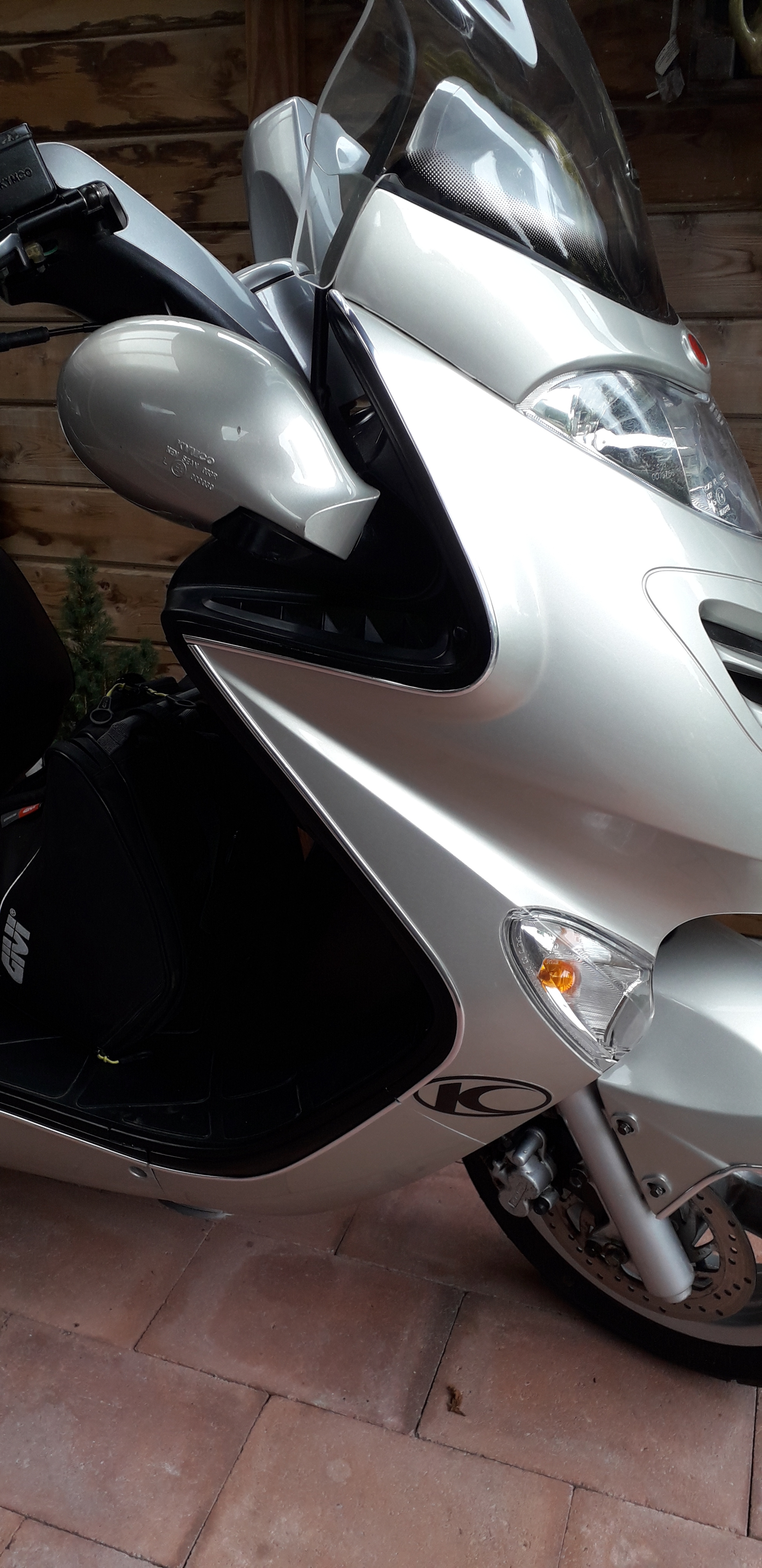

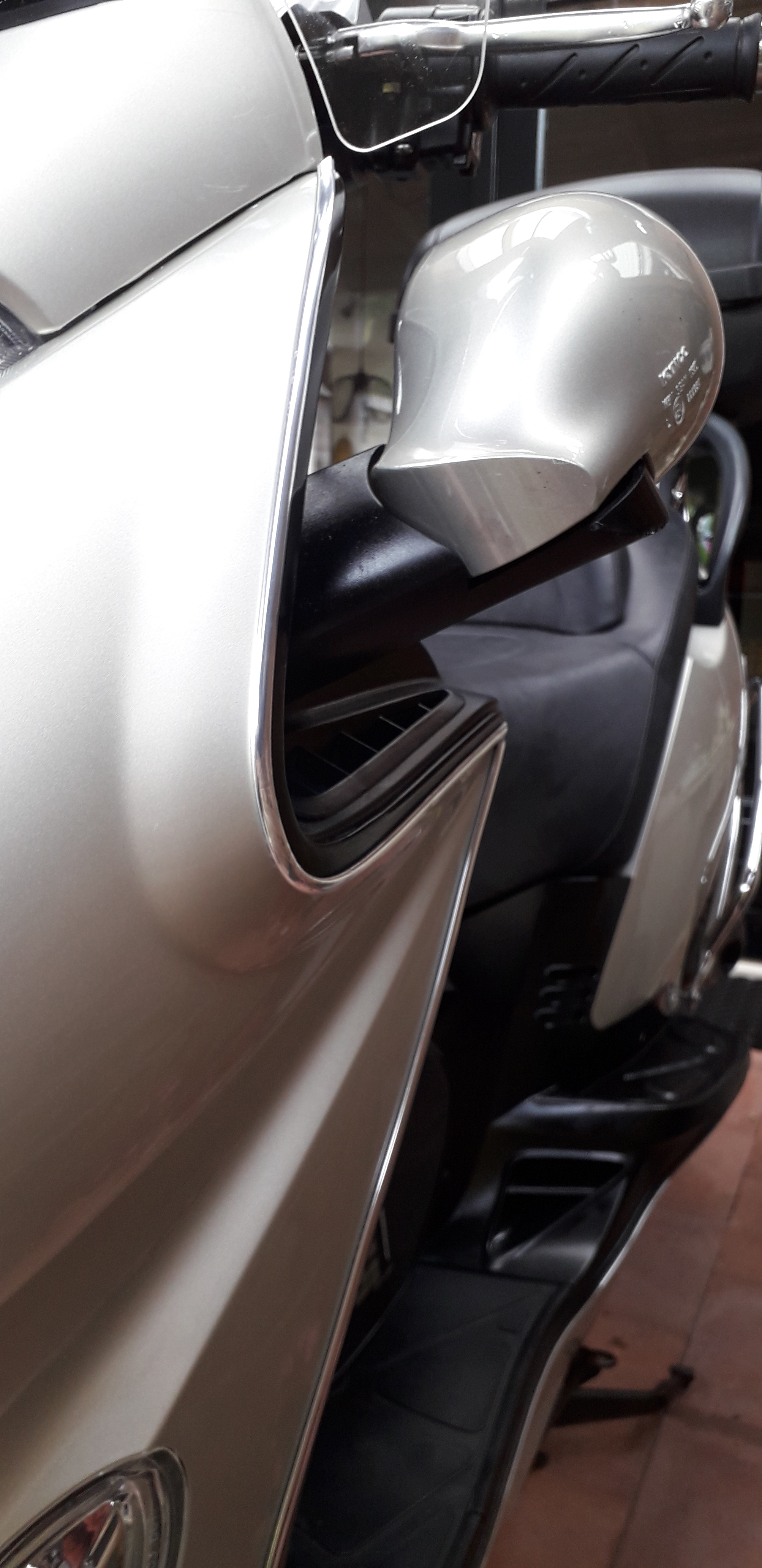

Wat foto s hoe ze er nu uit ziet
montage hoog scherm
montage hoog scherm
- 20210722_184059.jpg (4.86 MiB) 21987 keer bekeken
- 20210731_171005.jpg (4.06 MiB) 21987 keer bekeken
- 20210731_170952.jpg (4.44 MiB) 21987 keer bekeken
