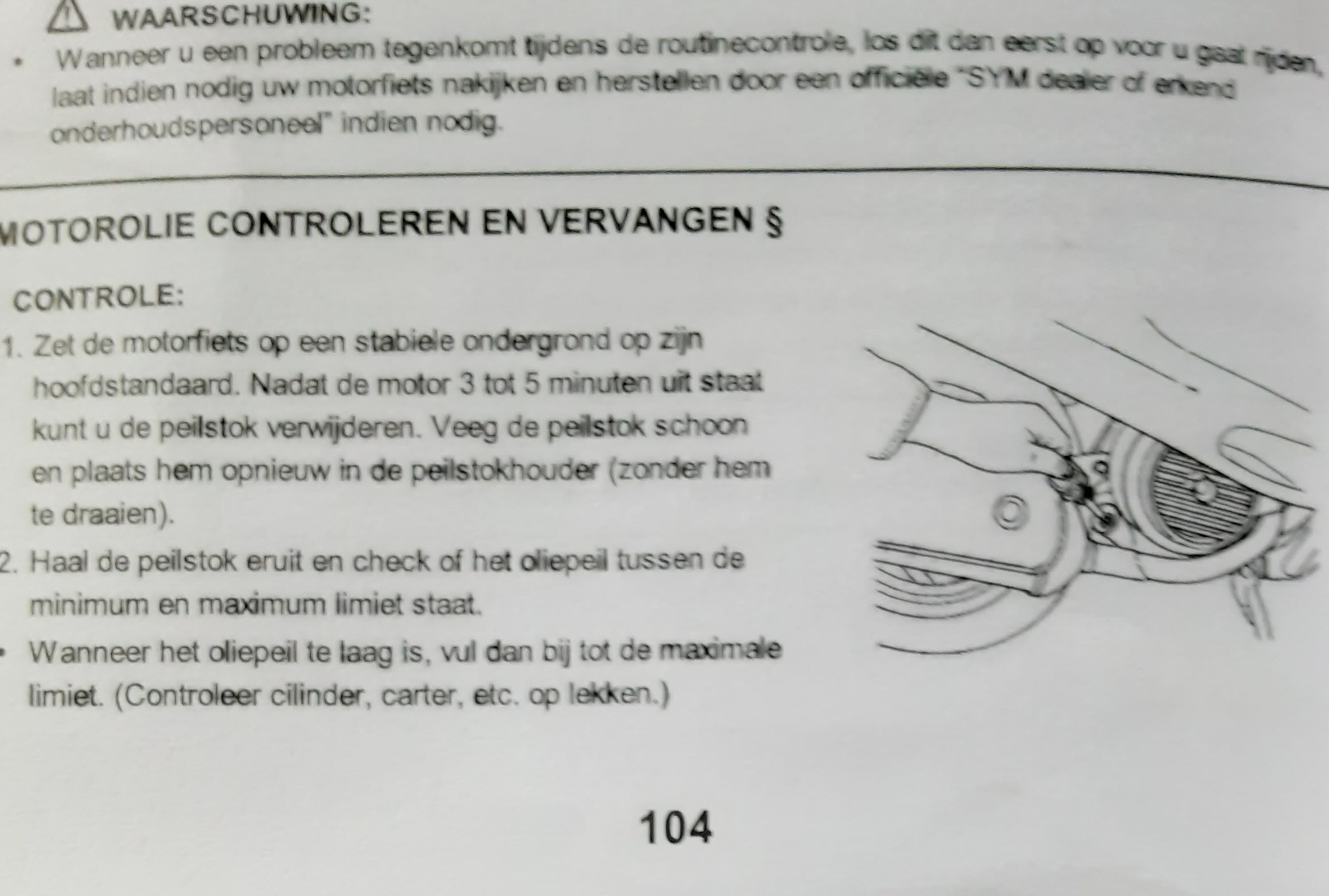

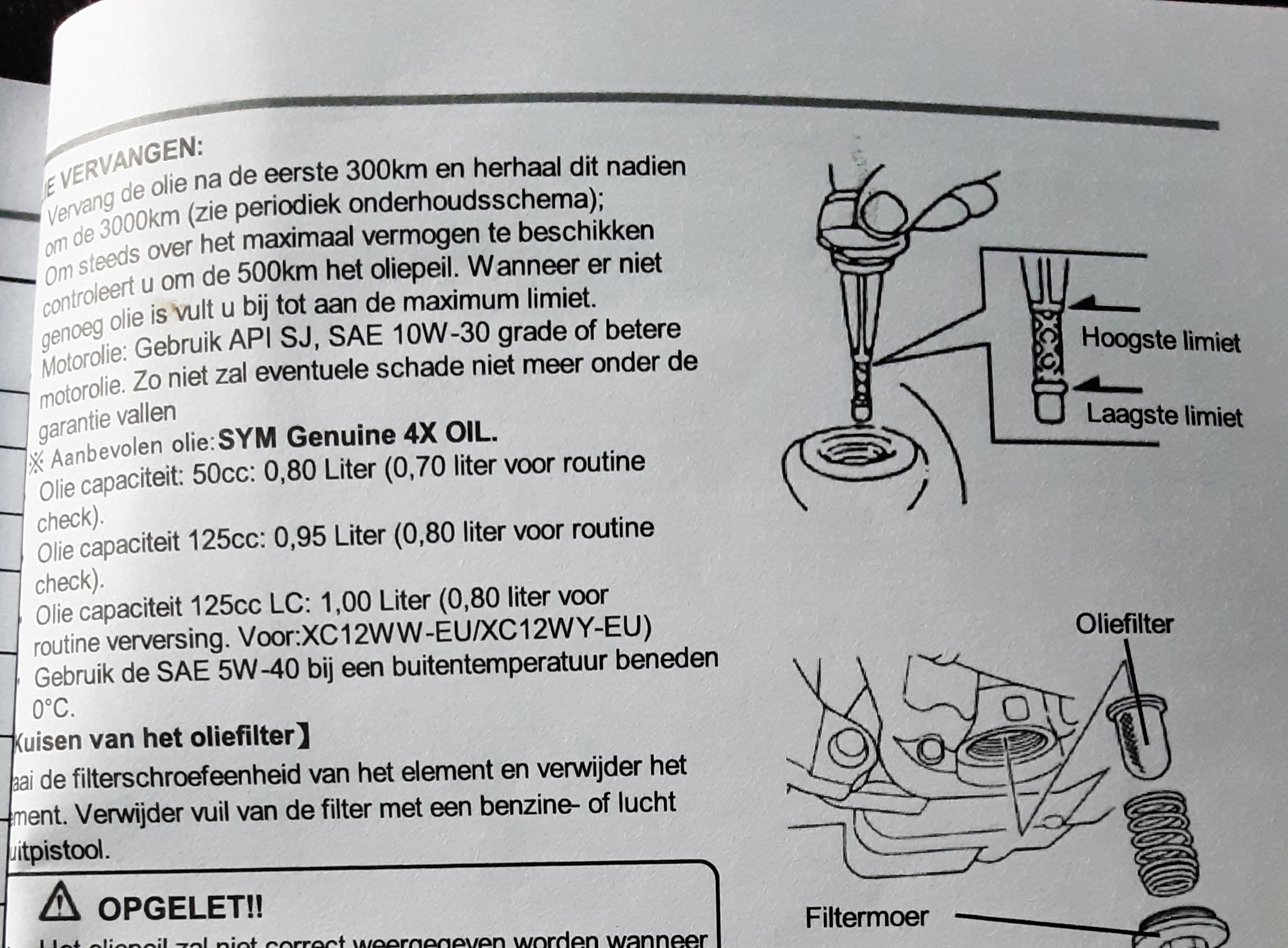

Zo pijl je een 4 takt scooter. misschien heb je hier wat aan
Wel grappig de een peilt alleen het deel zonder het schroefdraad de ander draait de stok er weer in.
Ik draai het stokje er weer in en kijk hoe het peil staat.
Dat deed de dealer ook.
Ja staat dan net op het dikke deel
Maar goed als je het peil.maar boven het einde van het stokje houdt
Hoi henk
Dit komt uit het instructie boekje
klopt marin !
heb ik er ook in stan echter ben ik nu gewend welk peil hij heeft als ik de tok er indraai..
tja kronkel in mijn verstand maak ja niet uit haha
