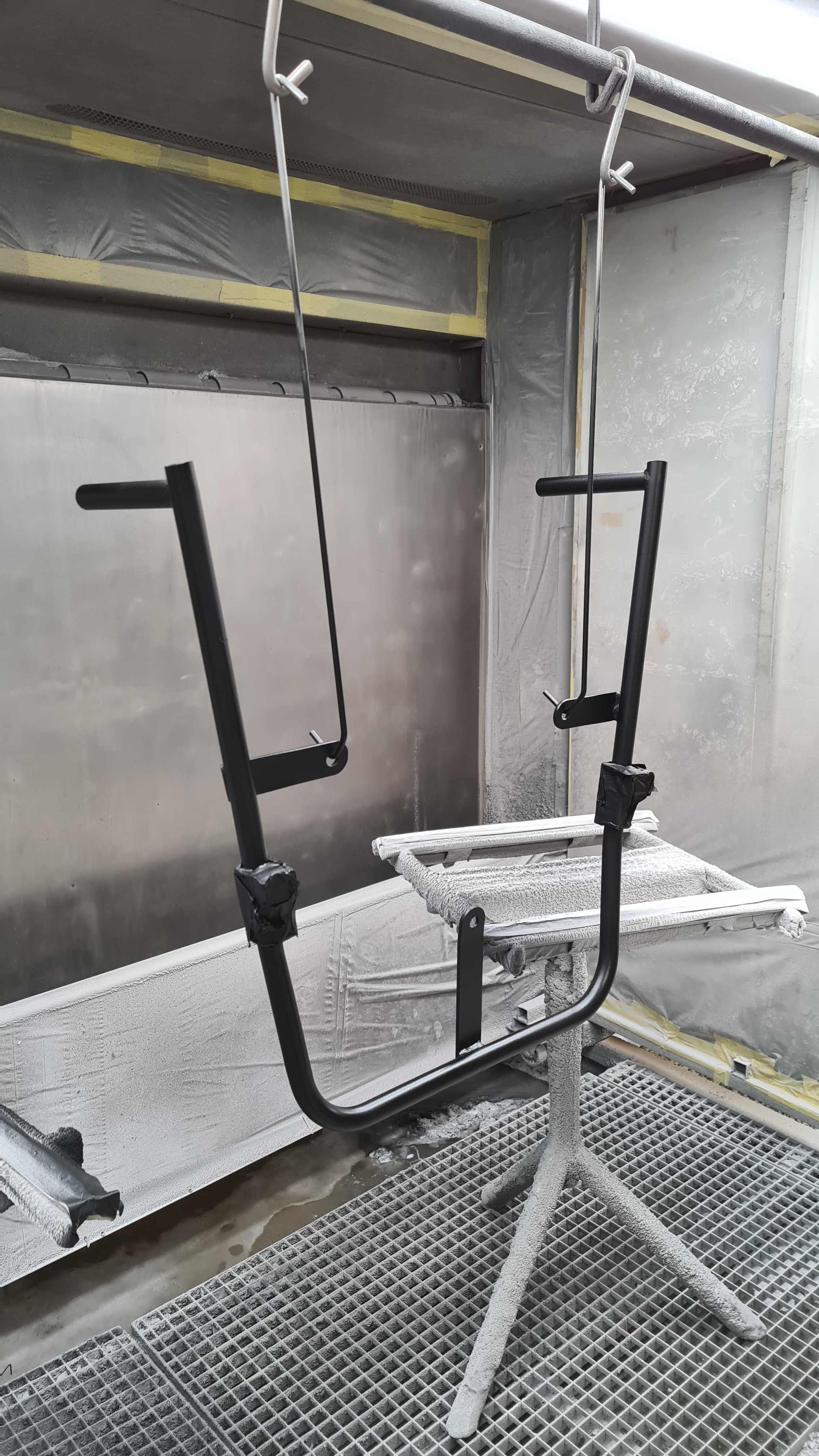

Zoals velen van jullie wel zullen weten, was Henk Houet begonnen, met het fabriceren van beugels voor de zijkoffers. 1 voor hemzelf, en eentje voor mij.
Nu is hij die afgelopen zaterdag ff langs komen brengen in Reusel, zodat ik op het werk er verder mee aan de gang kon gaan.
Dit waren de beugels toen ze bij mij aankwamen.
WhatsApp Image 2021-02-19 at 17.47.57.jpeg (549.99 KiB) 69127 keer bekeken
WhatsApp Image 2021-02-19 at 17.47.57 (1).jpeg (781.35 KiB) 69127 keer bekeken
WhatsApp Image 2021-02-19 at 17.47.57 (2).jpeg (683.1 KiB) 69127 keer bekeken

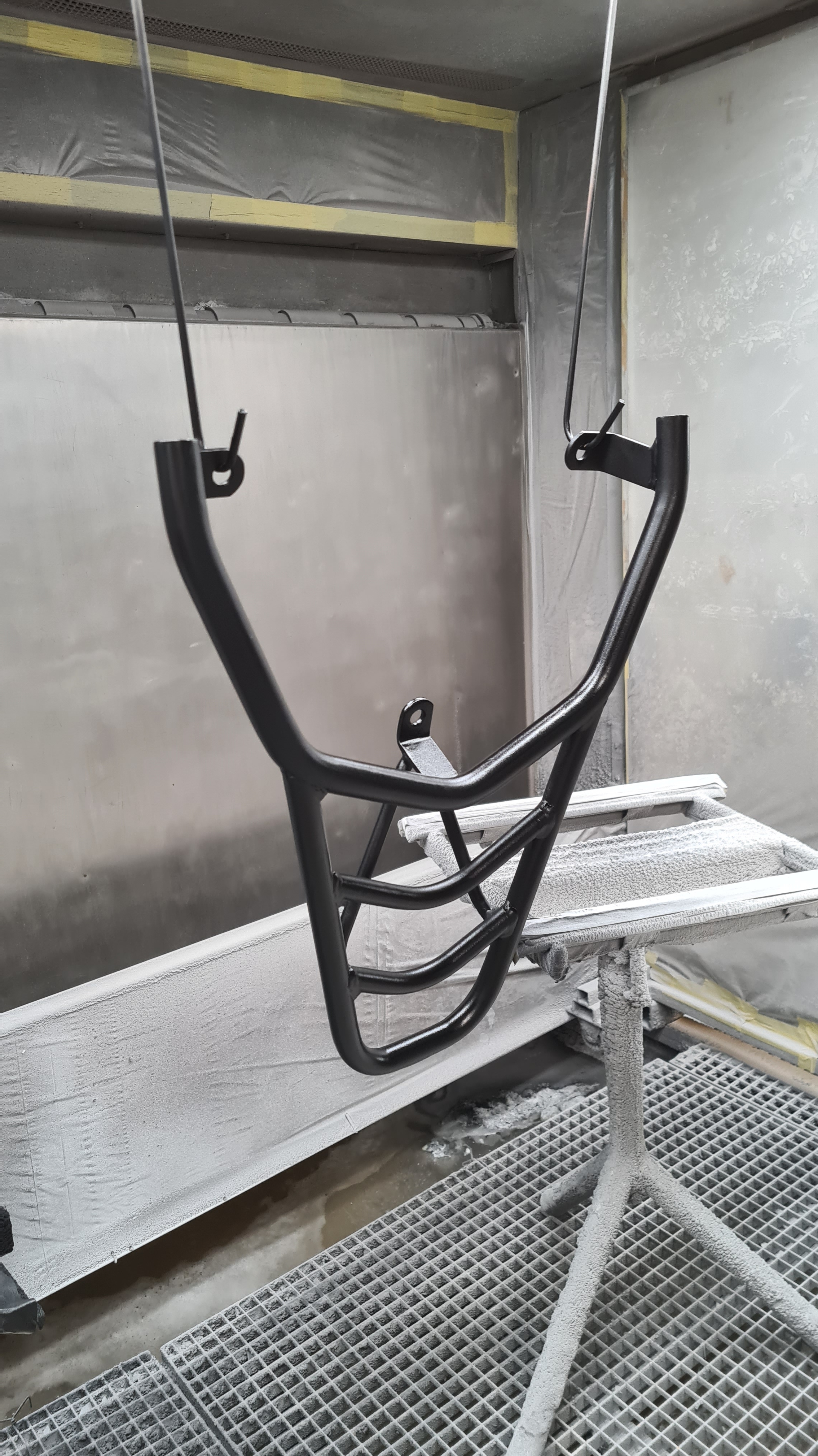

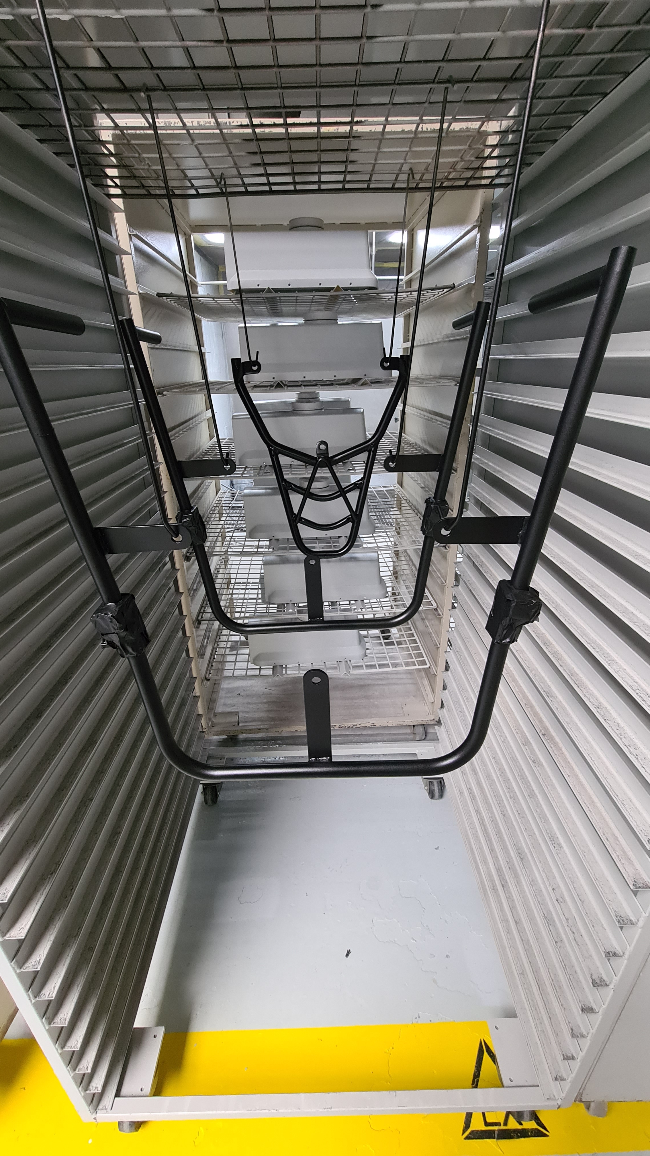

Ik ben er mee aan de gang gegaan, en dit is wat ik er van gemaakt heb. Let wel, ze blinken nogal, maar dat komt omdat ze nog nat zijn.
Wat heb ik eraan gedaan.
Eerst geschuurd, toen gespoten met zwarte primer op zuurbasis, zodat de verf zich goed in het materiaal vreet.
Vervolgens heb ik de achterbeugel van Henk gespoten met een zwarte vullende tussenlaag. Dat heb ik gedaan omdat er nogal grof geschuurd was, en je de sporen daar nog goed van kon zien. Vervolgens heb ik zwarte 2 componenten lak aangemaakt, met 20% korrel, en matteringspasta erin, om de lak een grover uiterlijk te geven, en de pasta om de lak nog matter te krijgen.. Nu is het een kwestie van drogen. Ik gooi de produkten morgen even in de oven op 50 graden, zodat ze wat beter door harden. De temperatuur is zo laag, omdat er kunststof doppen van de zijkoffers opzitten. we willen natuurlijk niet dat deze smelten. Morgenavond neem ik ze weer mee naar huis. Easy peasy, klus geklaard.
P.S. Ik had natuurlijk wel wat meer foto's kunnen maken van het productieproces, maar aangezien alle laklagen die ik gebruikt heb, zwart zijn, had je dat toch niet gezien. Daarom alleen foto's van het eindresultaat. :)

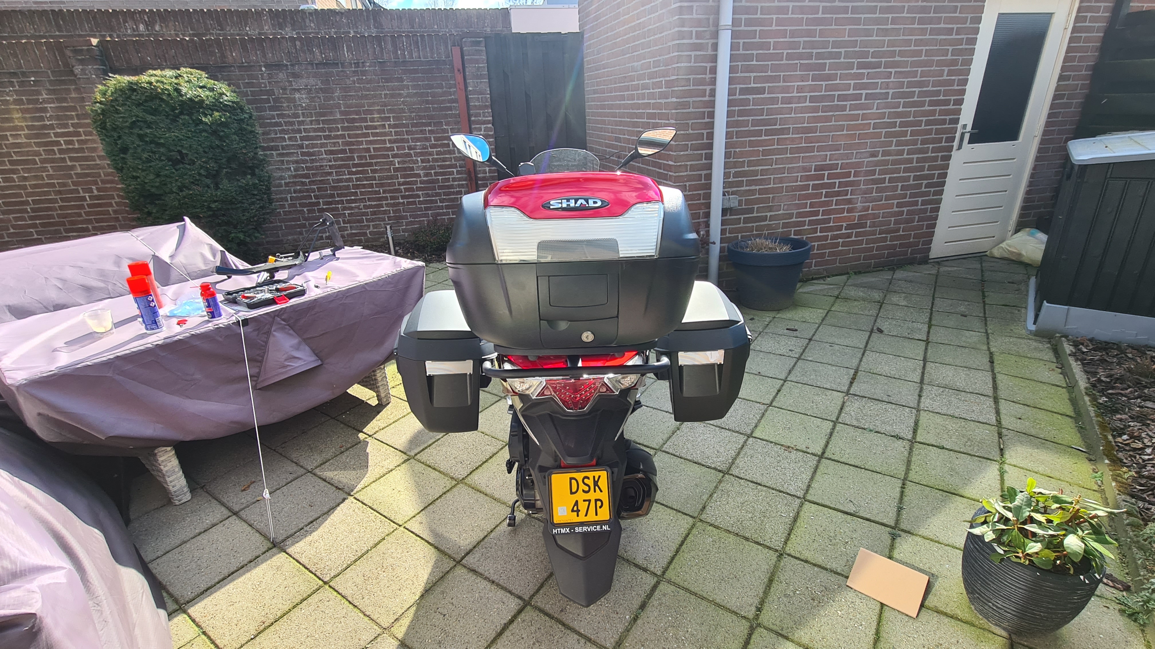

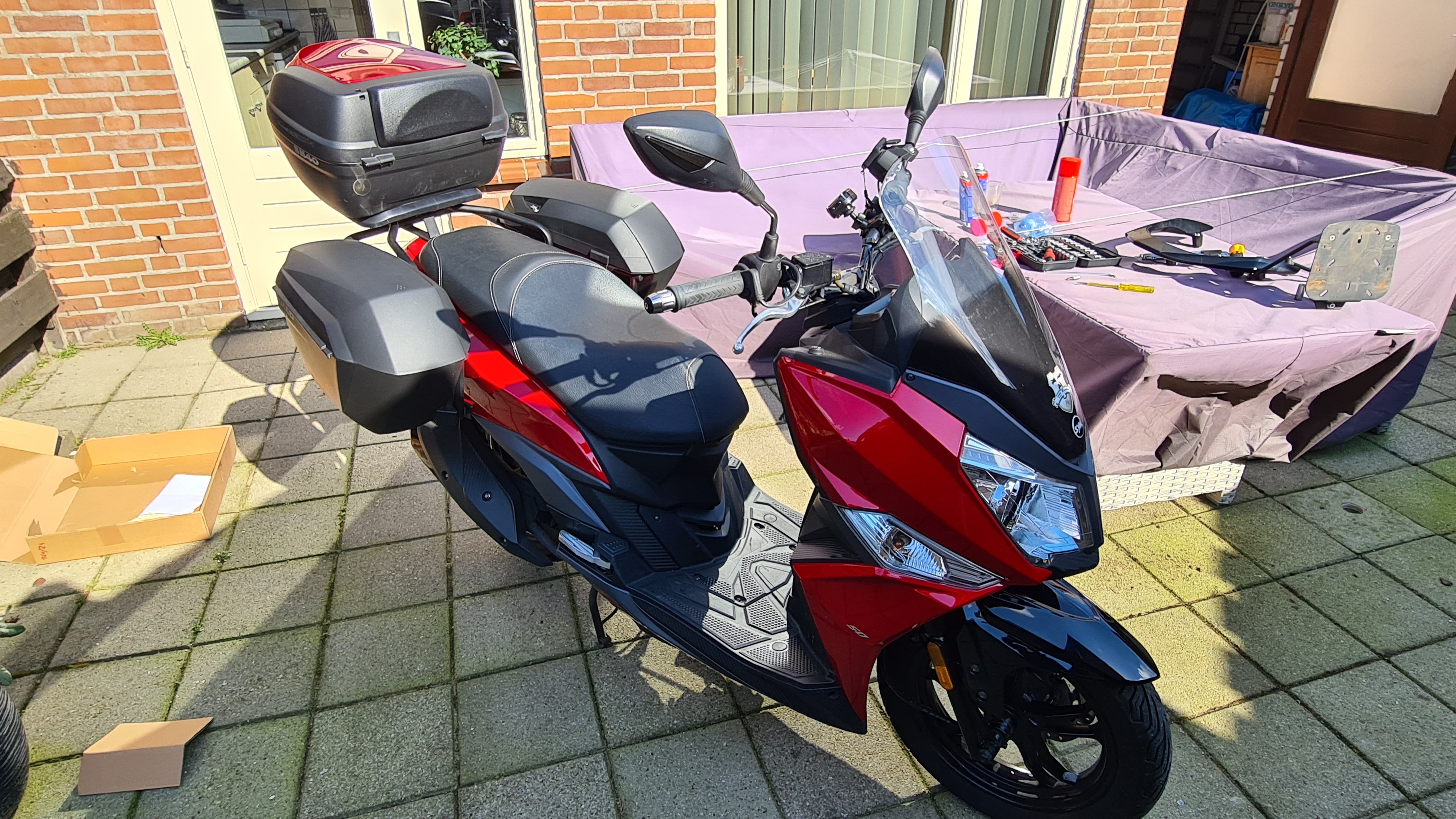

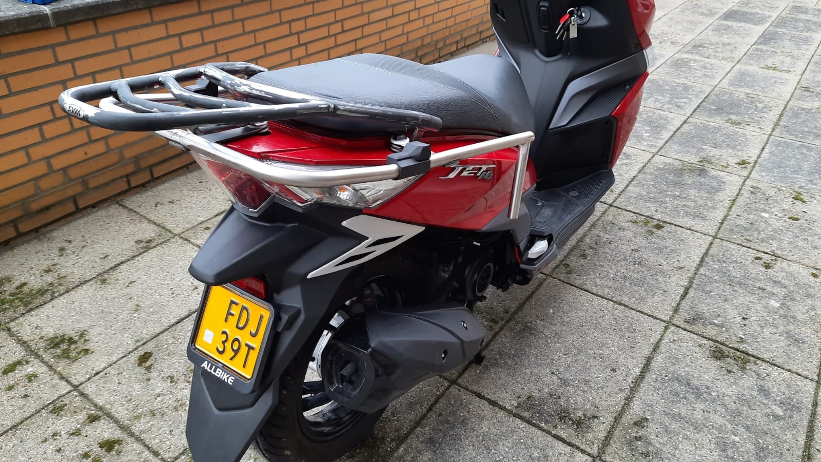

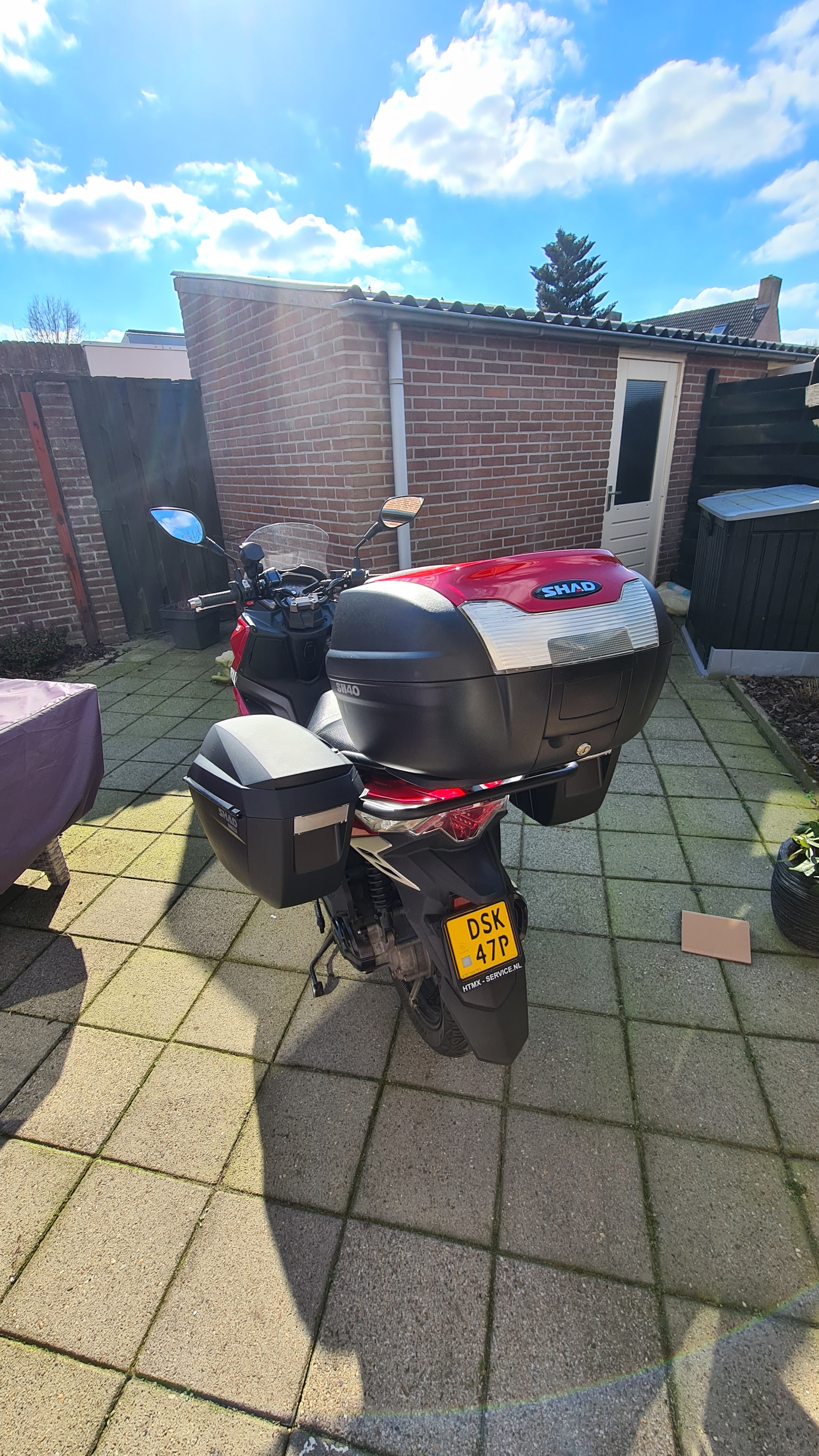

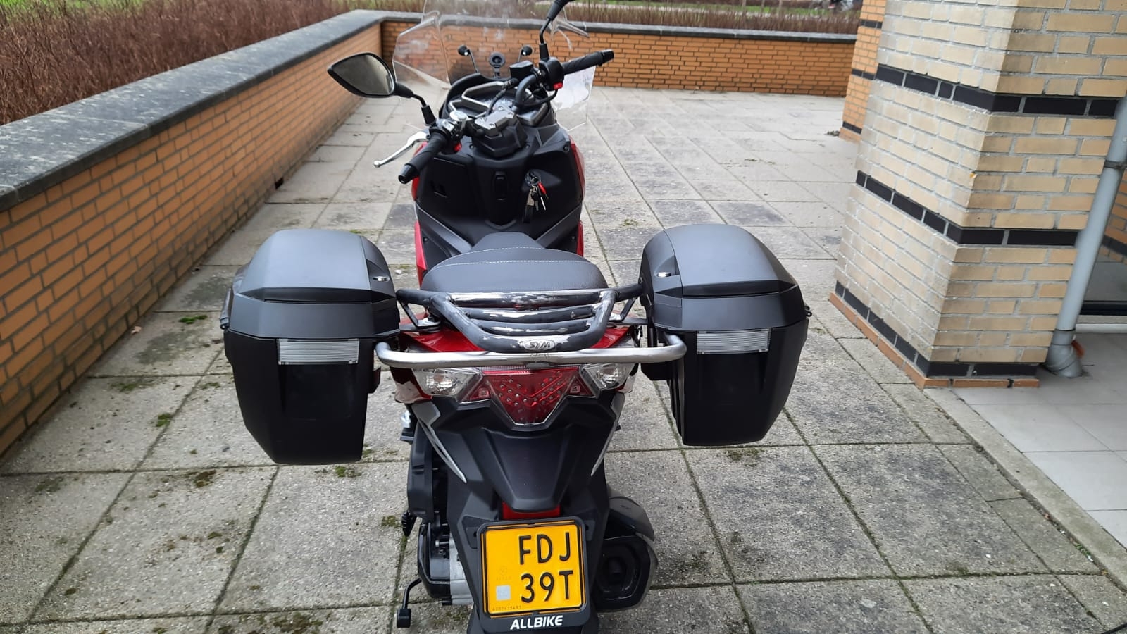

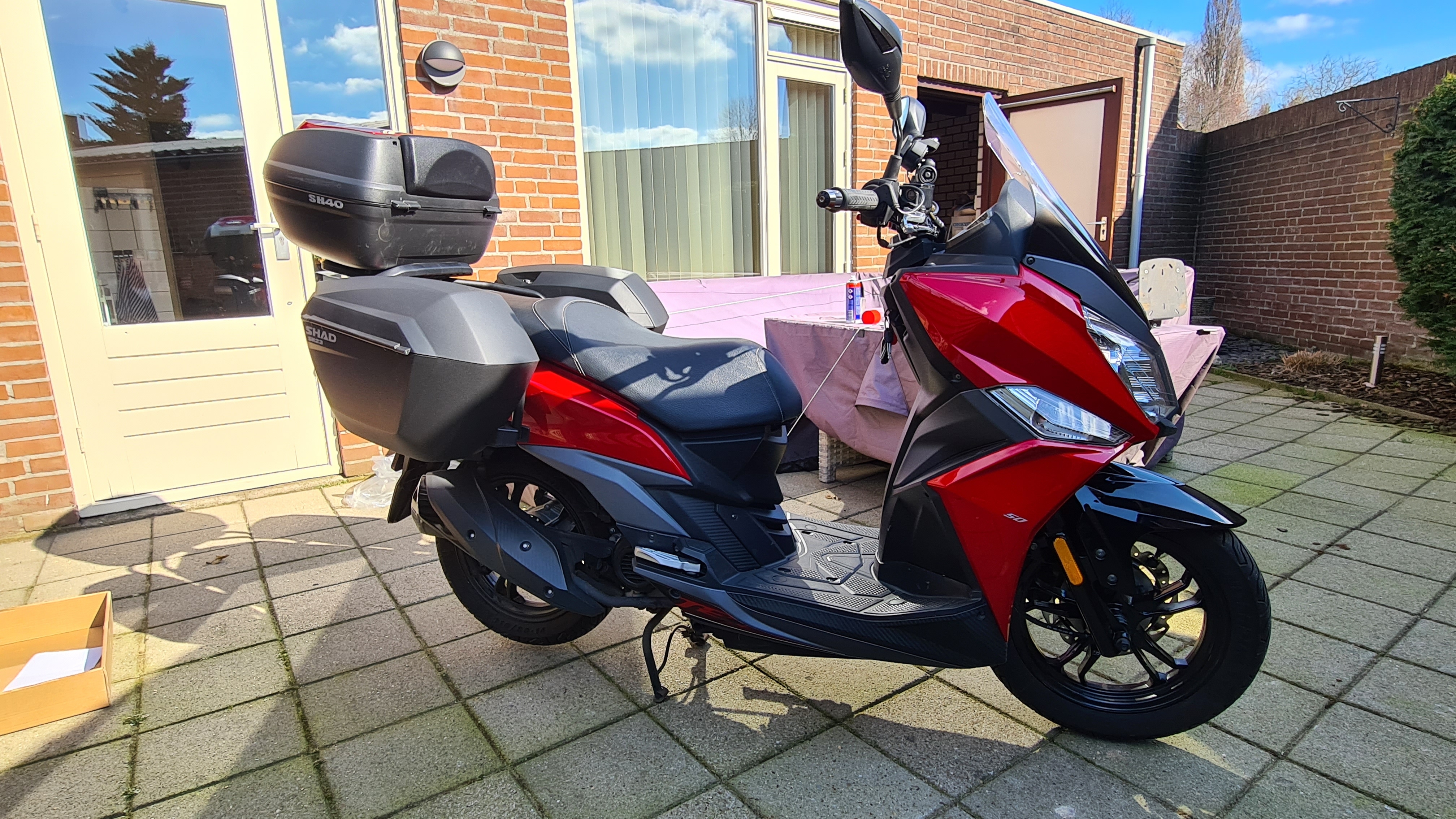

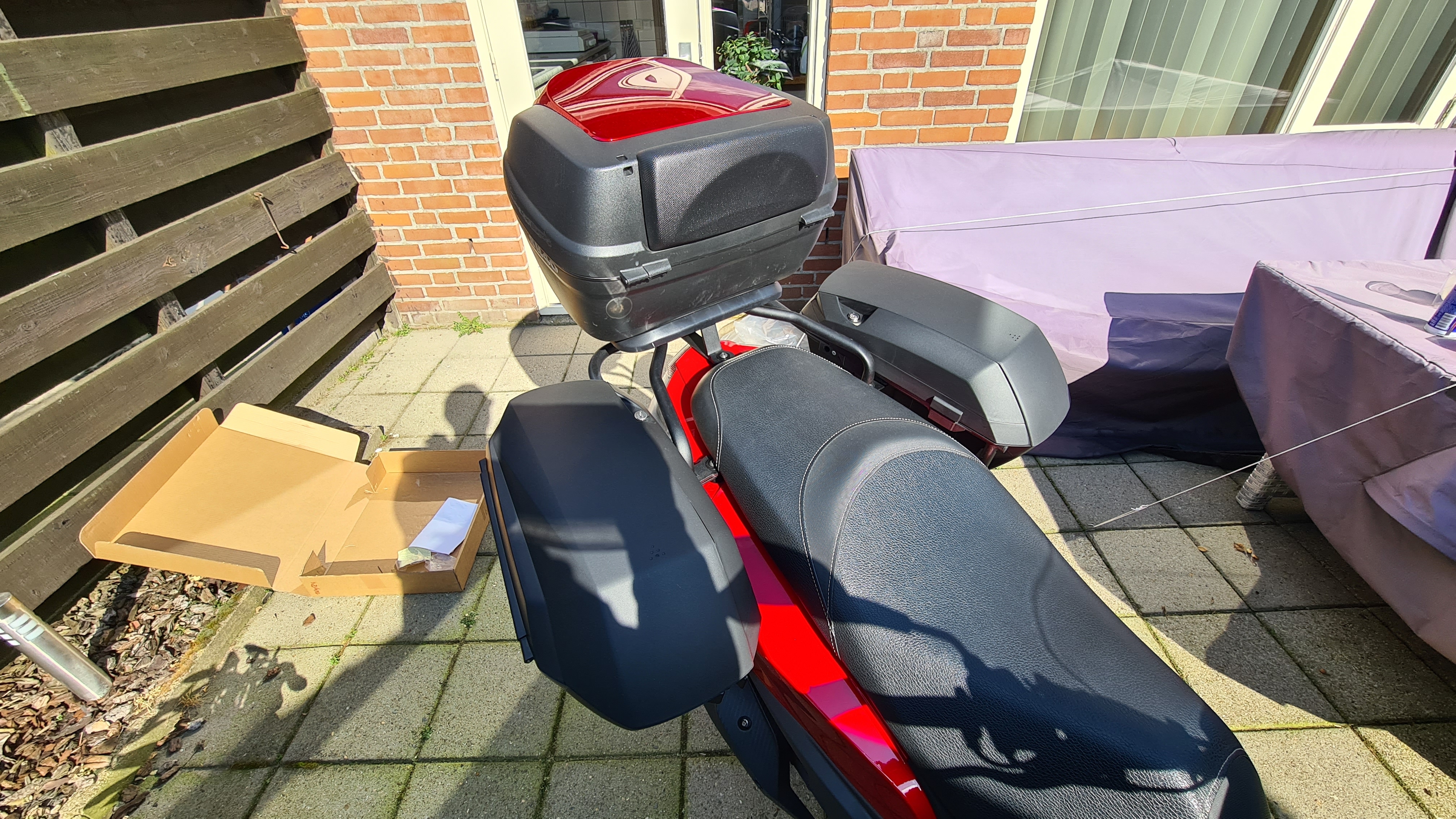

Ben vandaag weer aan de gang geweest. Het bevestigen van alle beugels, en alles verder afwerken.

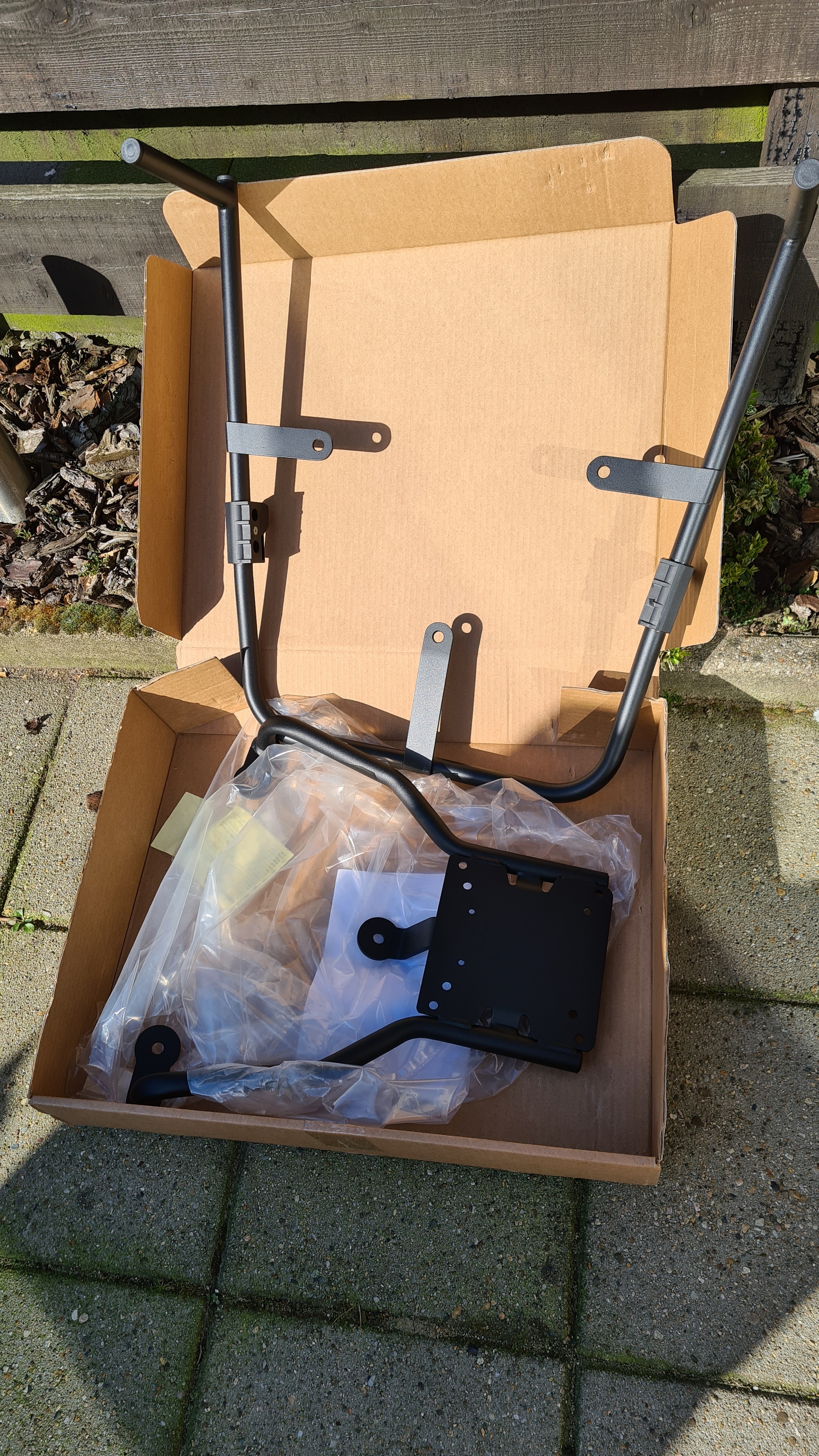

Het bleek namelijk dat de nieuwe shad beugel van mijn topkoffer niet helemaal paste, zonder er met een slijptol aan te komen. Dus ik de stekker van dat ding in het stopcontact, en gaan...........dus niet. Een hele hoop rook en stank. Ik kreeg nog een telefoontje van Klukkluk, waarom ik rooksignalen verstuurde. Het hele kreng doorgebrand. Ik vlug naar een maat bellen, om te vragen of hij thuis was, Dus ik met de beugel naar hem toe, om ff wat slijpwerk te verrichten.
eenmaal thuis weer aan het knutselen geslagen, met dit als resultaat.
Nu moet ik alleen het slot van mijn topkoffer uitwisselen, door degene die bij de zijkoffers zat, en dan kan ik alle 3 de koffers met een sleutel open en dicht doen.
Ik ben helemaal Heppy de Peppy.
Henk maat, bedankt voor het maken van de zijkofferbeugel. Goe gedaan jochie.
