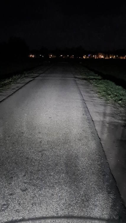

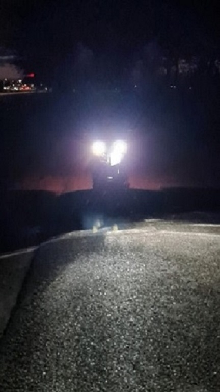

zo net de verlichting getest in het donker langs het kanaal hier een paar foto,s
foto 1 normaal licht foto 2 groot licht wat een verschil gr Henk

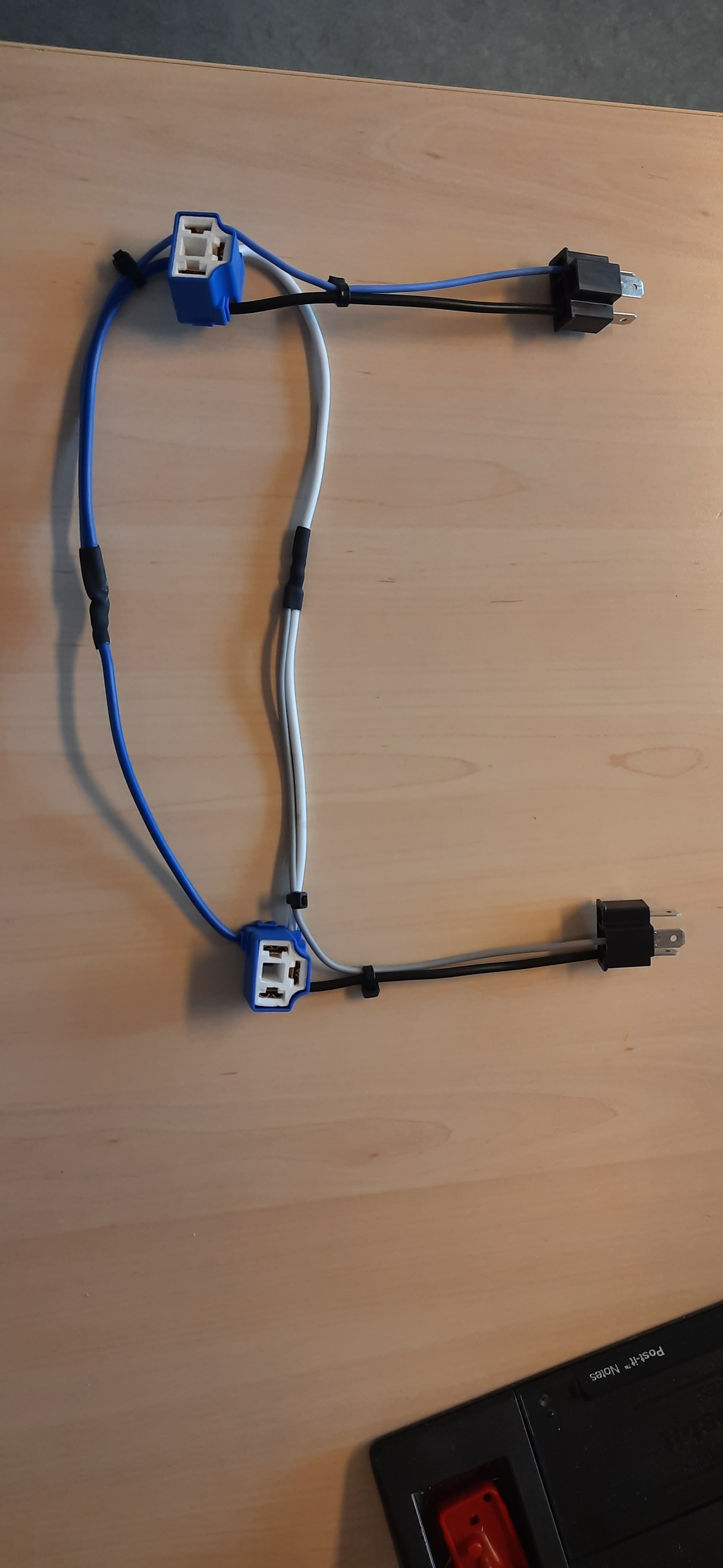

Vandaag eindelijk de onderdelen binnen om mijn snoertjes te maken, zodat beide lampen tegelijk kunnen branden.
Nu is het simpel :
Stekkertjes loshalen van de lampen, en dit snoertjes er tussen zetten, als een soort verlengsnoertje .
Alleen opletten dat het dimlicht links aangesloten moet worden, en groot licht rechts.
Maar dat staat aan de achterkant van de stekkertjes erop geschreven.
Klein klusje, groot effect.

Dit is zeker beter dan snoertjes doorknippen, en doorverbinden. En als je een nieuwe Jet14 mocht kopen, dan kun je dit snoertje weer gebruiken op je nieuwe jet.
En je oude scoot is weer origineel.

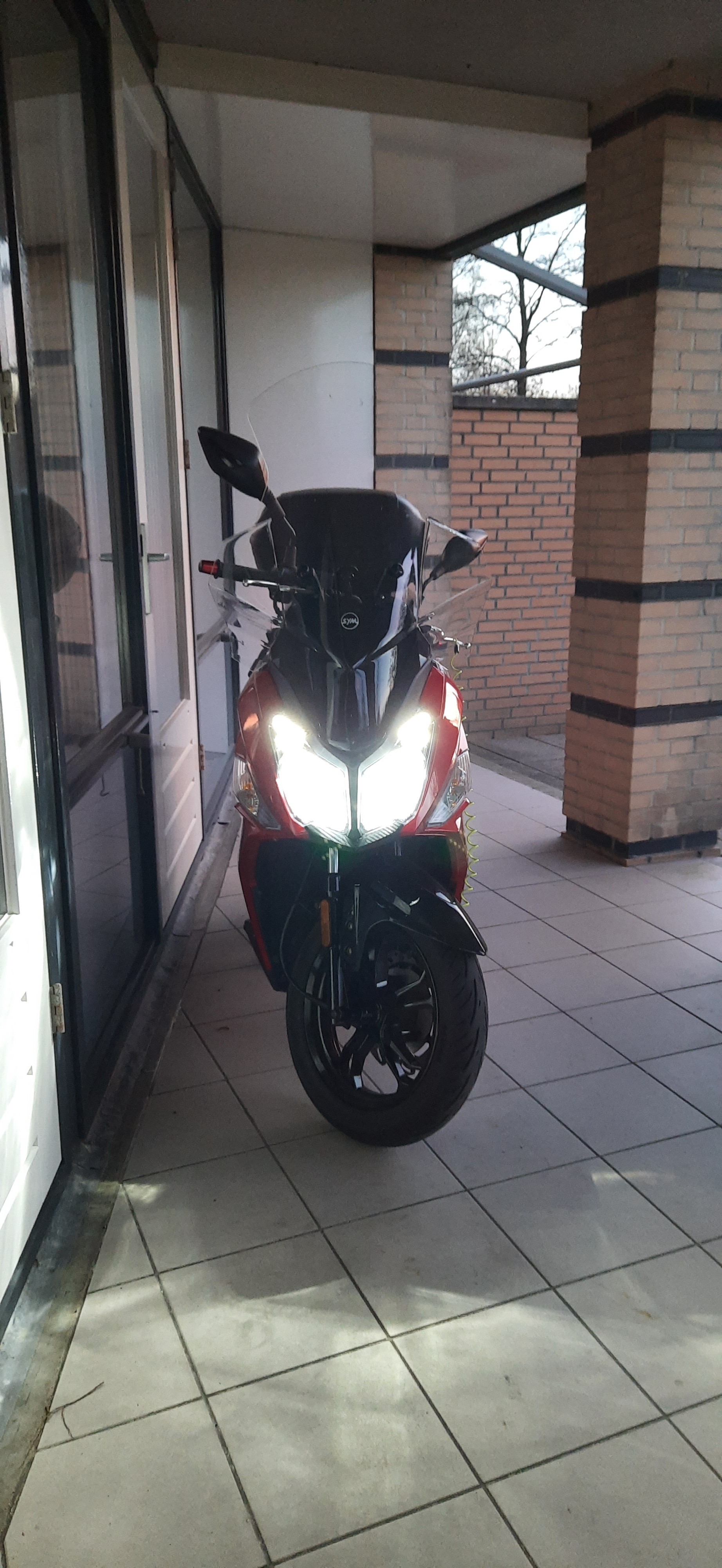

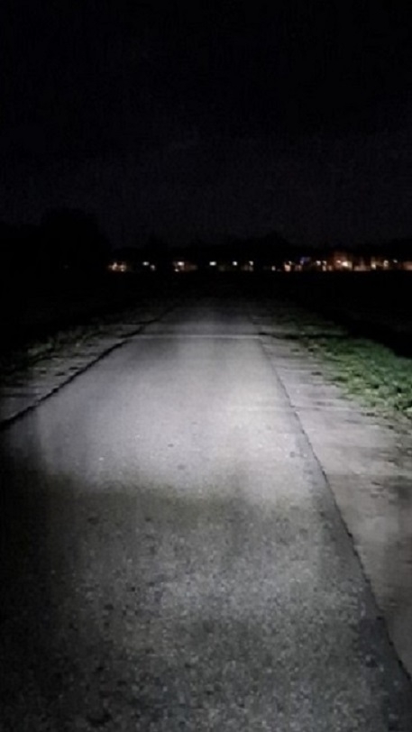

Ik zal straks, als het wat donkerder wordt, even wat plaatjes maken.
Het ziet er in het echt, een stuk beter uit dan op een foto, maar hierbij toch een kleine indruk.
Licht uit,.........
Dimlicht aan,.......
