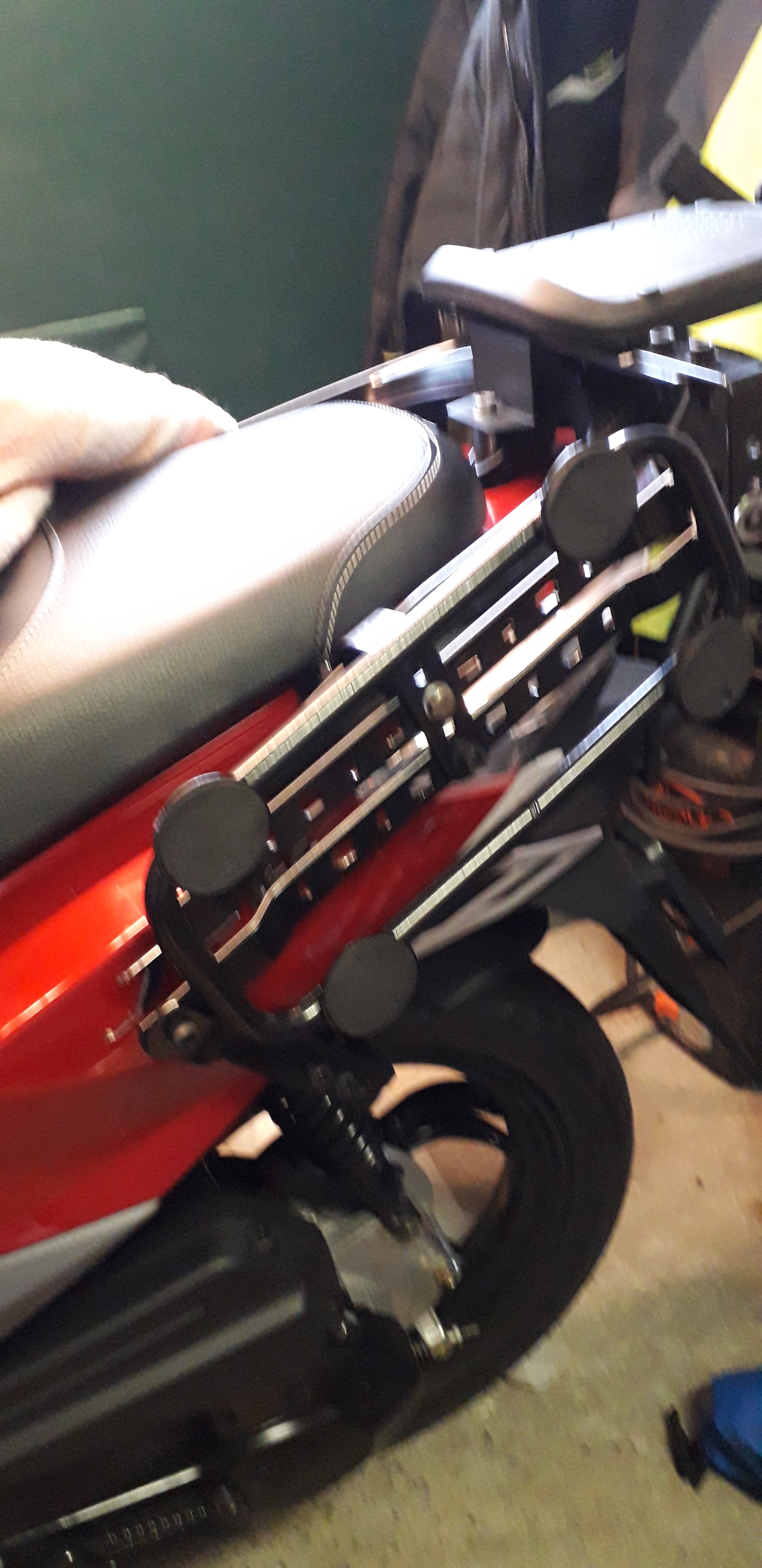

dan nog het door mij gemaakte frame op de 1 of andere manier wil de verf niet hechten.
ik denk dat het goedkoop gegalvaniseerd ijzer is.
die tip kreeg ik van familie die altijd in het metaal zitten.
de ahum oosterse landen die gebruiken een ander zuur dan hier..
dan wil die het weleens blijven klooien met de laklaag.
die vervolgens denkt tabee.
dus moet ik dan blank ijzer halen alles opnieuw doen.
zou rond de 40 euro materiaal zijn dan laten moffelen . ook zo 40 euro.
en uiteindelijk met de tassen bezig om ergens een oplossing voor de verplaatste trek en duw krachten te vinden.

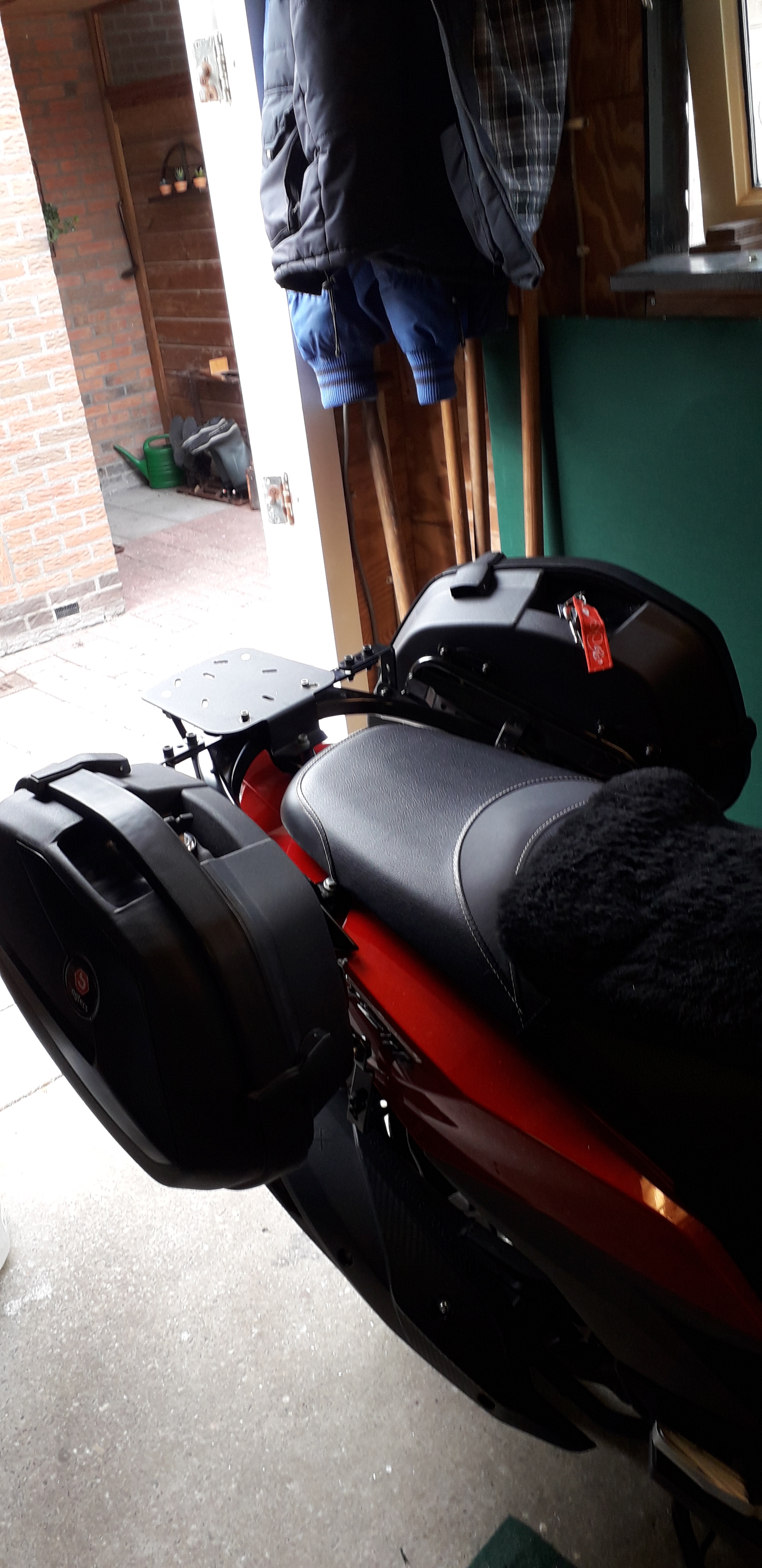

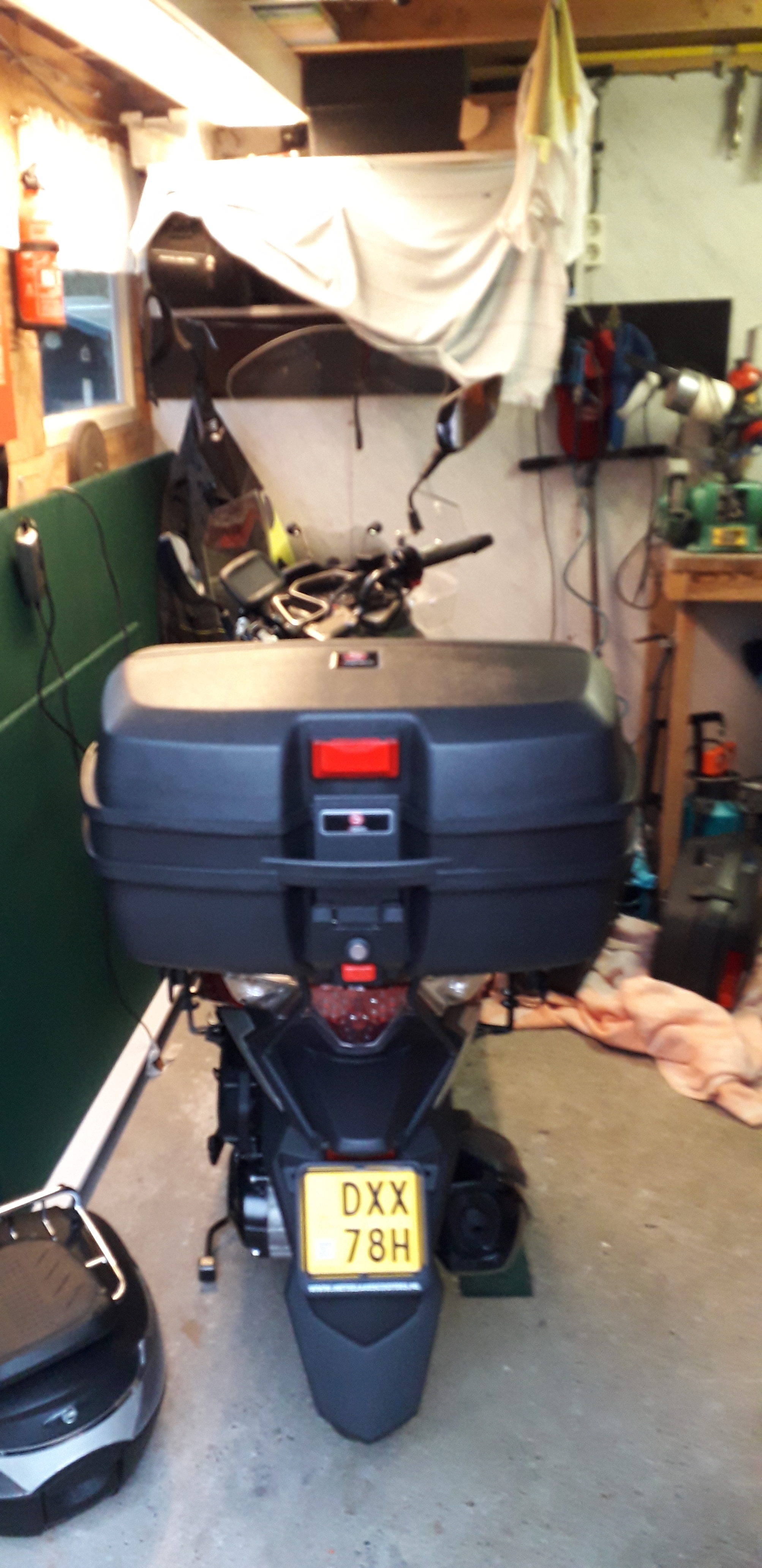

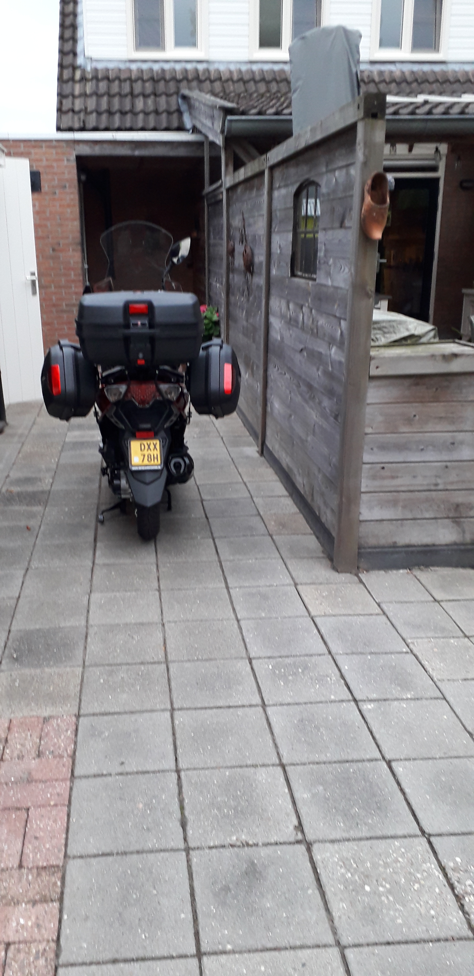

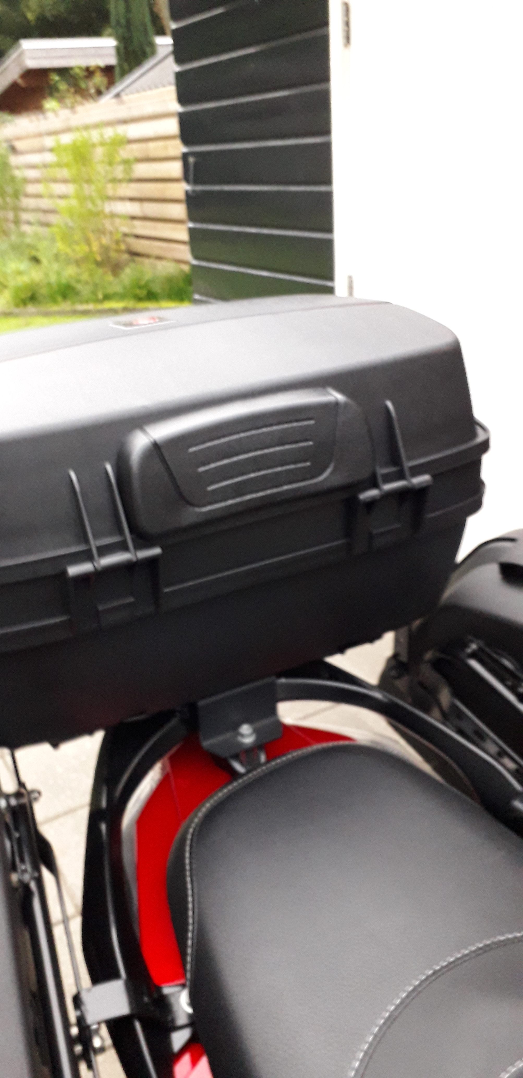

komen we bij punt 3 de topkoffer leuk dingetje maar te klein.
die wilde ik zo wie zo vervangen.
nu was ik laatst met de jet even een rondje aan het rijden stop bij een P plaats in het bos.
daar stond iemand met een Honda 700cc adventure bike toevallig zelfde kleur als mijn jet
wat gepraat en zag dat hij een leuke koffer-zet had
met een rode lijn dwars over de topkoffer.
stoer uiterlijk!
ik mijn jet er naast en voor de gein hielden we zijn zijkoffer tegen mijn lege beugel..
dat was helemaal niet verkeerd qau maatvoering!
ik zijn beugels opgemeten gevraagd waar hij die gekocht had..
ik zag gelijk dat ik met een paar aanpassingen ze op de redjet kon zetten
thuis gekomen op gezocht en ja hoor..
allen viel me de prijs zwaar tegen.

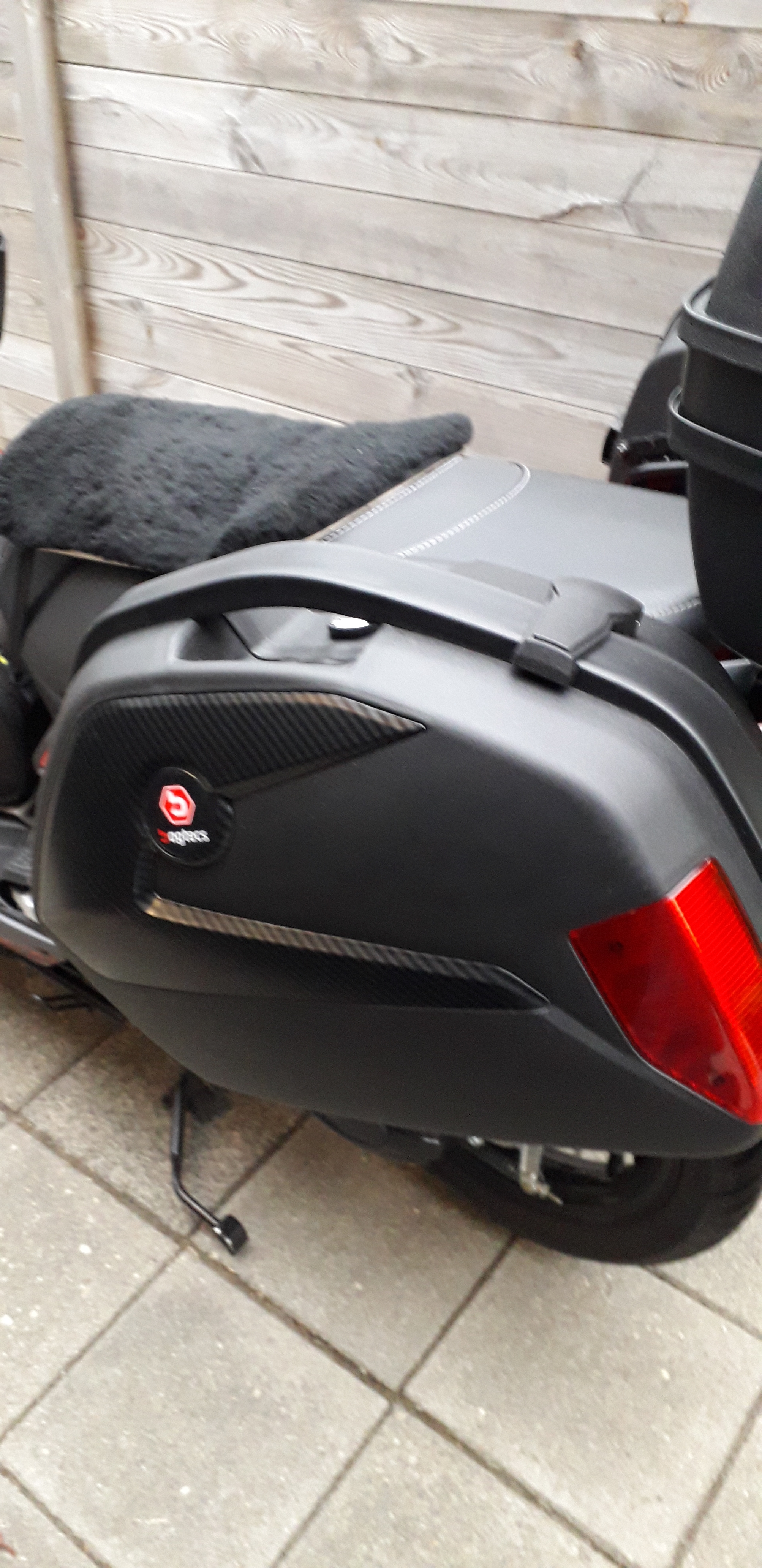

tot ik een paar weken geleden van die zaak een reclame mail kreeg met een echt fikse korting inclusief topkoffer !!
deze zet had die man dus gekocht.
ik bleek ook nog van een eerdere aankoop korting te krijgen en voor ik het wist had klaziena besteld en betaald.
nou na lang wachten kwam de zet.. in 2 zendingen dan binnen.
gelijk begonnen en ik ben uiterst blij met het resultaat

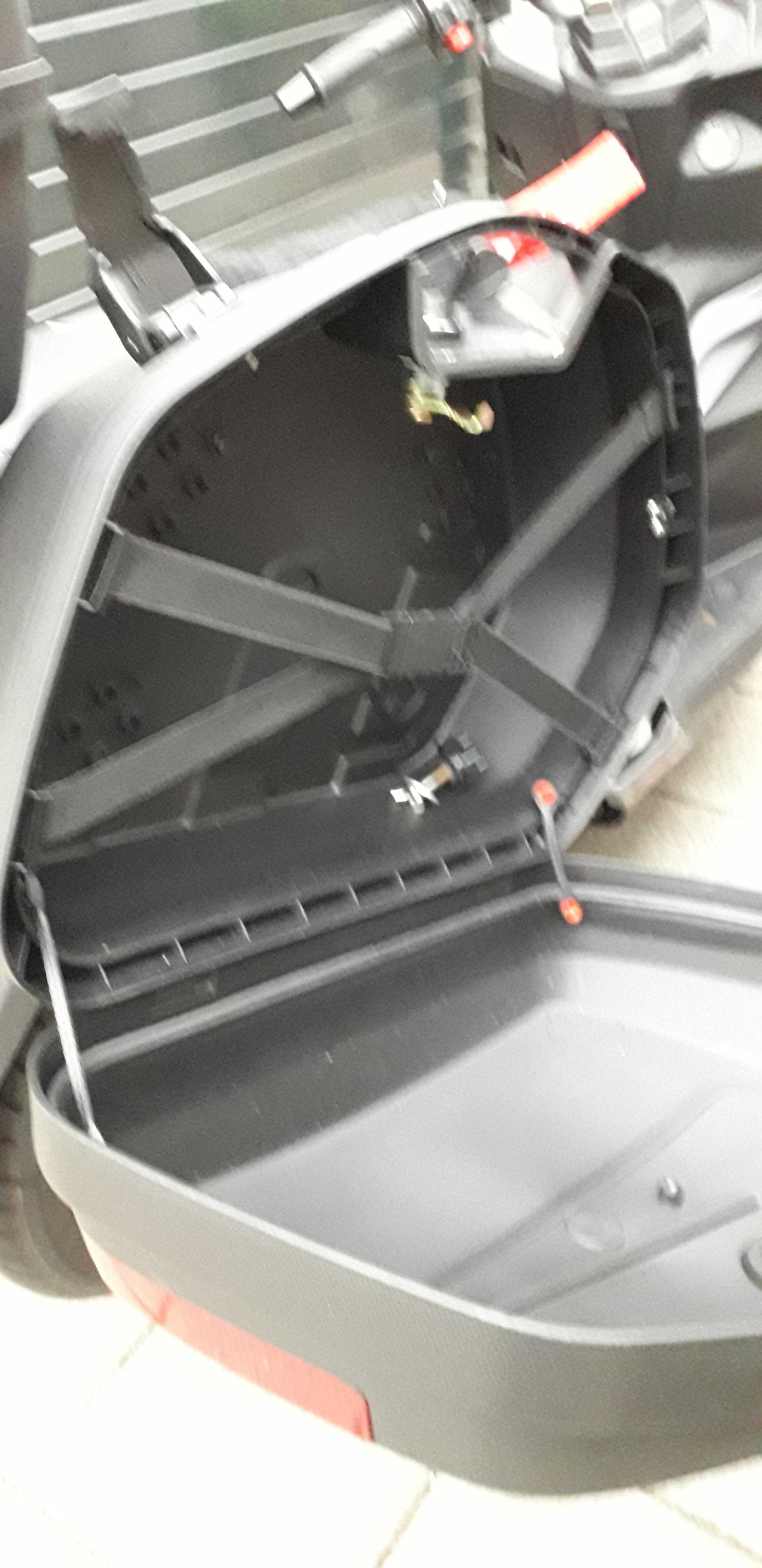

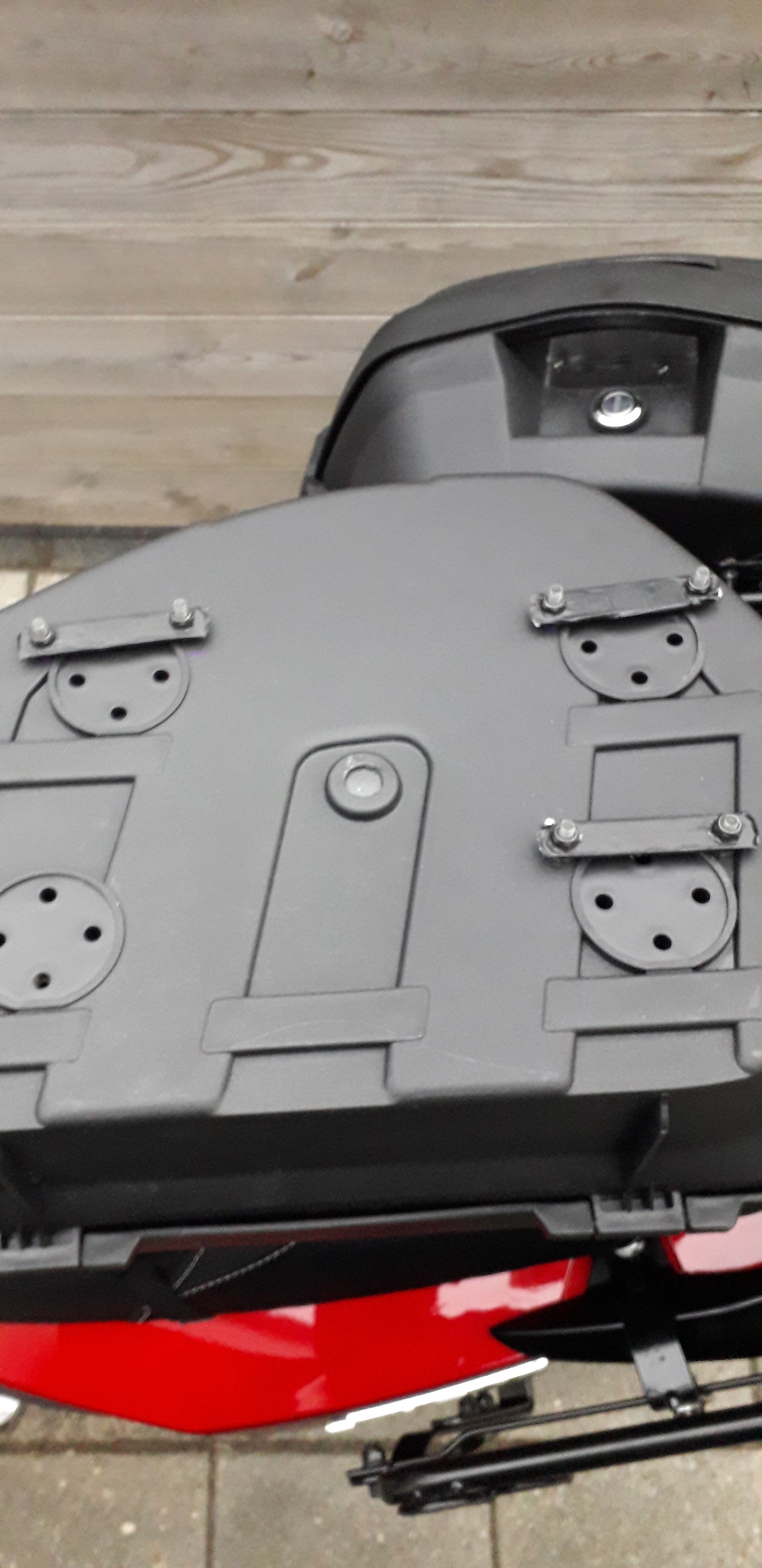

al was er 1 probleem deze zet zit normaal gesproken met 8!! boutje s vast aan de ophang beugels..
nou dus toch nog zelf 3 plaatje s per koffer gemaakt en 1 borgmoer..
nou ja dit was ik al gewend met de tassen en maakt mij persoonlijk niet uit,..
En natuurlijk wat foto s
