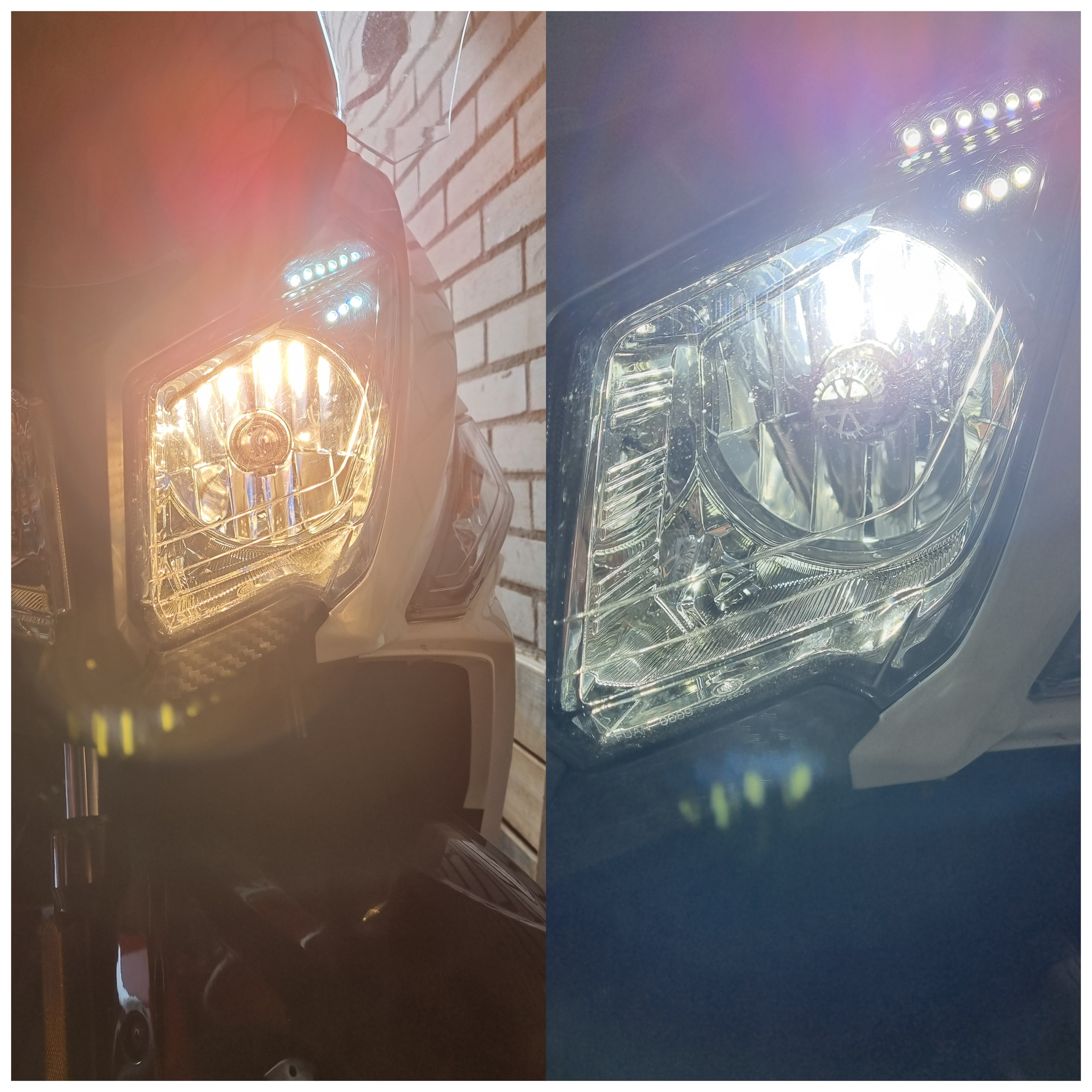

LED verlichting op mijn Sym Jet14
Mijn reservelampen zijn ook binnen. Ik kan de komende tijd vooruit.
Zo heee....dat is een beste verschil....ik moet zeggen dat ziet er mooi uit...

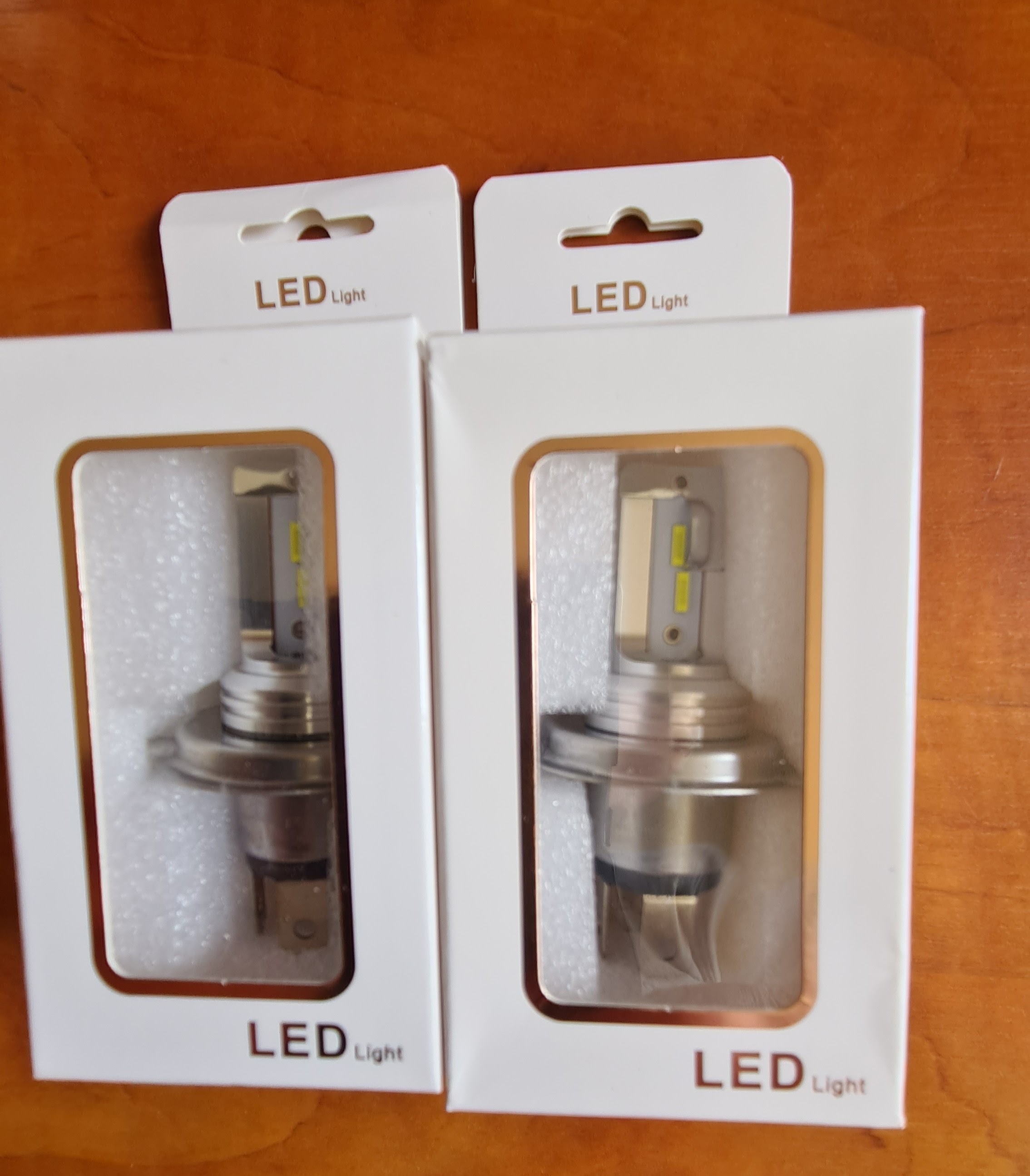

Hoi Marco jou led lampen zien er iets anders uit dan bij Henk en Martin
Heb ze al getest hoe is de licht opbrengst ik bedoel in de reflector de lichtbundel

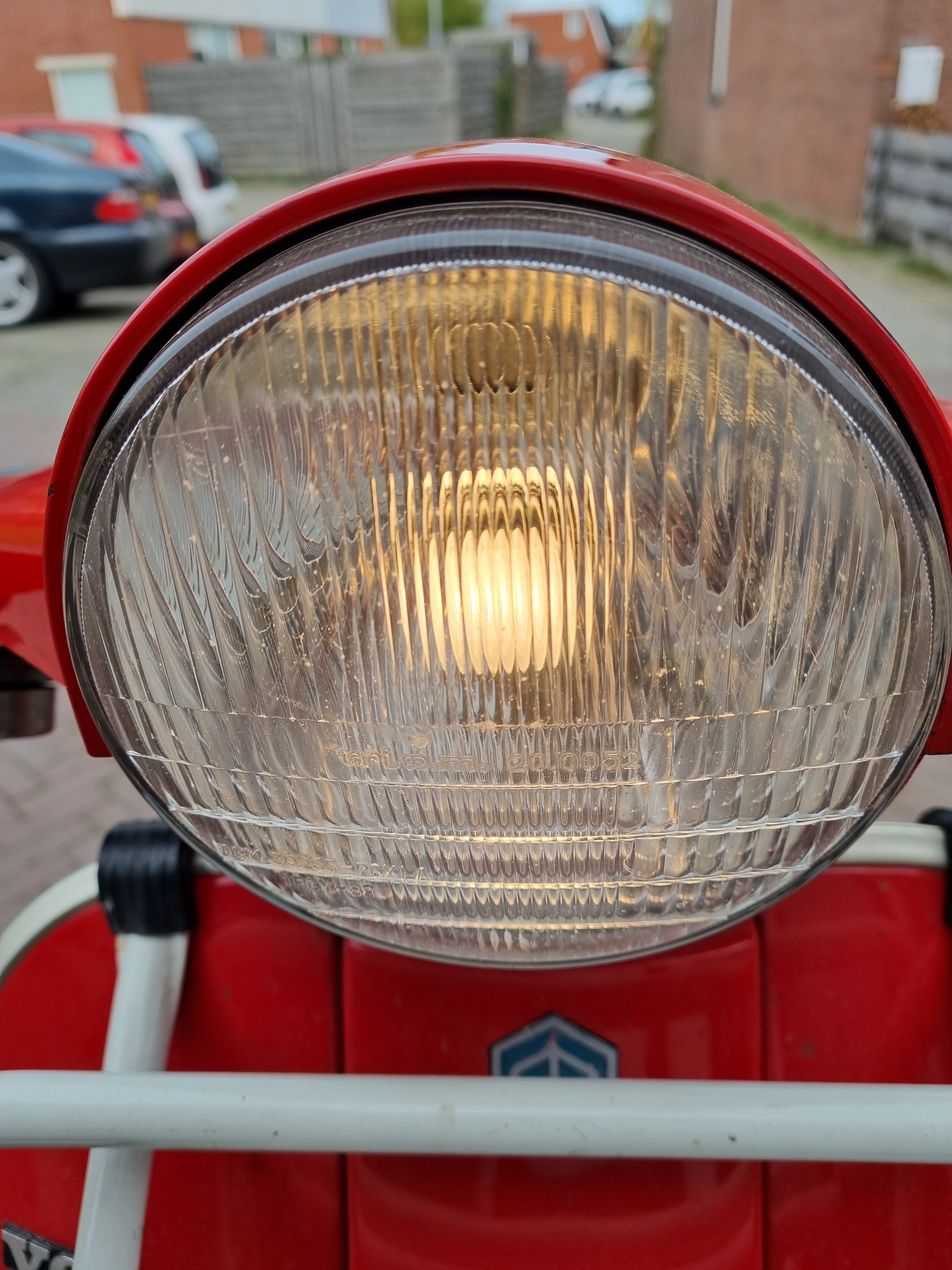

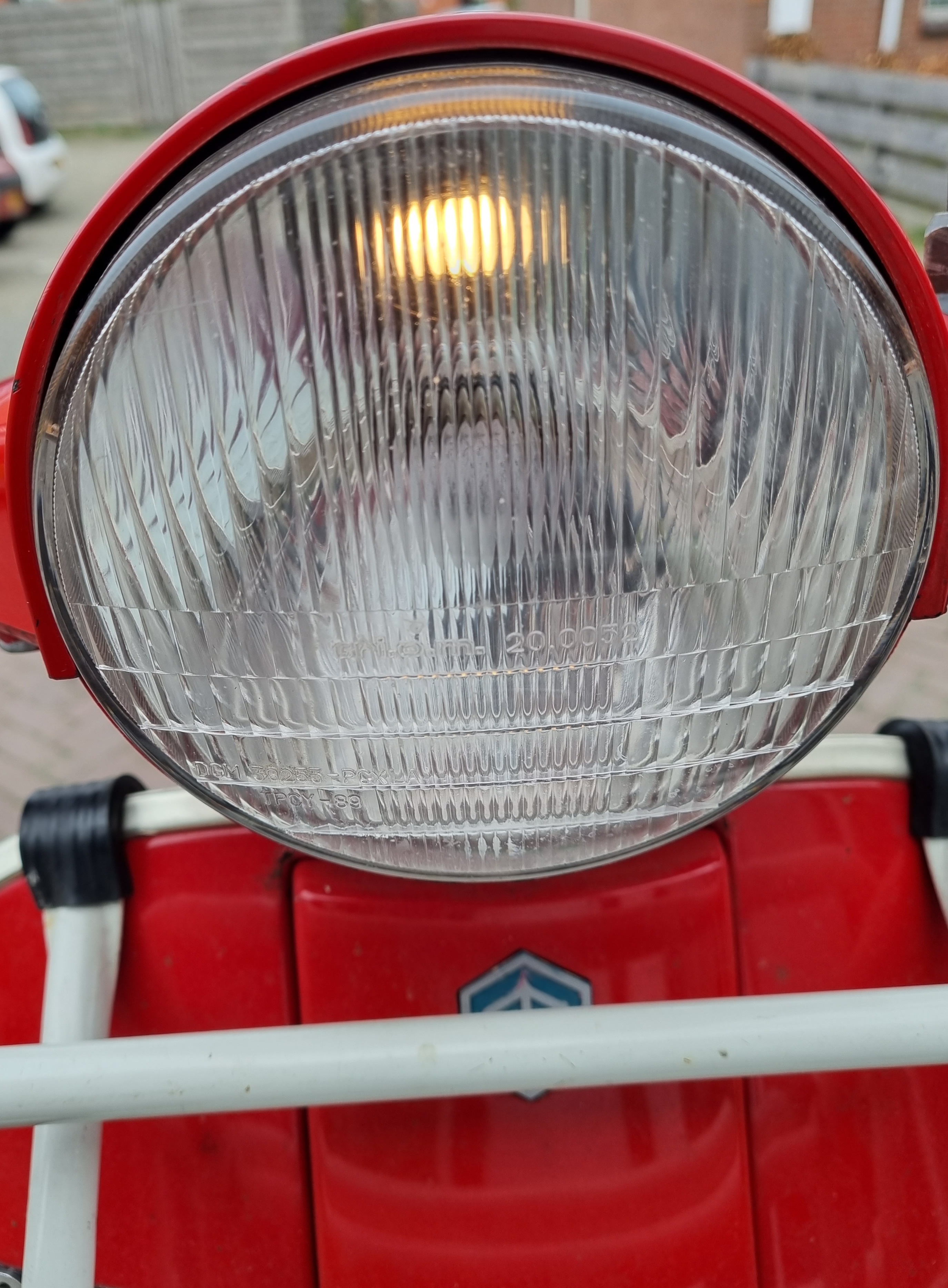

Klopt, ik heb andere dan Henk en de rest. Ik heb ze er al een week inzitten. Ik kan je vertellen dat het lichtbeeld perfect is. Ik heb mijn scooter in de garage een meter van de muur afgezet, en toen mijn halogeenverlichting aan gedaan. Vervolgens heb ik met tape aangegeven waar de lichtbundel was. Led-lampen erin, en weer gekeken. Precies hetzelfde als met halogeen. Dat was dus goed. Verder geen strooilicht, en heel belangrijk, heeeeel veeeel licht. Dus die zijn goedgekeurd. Dit setje is als reserve.

Wat een vershil in verlichting
Dit is verlichting anno 1986
Nog effe duidelijker verschil in lampen

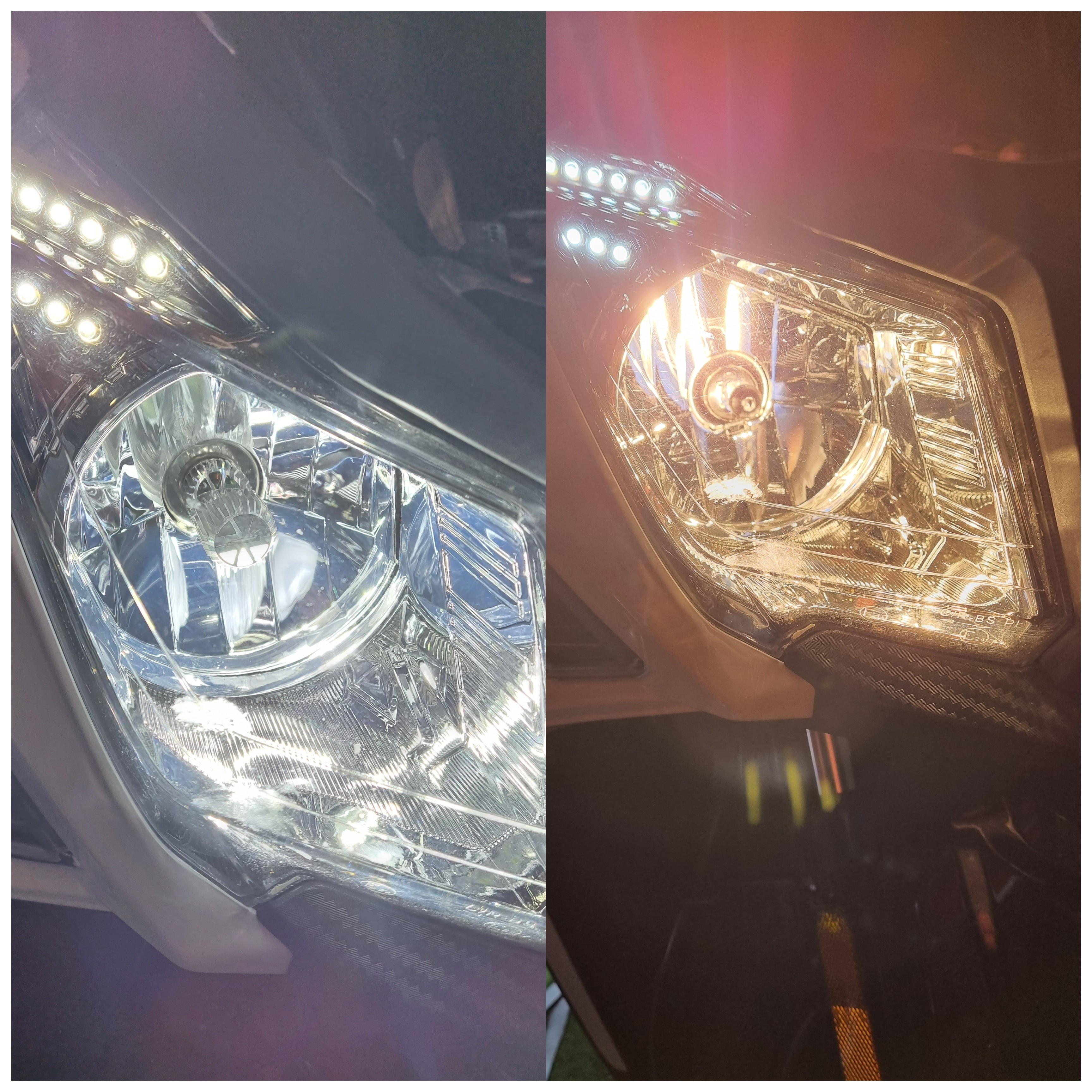

mijn led,s zijn binnen , vanmiddag naar de dealer geweest om ze er in te laten zetten wat een verschil . vannacht even testen in het donker langs het kanaal gelijk 2 bezorgt in Niekerk
