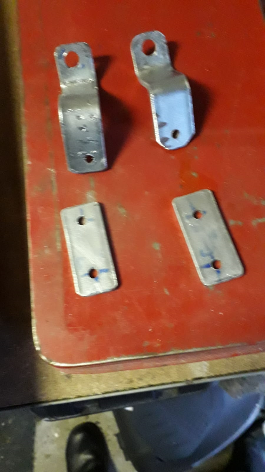

dit zijn de losse beugeltje s de z vorm komt aan de achter veer ophanging de platte plaatje s zijn voor de boven verbinding aan de topkoffer drager
hier zie je de z vorm aan de lege veerpoothouder aan de rechter zijde

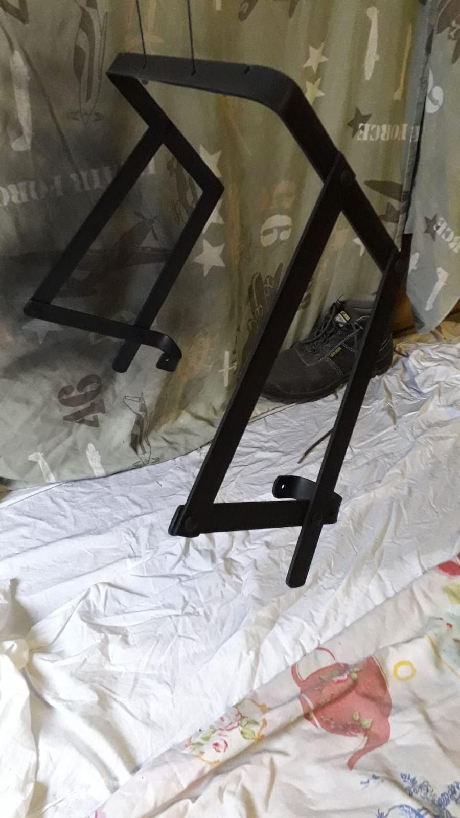

nou dan maar een mooi mat zwart kleurtje er op.

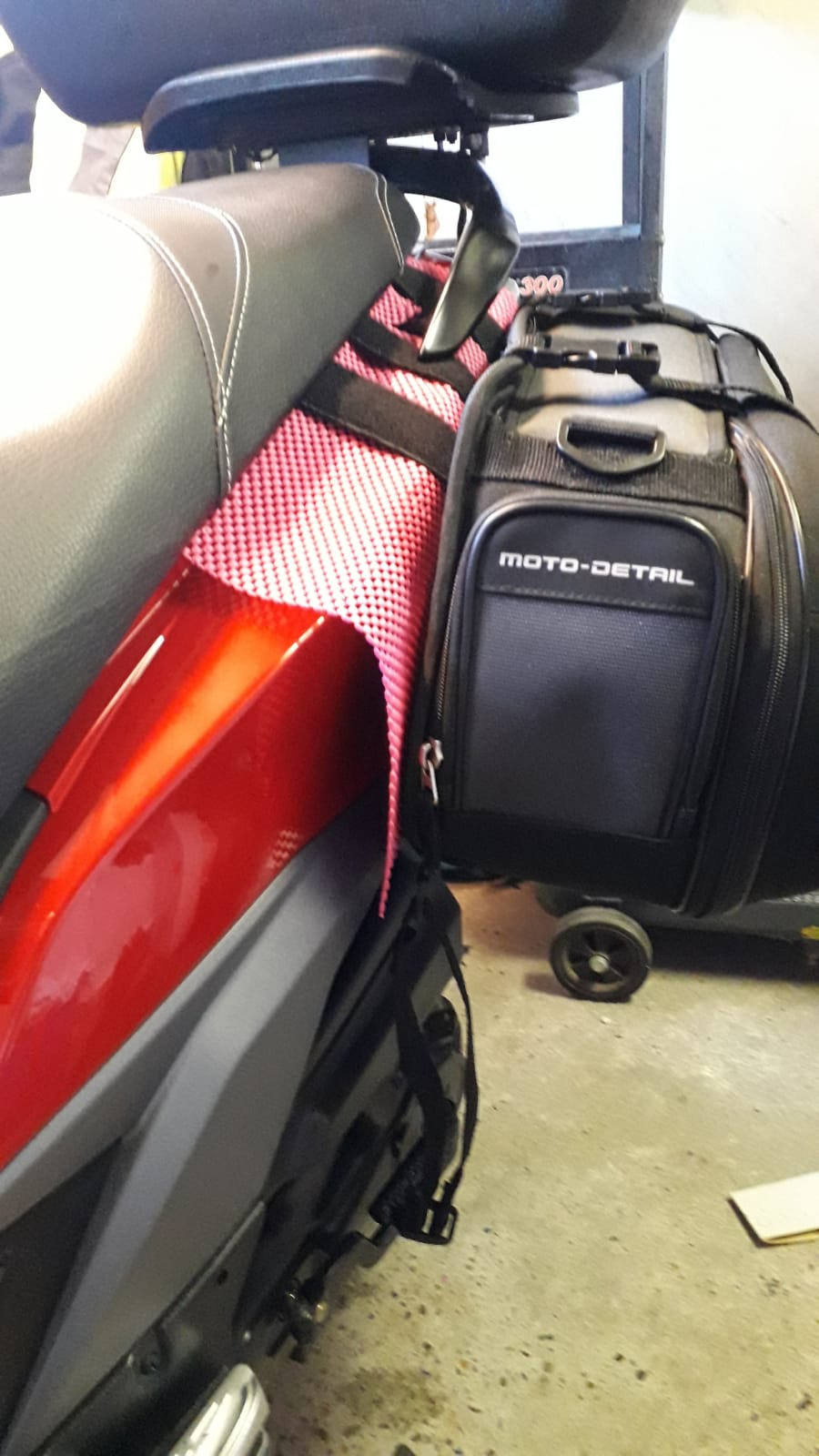

en om aan te geven wat mijn weerstand is met het er zo ,op hangen van de zadeltassen zie de haakse hoek van het zijpaneel daar komt het meeste de druk op...

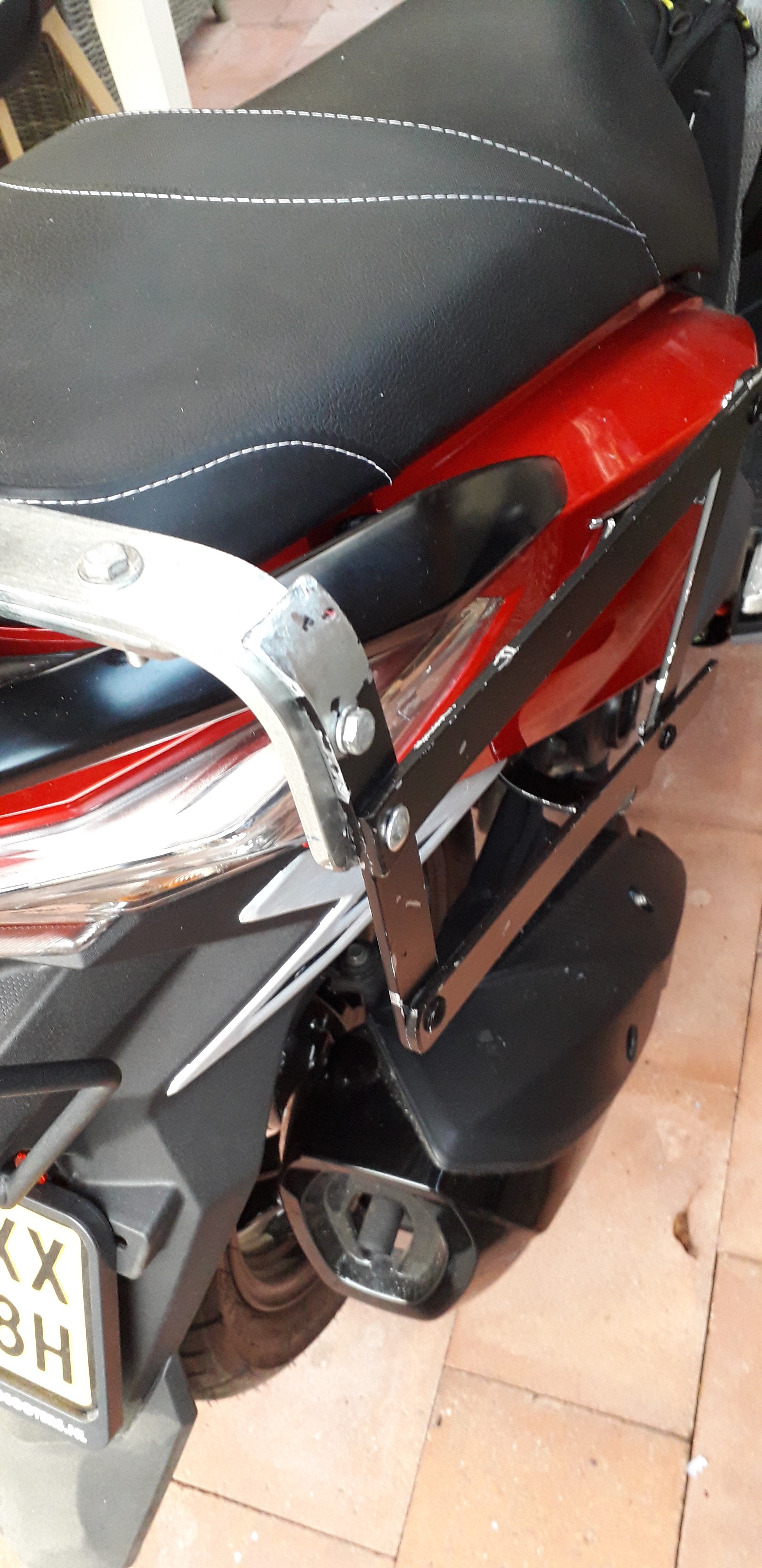

ondertussen flink aan het klussen geweest met de tassen beugels.
en ik krijg uiteindelijk het resultaat die ik wil.
de basis is goed!
echter wat het geheel niet stevig genoeg !
ik heb vervolgens met wat dikkere rest stukken nieuwe bochten aan de achterzijde gemaakt om het geheel steviger te maken.
de voor ophanging moet ik net zo stevig gaan maken dan denk ik dat het goed is
ook ga ik een derde vast punt maken na een tip van gerard om hem met de ondersteun beugels van de topkoffer te verbinden.
alleen is dat wel een laatste optie als het verstevigen van de voor zijde voldoende i zou mooier zijn.

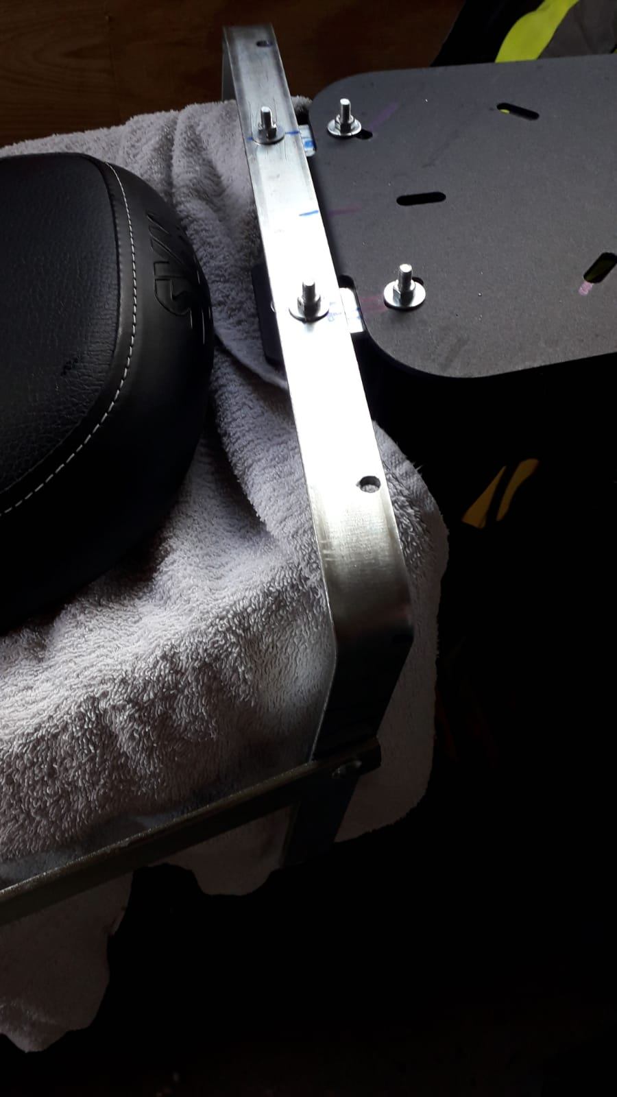

Hier de dikkere achterbeugel

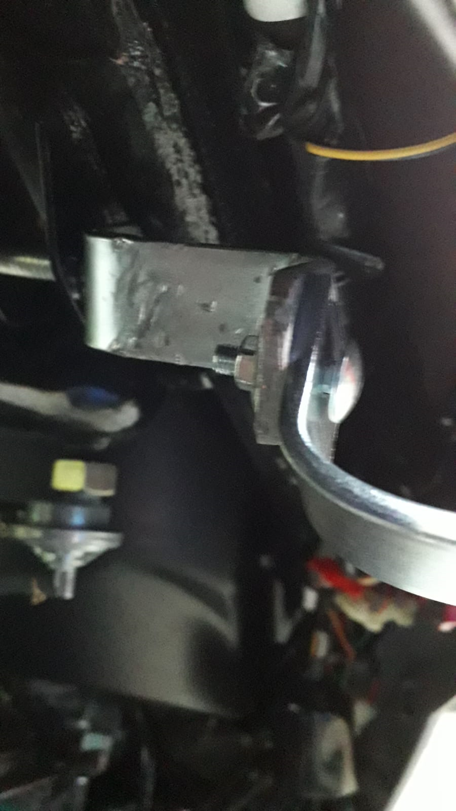

Nadat ik de topkoffer verwijderd had om de proef beugelzet er af te halen. Kwam ik een nieuw probleem tegen
Toen ik de bodemplaat terug gemonteerd had
Ik de borgmoer van de koffer niet vast kreeg
Blijkt het schroefdraad van de ingebouwde bus weg te zijn.
Nieuw draad tappen resulteerde in een mee draaiende bus..
Nu eerst het originele koffertje terug gemonteerd

nou vandaag het door mij bedachte stevige materiaal gebruikt.
op zich werkt het maar ik blijf een 3e bevestigingspunt nodig hebben.
hmm daar baal ik van want straks lijkt het net of de sym in de steigers staat ipv een tassen ophang systeem heeft.
dus nu eerst weer nadenken hoe ik het ga aanpakken.
is toch lastiger dan ik had gedacht.
