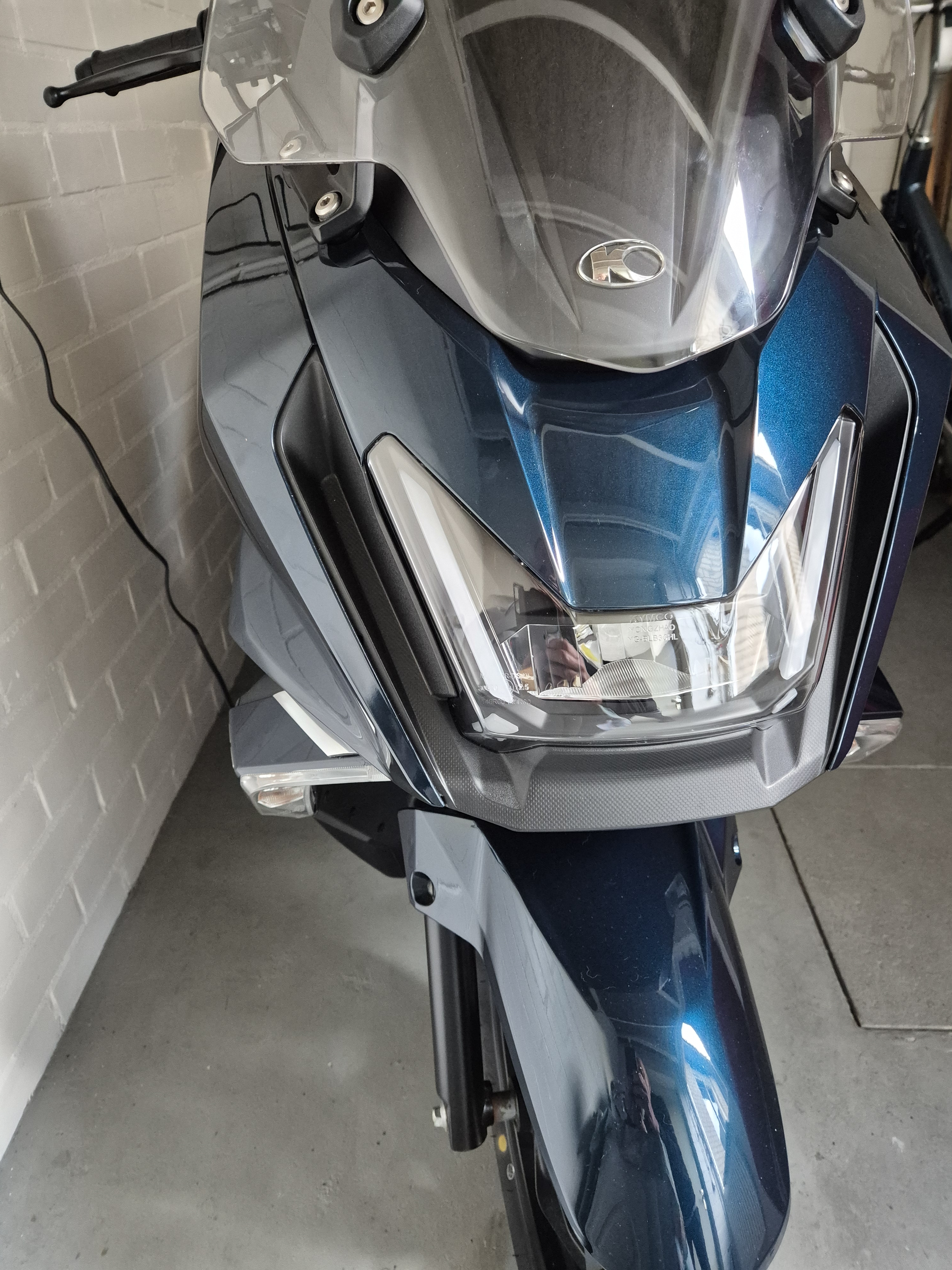

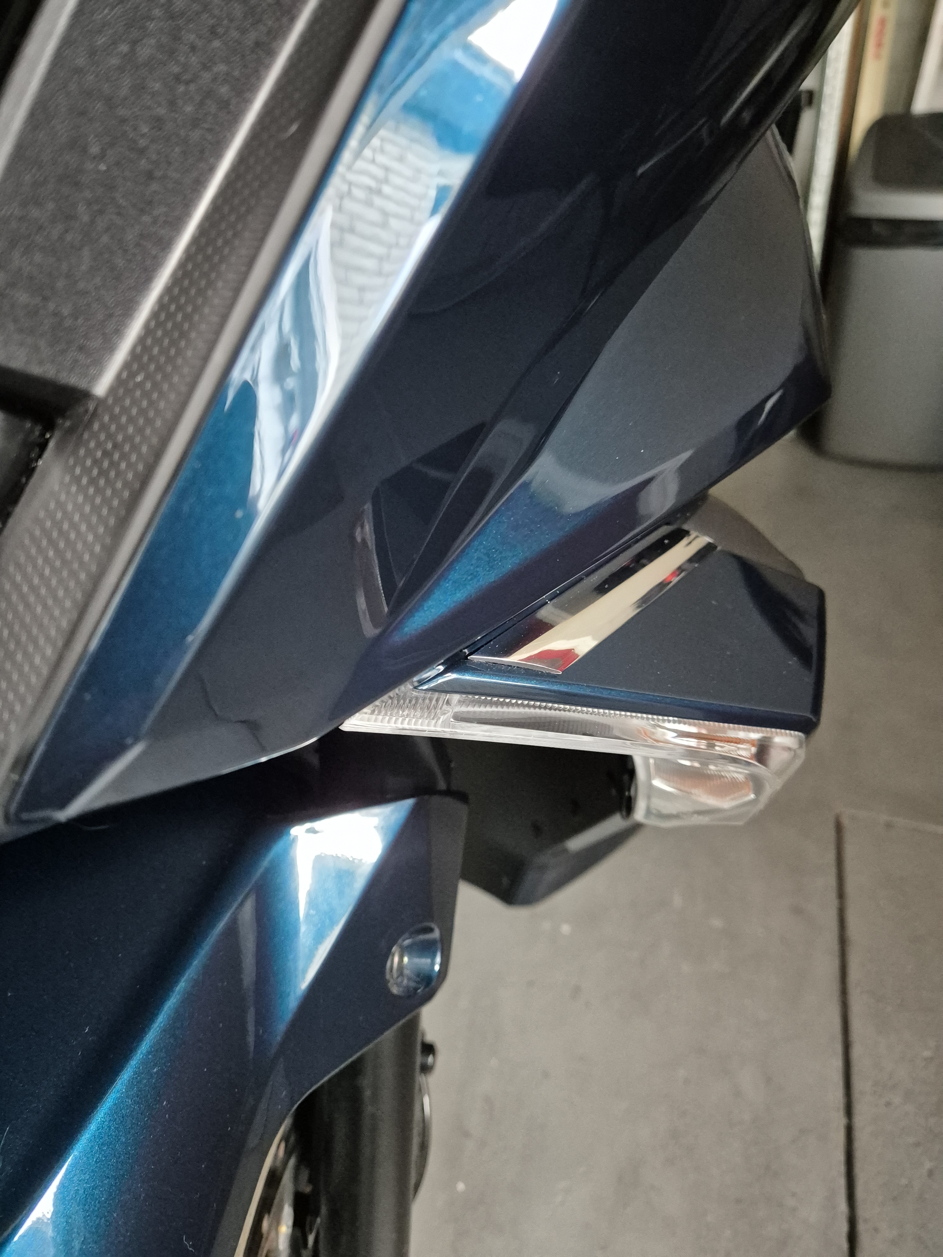

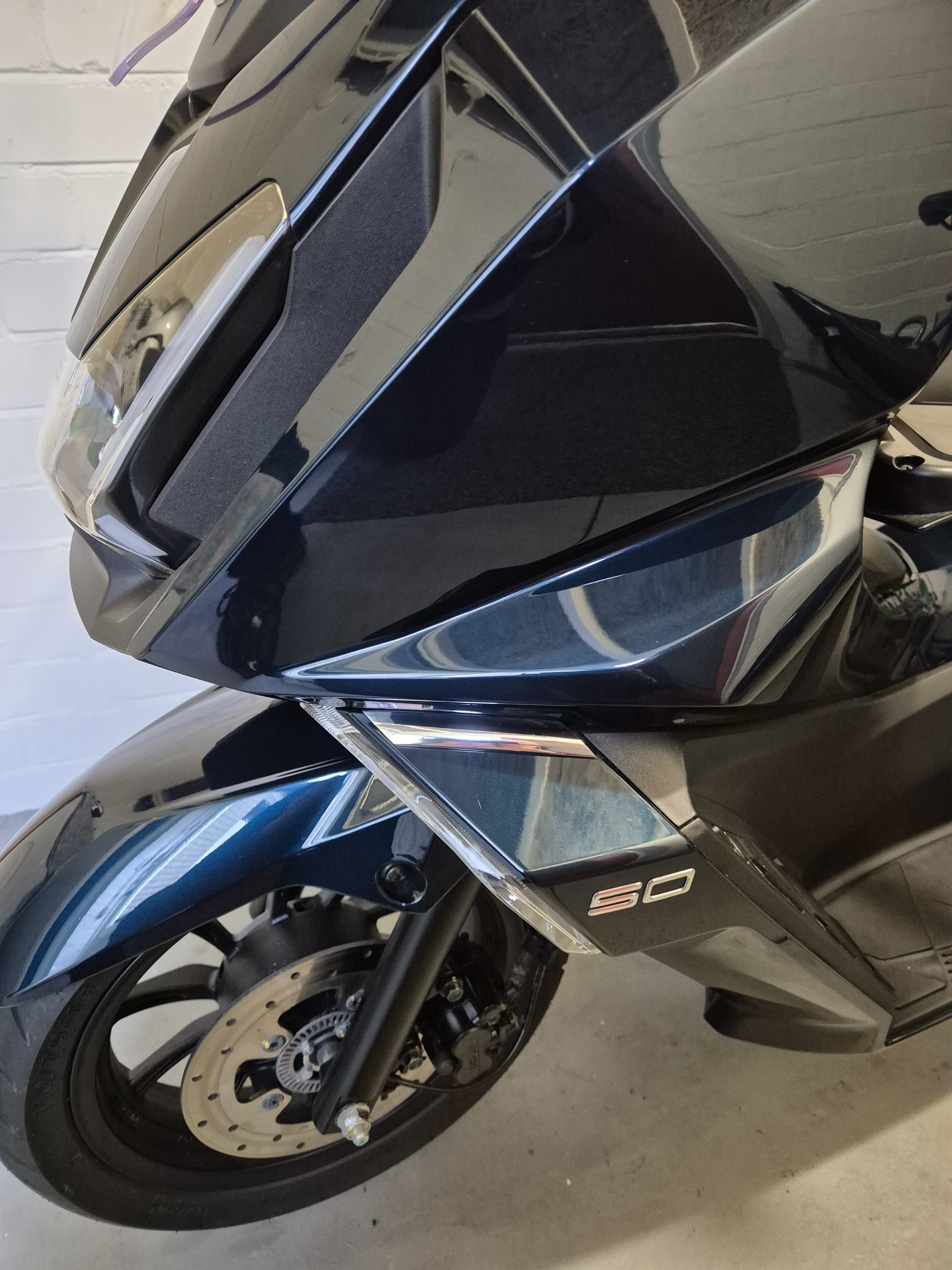

hier even een update ik heb een chrome plakstrip over het scheurtje geplakt staat goed en is goedkoper dan een nieuwe kap
mocht het in de toekomst toch verder scheuren kan een nieuwe kap altijd nog hier de foto,s
