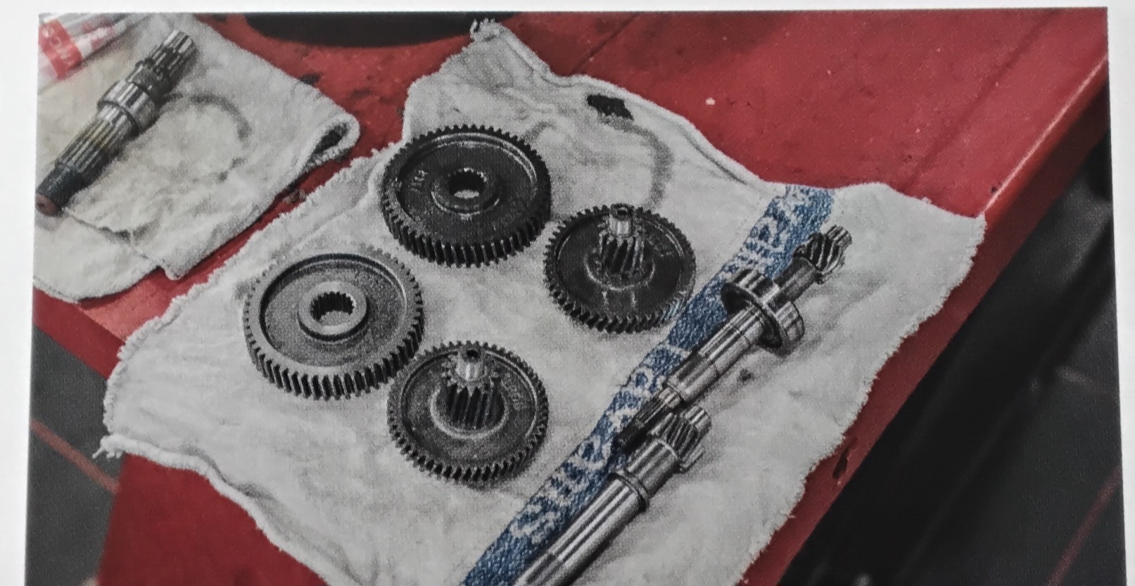

Hoi Henk
Balen dat hij niet zo rijd alsje wilt
Misschien eens met je dealer kletsen over een oplossing
Zie fotoos
