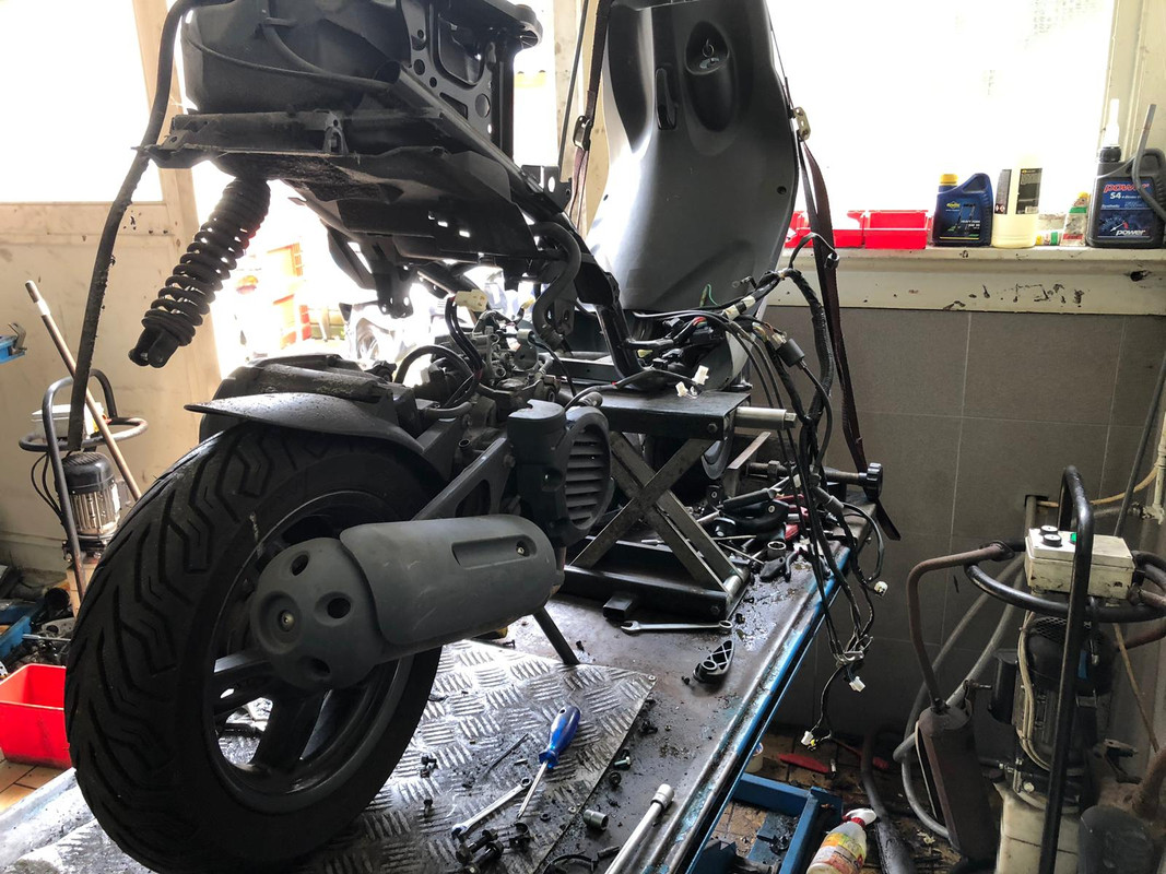

Op deze foto is te zien dat het oude blok van Amy er onder uit is (Traantje gelaten)
Hier de twee blokken gebroederlijk naast elkaar.
Het blok zit onder Amy.
Nu nog alle bussen op maat laten maken en alles aan passen.
We zijn aan gekomen op 11 Juli 2019. Bussen zijn aan gebracht en gelast ook al.
Nu het subframe verstevigen.
Dennis schreef me, Ik moet een hele nieuwe kabelboom gaan aanleggen en veranderen.
Bedrading aan de achterkant zit erin werkt, nu nog de ophanging verstevigen van het subframe, het is erg veel werk alles bij elkaar maar we gaan de goede kant op.

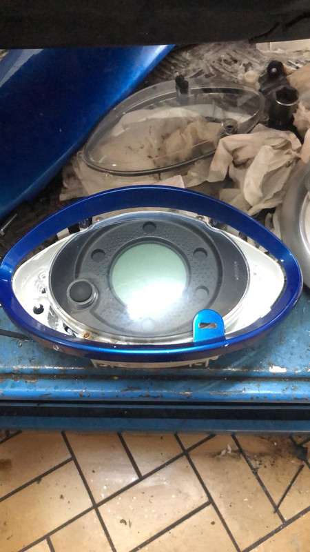

Op woensdag 14 Juli 2019
Heeft Dennis het hard van de scooter er in geplaatst in het oude huis van Amy de klok wat weer in verbinding staat met de boord computer. Enkel ik moest de zij kanten zelf af maken en plaatsen.
