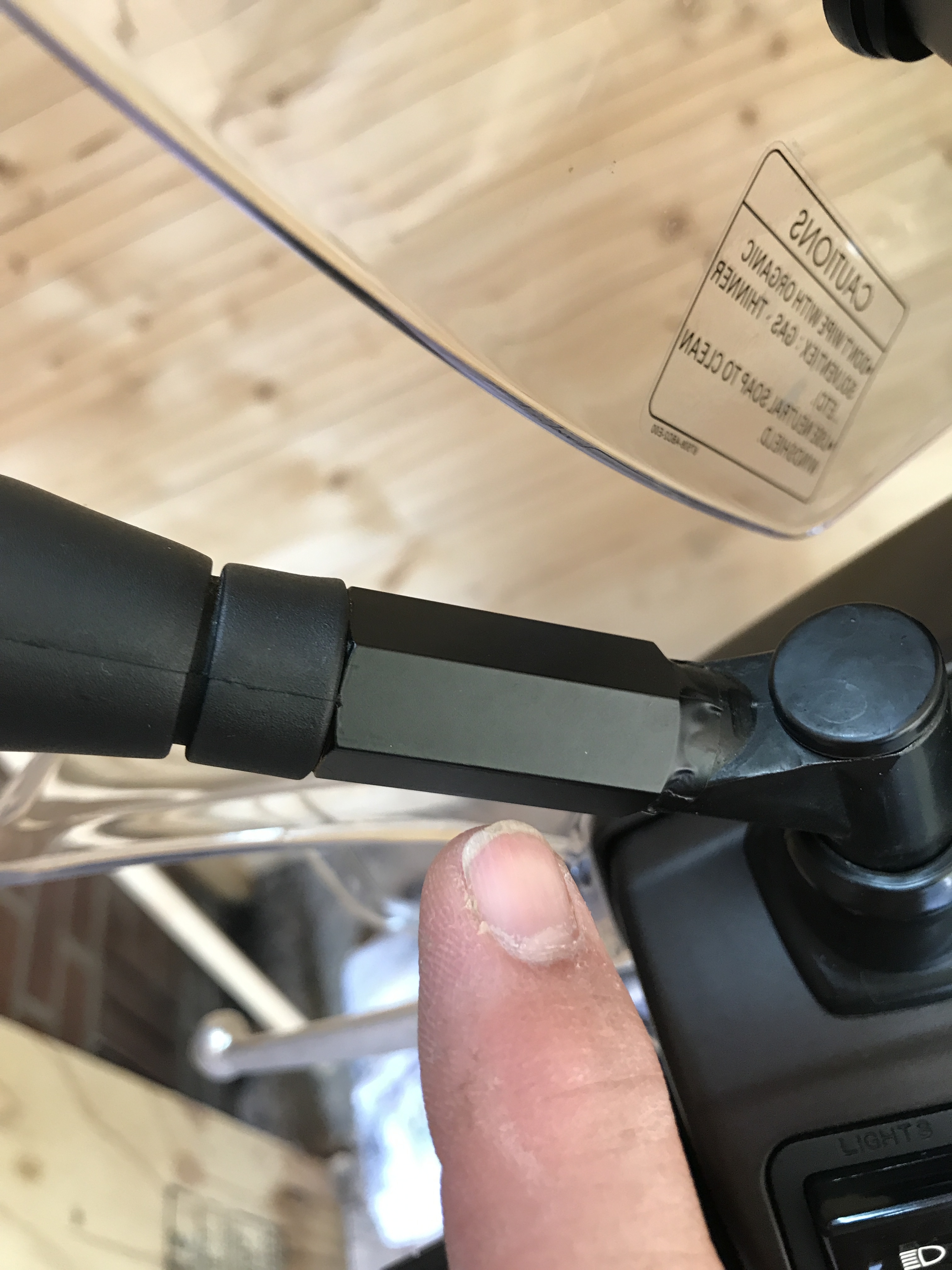

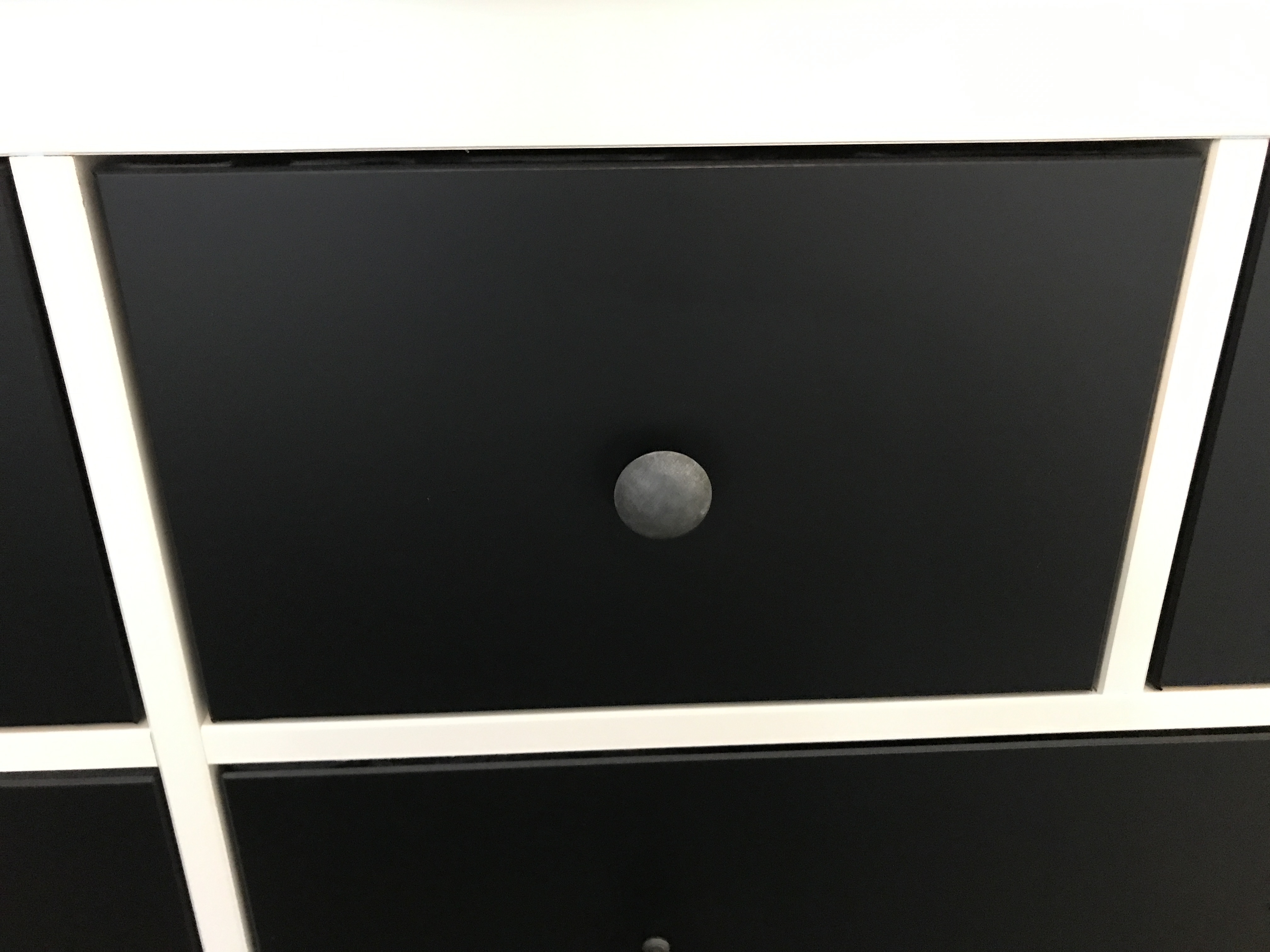

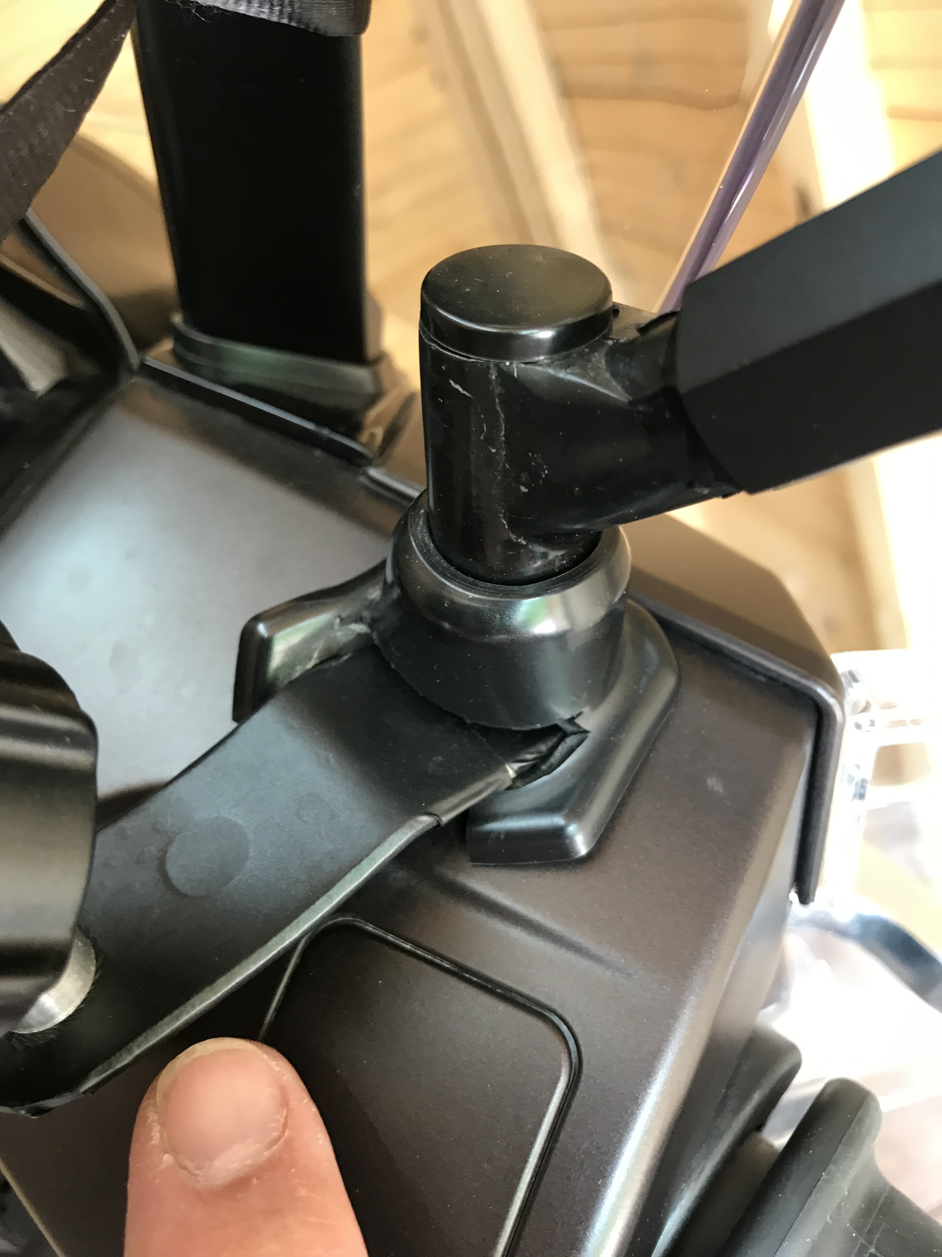

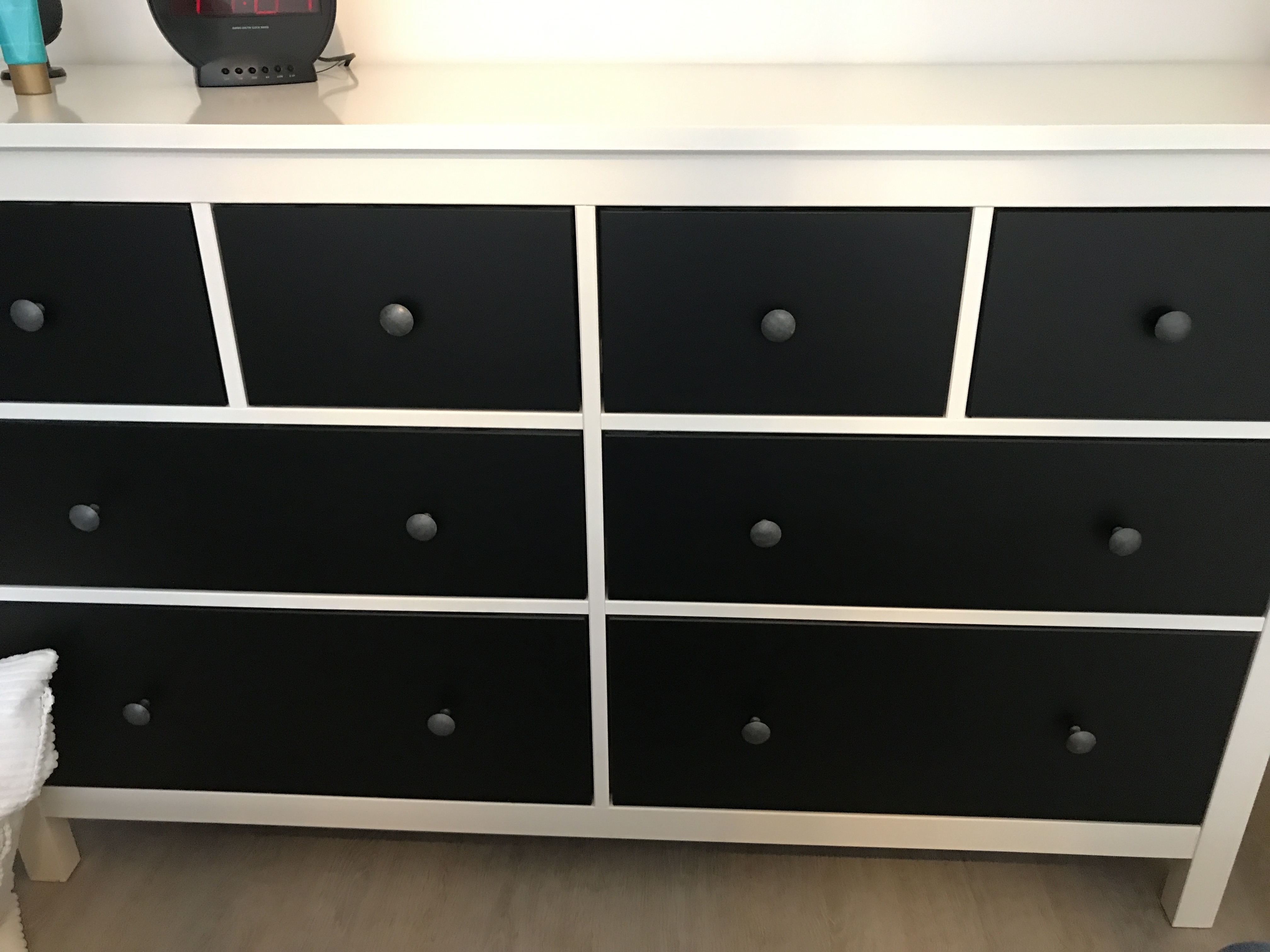

Ik heb op het preathuys gezien dat er leden zijn die hun zelf gefabriceerde koffer frames gespoten hebben en dat dat bij niet iedereen goed lukte en daarom ga ik wat voorbeelden laten zien hoe je vrijwel alles kan wrappen.
Als je een onderdeel wil wrappen moet je het eerst ontvetten met een speciale wrapp ontvetter zoals avery. Ook heb je een rakel nodig om de folie aan te brengen en een föhn om eventuele plekken te laten krimpen zodat de folie goed aantrekt om het onderdeel.Zorg dat je de folie van te voren op maat maakt met een klein beetje overlap trek het schut vel los en leg de folie op het onderwerp en begin dan vanuit het midden met behulp van een rakel de folie aan te raken(wrappen). als de folie niet goed wordt aangebracht zodat er luchtbellen of vouwen ontstaan kan je de folie met beleid rustig lostrekken en eventuele vouwen kan je met behulp van een föhn laten verdwijnen uit de folie. Zorg altijd dat je vanuit het midden naar buiten rakelt zodat de lucht bellen geen kans hebben om onder de folie te blijven zitten. Om nog makkelijker te wrappen kan je de folie ook “nat wrappen”waarbij je een plantenspuit vult met kraanwater en 1 druppeltje babyzeep of dupro vaatwasmiddel toevoegt. Nadat je het onderdeel ontvet hebt zoals hierboven aangegeven spuit je het onderdeel licht in zodat alle raakvelden “nat” zijn en haal dan het schutvel los en leg de folie op het onderdeel en je zal merken dat je de folie nog kan verschuiven. Zodra je de folie aan rakelt zit hij vast en kan je vanuit het midden het resterende vocht naar de buitenzijde rakelen en zodra je klaar ben met rakelen kan je met behulp van de föhn de folie laten
drogen. De natte manier wordt net zo goed verlijmt als de droge. De folie is na 1 dag helemaal verlijmt.
Voordeel van wrappen is: als het beschadigd is even een föhn erop en je verwijderd de folie. Als je de kleur zat ben hoef je niet eerst te schuren of grondverf aan te brengen. Steenslag wordt ook verminderd doordat de plastic folie ook bescherming bied. Zo heb ik transparante folie op mijn scooter kappen ter hoogte van de voetsteunen geplakt zodat er geen krassen op mijn bestaande lak kunnen ontstaan.
Dit is het bedrijf waar ik werkzaam ben zodat ik meer weet over wrappen.
Hier onder heb ik wat voorbeelden van wrapp folie die ik thuis aangebracht heb..
