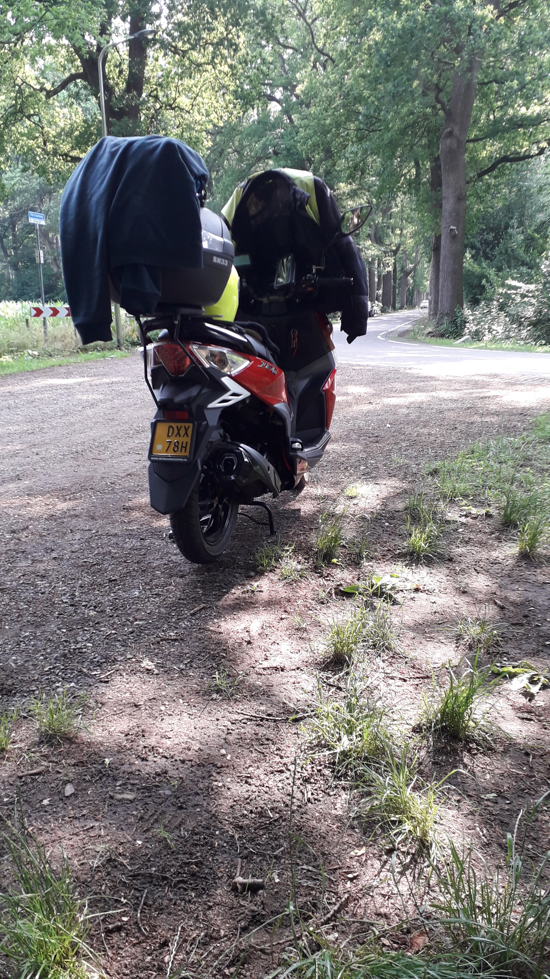

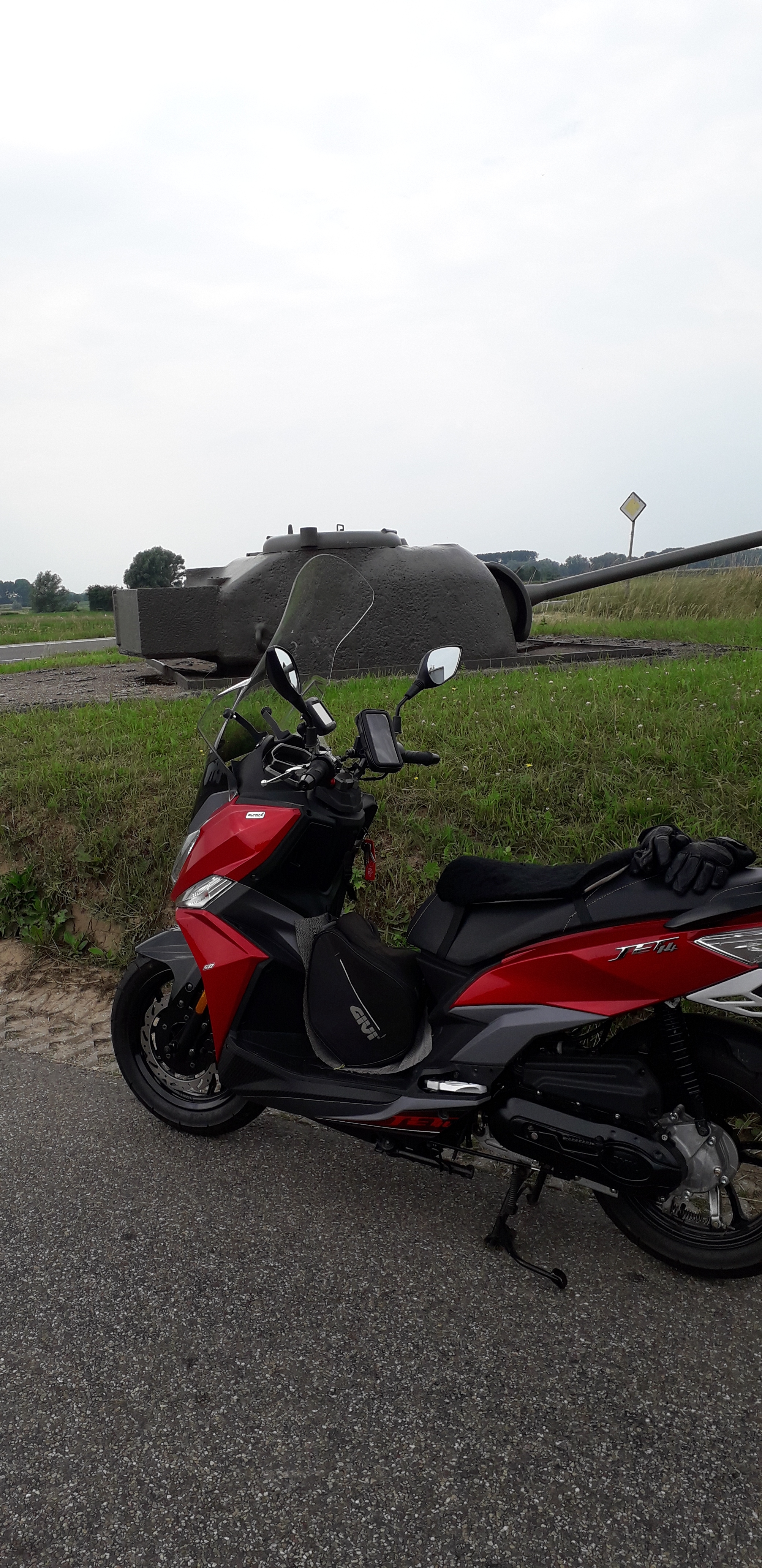

Wat foto s onder andere de ijssellinie
Nog een paar.
