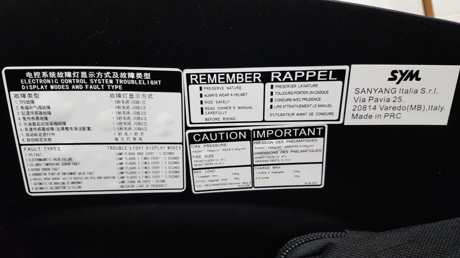

Pffff heb ik weer. Storingslampje brand, verteld dat er wat aan de hand is. Knippert 7 keer.
Alleen kan ik nergens meer een foutcode lijst terug vinden. Knipper lijst.
Heeft iemand, of is er een foutcode lijst, waar ik wat san heb. Kan het nergens meer vinden
Duckie
Re: Agility van duckie. Verteld dat er iets is
Geplaatst: 26 jun 2022, 15:41
door Stoyanov
Is van SYM, maar wie weet...
Foutcodes motor management light.jpg (518.94 KiB) 47875 keer bekeken

Duckie schreef: ↑
26 jun 2022, 12:06
Duckie
kan de snelheid censor zijn doet hij als hij rijd of bij stilstand op de standaard
Geplaatst: 26 jun 2022, 17:17
door Duckie
Rijdend, eerst branden, toen 7 keer knipperend.
En toen had ik zoiets van, resetten en gas erop
Waar zit die sensor..... Mmmm
Groetjes
Duckie
Geplaatst: 27 jun 2022, 07:02
door Duckie
Het lampje brand nu continue. Ga je kijken bij de knippercodes, 7 keer.
Ga m vanavond even opentrekken, geen idee waar die snelheidssensor zit.
Ik heb zoiets van als er iets is, vertel dan wat er is. Oh ja ben wel door een plas gereden, mmmwaterscooter. Hihihi

Mmmm, ik wist niet dat een kymco een zelfherstellend vermogen heeft. Motorstoringslampje is uitgegaan, en niet meer aan geweest. Weer geen zwarte handen..... Hihihi scheelt weer

Zo, dat is dan ook weer opgelost.
Hopelijk blijft alles nu goed.
Geplaatst: 28 jun 2022, 11:42
Ik dacht dacht dat 7x branden onderhoud was
Blijft dan een tijdje constant branden.
Gaat ook weer uit.
Ik dacht dat je die kon resetten door op contact zetten beide knopen op.het dasboard ingedrukt te houden.
Maar als hij al.uit gegaan is tja ..ook opgelost
