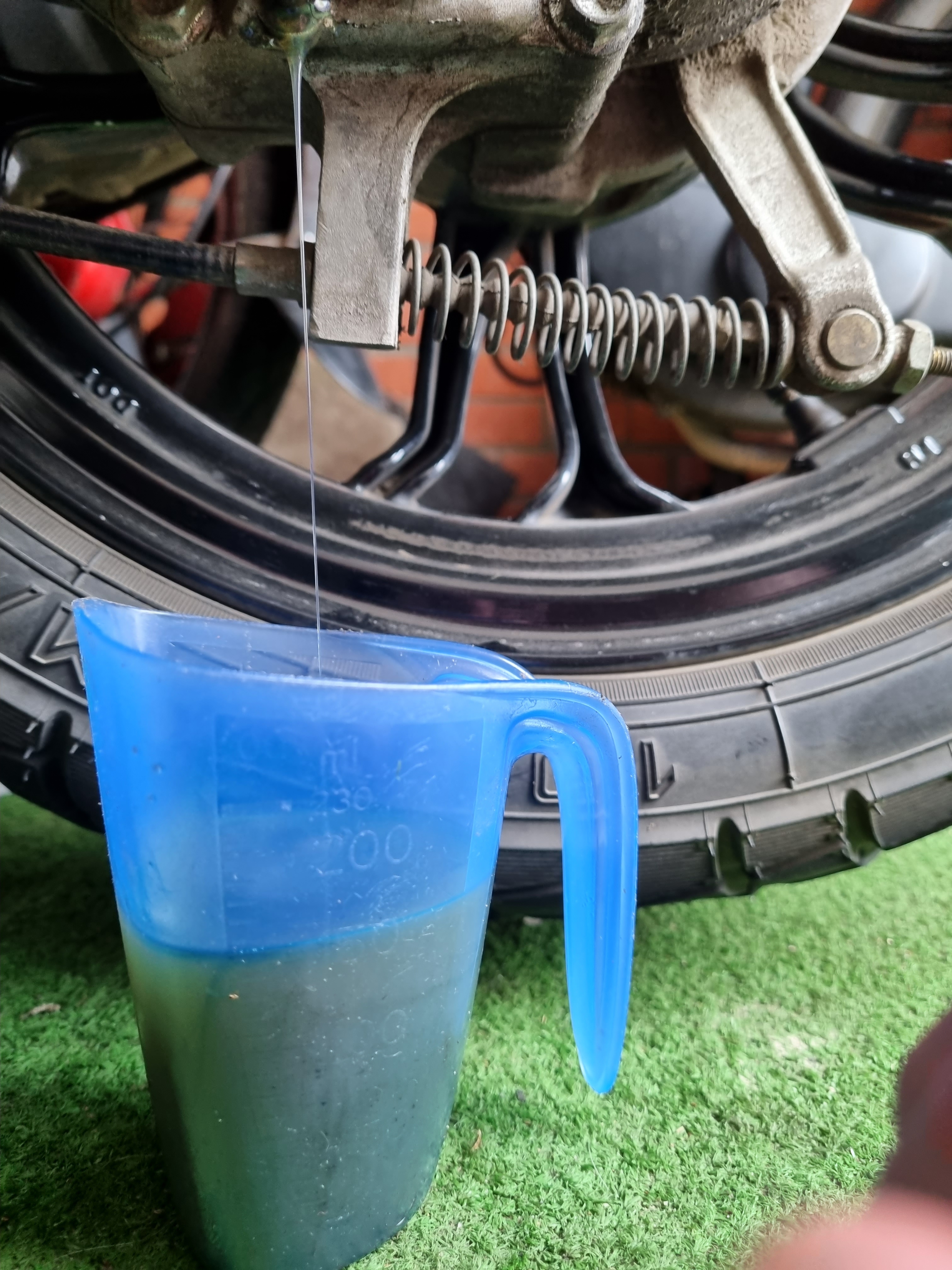

Was ik weer omdat ik volgende week op pad dacht ik loop oliepeil en de olie van de transmissie na
Had toch ooit servicepakket van zandri besteld op YouTube staat een filmpje hiervan hoe te doen
Olie in blok was goed luchtfilter ook

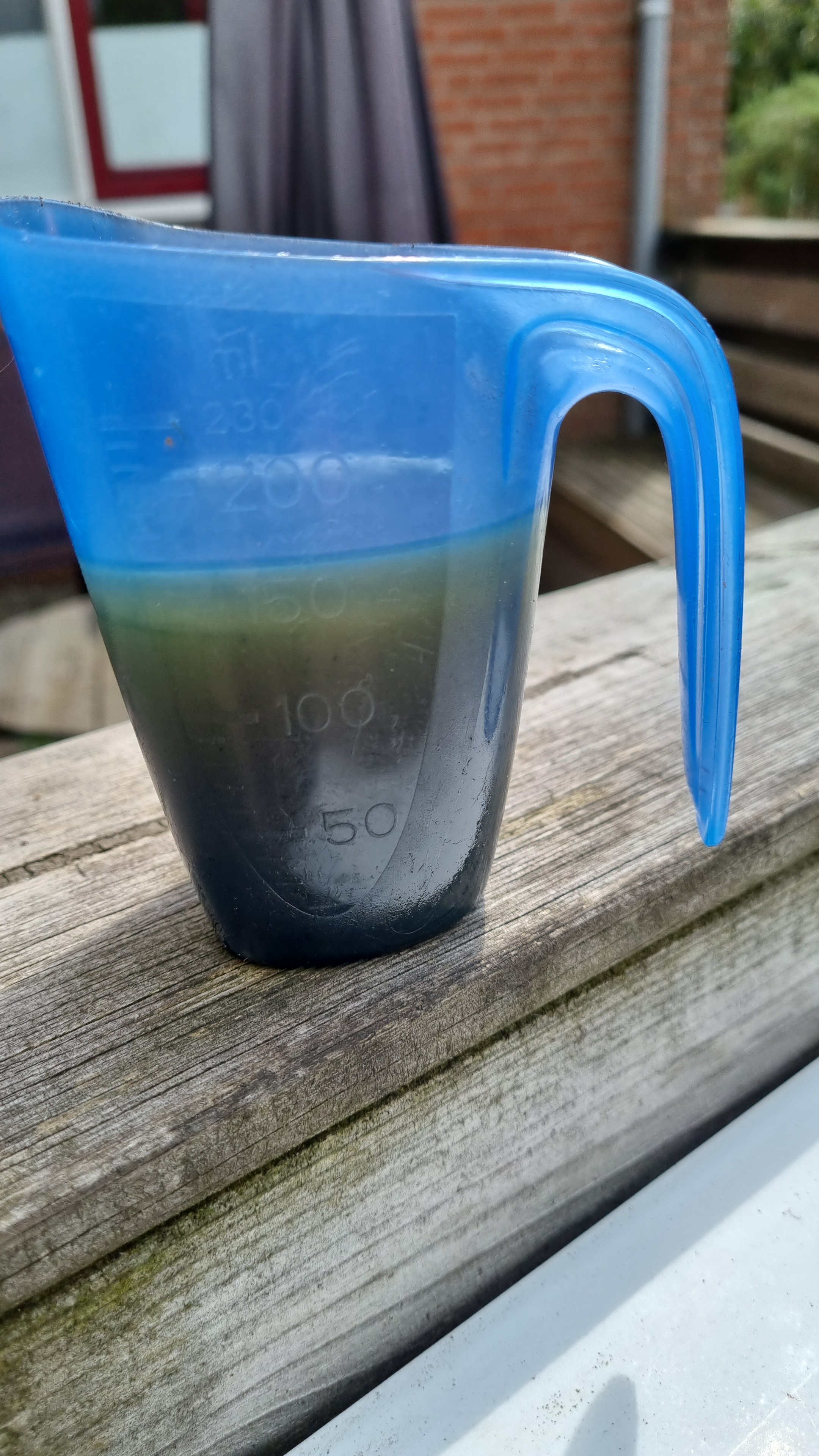

Toen de transmissie olie in maatbeker opgevangen er moet ongeveer100 ml uitkomen
Hier de foto's
Lijkt me een beetje veel, of vergis ik mij!!! Ik dacht dat 100 ml normaal was.
Volgens mij staat het ook op de scooter de hoeveelheid die erin moest.
Als inderdaad er teveel inzit is dat toch wel een grote fout. Nou weet ik niet waar de fout is gemaakt maar goed is het niet. Bij teveel olie in de kardan gedeelte kan deze de pakkingen eruit drukken met schade als gevolg.
In het instructieboekje
Op pagina 105 en ook in de specificaties staat 100 cc
En 110 bij het demonteren
Gelukkig liep het er bij de vulnippel nog niet uit dus
Ik hoop dat het goed is gegaan
En ja het klopt als er echt teveel olie inzit of gezeten heeft kan dat schade veroorzaken
Laten we van het positieve uitgaan dat ik geluk heb gehad
Mijn idee is gewoon er zijn scooters waar je het zover moet vullen tot de olie eruit loopt bij de vul nippel
Maar bij mijn sym zit onder de bout om af te tappen een buisje ik vermoed dat dat een soort overdruk is mocht het echt misgaan
Dan zal het daar uitlopen
