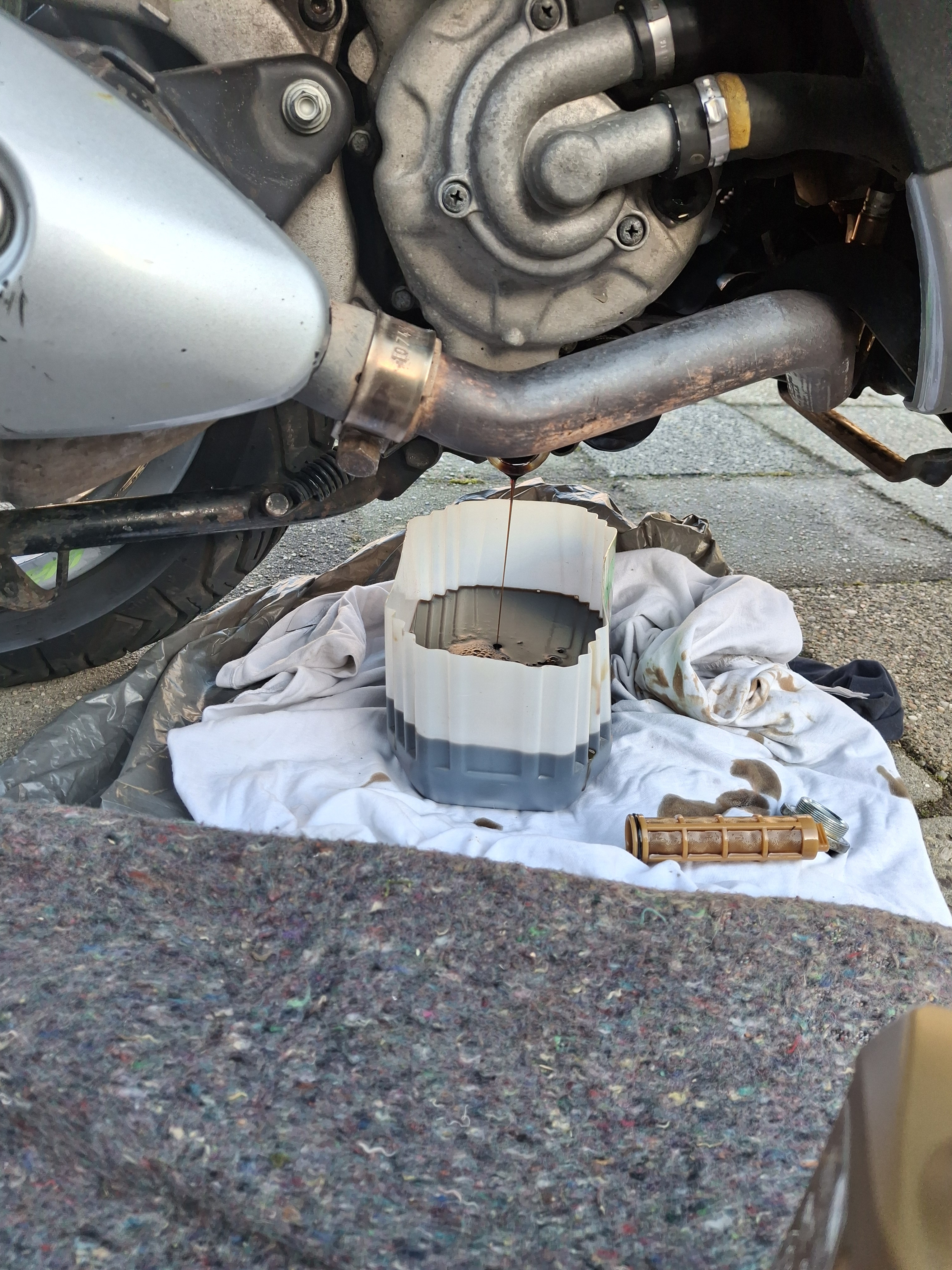

De motorolie vervangen
vario nagelopen schoon gemaakt
en waar nodig gesmeerd.
Luchtfilter schoon gemaakt.
Nu nog even de remblokken chekken en we zijn er weer klaar voor.

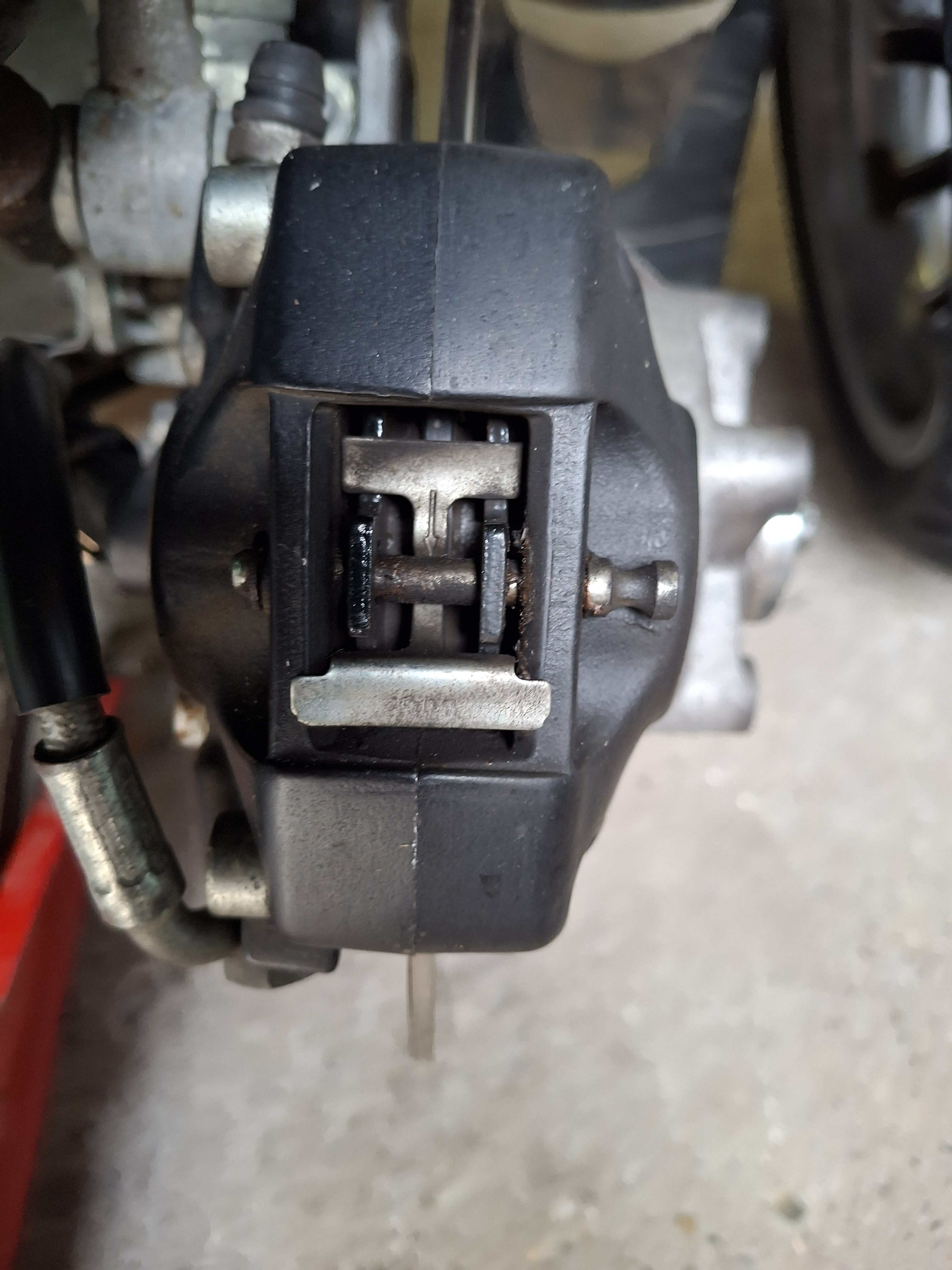

Zo voorbanden vervangen.
Ze waren slechter dan ik dacht kon zien.
Nu nog een testrit om te kijken of het trillen weg is.
Remmen nagelopen..zien er nagenoeg nieuw uit.
Niks aan doen dus.
Berichten: 1034
Foto van banden en remmen
