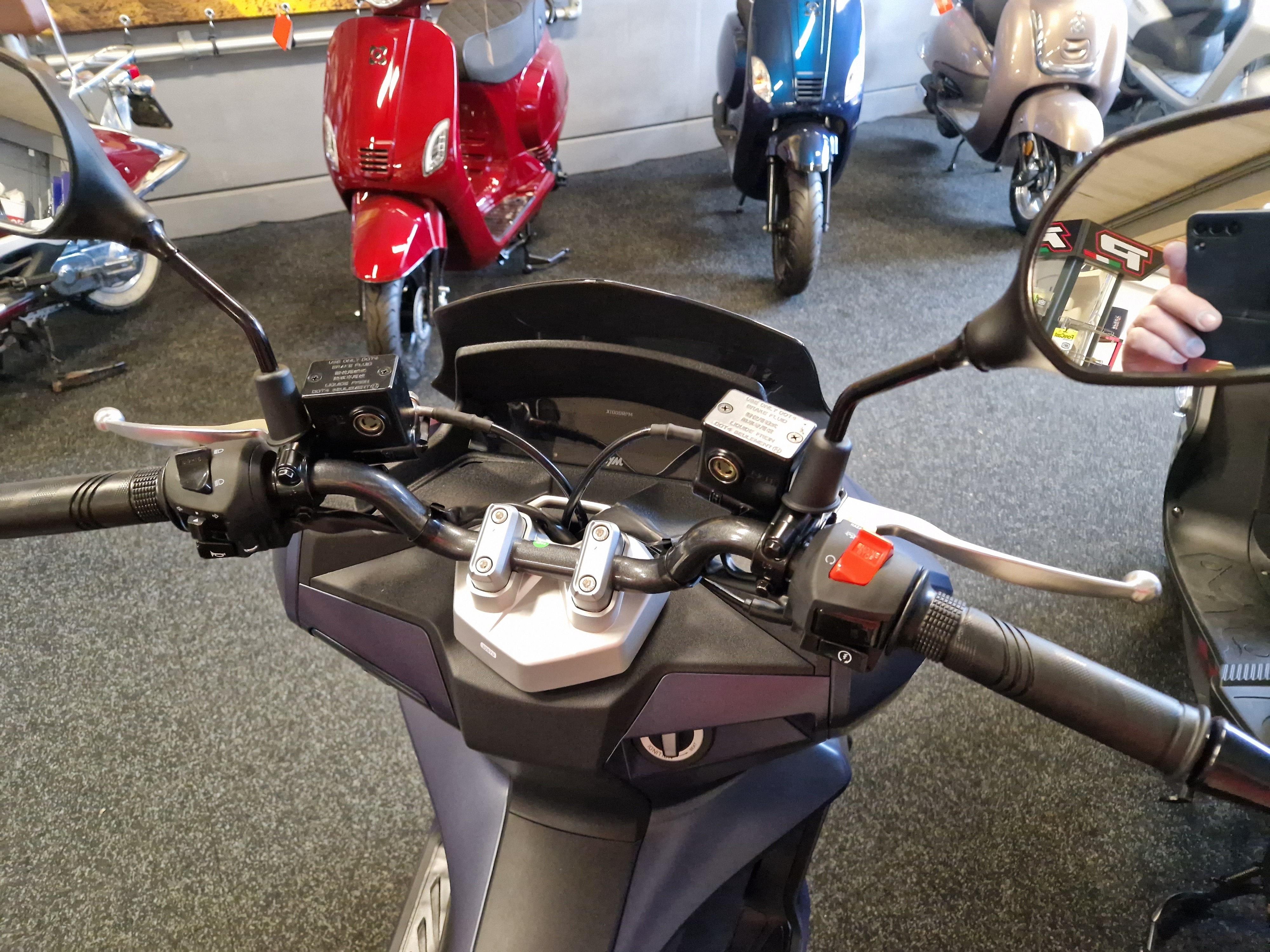

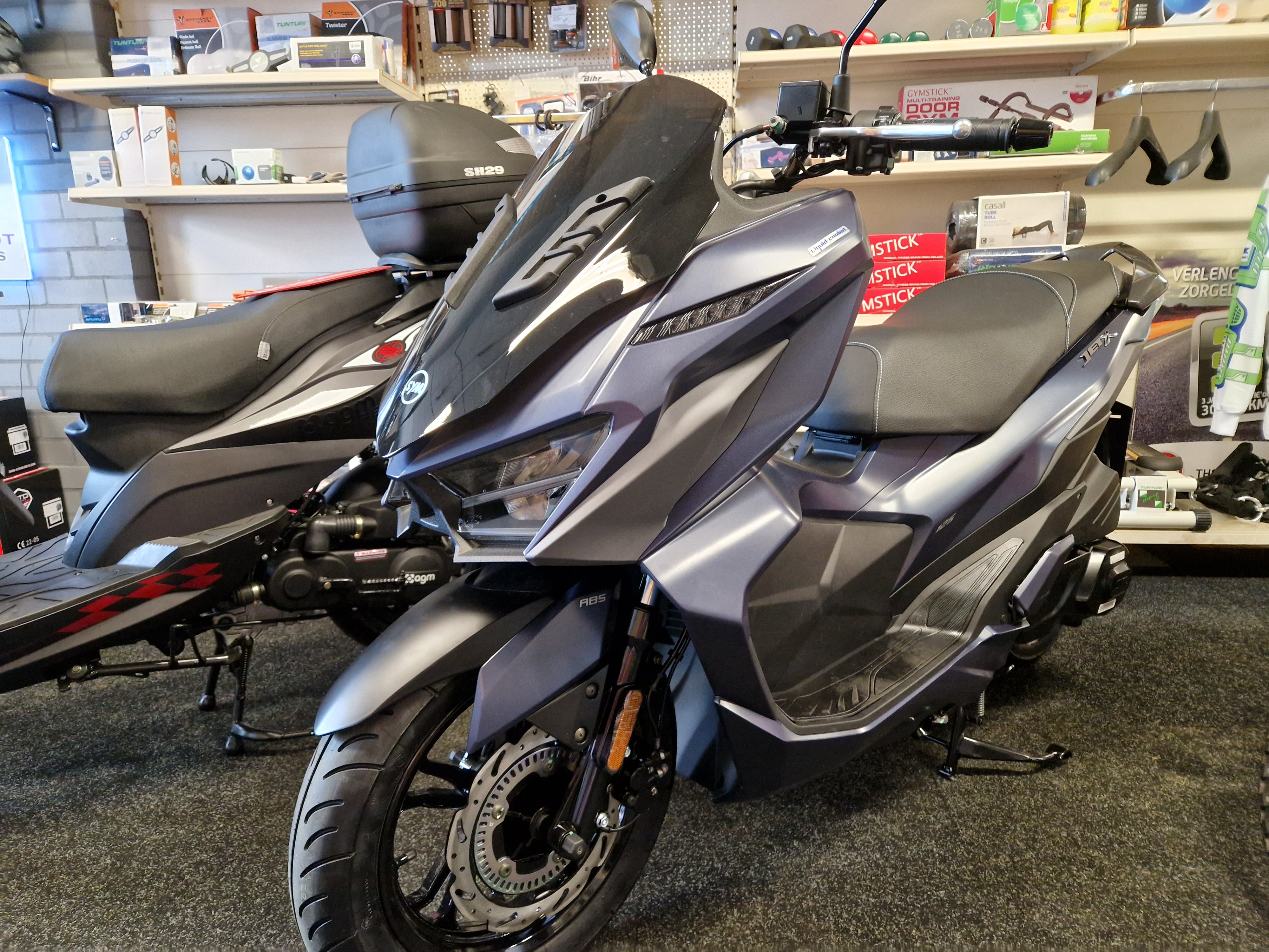

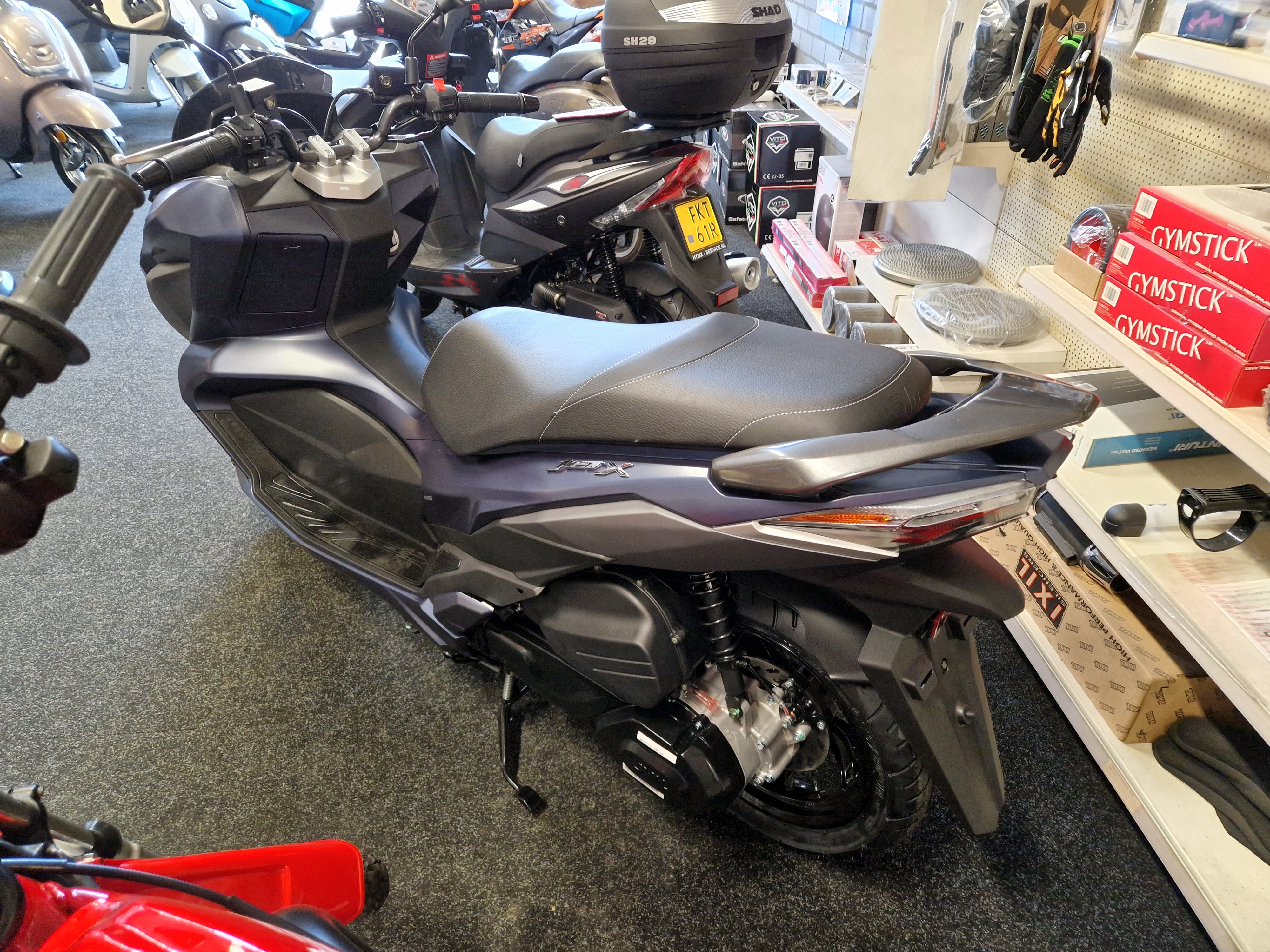

Nu wordt het tijd om mijn nieuwe motorscooter te tonen. Hij staat al bij de dealer te wachten tot ik mijn motorrijbewijs heb. Theorie, en examen AVB het ik al met succes afgelegd, en nu is het wachten tot ik af kan rijden voor mijn AVD.
Dit is mijn nieuwe Jet X.

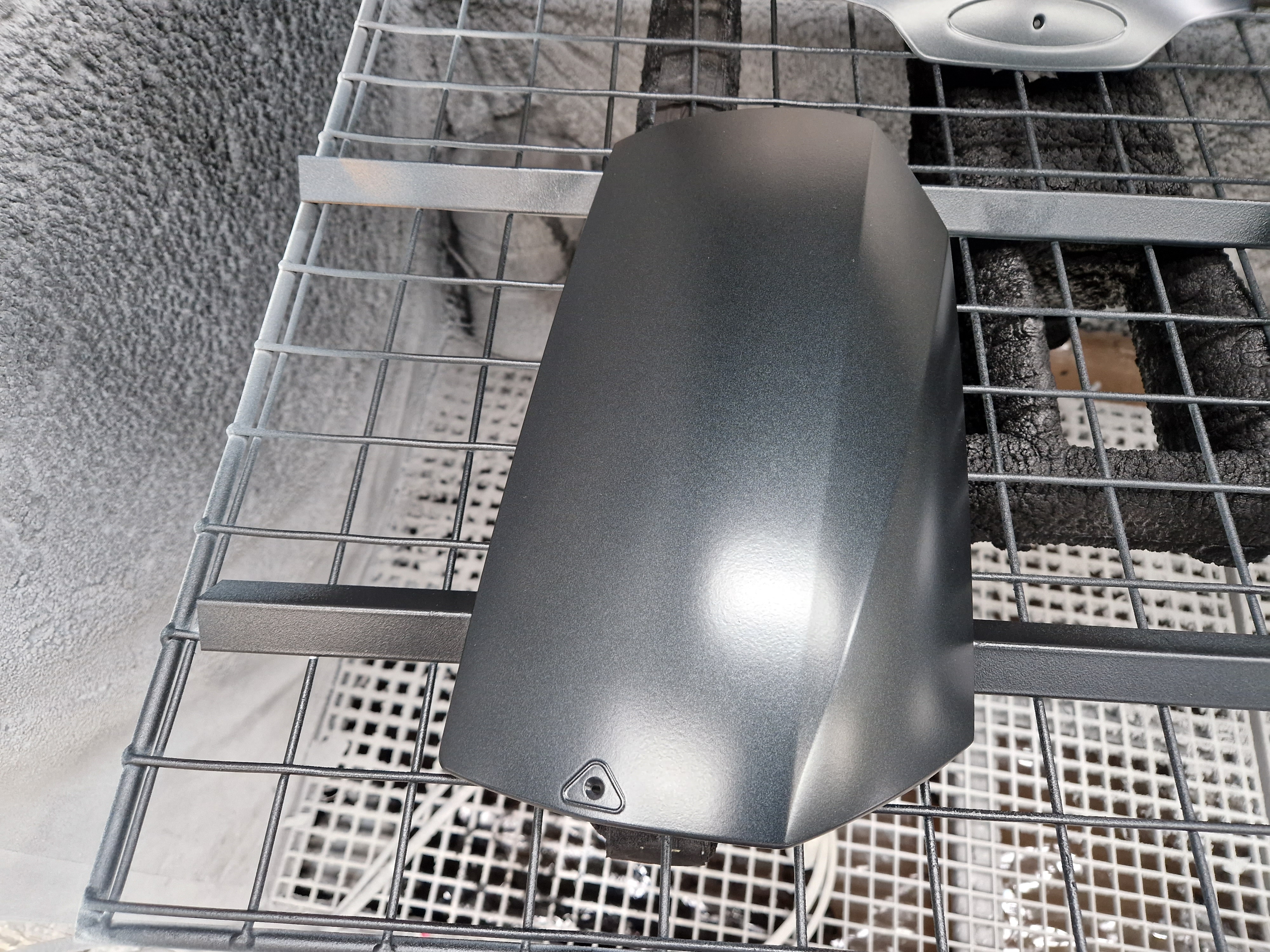

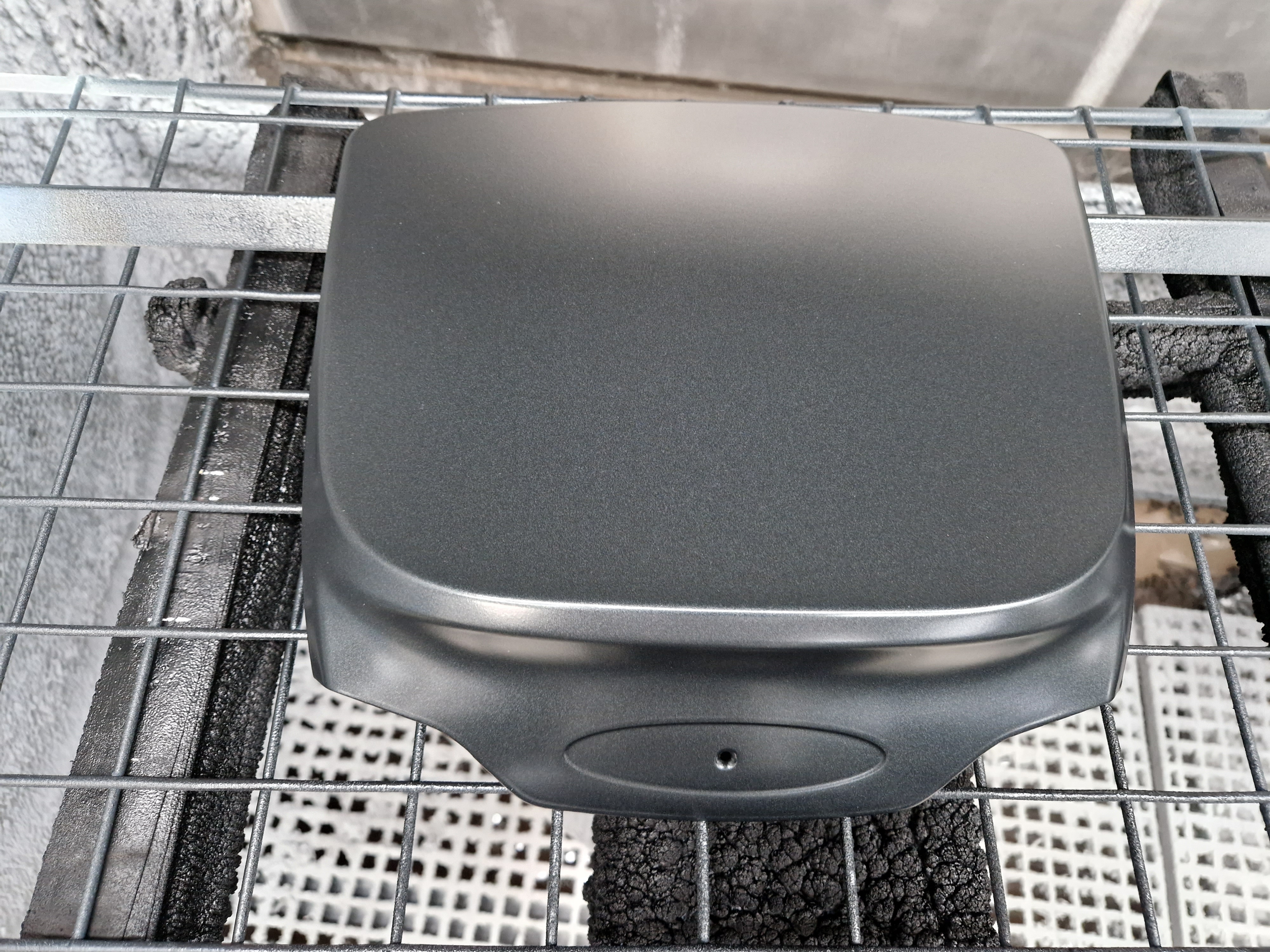

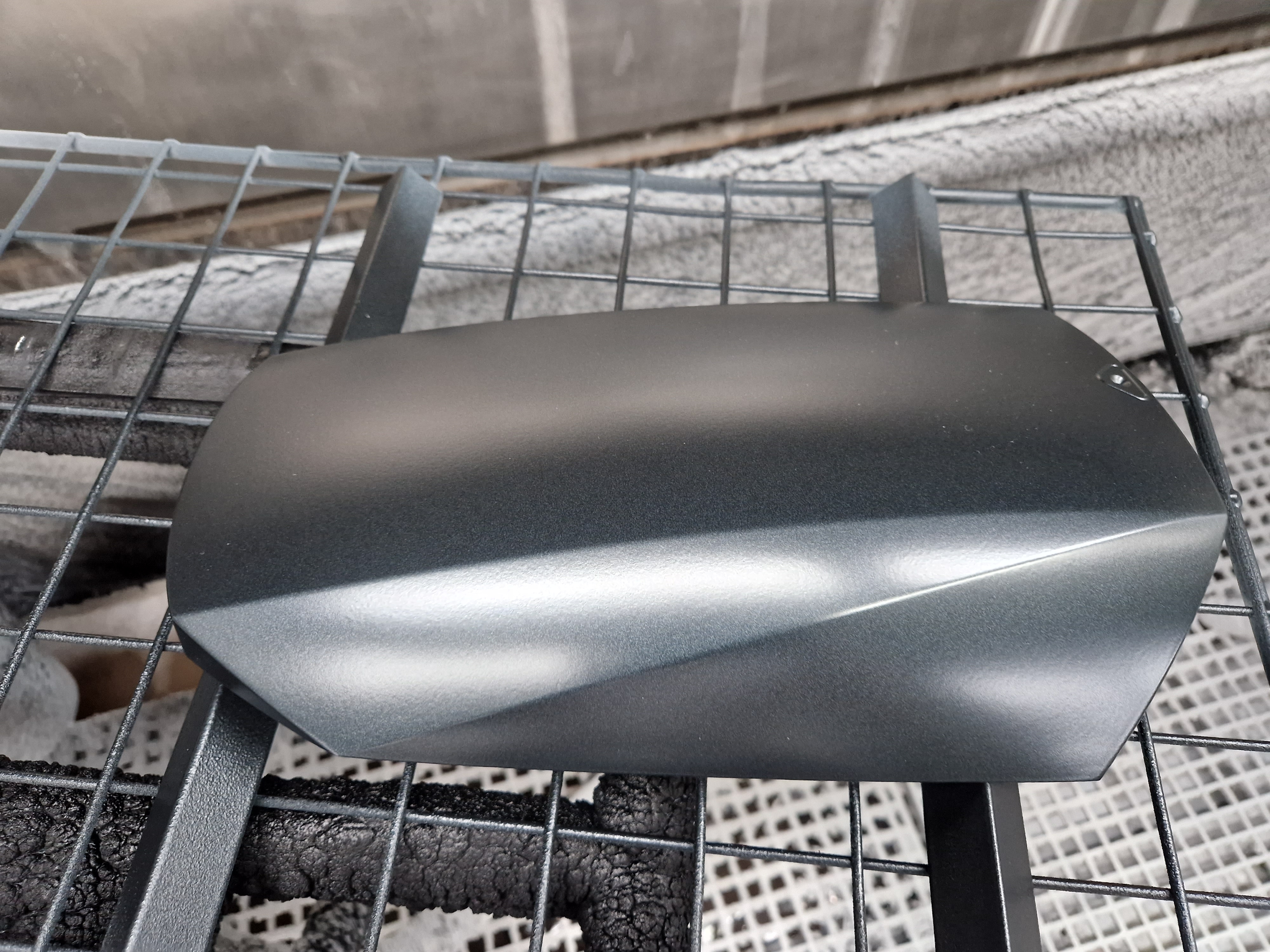

Het voordeel van deze motorscooter is, dat ik mijn topkoffer en zijkoffers 1 op 1 over kan zetten. De bevestigingen bevinden zich op dezelfde plaats. Nu had ik een hele tijd geleden, covers voor op de zijkoffers gekocht, maar nog nooit uit de verpakking gehaald. Daar werd het nu tijd voor. Ik heb deze meegenomen naar mijn werk, evenals de cover van mijn topkoffer, die oorspronkelijk rood was. Was ja, want dat is hij nu niet meer. Ik heb de 2 ongespoten covers van de zijkoffers eerst ontvet met alcohol, en toen in een kunststofprimer gespoten. De rode cover heb ik ook ontvet, en daarna geschuurd. Daarna alle drie de covers in de spuitplamuur gezet, en geschuurd met fijn schuurpapier. Daarna gespoten in een lak met lekker veel metallic erin, en morgen spuit ik daar nog een hoogglans blanke laklaag, van de Beer coating op. Dat is een merk van autolakken. De covers op deze foto's zijn niet het eindproduct want er zit geen glans op. Dat moet nog gebeuren, en dan zie je de metallic deeltjes veel beter.

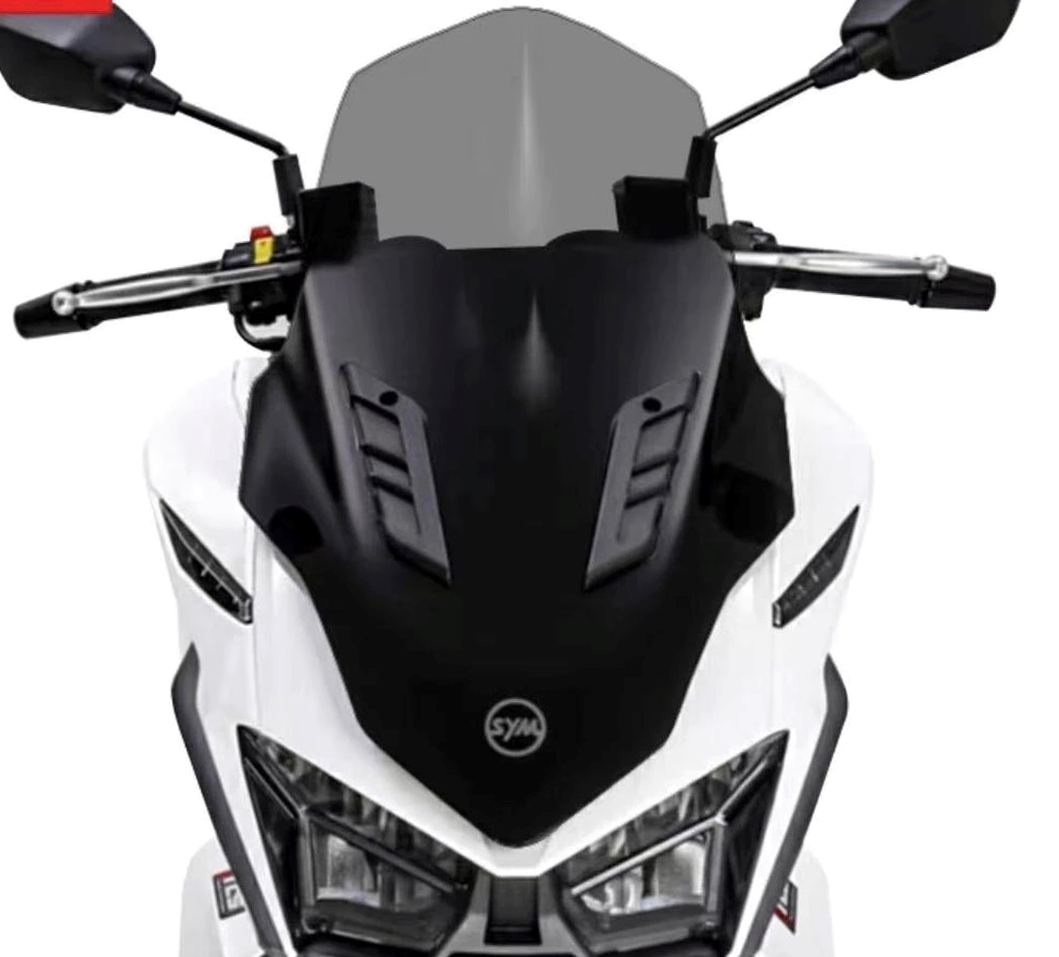

Verder heb ik een klein scherm besteld, van 15 centimeter hoog die op de voorkant gemonteerd wordt. Ik ben niet zo voor een hoog scherm. Deze is in de kleur smoke.
Die is nog onderweg en zal hoogstwaarschijnlijk over een 10tal dagen bij mij afgeleverd worden, waarna ik hem naar mijn dealer breng, om gemonteerd te worden.

Ik ben zo benieuwd hoe het scherm zal zijn, want eerlijk gezegd vind ik jouw scherm mooier dan het hoge scherm wat ik besteld heb.

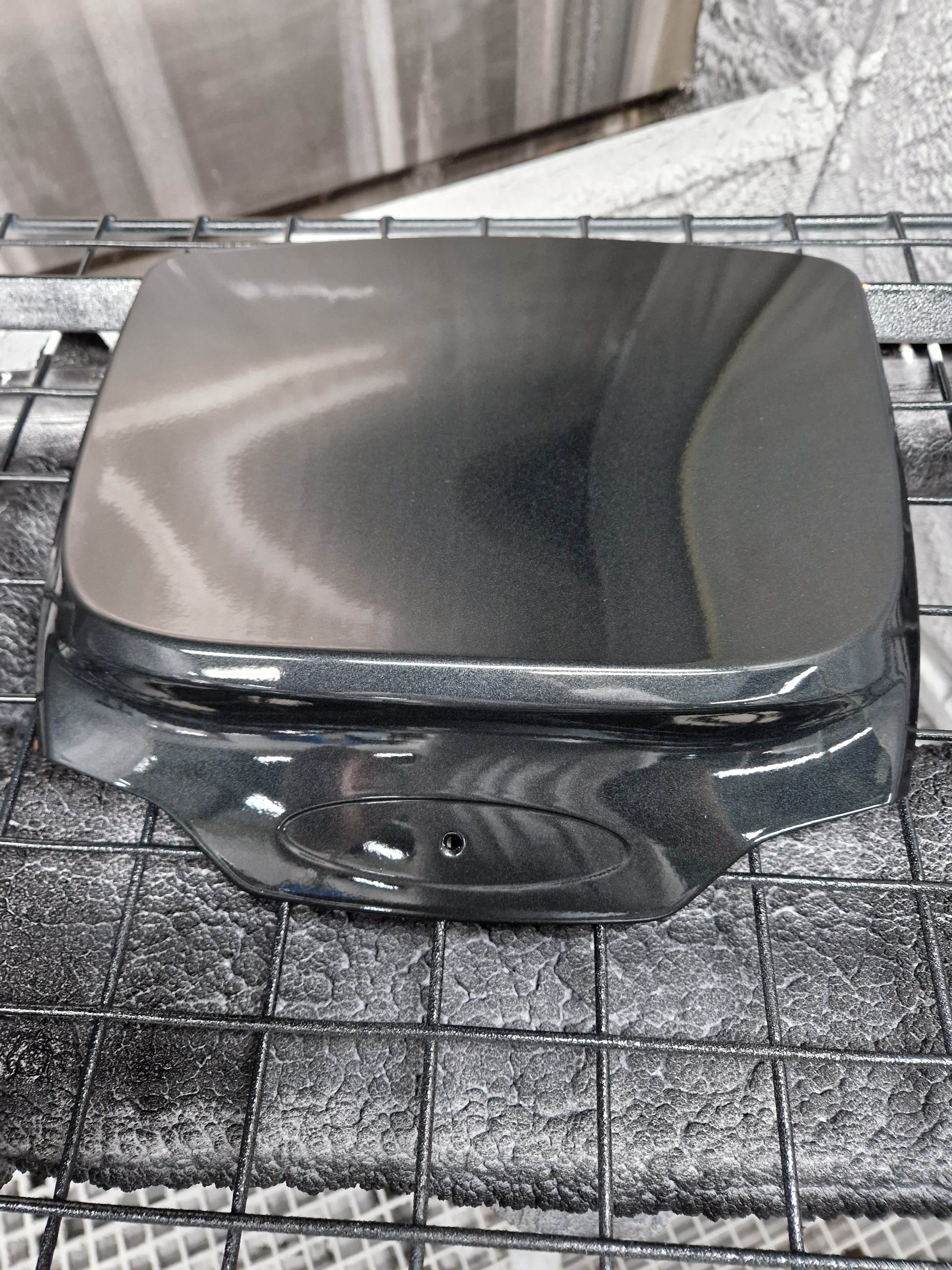

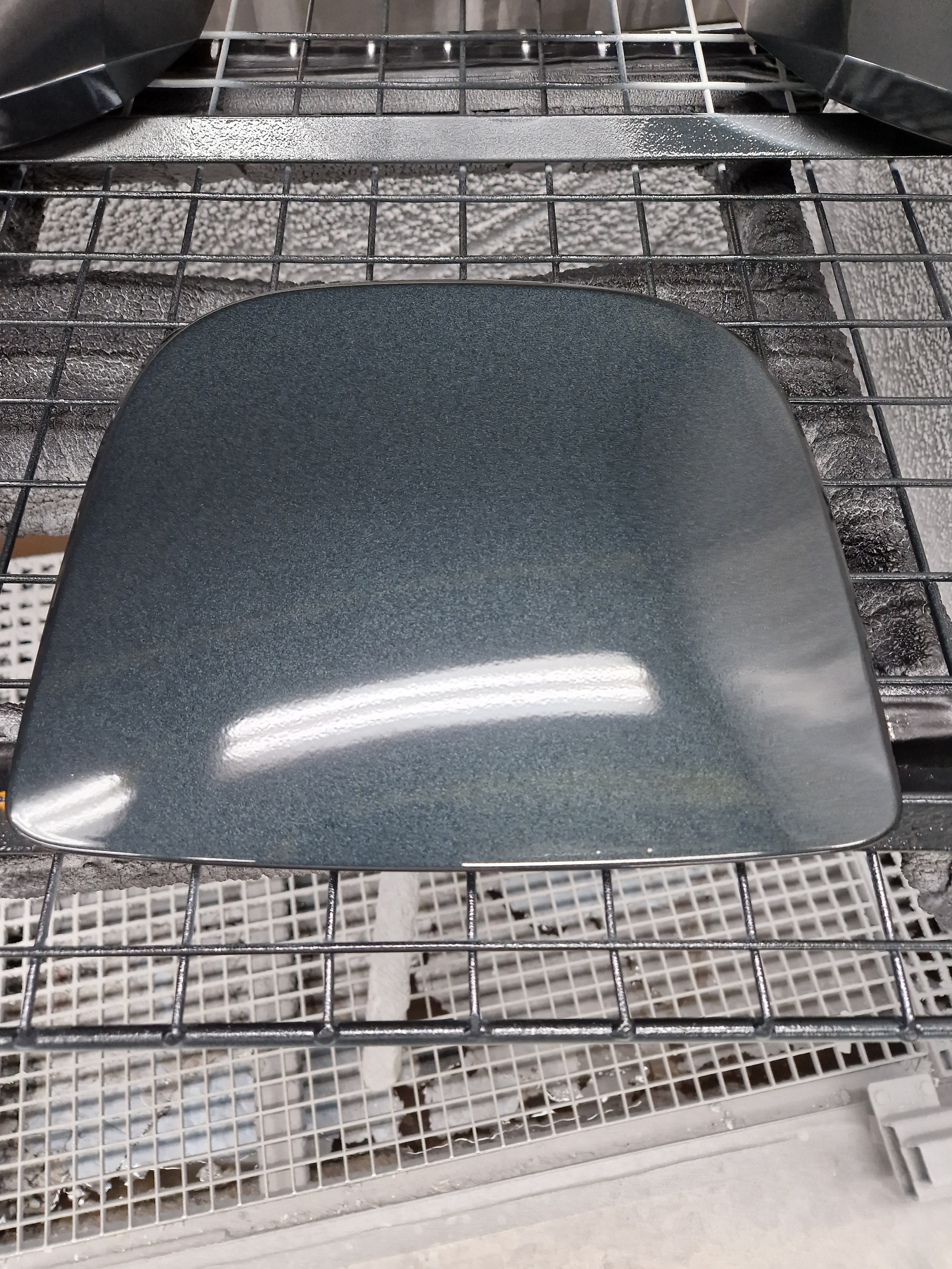

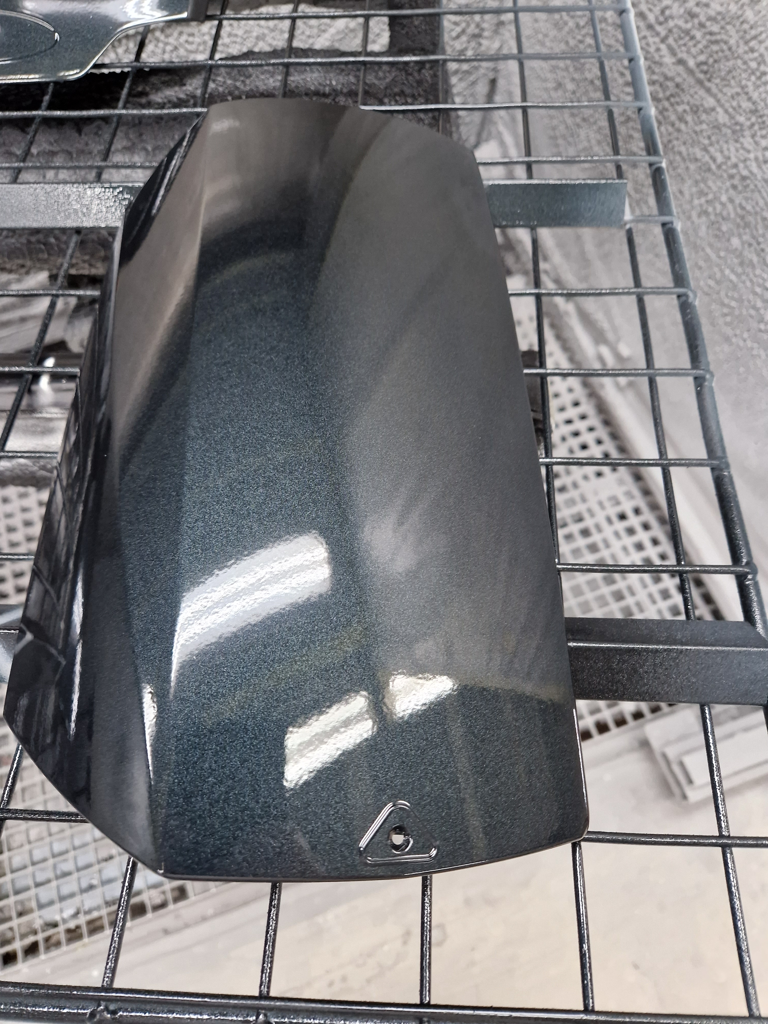

Ik was vanmorgen al op tijd op mijn werk. Ik wilde de covers nog ff in hoogglans blank spuiten. Vlug wat lak aangemaakt, bekerspuit uit de kast gehaald, en gaan met die spuit. Bleken er later een paar puntjes in de lak te zitten. Eigen schuld natuurlijk. Ik had mijn stofvrije overall aan moeten doen, niet gedaan dus. Maar het eindresultaat is toch behoorlijk.
Morgen neem ik ze mee naar huis, en laat ze nog een dag drogen, en daarna monteer ik ze op mijn koffers. Maak daar dan ook wel een foto van.
Zo he, dat is nog eens een metallic lak.
