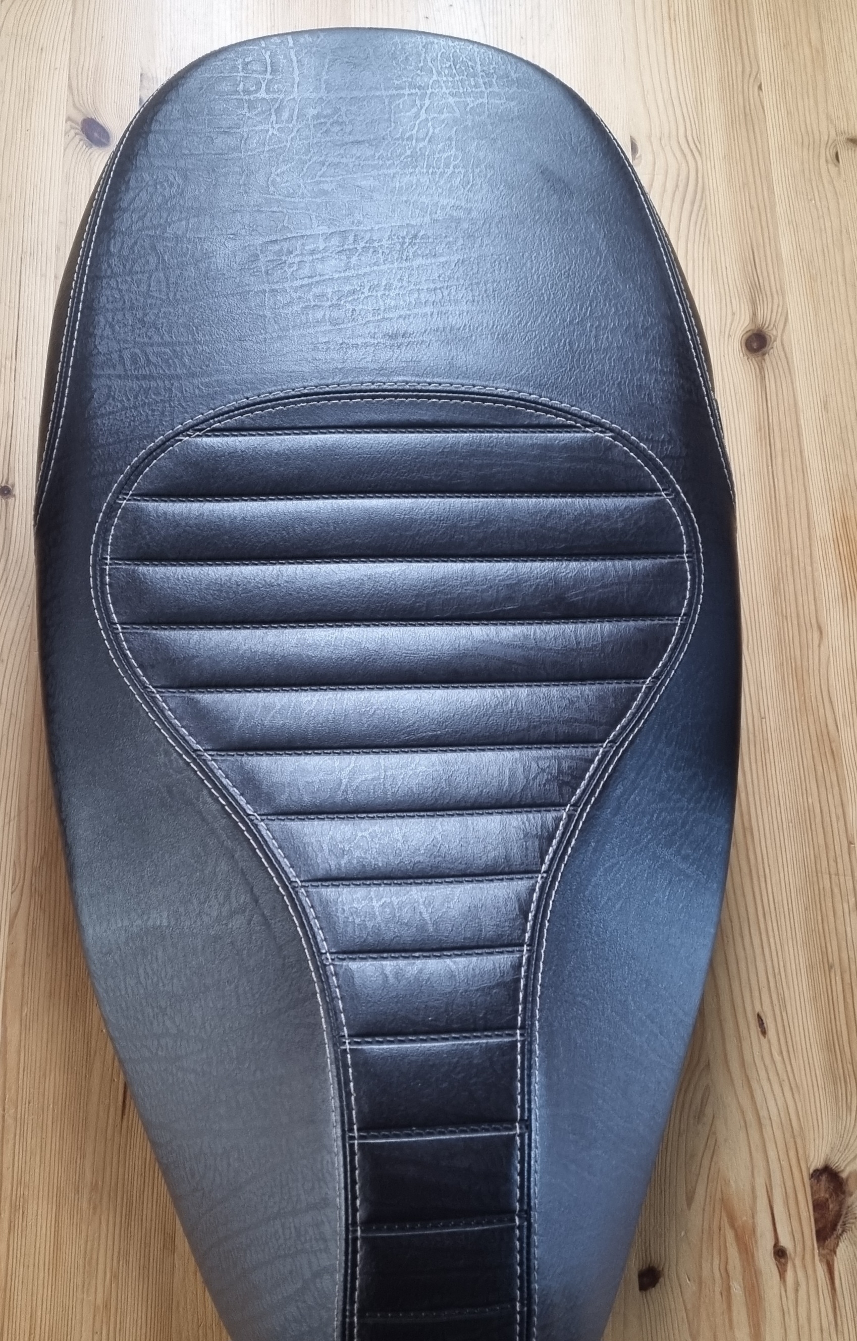

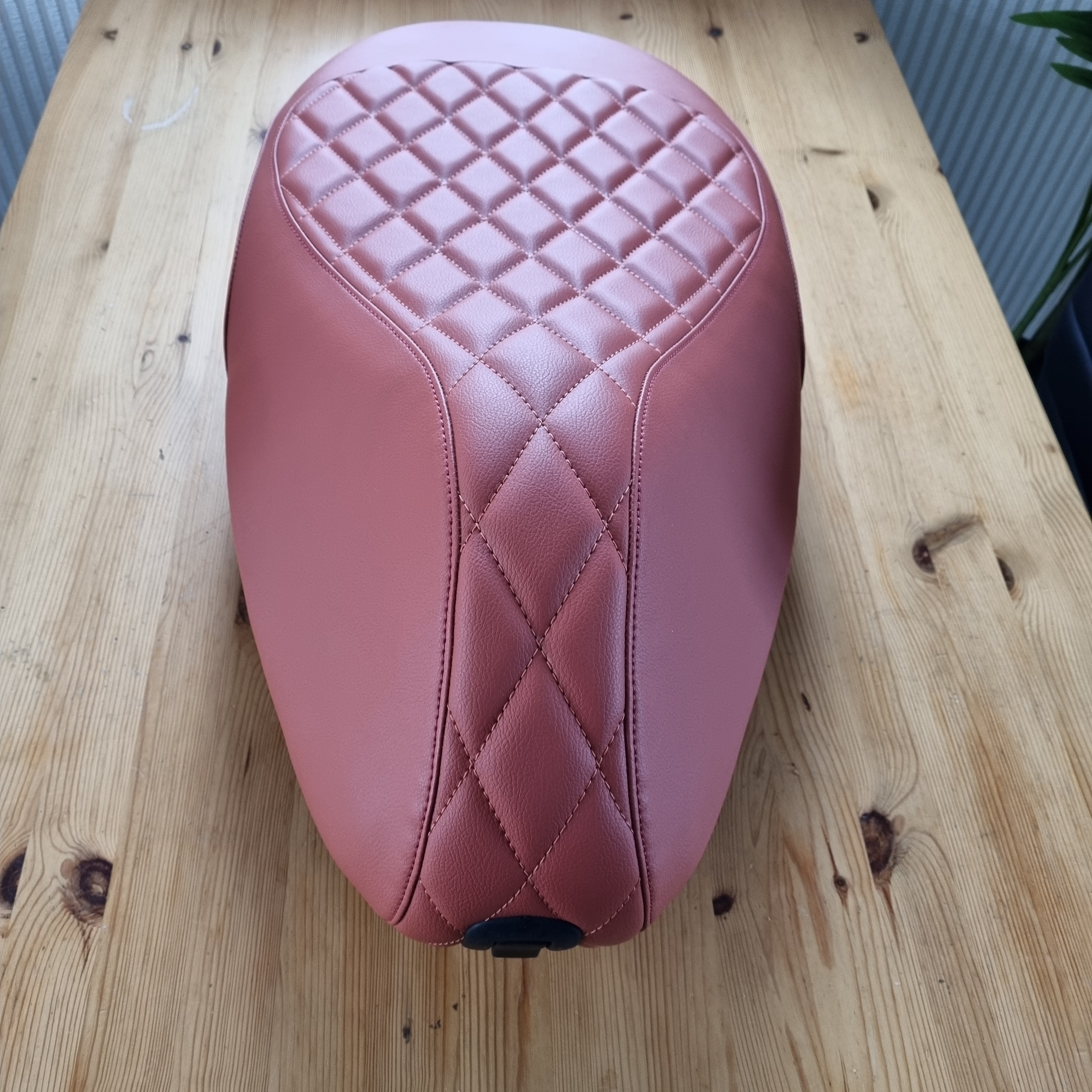

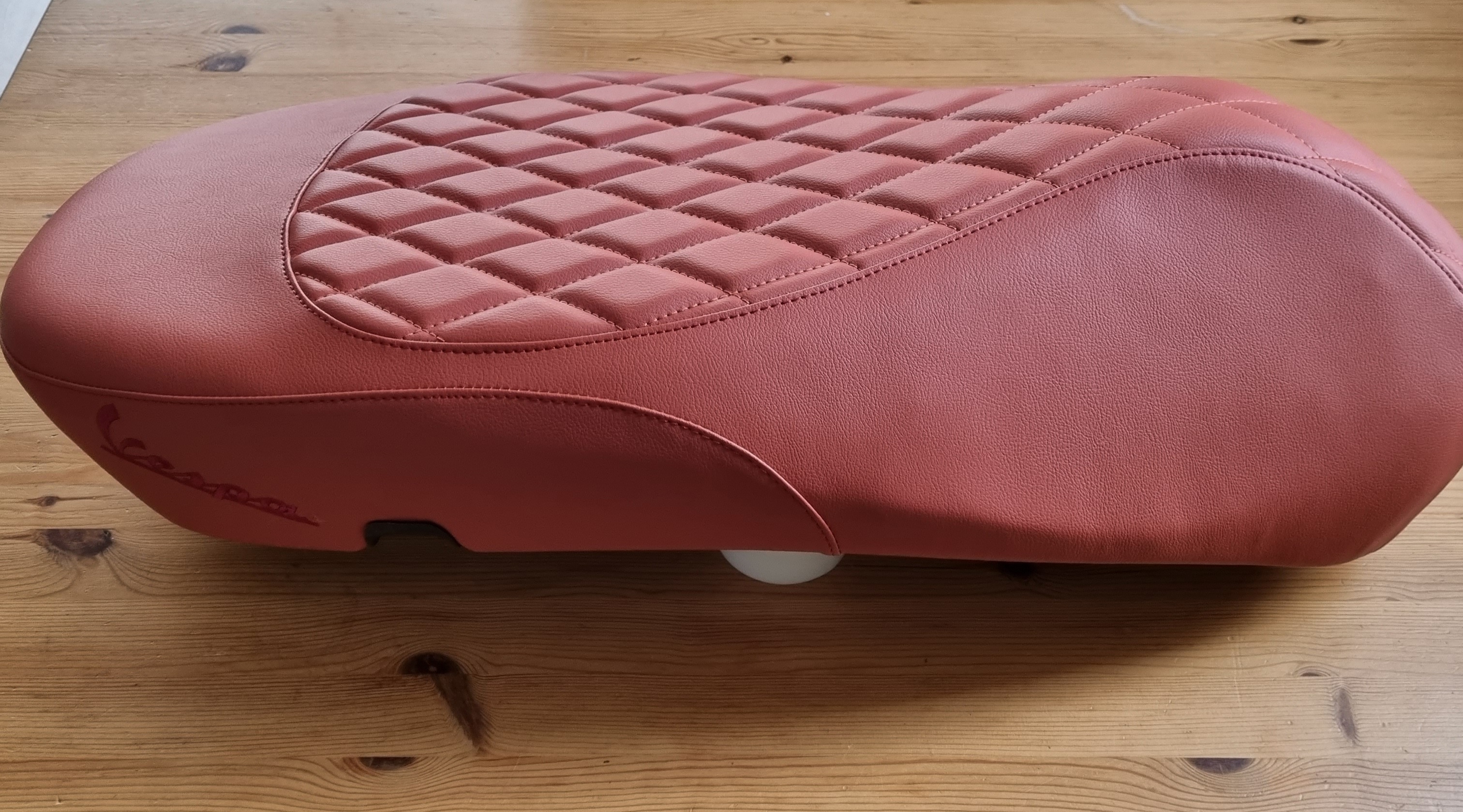

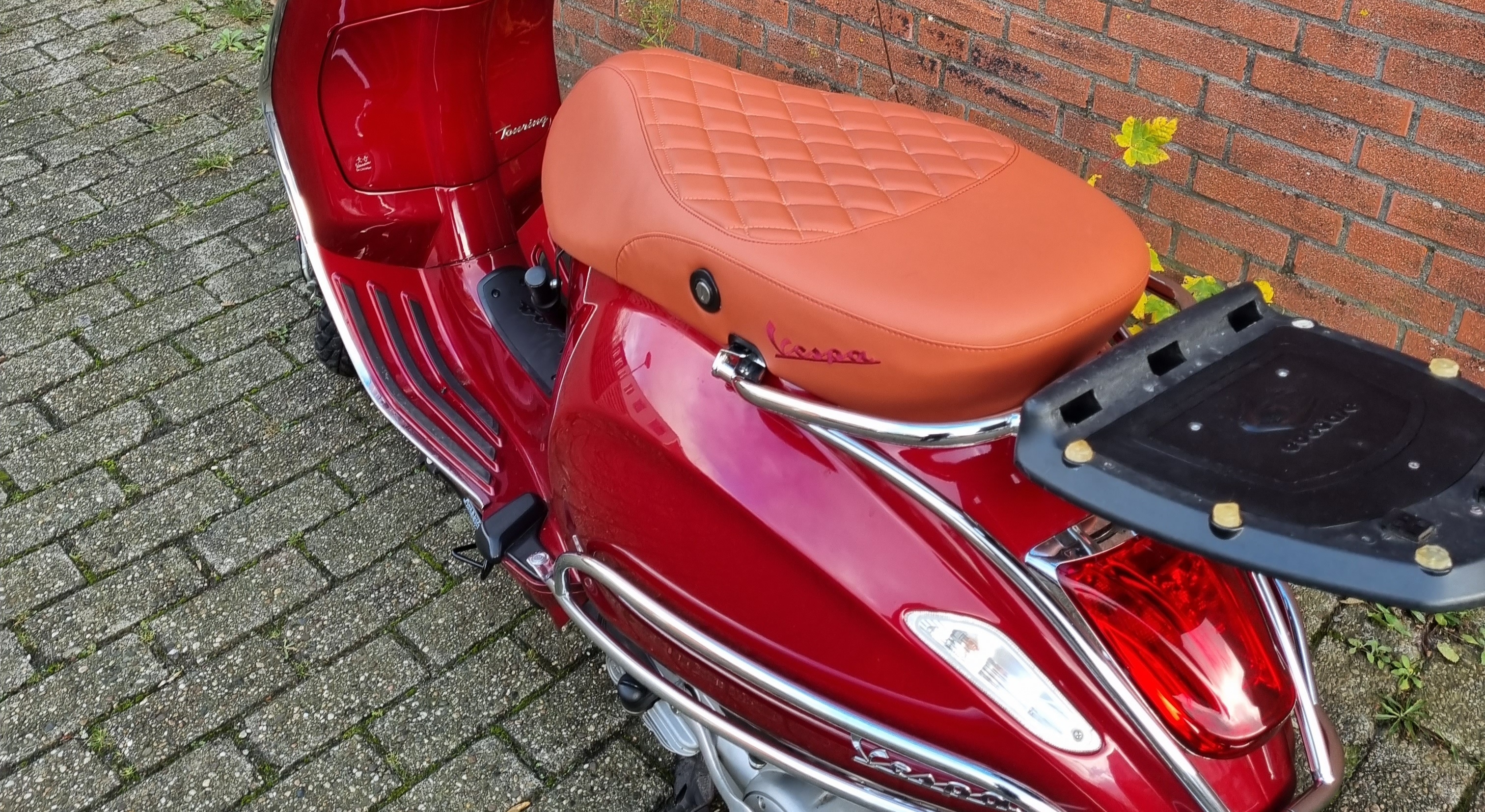

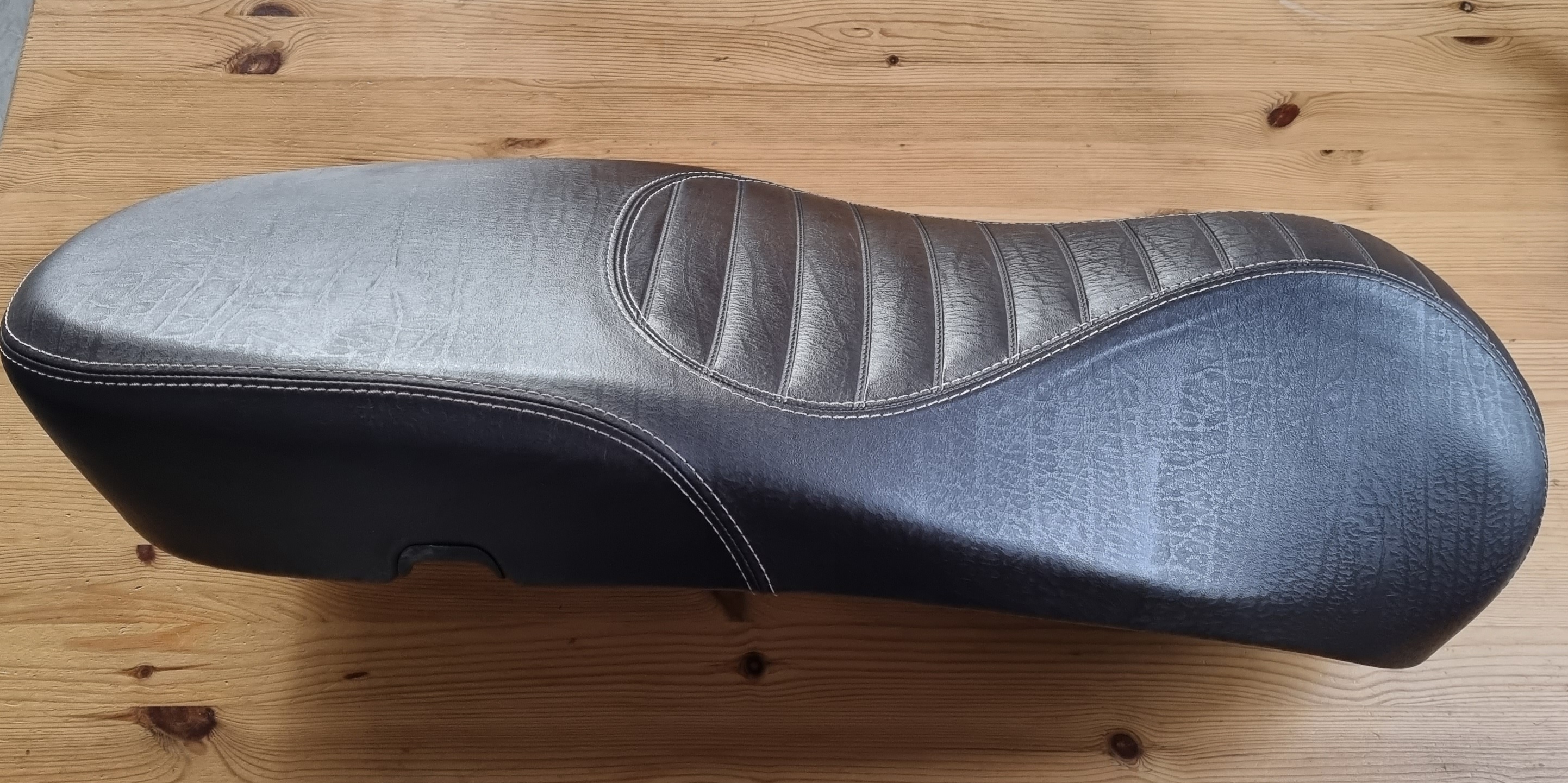

Hoi weer eens een update
Nu de vespa toch blijft de komende jaren
Had ik besloten om het zitcomfort te verbeteren
Hier in de buurt zit mj seats goed bekend in de motorwereld
Hier het resultaat

Zo, dat zit er prachtig uit.
Keurig afgewerkt hoor.
Mooi Martin. Ook mooi dat ruitmotief, en natuurlijk het vespa logo. Dat lijkt veel op mijn vespa zadel toen ik die heb laten aanpassen. Vraagje, zit er ook een gel-pad in. Hebben ze toen bij mij welgedaan voor meer zitcomfort.
Hoi marco
Nee er zit geen gel pad in was wel een optie
Heb gekozen voor een wat harder schuim zeg maar en de deuk is er uitgehaald nu glijd je niet meer onderuit als je op de overgang zit
Bij de meeste zadels was dat ook mijn probleem
En het ruitpatroon voelt aan als kleine kussentjes
Nu nog keer uitproberen

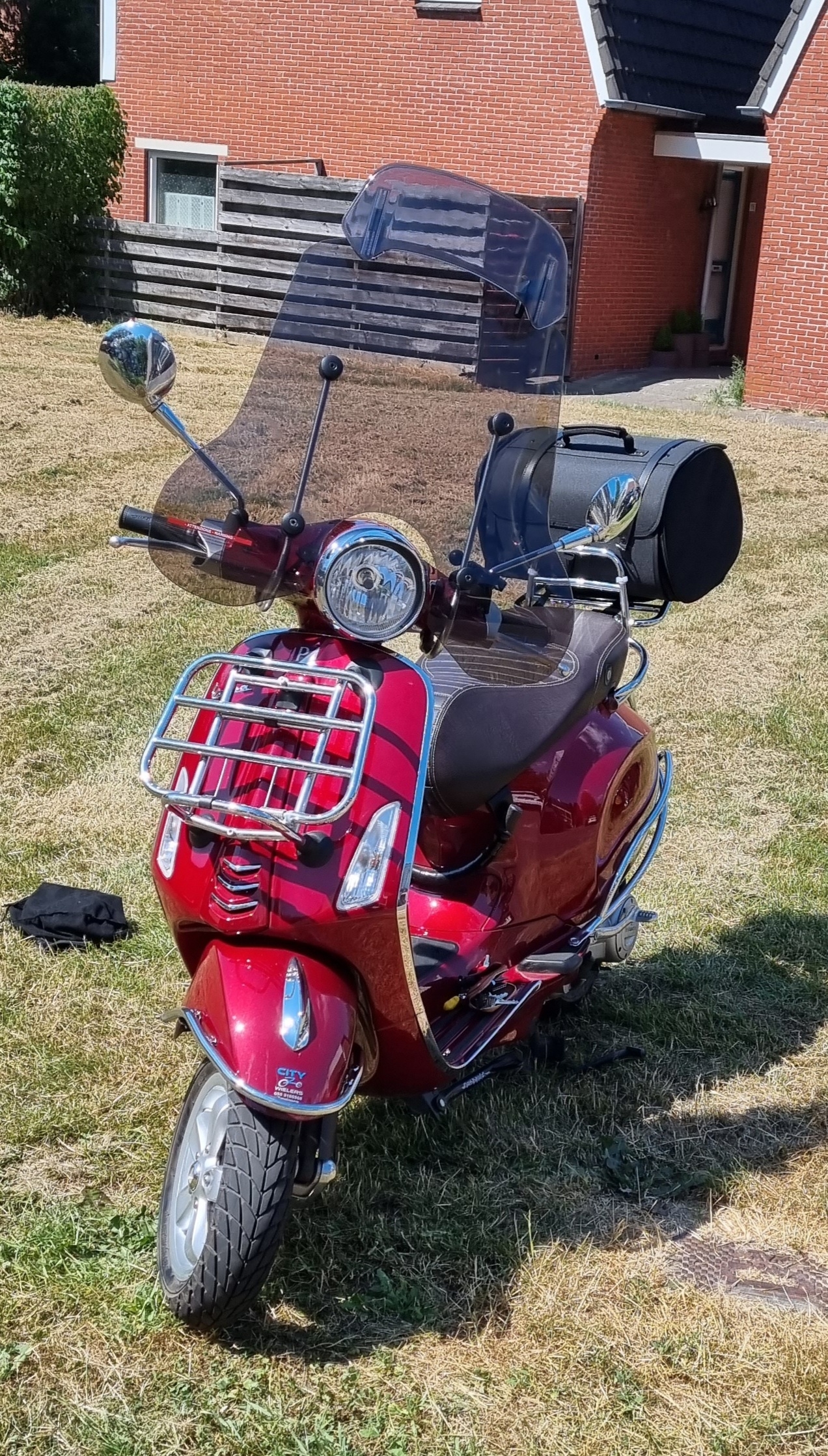

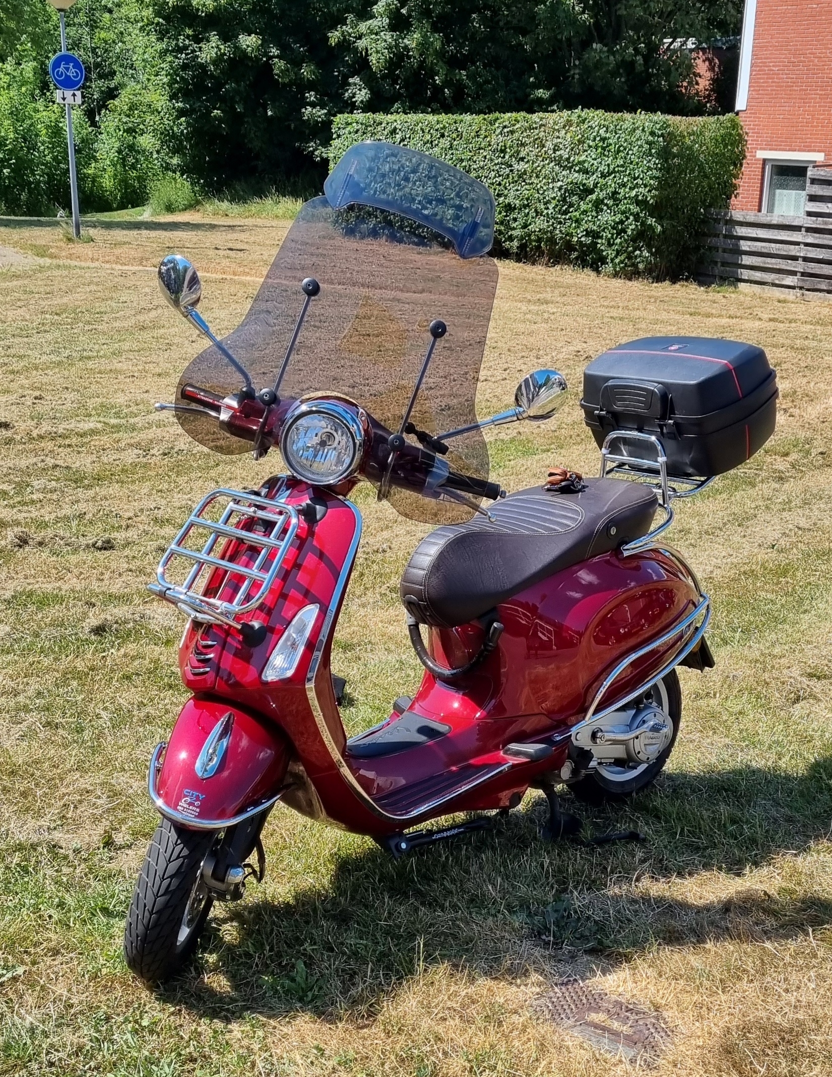

Weer eens een update over de vespa
Tijdens het 5 jarig jubileum kwam ik erachter dat de scooter erg slecht starte
En ook leek het net of hij niet zo goed optrok
Thuisgekomen diverse adviezen gehad van alles geprobeerd
Niks lukte gisteren toch maar naar de dealer gebracht moest 3 .5 km er mee lopen
Vandaag weer gehaald
De kleppen moesten gesteld worden ook de carburateur is gereviseerd nieuwe sproeiers en het rubberen diafragma
Gelijk een beurt laten geven nieuwe rollen v snaar bougie en ga zo maar door
Net effe gereden hij rijd als vanouds

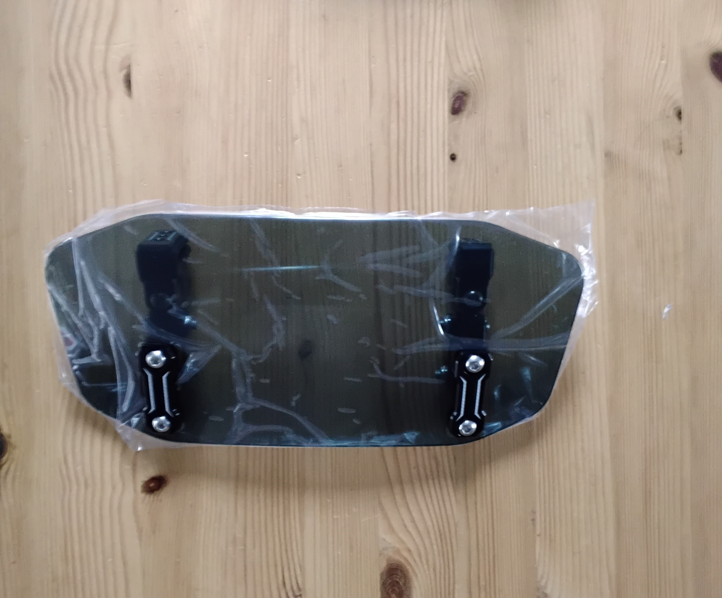

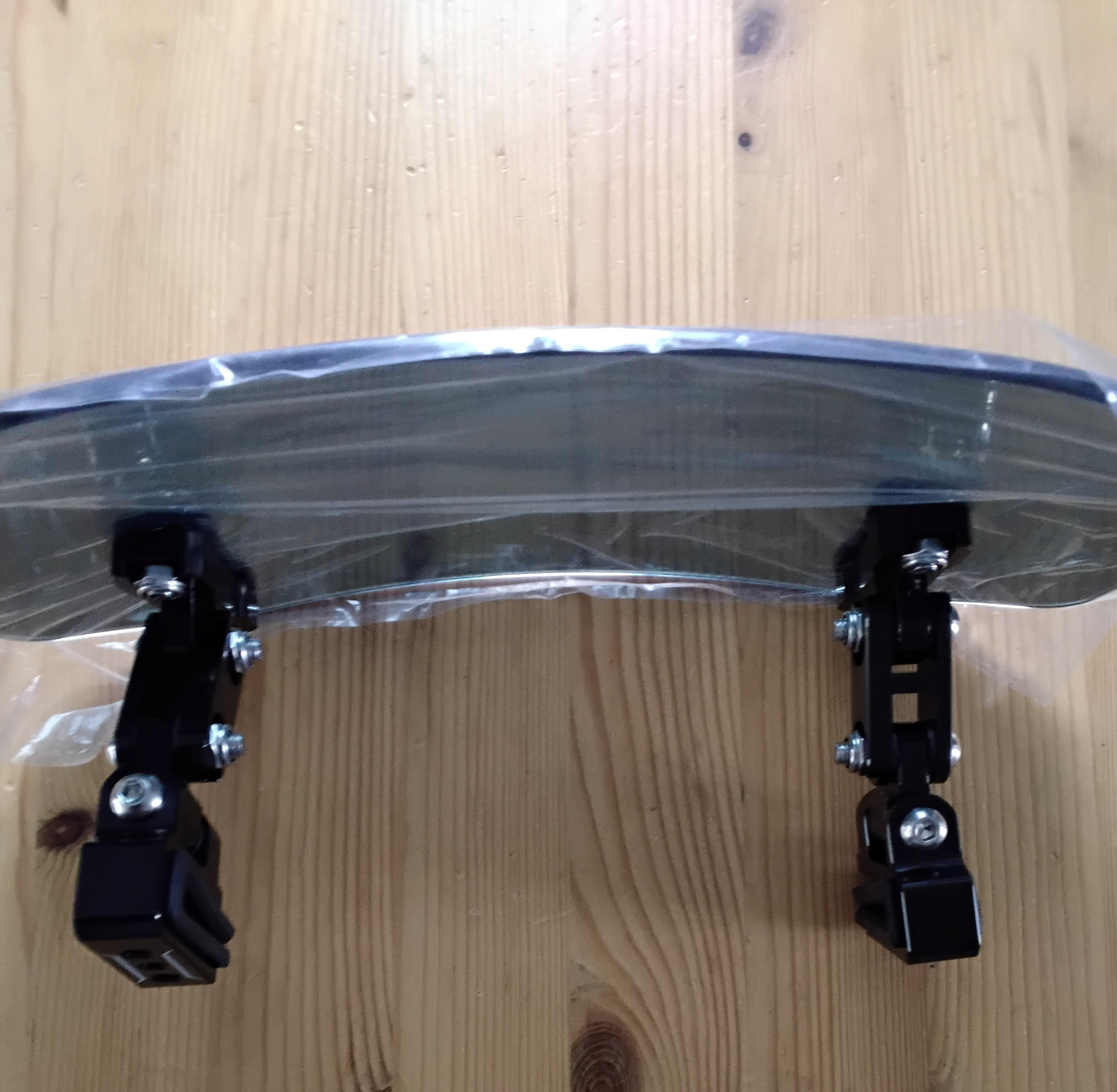

Nu nog een betere kwaliteit opzetruitje erop ben weer klaar om te toeren
Dit model heb ik bij marco afgekeken het heeft een aluminium bevestiging in plaats van het gebruikelijke kunstof
