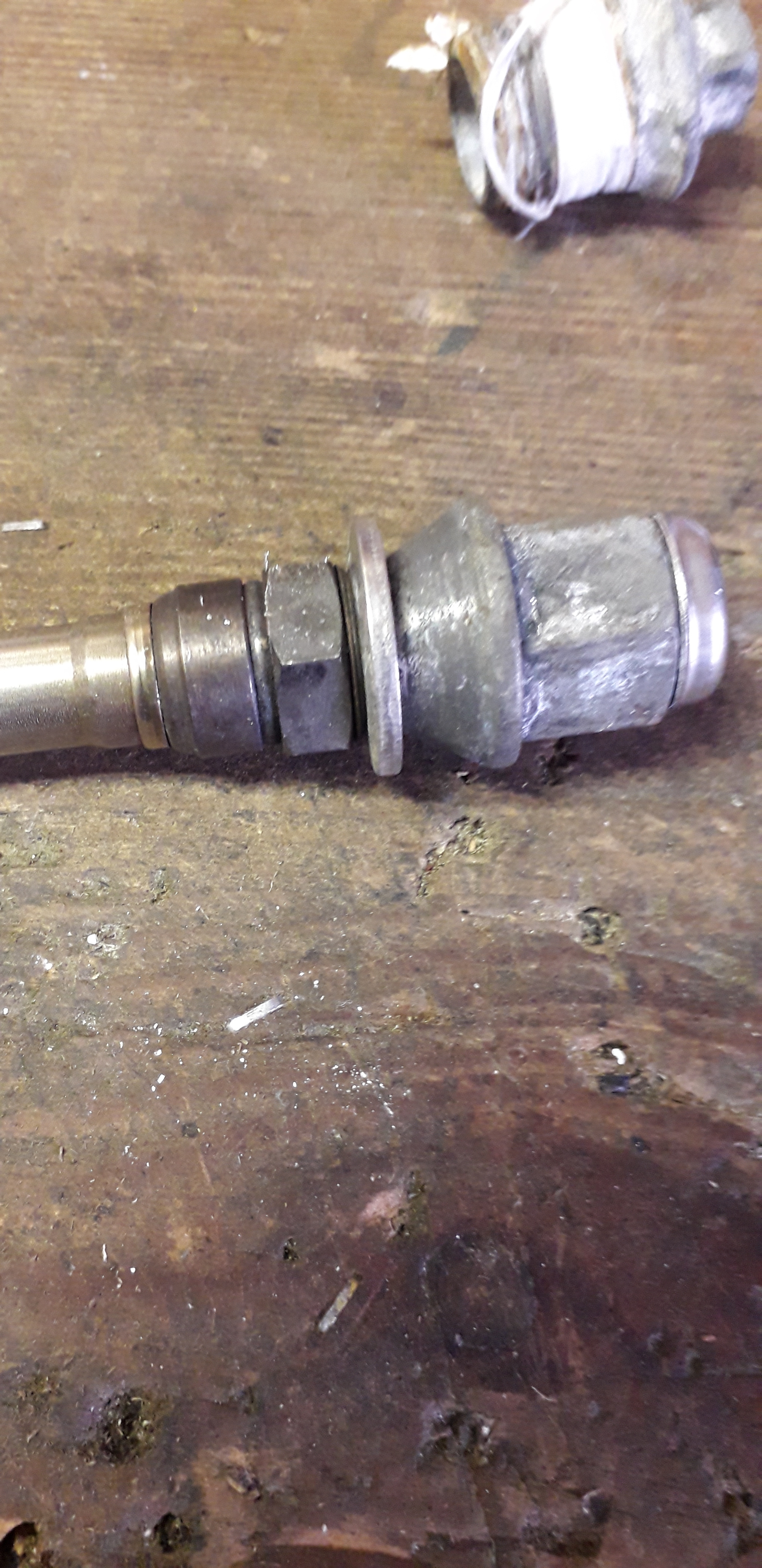

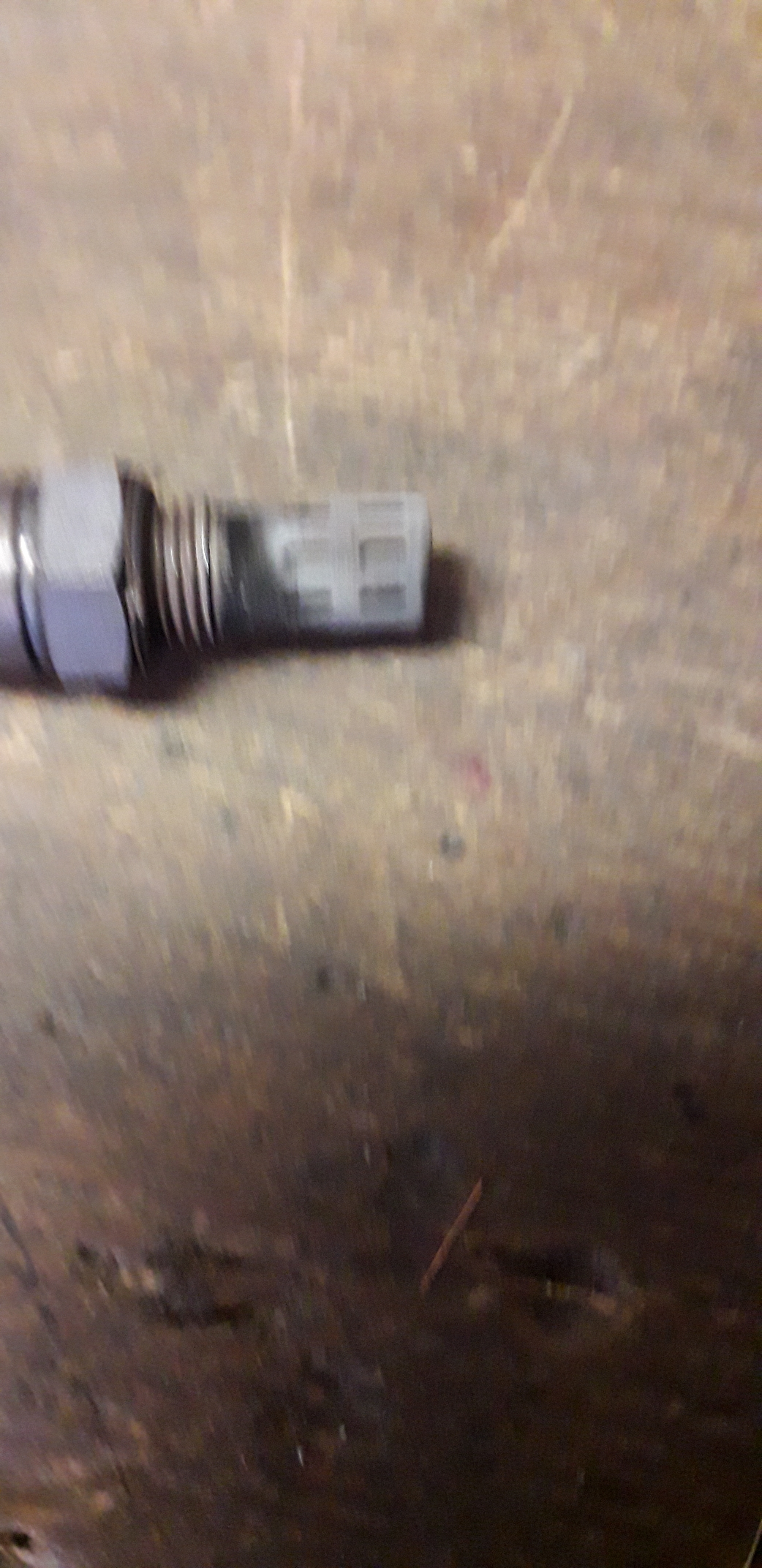

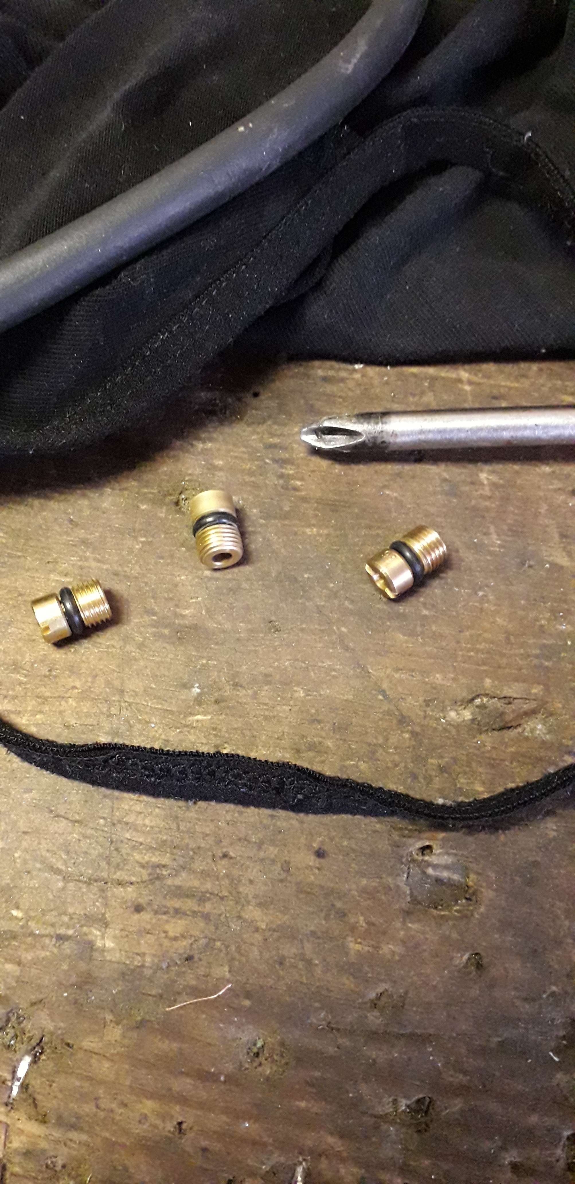

Foto s van de experimenten . Onder andere sproeiers
Lamdasonde schoon gemaakt
Lamda zonde in buisje.
