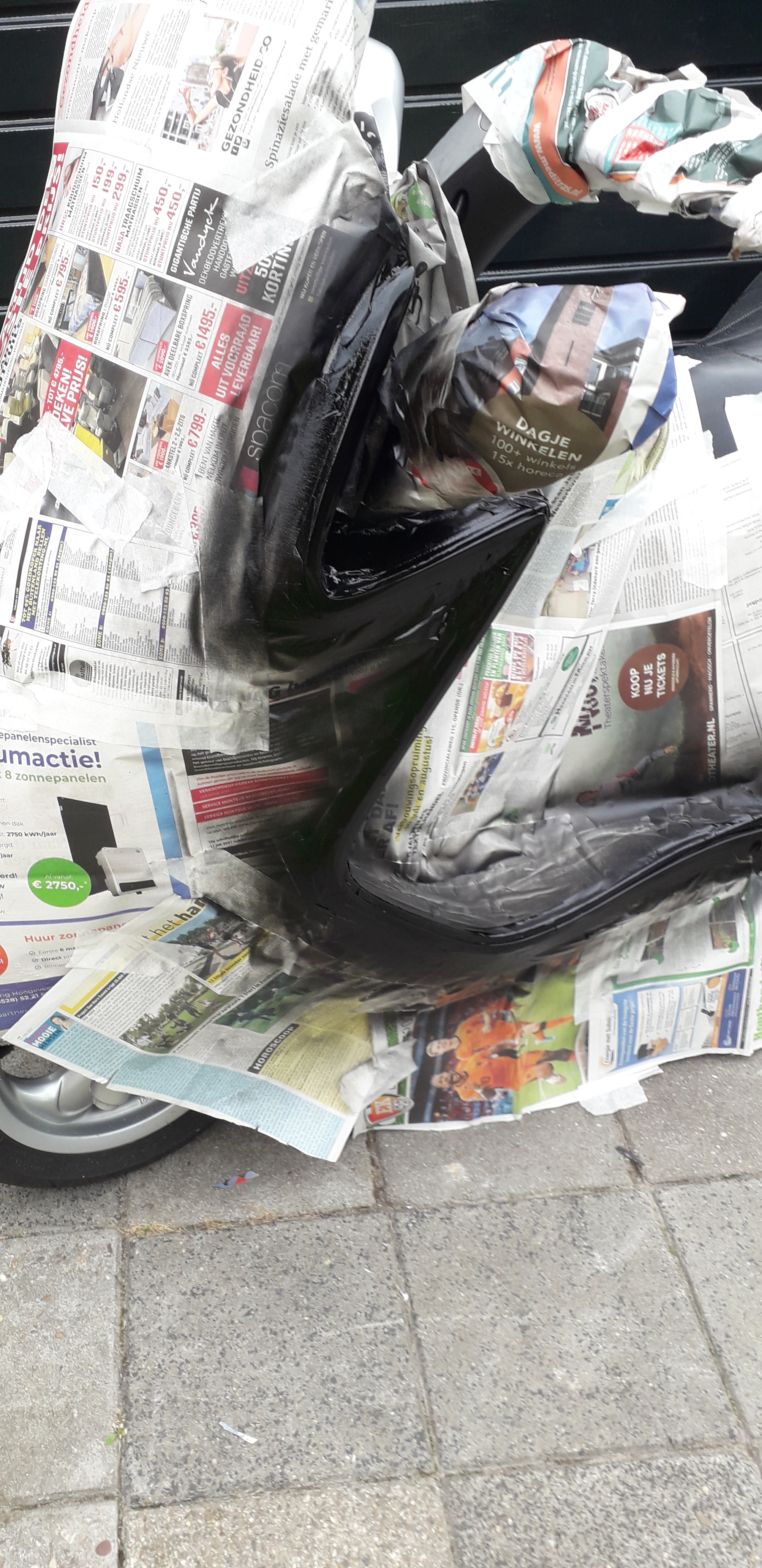

Nog een paar van het spuiten

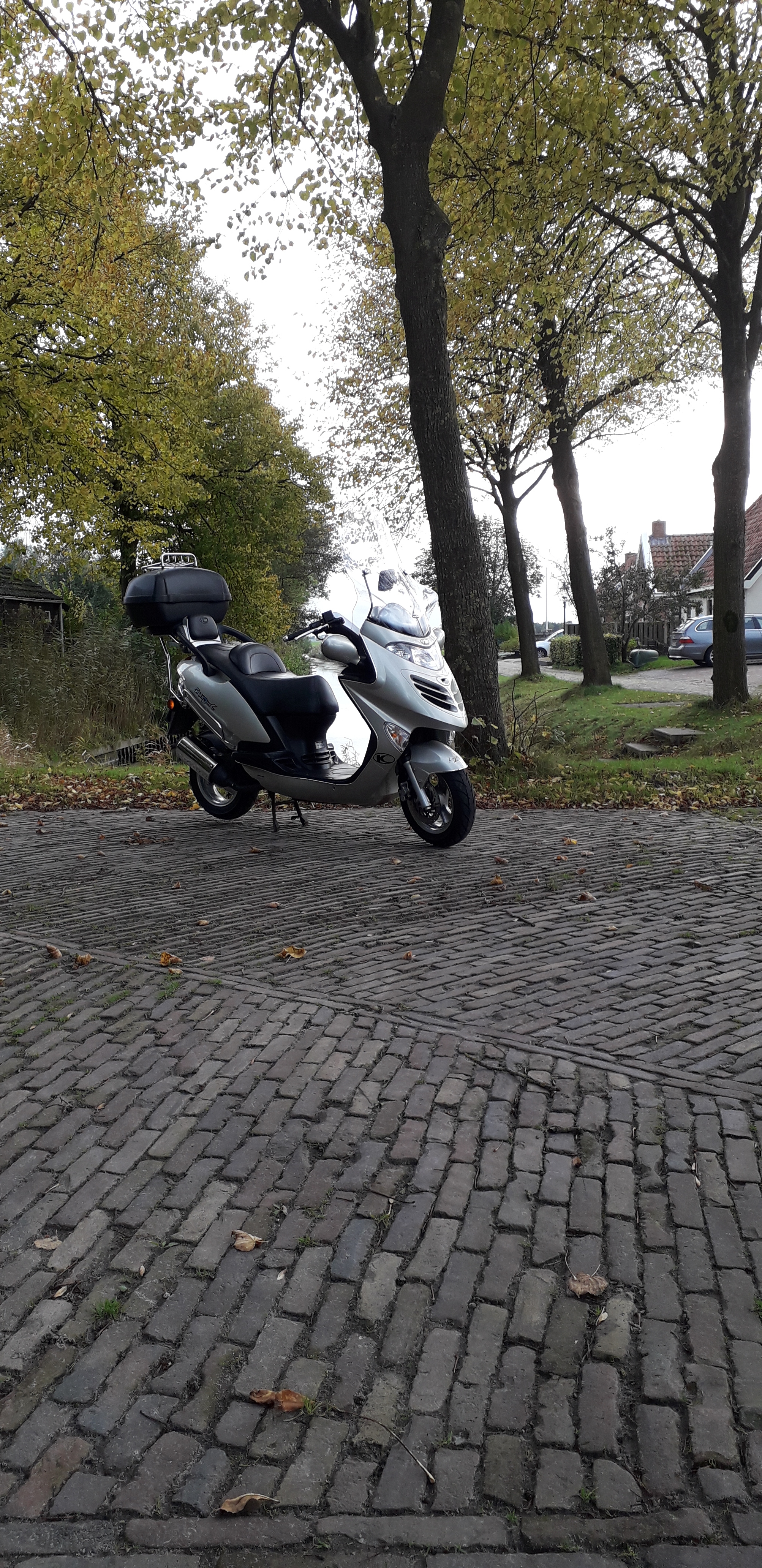

Vandaag christine even uit gelaten.
Even gestopt in niehove.

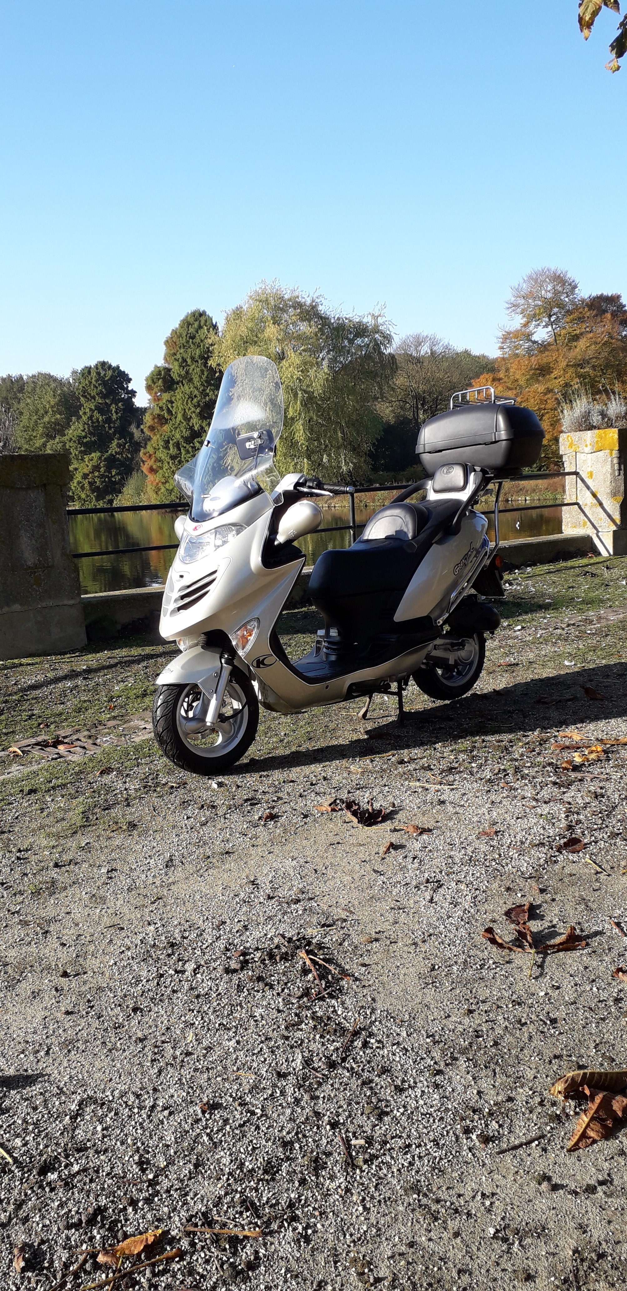

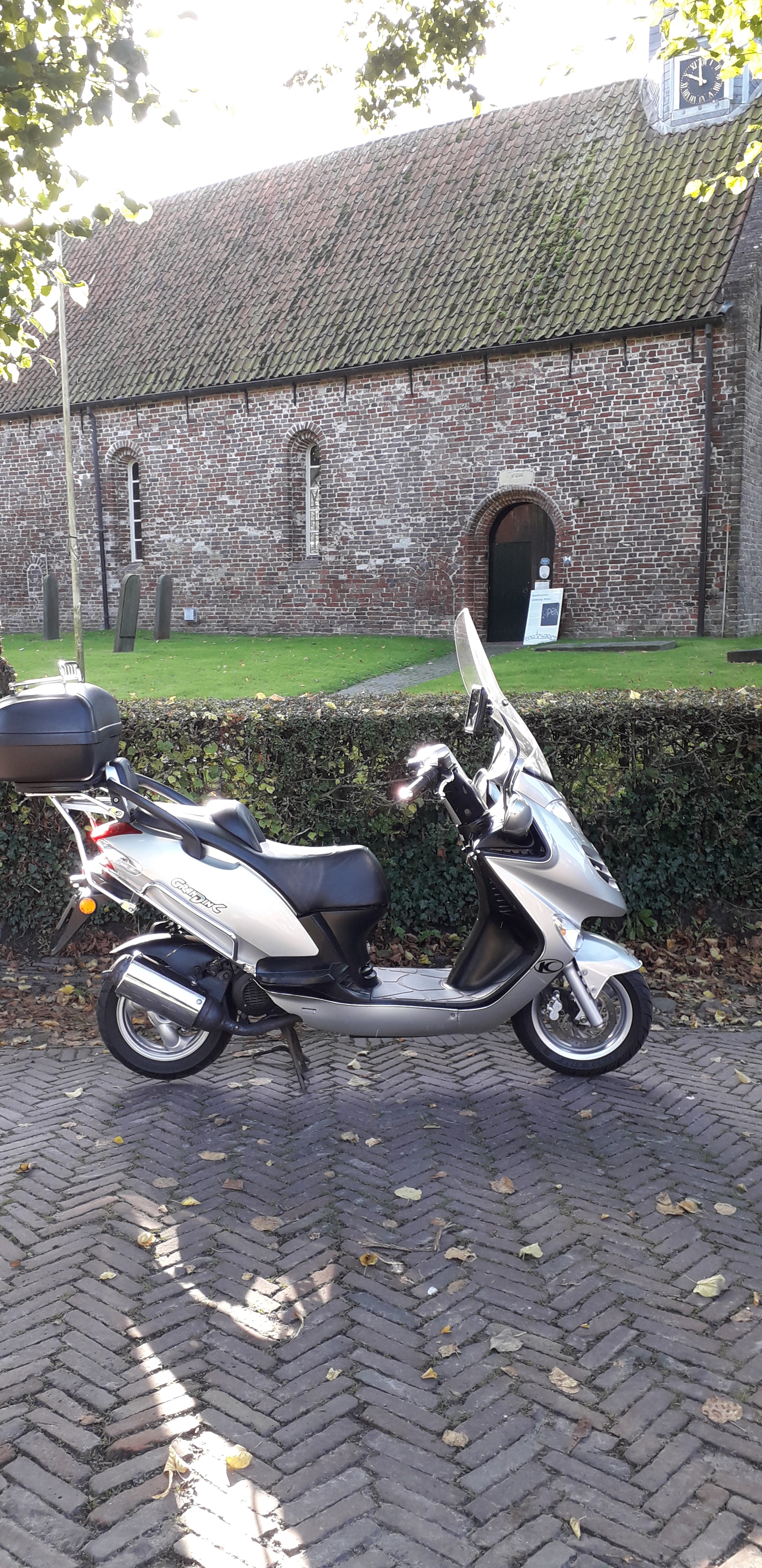

Effe fototje

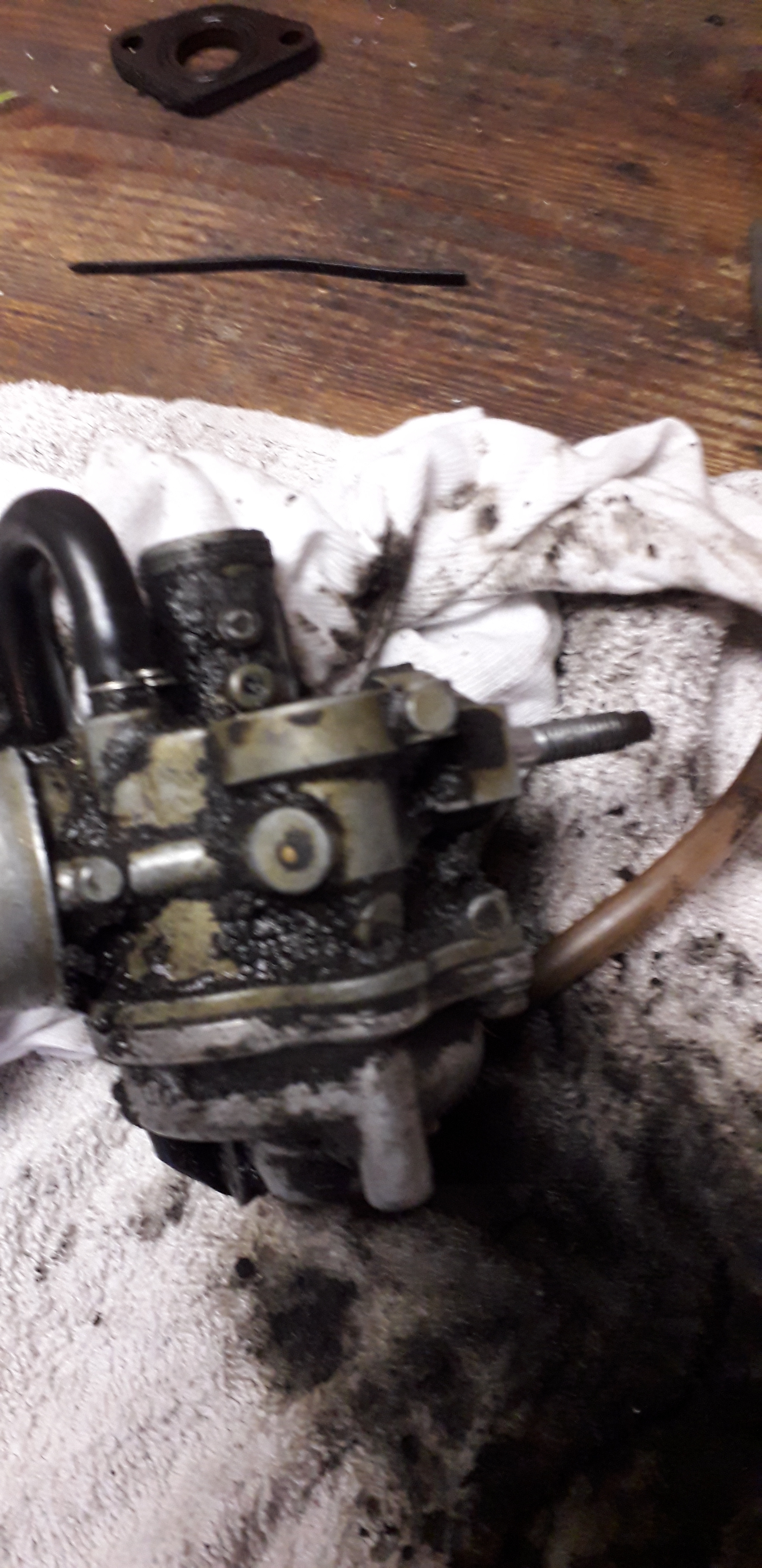

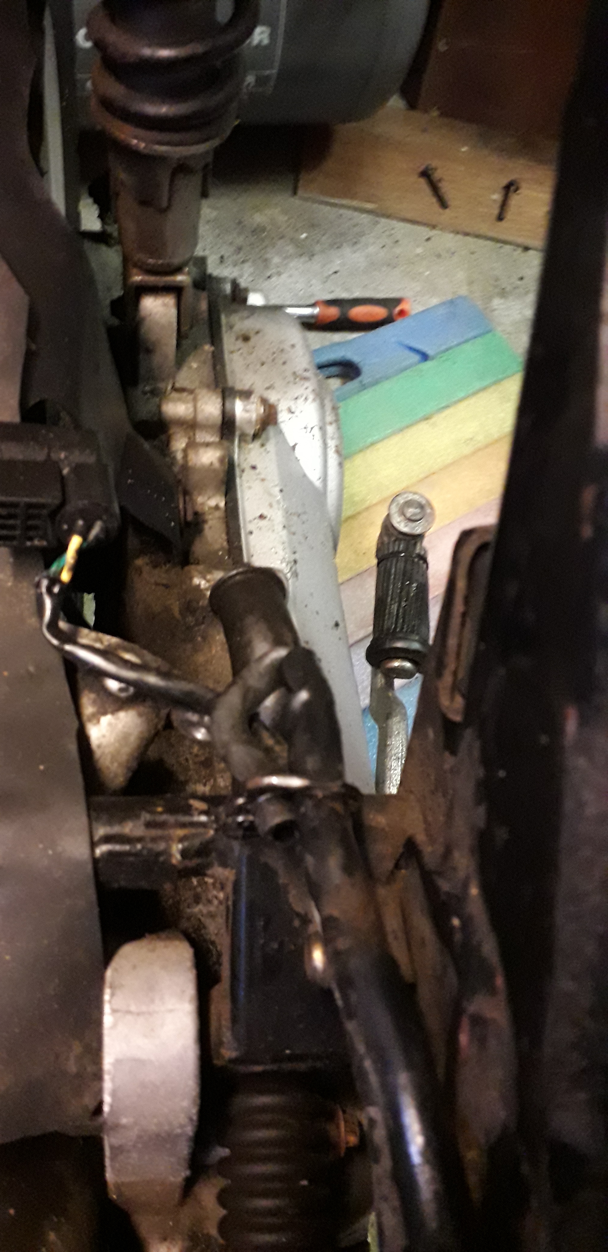

Nadat alle onderdelen binnen waren gister christine binnen gezet voor haar onderhoudsbeurt.
Budyseat verwijderd.
Alles schoon geblazen met de compresor.
Daarna luchtfilter huis verwijderd carburateur verwijderd.
Membraam huis er af .
Optisch alles gechekt.
Alles schoon gemaakt.
Carburateur gedemonteerd.
Voetpakking zag er goed uit.
Ringpakkingen in carburateur en spruitstuk vervangen.
Sproeiers verwijderd door gespoten en terug gemonteerd.
Vlotterkamer geinspecteerd behalve wat residu onderin redelijk schoon.
Gek genoeg zaten de stationair en lucht schroef muurvast.
Even laten weken in wd40.
Na 15 minuten voorzichtig los gedraaid.
Veertje s enz.schoon gemaakt.
Alles weer gemonteerd.
En de ontbrekende isolatie hoes nu wel weer om de carburateur gemonteerd.
Ook de automatische shoke getest..
Hoe? Stroom.er op zorgen dat de unit op kamer themperatuur is
Doorzichtig bakje ijs water ding er in hangen en je ziet het naaltje bewegen.
Ook een nieuw lichtfilter element geplaatst.
Luchtfilter huis van binnen en buiten gereinigd.
Tenslotte een nieuwe bougi geplaatst.
Daarna alle stekker verbindingen in de motorruimte nagelopen.
Budy er weer op en.
Starten.
Na 3 seconden sloeg ze aan..
Na het globaal inregelen van stationair en.lucht benzine mengsel een kleine proefrit gedaan.
Ik moet haar even goed warm.rijden
En droog zeg maar dan kan ik.de carburateur helemaal afstellen.
Nu al goed resultaat doordat ze in 1 streep naar 55 km op de teller gaat ipv eerst even inhouden bij gas open draaien.
