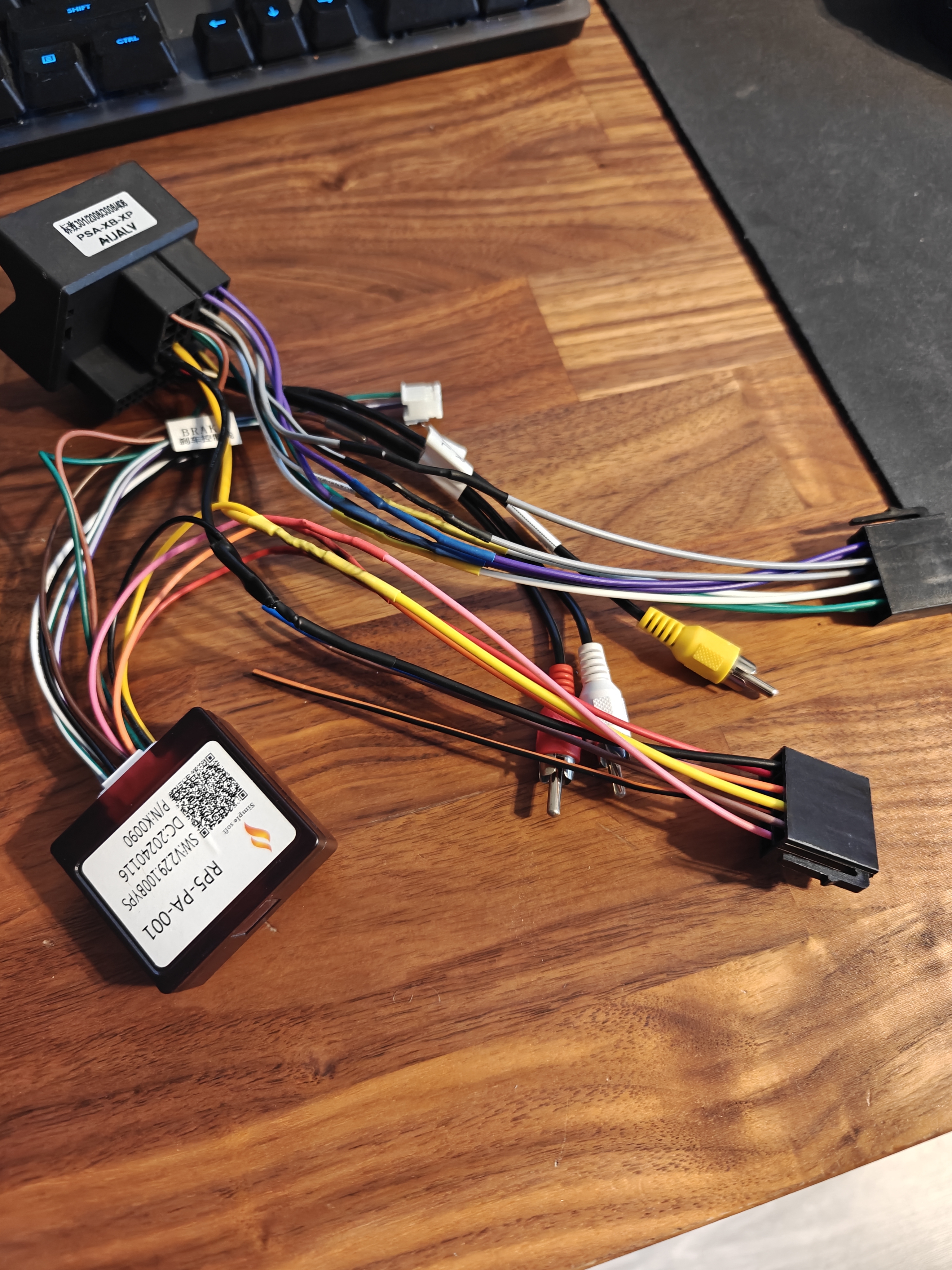

Gisteren kreeg ik wat pakketjes binnen van mijn lieftallige chinese oom Alie en vandaag ben ik aan het solderen gegaan om een verloopkabel te maken van de originele Peugeot kabelboom naar een gewone ISO aansluiting inclusief een can-bus controller. Ja er zijn hele mooie complete pakketten te koop op Alie met een 9" scherm, alle benodigde kabels en inbouw frames. Maar dat gaat dan toch al snel over de 200 euro heen terwijl ik nog een 1.5 Din radio met Android auto heb liggen. Hopelijk krijg ik het met deze zelf gemaakte kabelboom helemaal werkend ( primair doel is dat de parkeersensoren het blijven doen) en dan kan ik later altijd nog upgraden naar het grote scherm.

Hahaha ja basis functies heeft de auto al doordat de vorige eigenaar een parrot heeft laten installeren. Maar aangezien ik graag navigatie wil hebben zonder mijn telefoon uit mijn zak te halen en later ook andere speakers + versterker en subwoofer wil installeren zal ik toch de radio moeten/willen vervangen.
1 groot voordeel is dat dit voornamelijk gewoon kleur aan kleur solderen is.

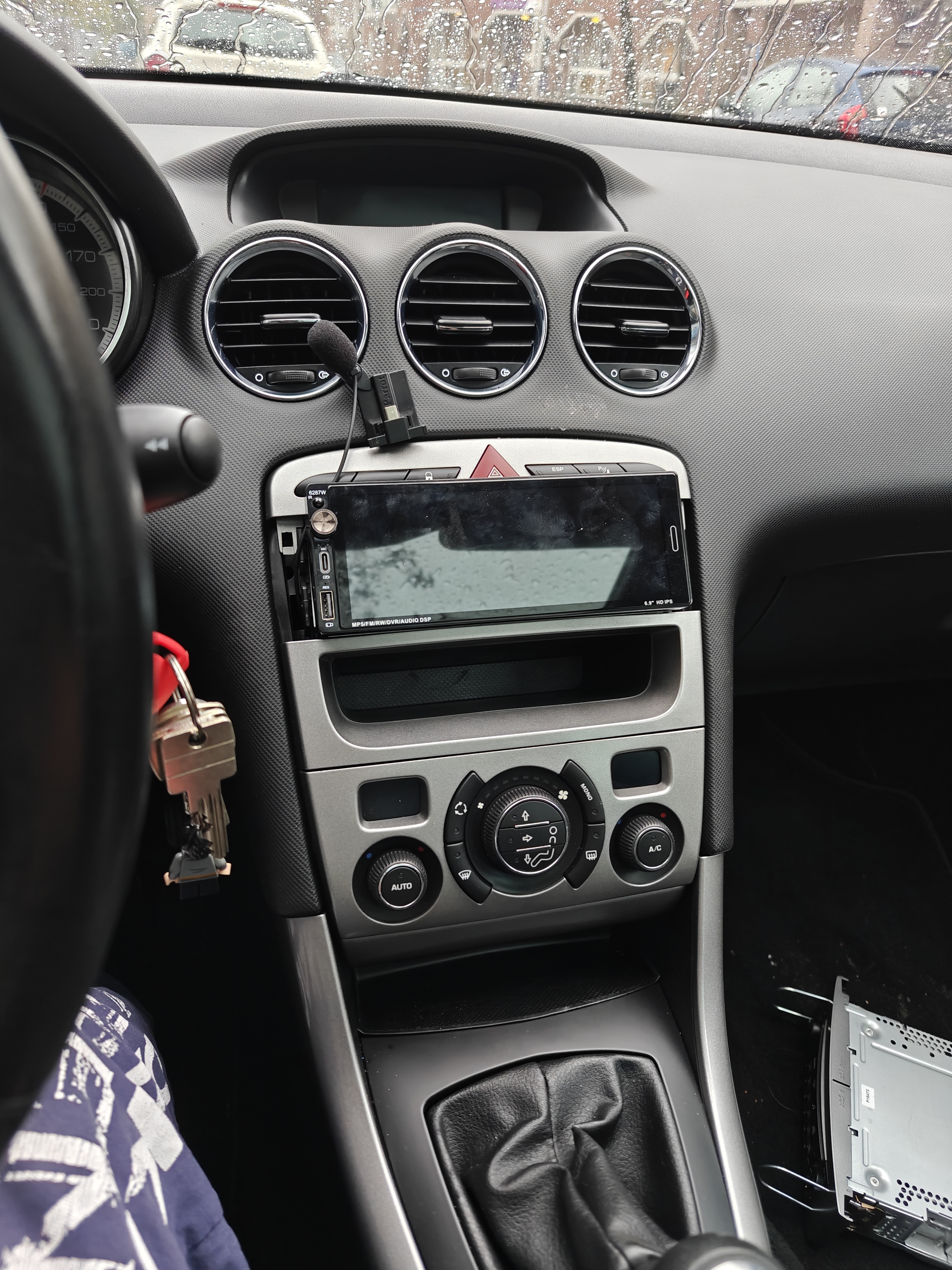

Voordeel van thuis zitten, je kan meteen aan de slag met het knutselproject, dus de 1.5 Din Android auto radio zit er in.
Een van de belangrijkste items: De parkeersensoren doen het met de buzzer die ik aangekoppeld heb en achter de radio verstopt is. Het enige jammere is dat deze radio niet de software heeft om de via canbus geregelde stuurwielbediening te herkennen. Dus volume moet ik gewoon met het knopje doen wat niet zo erg is. Maar helaas betekent dat ook geen bediening van de boordcomputer maargoed die staat nu standaard op het huidige verbruik en de klok klopt nog.
Nu kan ik even sparen en wachten op een goede deal voor het 9inch radiosysteem waarbij alles wel werkt.
Het enige echt jammere aan deze installatie is dat ik erachter kwam dat de installateur van de parrot kit dus niet de verkoop kabel gebruikt heeft maar in de originele kabelboom geknipt en gesoldeerd heeft :evil: beetje jammer dit want dat maakt het loshalen en doorverkopen wel erg lastig maar dat is ook een zorg voor later. Nu zit 90% van de functionaliteit die ik wou met 75% van de stijl punten ingebouwd

En dat komt wel goed Marco, mijn installatie is netter als die van de parrot die "professioneel" geïnstalleerd is :roll:
