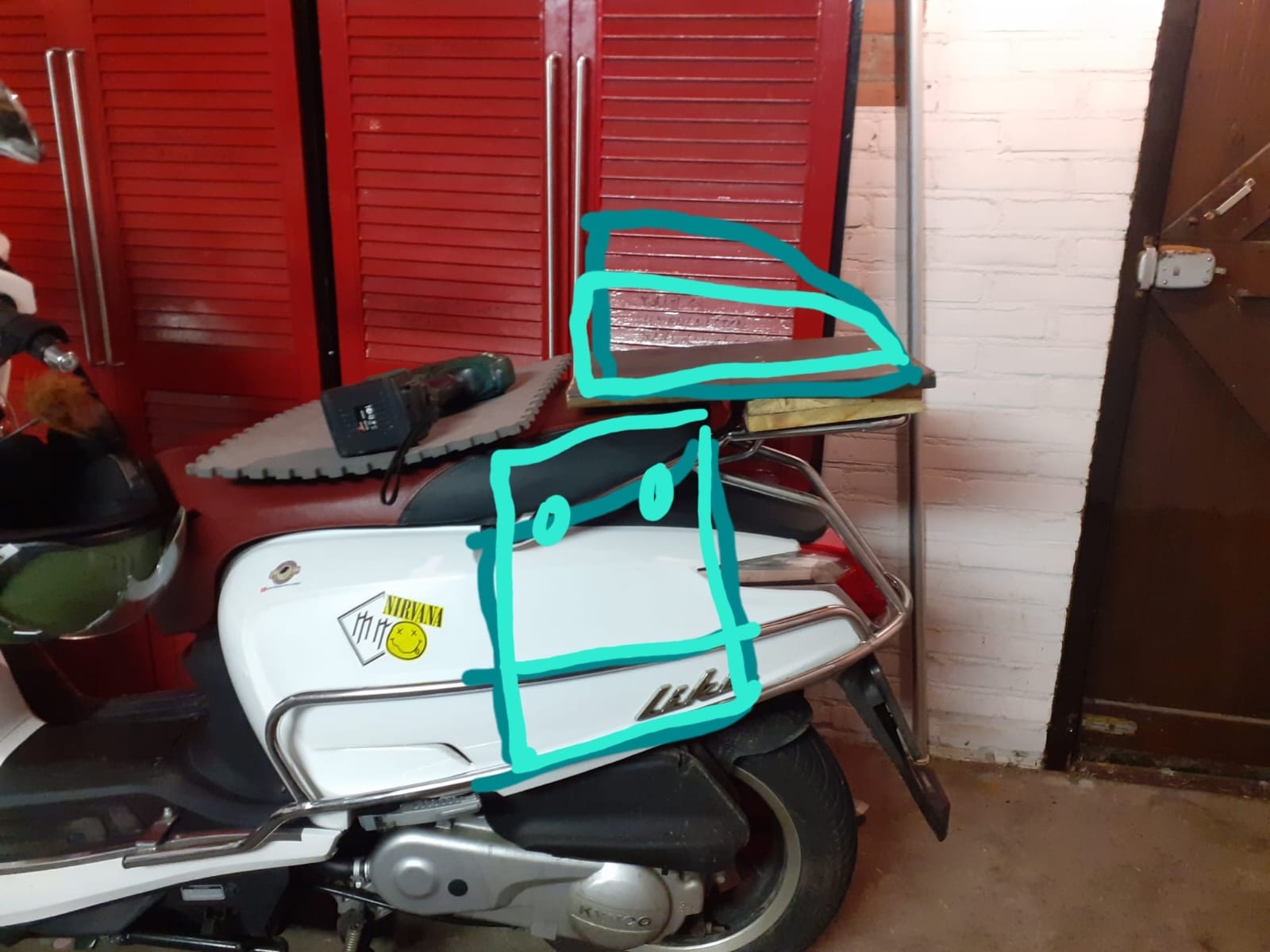

Eerst het ontwerp:
WhatsApp Image 2023-02-06 at 20.08.42.jpeg (516.71 KiB) 73064 keer bekeken
De beugel had ik al, daar zat eerst een klein gereedschapskistje op, maar die was aan vervanging toe.
Ik wil de vorm van de chromen sierbeugel laten doorlopen, dus die neem ik mee in mijn ontwerp.
De topkoffer kan in principe vrij strak over de beugel en buddyseat komen.

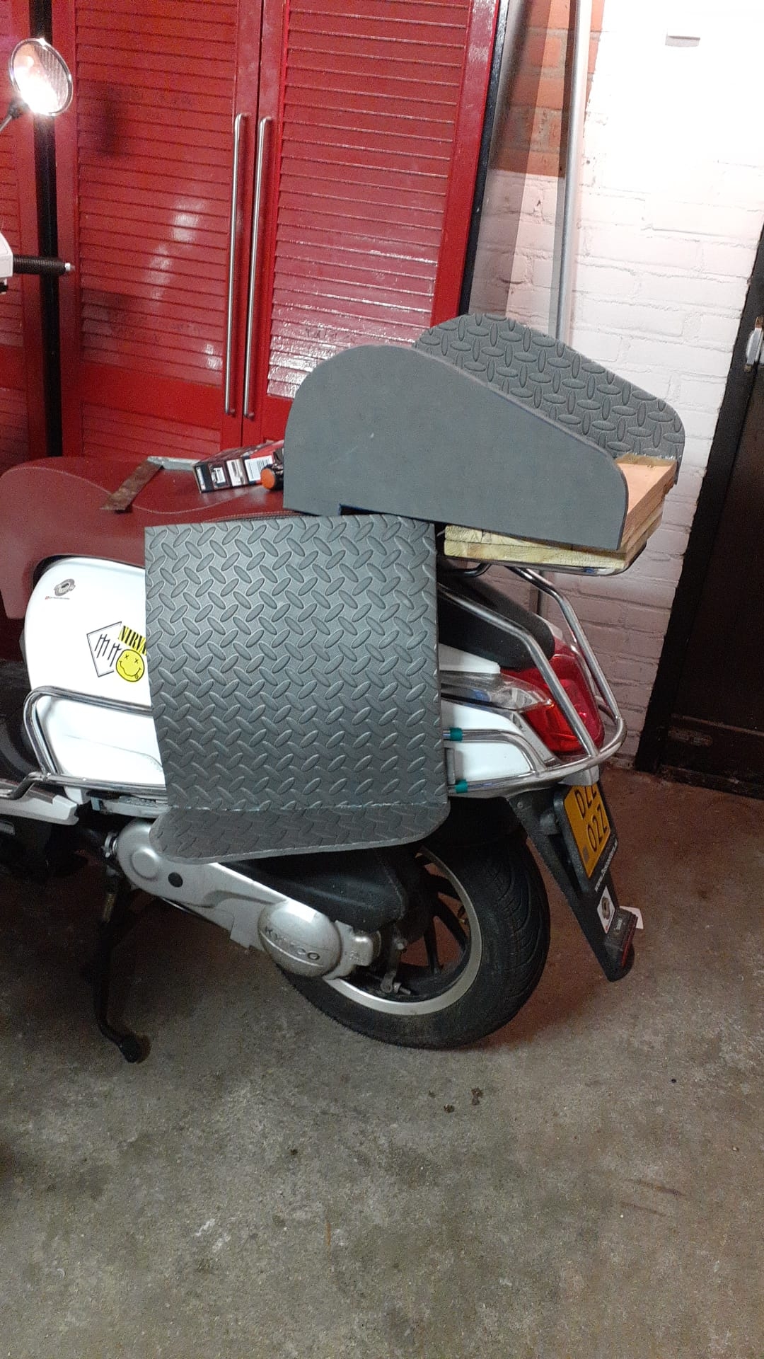

Een stapje verder:
WhatsApp Image 2023-02-11 at 17.54.39.jpeg (967.04 KiB) 73064 keer bekeken
De topkoffer begint al vorm te krijgen, hierover komt een deksel, zodat ik daar mijn laptop kan opbergen.
De lijm die ik gebruik, is een soort Bisonkit, maar dan van de Action.
Twee vlakken insmeren en laten drogen tot het niet meer glimt, daarna in één keer goed op z'n plaats drukken.
De zijtassen worden afgerond, zodat ze de vorm van de scooter volgen.
Ik wil straks de zijtassen aan de onderste sierbeugel en de buddyseat beugel bevestigen, maar daarover straks meer.

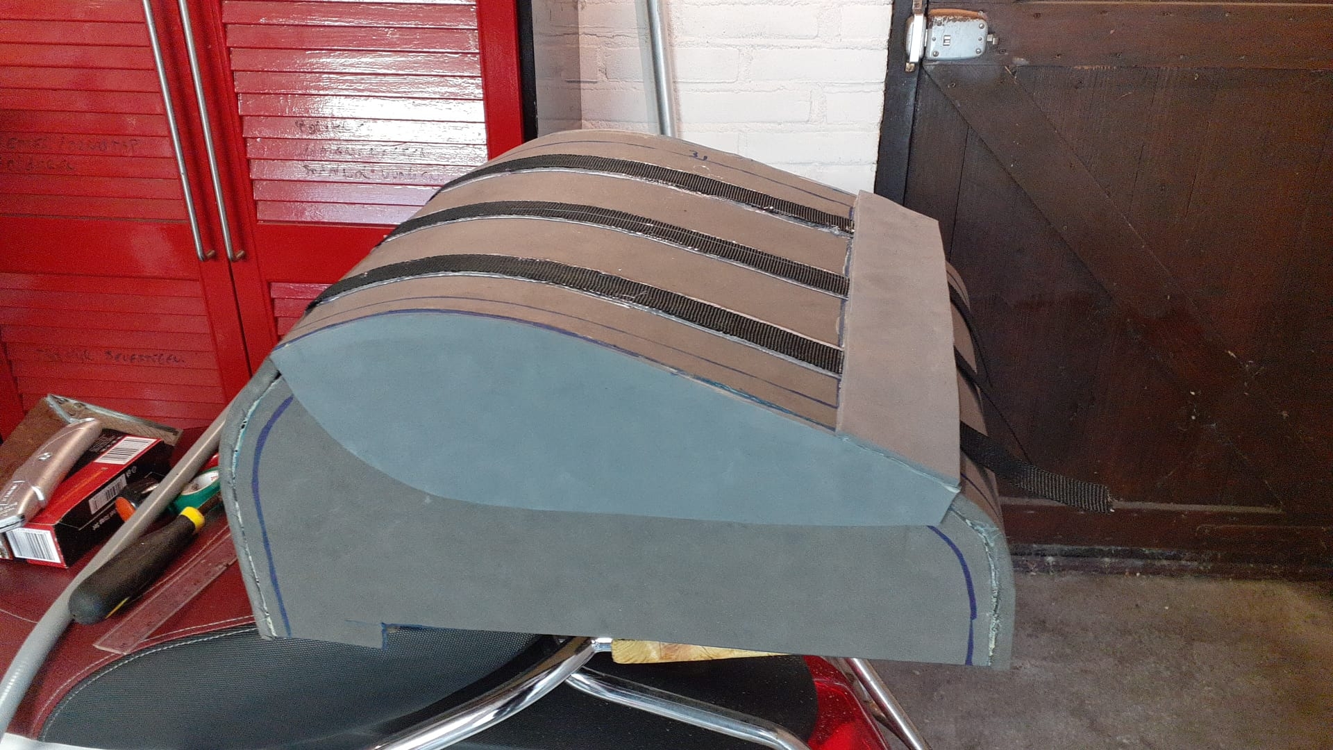

Topkoffer grotendeels klaar:
WhatsApp Image 2023-02-12 at 13.13.49.jpeg (985.38 KiB) 73064 keer bekeken
Het deksel zit met drie zwarte banden vast aan de koffer, dit is aan de ene kant het scharnier en aan de andere kant met een drukker om vast te zetten. De zijkanten van het deksel schuiven over de zijkanten van de koffer, zodat alles netjes afgesloten zit.

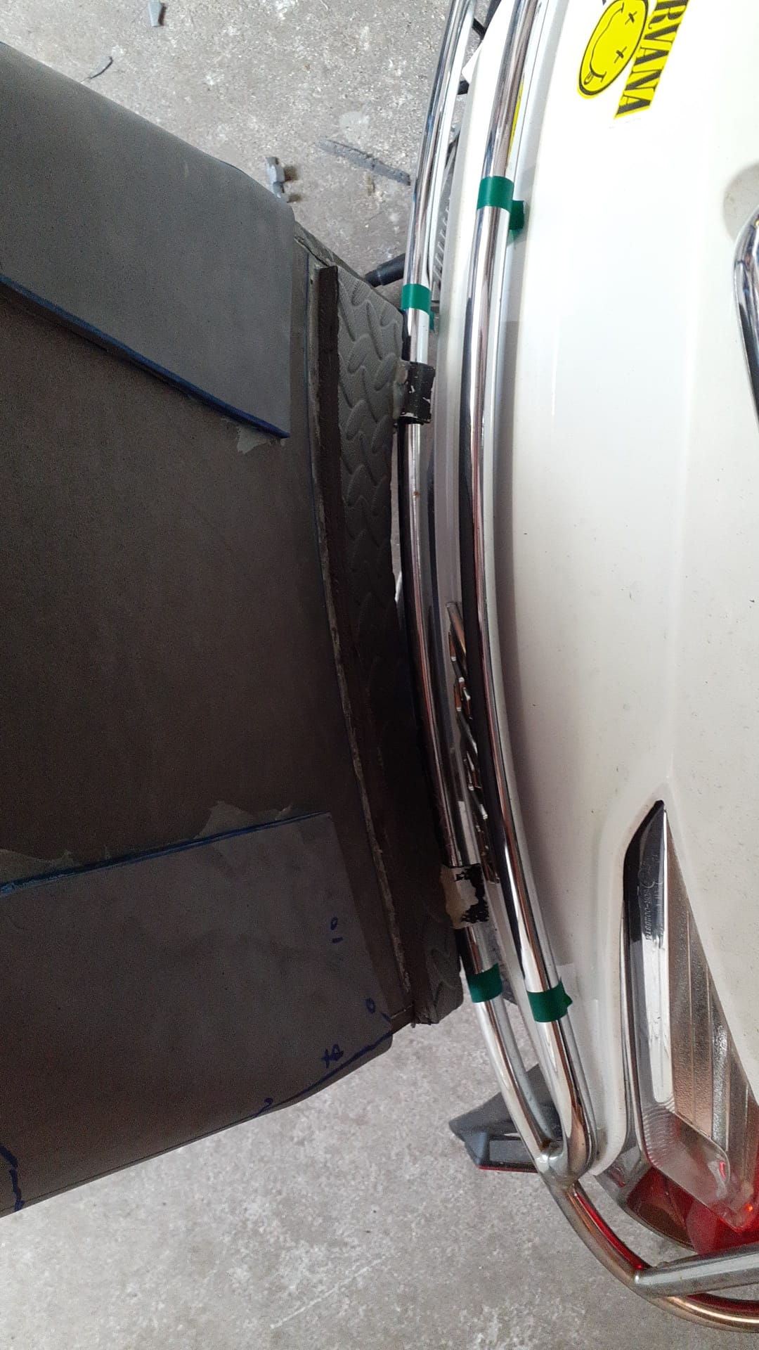

Dan de zijkoffers:
WhatsApp Image 2023-02-21 at 19.34.28.jpeg (544.47 KiB) 73064 keer bekeken
De onderste helft is gemaakt met dikke vloermatten-foam, de bovenste helft is van dunner, meer flexibel foam.
Dit scheelt straks in gewicht en de spullen die er straks in komen, hebben dan nog wat bewegingsruimte.
De rand van de dunnere foam, loopt weer gelijk met de bovenste sierbeugel, als extra detail.
Ik heb voor de stevigheid een paar sjorbanden-band bevestigd. Ook weer gekocht bij de Action.
De bevestiging van de zijkoffers aan de scooter, gaat met aluminium beugels.
Ik had nog een strip aluminium liggen, waarvan ik beugels gebogen heb.
Die beugels heb ik aan de koffers bevestigd met hotglue.
Ter bescherming van de scooter, heb ik een laagje hotglue over de beugel gedaan.
3x raden waar ik de hotglue gekocht heb.

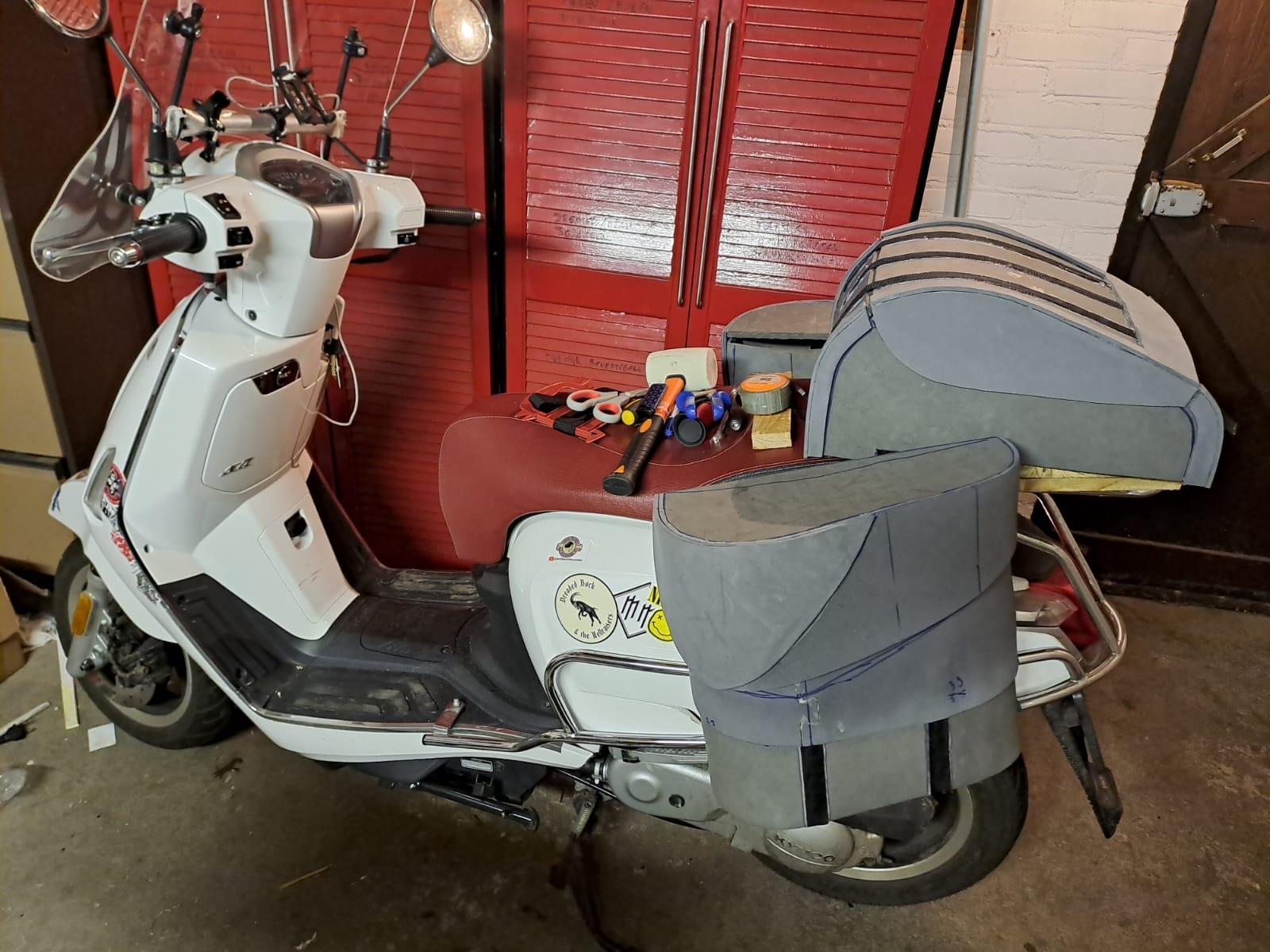

Kleine update.
De onderste beugeltjes heb ik wat aangepast. Ik had ze eerst met hotglue vastgezet, maar dat was geen goede stevige verbinding.
Ik heb nu een schroefverbinding gemaakt, die aan de onderkant meteen dienst doet als haakje om de boel vast te zetten.
Twee langere beugels aan de bovenkant zorgen ervoor dat ik de hele koffer in zijn geheel er op kan schuiven.
Met twee lusjes bij de onderste beugels, zet ik alles in één keer vast.
Morgen wil ik alle losse eindjes oplossen:
De deksels op de zijkoffers monteren
De topkoffer waterbestendig maken
Alles nalopen zodat ik de volgende keer aan het leer kan beginnen.
WhatsApp Image 2023-03-04 at 19.22.04.jpeg (677.44 KiB) 72970 keer bekeken
Wat denken jullie trouwens?
Zal de uitlaat te dicht bij de zijtassen zijn?
Onderkant van de chromen beugel is gelijk met de onderkant van de tassen.
