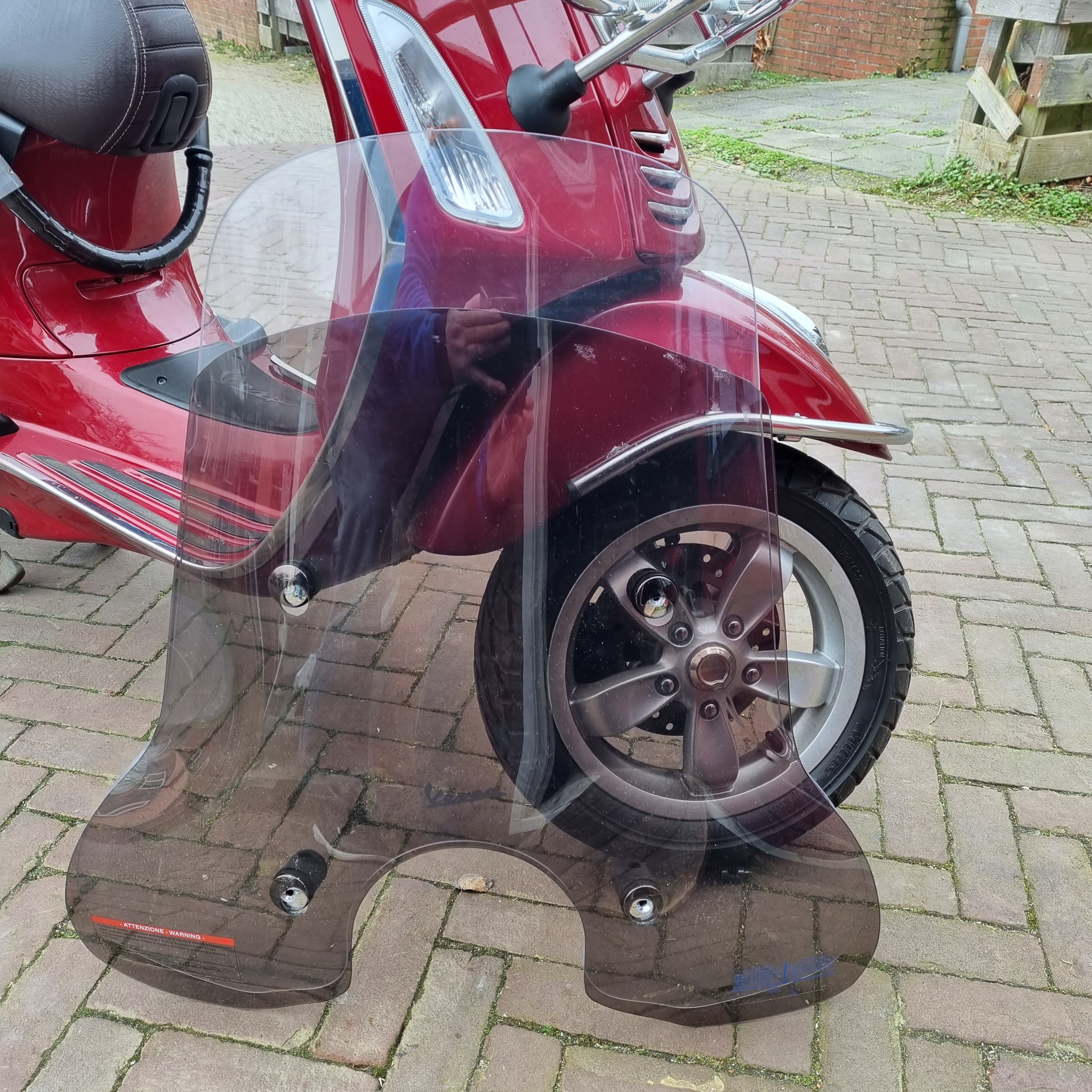

Ik had al sinds de aanschaf dat ik het hoge windscherm niet je van het vond
Een lage vond ik ook niet alles er zijn half hoge maar ja die zijn prijzig
Heb dus een hoge smoke besteld bij k parts voor een zacht prijsje
En besloten die op de voor mij juiste hoogte af te zagen
Alles zat erbij maar hoefde alleen het materiaal wat nodig was om hem op de beugels vast te zetten paste precies

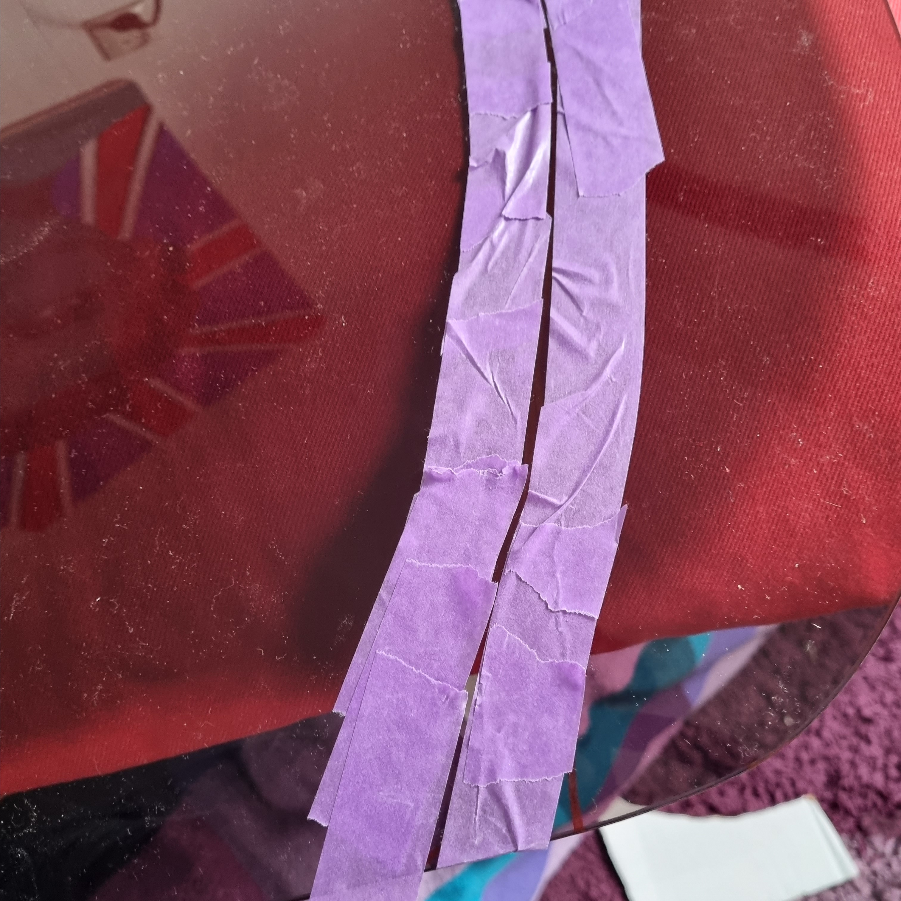

De juiste hoogte afgemeten en met stift afgetekend
Aan beide zijden van de lijn sterke schilderstape geplakt

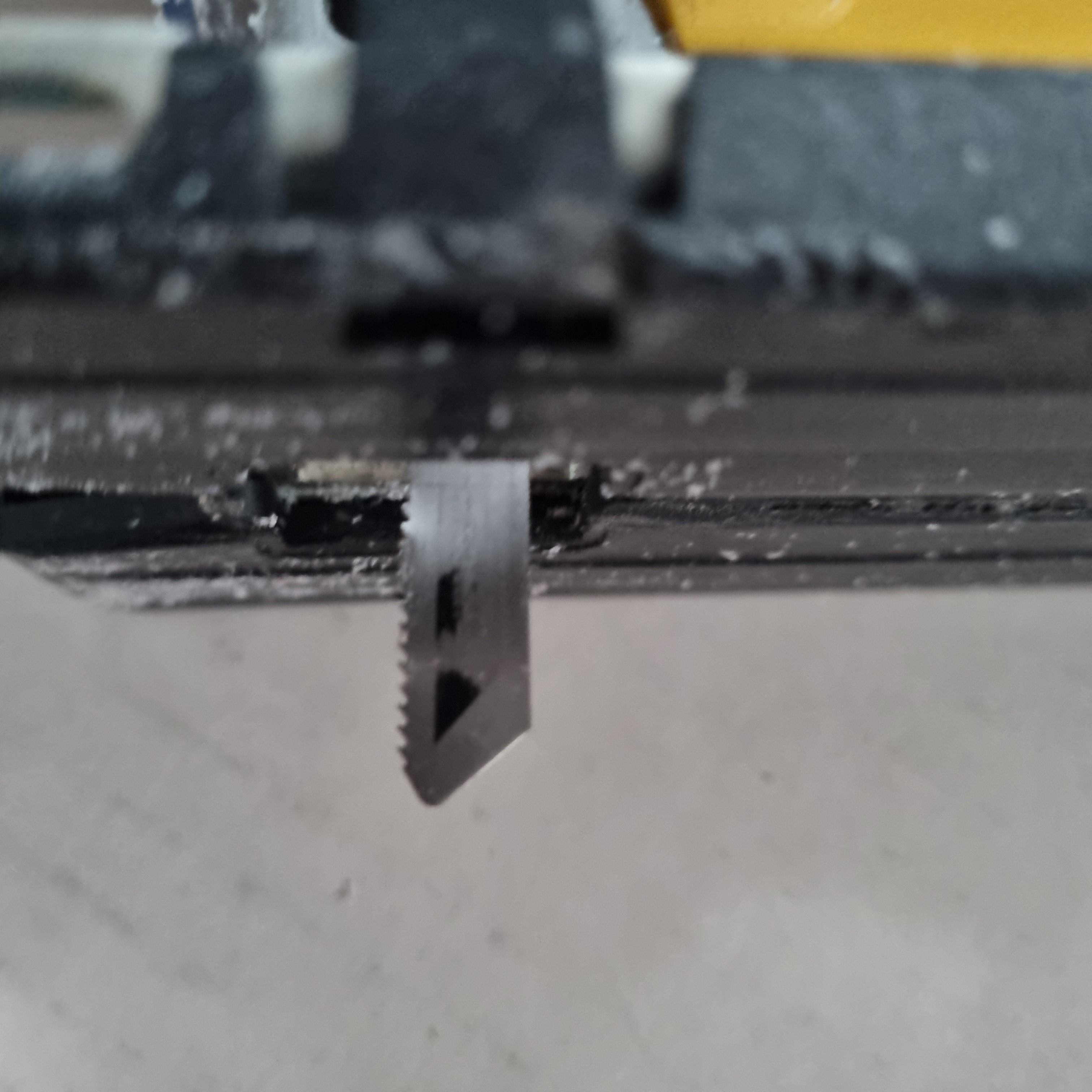

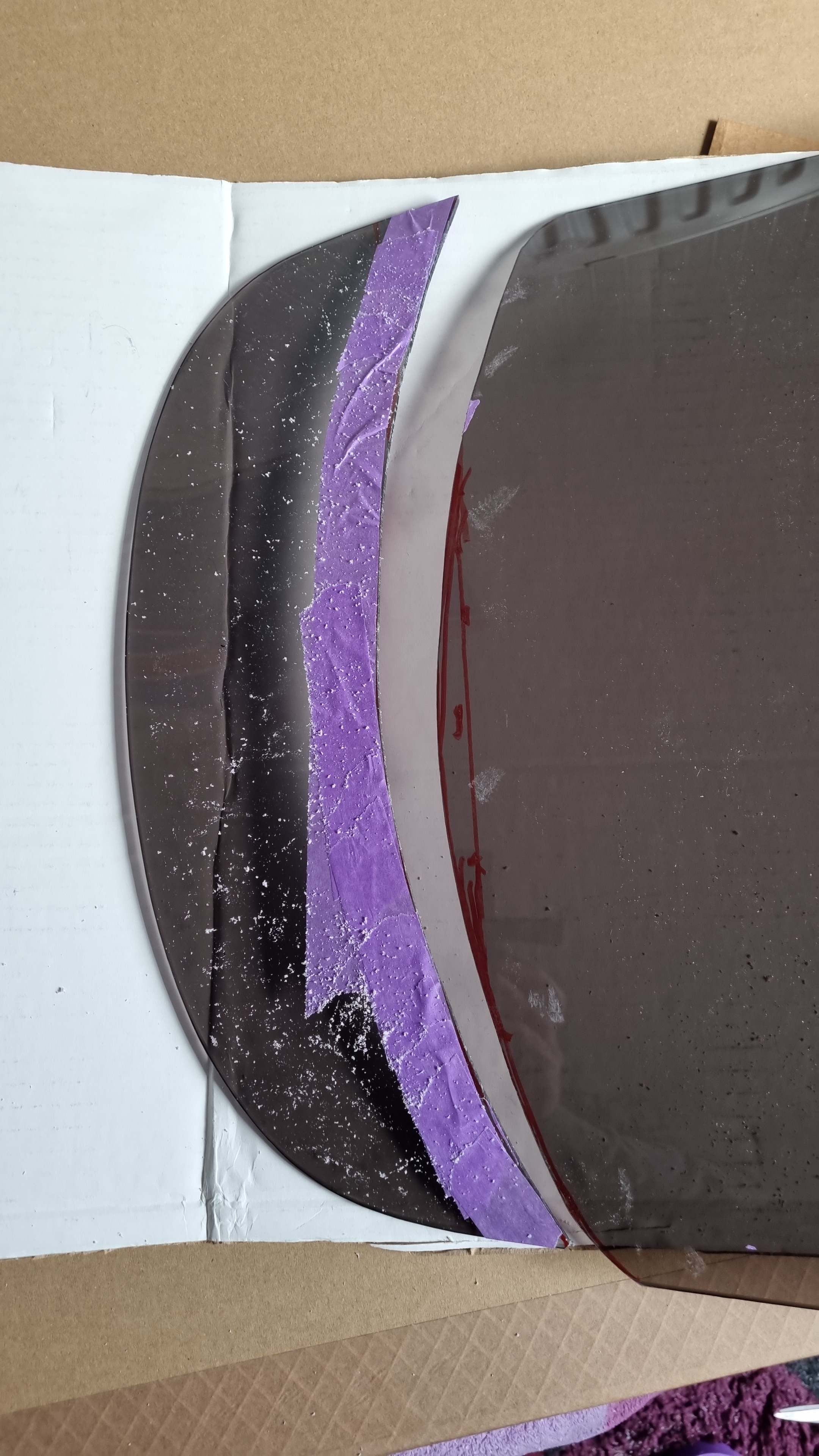

En met kort en fijn decoupeerzaagblad het eraf gezaagd had er een kussen onder om de druk te verdelen
Met fijn schuurblokje de randjes bijgewerkt

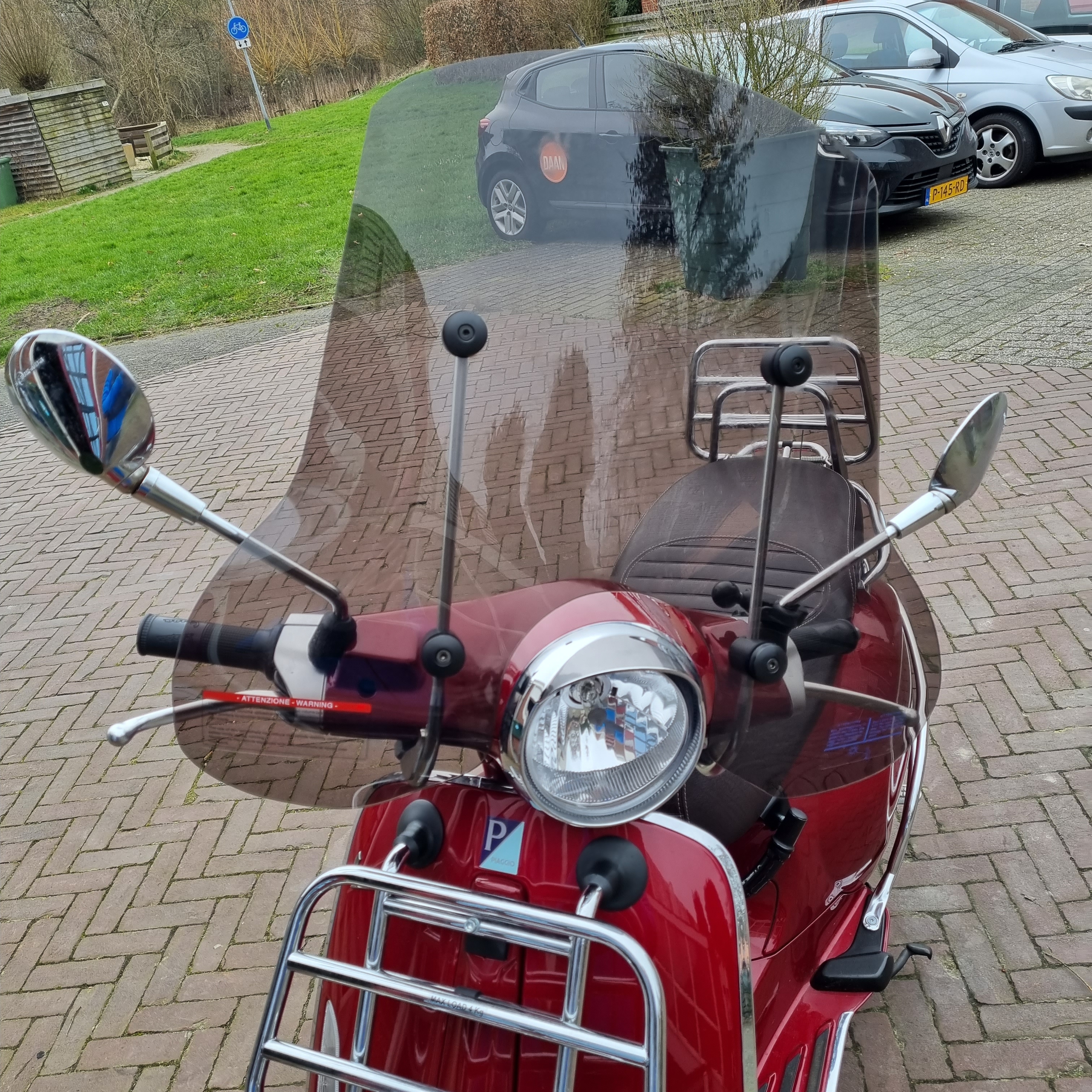

Op de foto's lijkt het wat rommelig allemaal sorry daarvoor
Dat ziet er goed uit Martin
Goed gedaan wel spannend omdat te doen
Maar het is goed voor bereid toppie
Delight

Netjes gedaan!
Veel plezier ervan.
Honda NTV650 Revere '93
Keurig gedaan, Martin.
Het ziet er hartstikke goed uit.
Goed gedaan Martin. Het misstaat helemaal niet.👍🏻👍🏻
Goed bezig, ik vindt het er zeer fraai uitzien met zo'n smoke scherm.
Goed bezig geweest Martin. :mrgreen:
De foto's geven me hetzelfde gevoel als nagels over een schoolbord,
of een sinaasappel schillen met een snijwondje,
of die vervelende covid-testen in je neus. Brrr!!!
één verkeerde beweging en... Pats.
Maar het is allemaal goed gekomen, zie ik.
Netjes uitgevoerd. Ik zou peentjes hebben gezweet.
