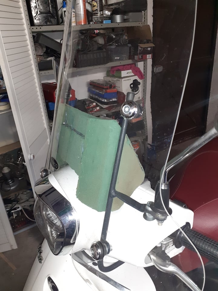

Of het iets wordt, weet ik nog niet.
Maar de start is gemaakt...

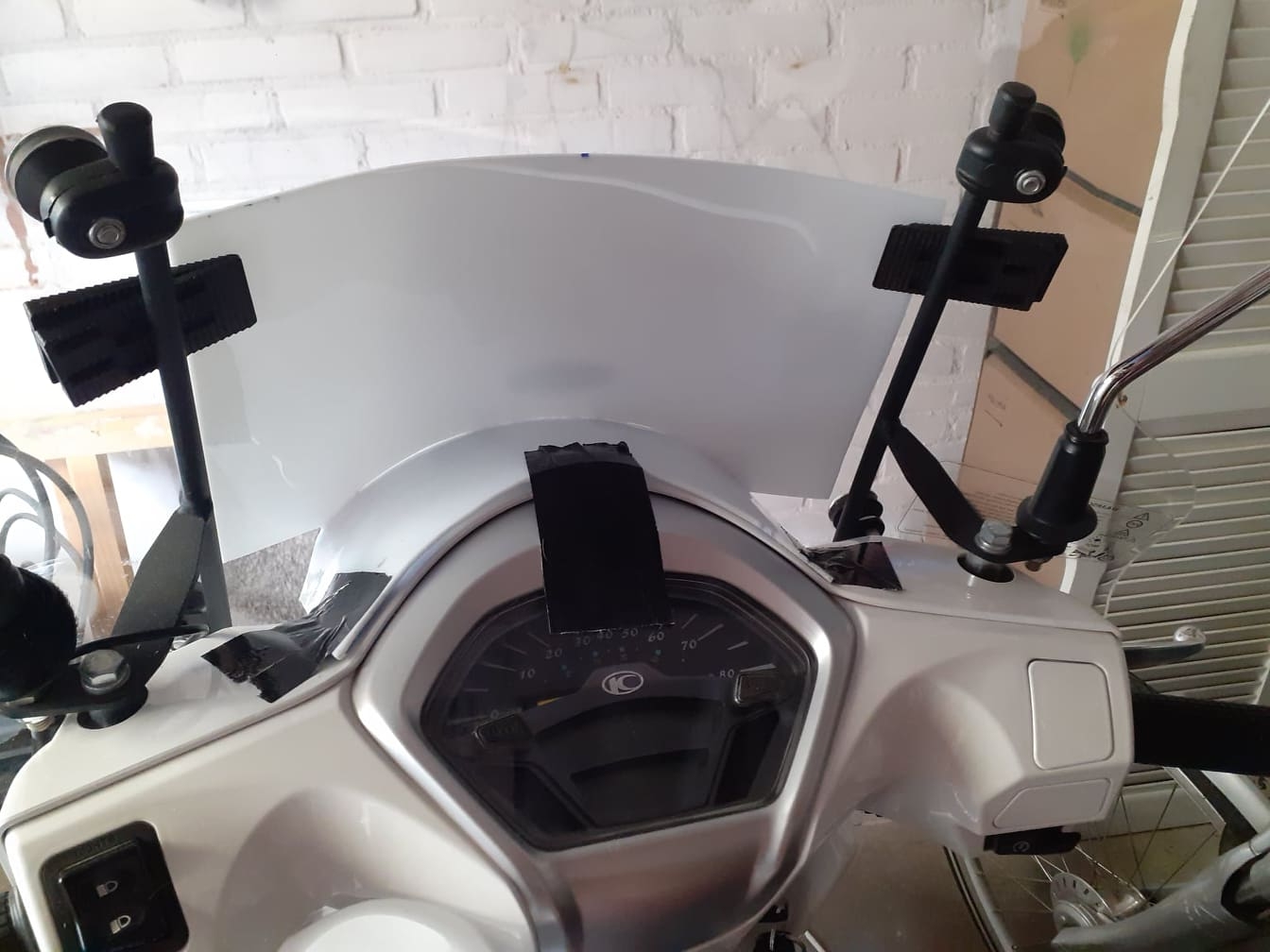

Al een hele tijd zit ik te rommelen met de gedachte om mijn telefoonhouder te integreren in het dashboard. Een waterdicht tasje en een beugeltje kan, maar het ziet er in mijn ogen wat knullig uit. Zeker wanneer je net zoals ik geen stuurbuis heb.

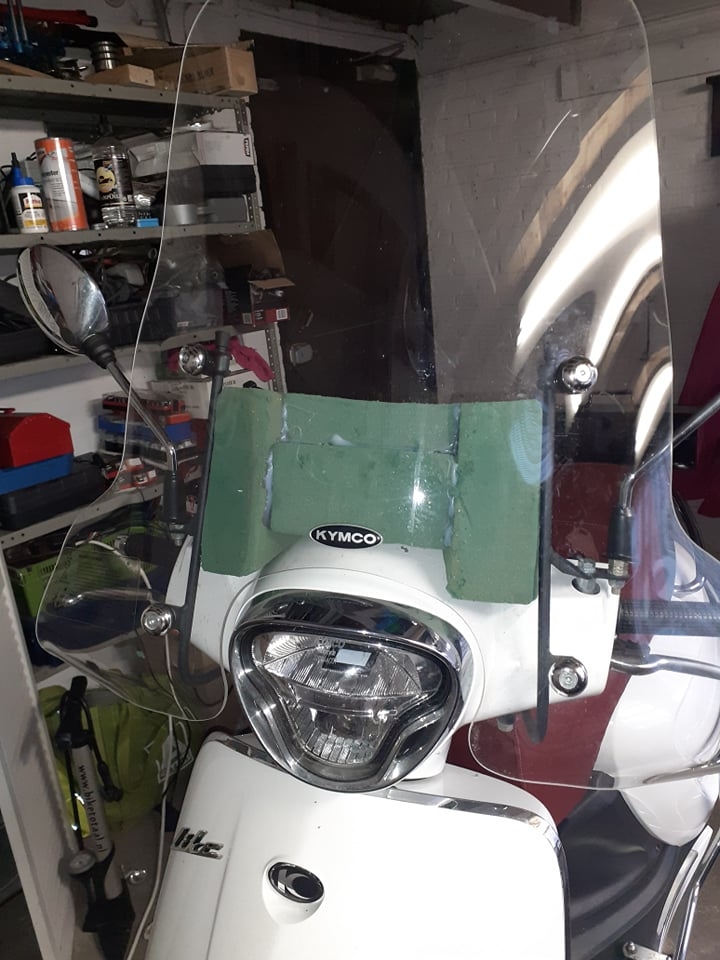

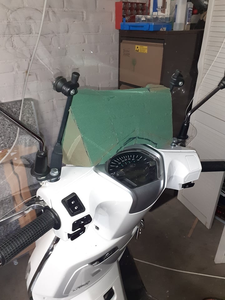

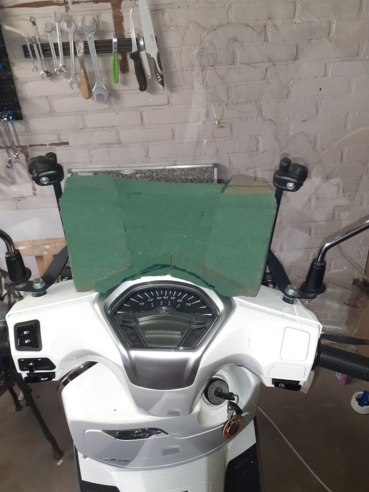

Ik heb met oasis (dat spul waar je bloemen in kan steken) een basisvorm gemaakt.
Het oppervlak is groot genoeg om een telefoon kwijt te kunnen, met nog extra ruimte links en rechts voor...???
Het zou kunnen dat ik een gopro in het dashboard maak, die uitkijkt door het windscherm, maar dat is een optie voor later.
De bevestiging zal waarschijnlijk tussen de beugels van het windscherm komen. Met het dashboard deels rustend op het bestaande dashboard. Het oppervlak waarin de telefoon komt, kan nog wat vlakker, minder hoog, maar dat moet ik nog even bekijken.
Aan de voorkant ziet het er niet uit, maar daar heb ik een oplossing voor.
Ik ben van plan om het scherm, tot de hoogte van de bovenkant van het dashboard, wit te maken.
Iets wat je wel eens ziet bij Harley's en Goldwings.
Volgende stap is om deze vorm om te zetten naar kunststof plaatmateriaal.
Wanneer ik hiermee verder ga, weet ik nog niet.
Wordt vervolgd...

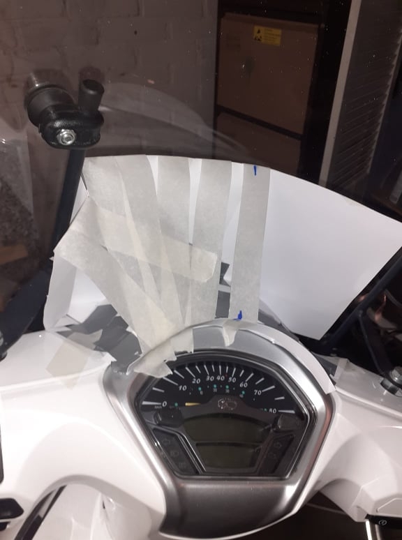

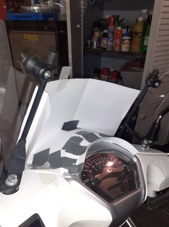

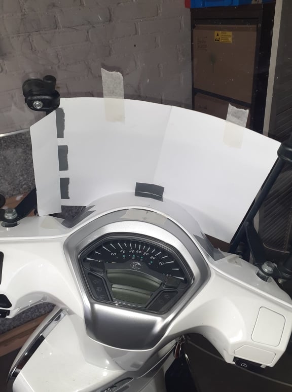

Kleine update: Nu ik met de oasis een beetje weet wat de vorm moet gaan worden, ben ik begonnen met fase 2.
Om de juiste afmetingen voor de kunststof platen uit te werken, ben ik nu bezig met een kartonnen versie.
Bij de kantoorartiekelenwinkel een groot blad stevig papier/karton gehaald en langzaamaan de vlakken uitgezet.
Nu volgt de onderkant van het dashboard, de contouren van het bestaande dashboard en sluit netjes aan op de beugels van het windscherm en ook het windscherm zelf.
De kartonnen versie is een stuk nauwkeuriger dan de oasis versie en kan straks als mal gebruikt worden voor de kunststof versie.
Ik heb een wit kunststof reclamebord wat ik kan gebruiken. Nog wel even uitzoeken of ik het kan lijmen of op een andere manier aan elkaar weet te krijgen.
Het mooiste zal zijn als ik het kunststof in exact dezelfde kleur kan spuiten als de scooter zelf, maar ook dat moet ik nog even bekijken. Ik weet namelijk nog niet of de verf op het kunststof blijft zitten, eventueel met een grondverf er onder.
Over de laatste foto: de schilderstape is om de vorm van het vlak te volgen. Het is namelijk lastig om een stuk karton op de rand te leggen en over te trekken. Stukjes overlappende schilderstape vormen zo samen een vlak met de juiste afmetingen.
