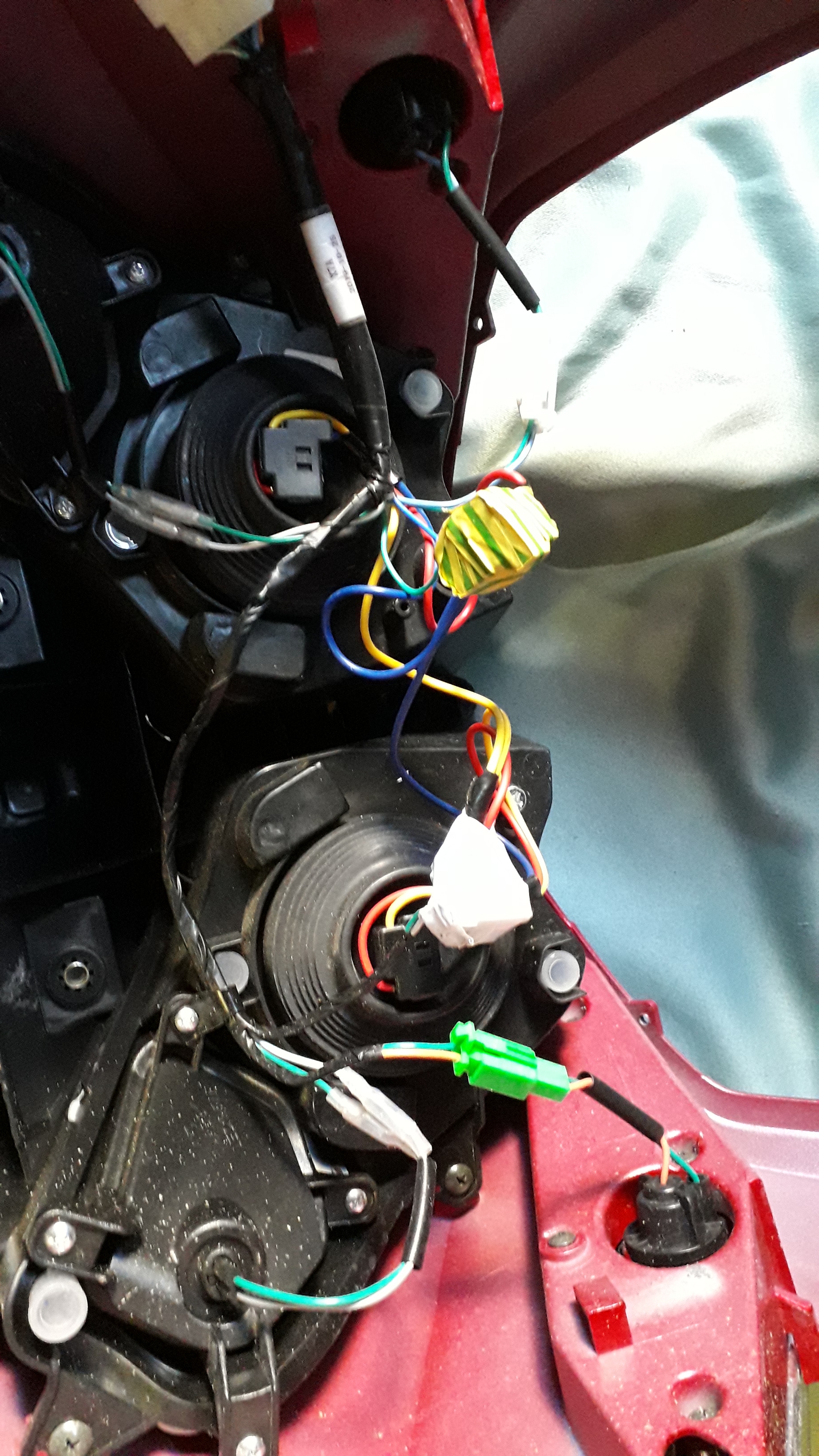

nadat ik afgelopen week de kleine storing had.
onder het rijden ging plots de motor uit en ook verlichting en navi dood.
toen ik stil stond en op de startknop drukte sprong ze gelijk weer aan.
tja blij dat het een korte storing was niet echt gerust gister de neus er maar eens af gehaald
alle aanpassingen nagelopen 12volt aansluiting in het dasboard kastje navigatie aansluiting de dubbele lampen.
eigenlijk zag het er best goed uit.

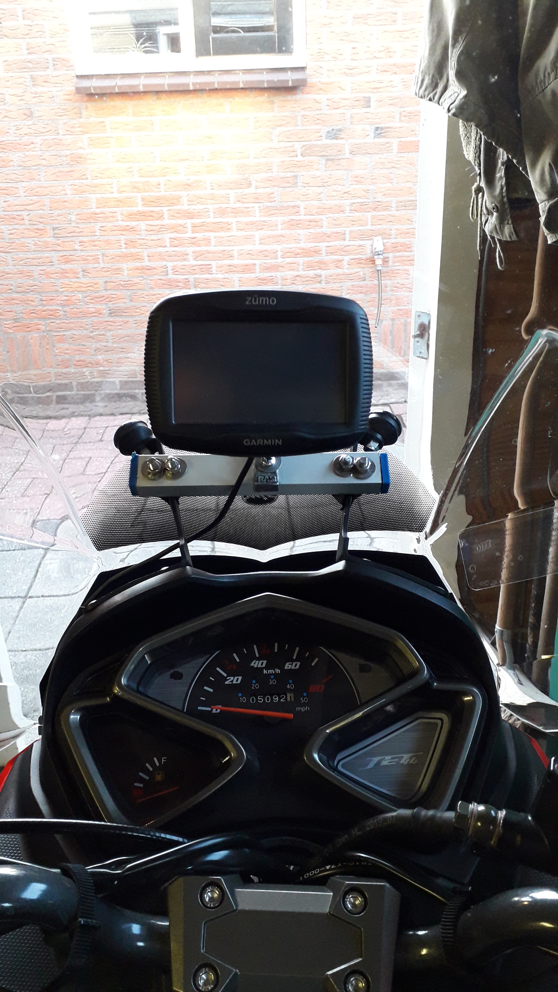

gelijk gebruik gemaakt van de gelegenheid om het navigatie voedingssnoer te verplaatsen.
omdat ik merkte dat het soms onhandig is net in een bocht te moeten kijken op de navigatie beneden gezichtsveld op het stuur ,
wou ik hem recht voor mij hebben.
trouwens wel grappig dit overkomt mij nu constant op de grand dink .. de spiegels zitten verrekte laag haha
daarbij viel mij op dat het minuscule schotje tussen plus en min pool er los tussen lag.
misschien heeft dit de storing wel veroorzaakt.
afijn de polen werken nog goed en ik zit er aan te denken een aan uit knopje er tussen te plaatsen om bijvoorbeeld bij regen even de stroom weg te kunnen nemen.
maar dat moet ik nog even uitvogelen.

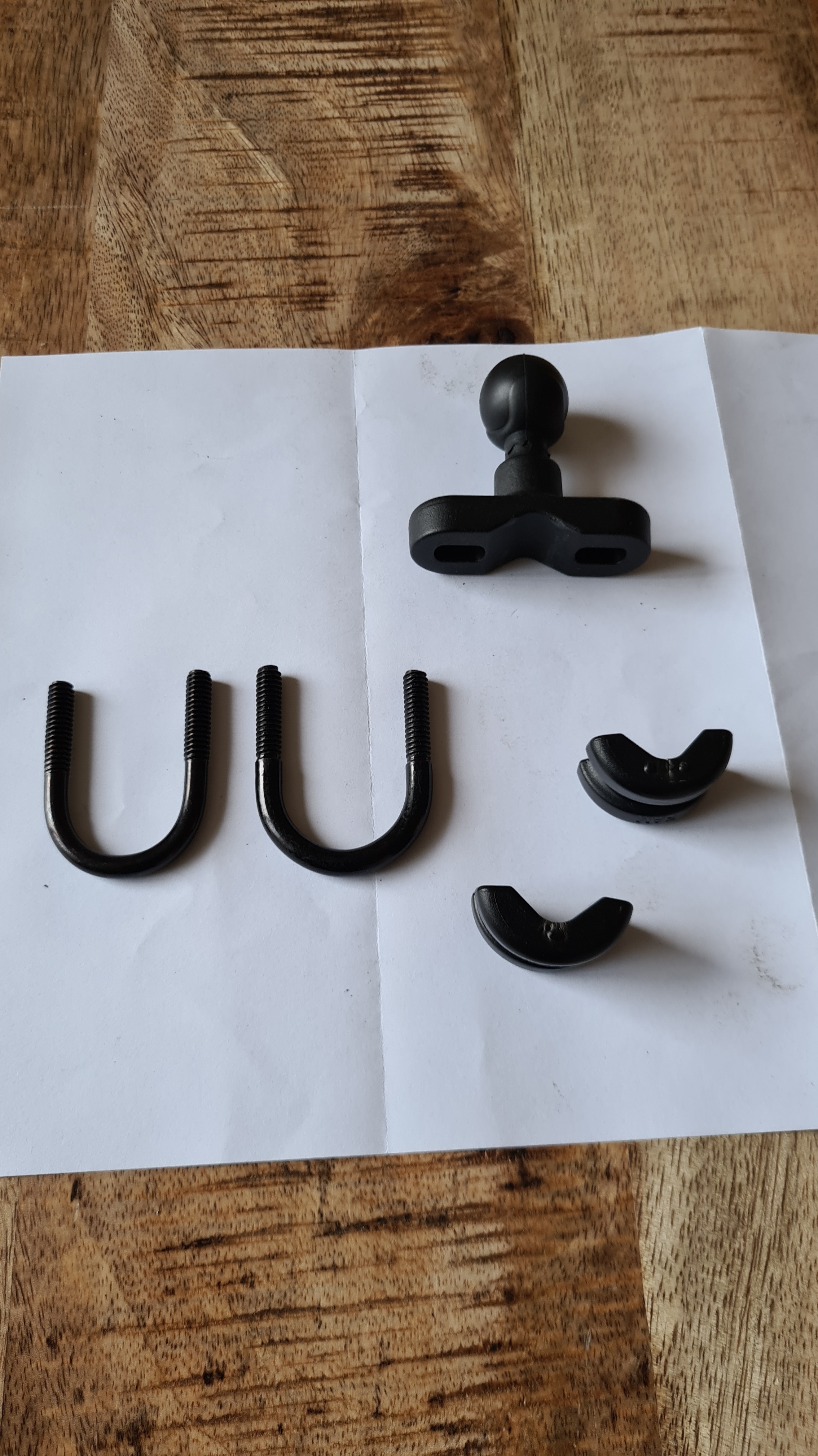

nou ik ben eerst weer gerust gesteld en heb heerlijk met een mok koffie en radio aan gesleuteld.
gelijk de navigatie aan de staande pootje s van het windscherm gemaakt.
ik heb 5mm draad eind in een U gebogen en met stukje s rubber er tussen om die pootje s gezet stukje aluminium buis 4 gaatje s en vastgeschroefd.
midden gaatje voor de navi knobbel en houder er weer op met een knie stuk er tussen.
en walla de navigatie recht voor mijn bakkes

Ik heb mijn navigatie ook precies in het midden zitten,.....ideaal.
nou Henk dat zag ik dus op foto s en vond het een goed idee!
beter goed gejat dan slecht uitgevonden haha
