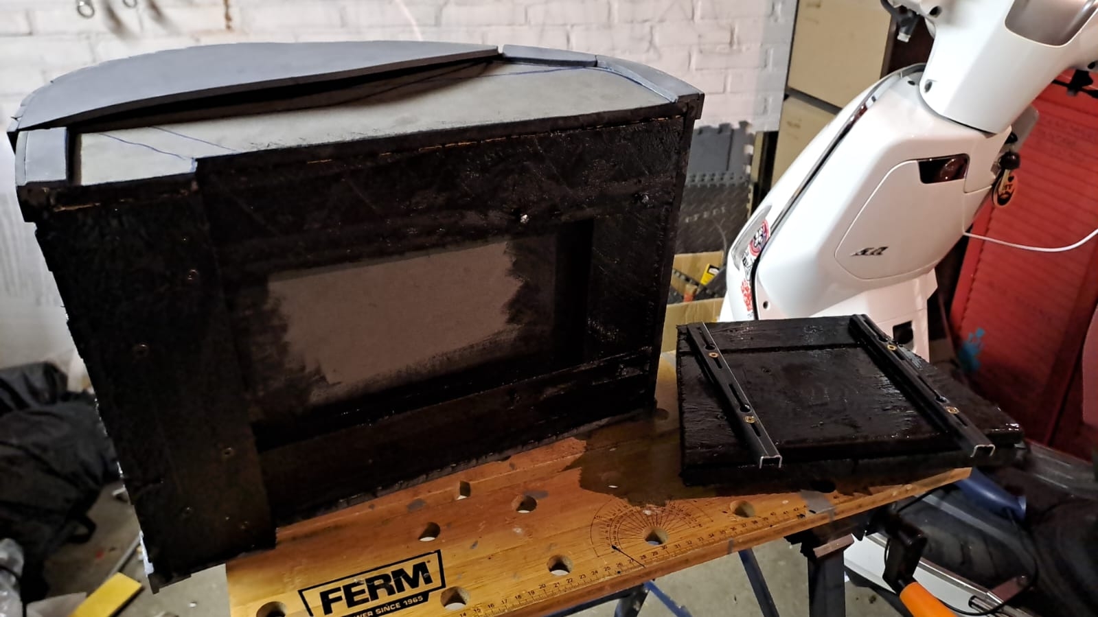

Kleine update:
Ik heb het deksel van de topkoffer aangepast, zodat het waterdicht is.
Het scharnierpunt heb ik verder naar voor gebracht en een soort waterkeerrand gemaakt.
De klittenband onderkant wat ik van plan was, is vervangen door een schuifrail systeem.
Twee ophangrails voor schappen heb ik aangepast zodat vier schroeven hier in kunnen schuiven.
WhatsApp Image 2023-03-18 at 19.28.05.jpeg (537.84 KiB) 19962 keer bekeken
Ook heb ik de houten onderdelen geverfd, zodat ik eindelijk aan de nep-lederen buitenkant kan gaan beginnen.
WhatsApp Image 2023-03-18 at 19.55.42.jpeg (446.14 KiB) 19962 keer bekeken
Op de zijkant van de topkoffer zie je twee blauwe lijnen staan, daar komt nog een band met klittenband om de topkoffer op zijn plaats te laten zitten.
Dus wanneer het klaar is en op de scooter zit, is het:
voor topkoffer, twee klittenbanden los, naar voor schuiven en optillen;
voor zijkoffers, twee bandjes onder de koffers los en optillen.
